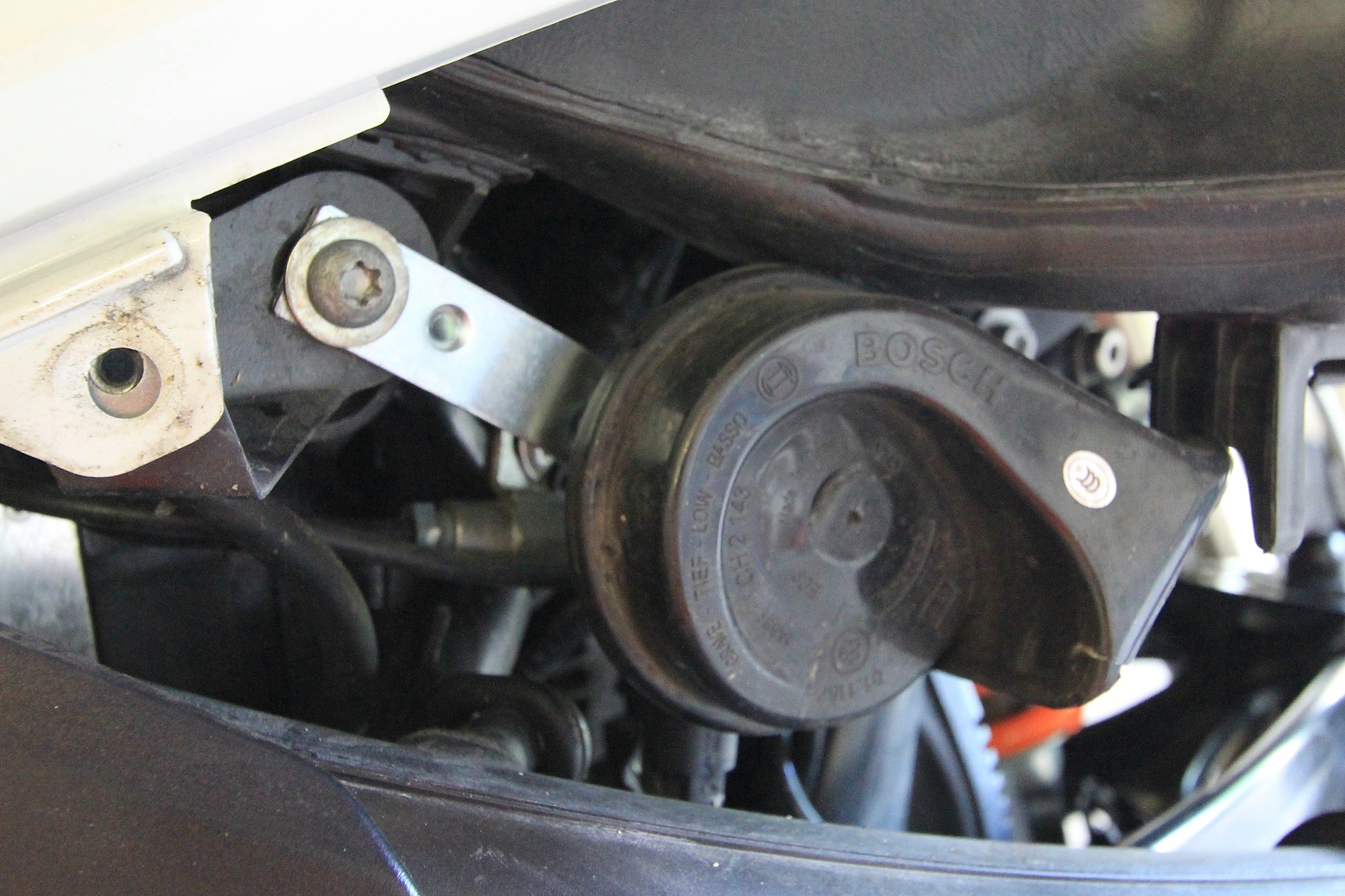

stand 2011 auch vor dem Problem wohin mit der Hupe. Habe allerdings keine Stebel sondern die Tieftonhupe der alter RT. Klingt wesentlich besser als die originale und kann am vorhandenen Stecker betrieben werden. Kommt an eine Nautilus natürlich nicht ran.
Dazu einen 10x1,5 cm langen Stahlbügel, Stahlband gelocht oder wie das heisst beim Baumarkt erworben, kostete knapp 1 EUR. Diesen zurechtgebogen, die Löcher vergrößert und an der rechten Tankbefestigung oberhalb des Luftansaugschnorchels) angebracht. Schaut dann so aus:
Dürfte auch eine Stebel Nautilus dranpassen.
