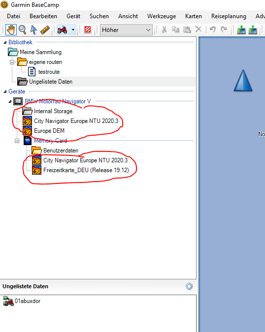

Was mich ein bischen wundert: Beim Anschauen der "Problemroute" sieht die Kartenoberfläche merkwürdig anders aus als bei der "testroute". Und nur beim einmaligem kurzen zoom in die Problemroute stürzt die Kiste ab. Sobald ich gleich drei...vier...fünfmal zoome und anschliessend wieder zurück mit "-" gehe, ist alles ganz normal.
Es sieht irgendwie aus, dass die "Problemroute" auf eine andere Karte im ersten Moment zugreift als die "testroute".
Dazu hat sich mir auch die Frage gestellt: Warum sind die Karten City Navigator Europe NTU 2020.3 sowohl im Inetrnal Storage des N5 als auch auf der SD-Karte? Und warum ist die Karte Europe DEM nur im Internal Storage, die Freizeitkarte _DEU (Release 19.12) dagegen nur auf der SD-Karte (siehe Anlage) ?
Kann hier ein Problem vorliegen ? Wie sieht das mit den installierten Karten bei Dir in BC aus ?

Sorry... habe die Anlage vergessen. Wird hiermit nachgereicht.
R
R1200GSRider
24.07.2015
3.788
im wilden Süden
keins
Die Europa-Karte ist auf zwei Hälften aufgeteilt, die Nordhälfte intern und die Südhälfte auf der SD-Karte. Grund dafür ist die maximale Dateigröße beim FAT32 Dateisystem (4 GB).
