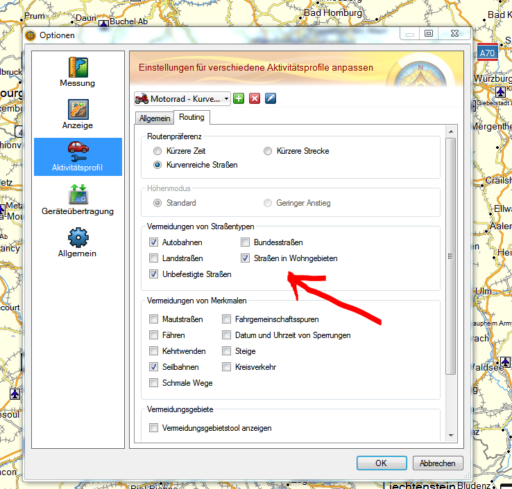

Tach auch,
am Navi habe ich den auch nicht, aber wenn ich mit BASECAMP arbeite, da ist er drin. In den Profilen kann man das grundsätzlich ausschliessen. Und dann macht er eine schöne Route am Wohngebiet vorbei und nicht mittendurch. Für Planungen wunderbar, für spontane Knopfdrücker am Navi leider nicht vorhanden.
