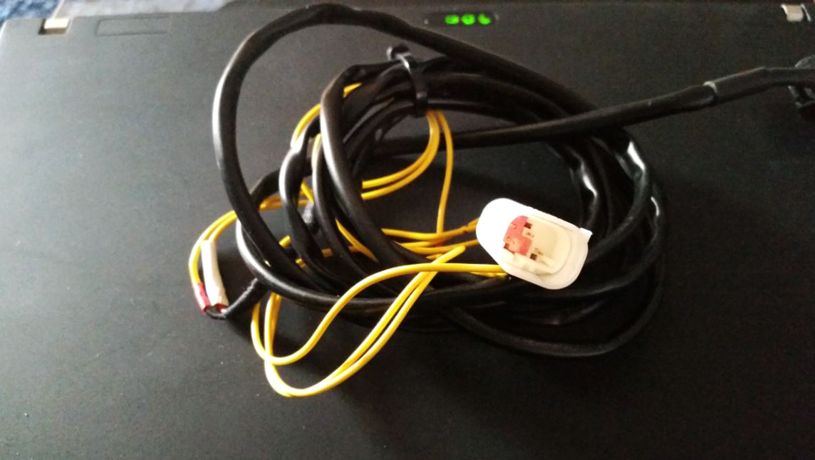

Ich habe derweil heute mal das aktuelle Kabel vom Navi aus der F800GS ausgebaut. Da ist so was dran:
Nutzt mir das für die G650GS, sprich, passt der irgendwo drauf? Habe eine leise Hoffnung basierend auf diesen Thread:
http://www.gs-forum.eu/g-650-gs-f-6...ss-zusatztacho-122288/index2.html#post1740034
Hat jemand eine G650GS BJ2012 und weiß, ob da ein passender Stecker rumliegt, bzw, wie habt Ihr Eure Navis hartverdrahtet?

Cartool ist glaub ich nicht.
Der Stecker, den Du an Deiner Halterung für dei F800GS dran hast, ist genau dieser Cartool-Stecker. Ich kann dir nicht sagen, welche Stecker die Sertao hat, aber deren Vorgänger F650GS hatte den jedenfalls nicht.
