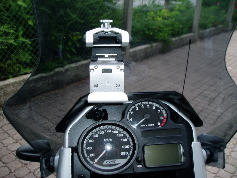

Hallo Oxygen,
an meiner 12er siehts wie auf dem Bild gezeigt aus. habe nur original Teile welche auch Bestandteil des Riders sind verwendet.
Montage mittels Ram Mount Kugel und Befestigungs Satz an der Halterung der Scheibe.
von unten noch eine kleine selbst angefertigte Platte untergelegt und schon hält alles. mittlerweile seit fast 3t km und es wackelt oder verschiebt sich keinen Millimeter.

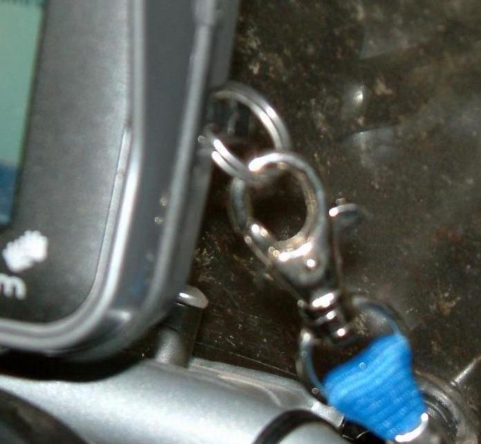

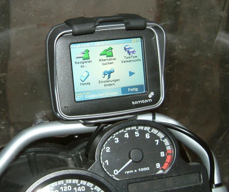

und hier noch ein Photo.
da man ja sooooooo viel davon liest das sich der Rider oftmals selbst ständig macht während der Fahrt habe ich Ihn natürlich mittels Kabelbinder und Schlüßelring zusätzlich gesichert :cool:

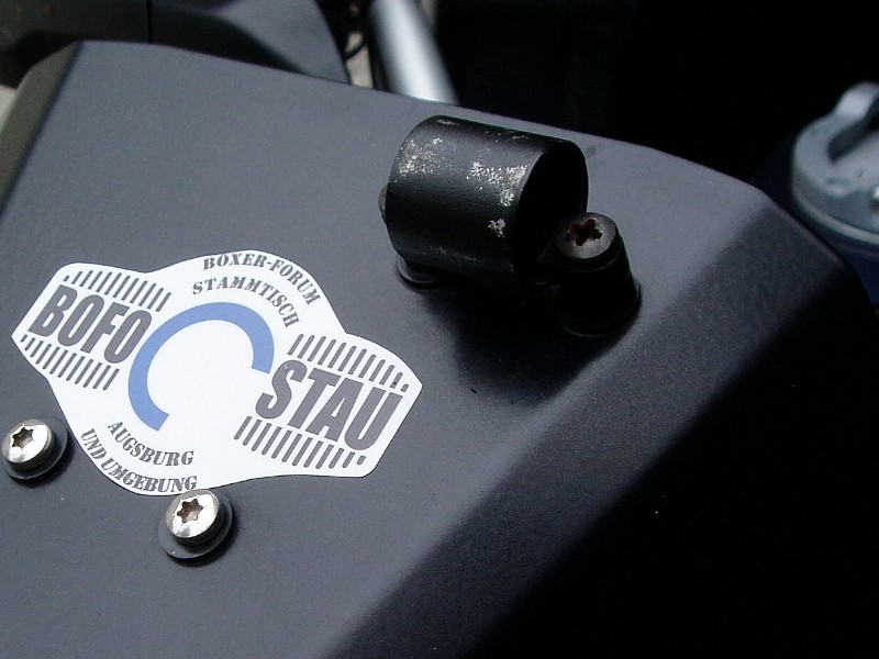

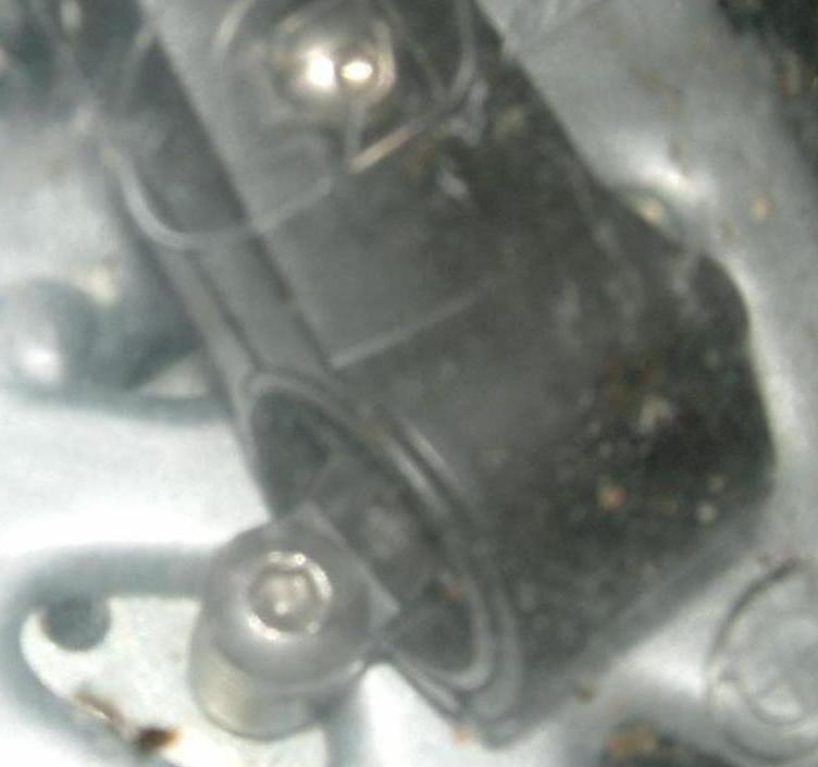

Hallo Gerhard,
ich habe mir da selber eine Halterung aus den mitgelieferten Teilen gebastelt und diese auf der Cockpitabdeckung von TT montiert. Kleinteile haben nicht viel gekostet und schaut m.E. auch nicht schlecht aus. Wenn man sie nicht braucht ist diese leicht abzubauen. Der einzige Nachteil war, dass ich zwei TT-Blenden übereinander legen musste. Die Vibrationen am Rider waren ansonsten zu stark.
Bin mit dieser Lösung jetzt sehr zufrieden. Finde vor allem die Position oberhalb der Tachoeinheit optimal.
