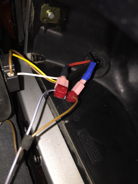

Meine Hauptsorge/Problem, wo und wie bringe ich am sinnvollsten die Kabel des Navis unter?! Sicherlich an den anderen Kanälen. Aber was mit den Stromdieben (wasserdicht?) und der Sicherung/Garminkasten usw. Die Sicherung ist gummiert, also Wasserdicht! Diese Kabel sollte ich dann ebenfalls in Kabelkanäle oder Band unterbringen? Hat jemand schon mal solche Kabelelemente vorne verlegt und hat ein Foto? Nur als Orientierung?

Bei meinem TomTom läuft ein Kabel vom Scheinwerfer zur Ladehalterung. Der Stecker vom Kabel zur Ladehalterung ist wasserfest. Das Scheinwerfergehäuse ist ebenfalls wasserfest, die besagte Gummitülle verhindert, dass Wasser in den Scheinwerfer kommt. Man sollte bei der Kabelführung beachten, dass das Kabel nicht scheuern oder spannen kann, wenn sich der Lenker bewegt, ansonsten ist das recht unkritisch.

Eine kurze Anmerkung zum Thema "Stromdieb". Die werden ja gerne von Leuten genutzt, die keinen Lötkolben haben. Als bessere Alternative zum Stromdieb empfehlen sich Lötverbinder. Das sind Schrumpfschläuche mit innen vorbreiteter Lötzinnfüllung. Damit kann man eine wasserdichte Kabelverlötung mit dem Feuerzeug machen.
Viel Spaß beim Basteln.

So, hab's vollendet! Habe mich für die Standlichtvariante entschlossen! Zunächst habe ich natürlich die Kabel durchgemessen! Und Tatsache, braun war Masse und schwarz/grau war Plus! Dann die Kabeldiebe ans Standlicht, die dazugehörigen Stecker jeweils auf die Plus/Minus Kabel des Navis und angeschlossen! Aktivhalterung angebaut, Navi rein, Zündung an und Standlicht ein! Und siehe da, das Navi lud! Zündung aus, Abschaltung des Navis in 15 Sek! Alles geklappt! Danke für die hilfreichen Tipps! Nun kommt die Kür! Die restliche Kabelage sauber an der Q verlegen!

Hi, ich bin leider zu spät, aber ich habe meines an das Kabel unter den Tank angeschlossen. Dort liegt ein toter Stecker, der auf Zündung geschaltet ist. Zündung an- Navi an. Zündung - Navi fragt ob an oder aus.
Der Stecker war glaube ich für die optionalen Alarmanlage.

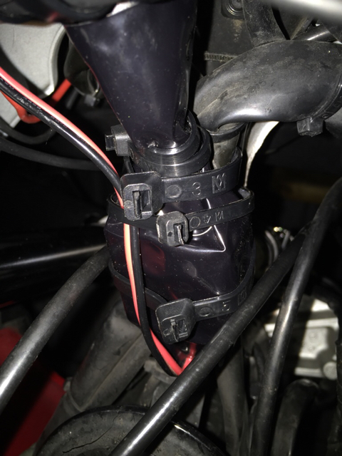

Und nu paar Bilder vom Verlegen der Kabel. Haben noch nen Schrumpfschlauch gefunden, für diesen Garmin Kasten! ^* Ansonsten scheuert beim Lenkeinschlag nichts! ImageUploadedByTapatalk1438630966.322535.jpg

Schrumpfschlauch heißt Schlumpfschlauch, weil man ihn mit Wärme klein schrumpfen kann.
Bei Dir schlabbert das so merkwürdig. Nimm den Fön auf höchster Stufe und mach das nochmal sauber.
Und die Kabelbinder waren wohl billig im 100er-Pack?
Wenn Du den Schlauch ordentlich schrumpfst, isses nahezu wasserdicht und Du brauchst deutlich weniger Kabelbinder.
Is natürlich Dein Moped, aber Kür isses erst, wenns wie ausm Werk aussieht und nicht wie aus m Bastelkeller!

Haste nicht unrecht, hatte mit Fön gearbeitet, jedoch ist der Schrumpfschlauch zu den dünnen Enden hin leider nur begrenzt zusammenziehbar (auf Kabeldicke schafft er es nicht)! Wichtig war mir der Garminkasten. Verendet wurde ein Schrumpfschlauch für RC Powerakkus, hatte ich noch im Keller^* Die Kabelbinder habe ich zur Fixierung genommen, damit nichts hin und her baumelt! Hosenträger Gurt eben^* Und ja, waren nicht die 100€ Kabelbinder!

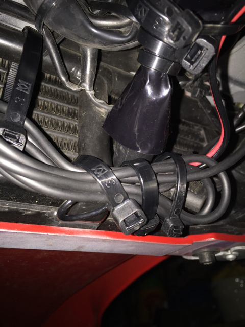

mach mal das hinderliche Kabelgedönse von Ölkühler Luftstrom weg, oder sieht das nur so aus?

Hängt unterhalb, sieht nur so aus! Ist von unten nach oben fotografiert! So, nur Kritik? ^* Bin Hobbybastler, kein BMW Mechatroniker^*

na wenn du zeigst, wie es aussieht, werden höchste Ansprüche an die Arbeit gestellt. Deine Chance ist, es perfekt zum Profi zu schaffen:
wie vorgeschlagen schön nachschrumpfen Kabelbinder sparsamer verwenden. Kabel so verlegen, dass es original aussieht, heißt auch mutig überschüssige Längen einkürzen, keine Stromdiebe zu verwenden.
Ansonsten bekommst du für die Pflicht ne 2 und für die Kür ne 3 minus haha..
Mach dir nichts draus,freu dich, dass du es selbst geschafft hast und es gut funktioniert, danke für die schönen Bilder.
