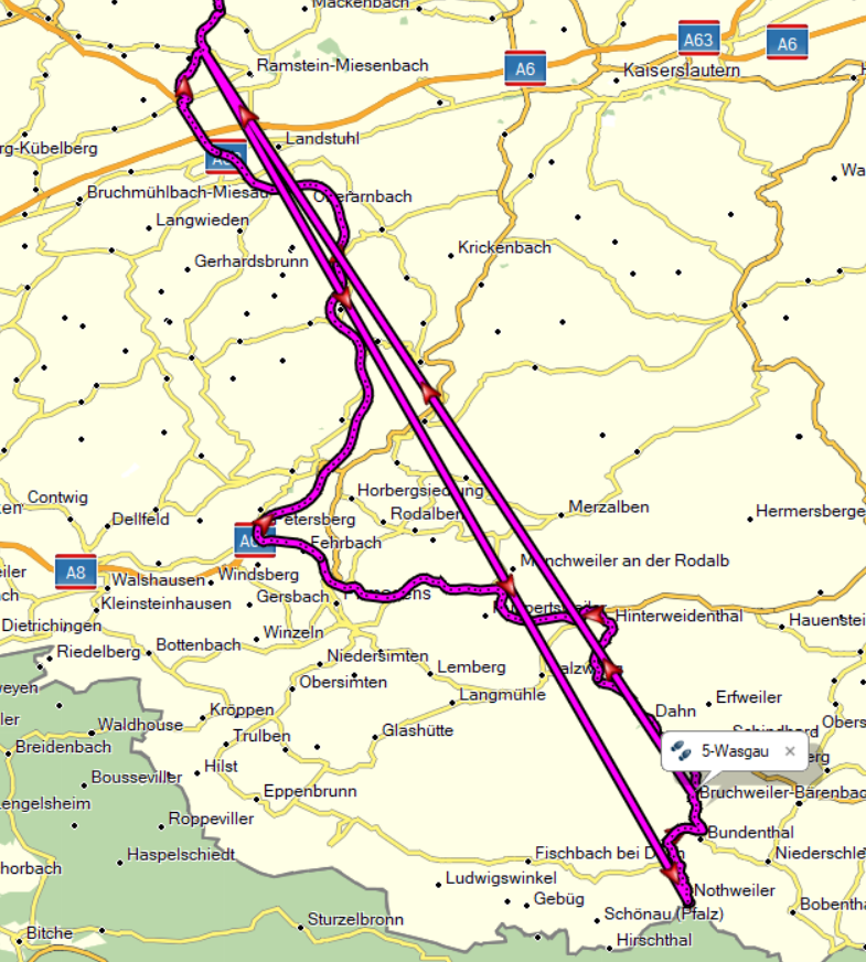

Guten Tag zusammmen,
ich war ja jetzt ein paar Tage im Wasgau und habe mir heute mal die gefahrenen Strecken in Basecamp importiert.
Dabei habe ich bei zwei Touren ein komisches, bisher nicht gehabtes Phänomen bekommen.
und auf der Rückreise wollte es irgendwie nicht vom Hotel weg. :-) :-)
Einerseits hat sich bei der Aufzeichnung zwischendurch eine Luftlinie dazwischen gemogelt und wir fahren ja manchmal schon etwas länger, aber 18:45 Std. waren wir bisher noch nie unterwegs.
Hatte jemand schon mal ein ähnliches Phänomen?
Ansonsten werde ich es mal beobachten und ggf. hat das Navi5 ja auch eine Macke.

Da war der Navi zwischendurch mal ausgeschaltet und du hast "heimlich" den Ort gewechselt. Der Track verbindet das Ende des ersten Teils mit dem Beginn des zweiten Teils (am anderen Ort) mit einer Luftlinie. Was soll er sonst machen?
Trenne die beiden Teiltracks in Basecamp und gut iss'.
Der Hinweis war gut. :-) :-)
Wir haben zwar nicht heimlich den Ort gewechselt, sondern nur eine Pause gemacht, allerdings hat sich das Navi tatsächlich an diesen Stellen ausgeschaltet. Und nach dem Einschalten kam immer die Frage nach dem Modus (Auto/Motorrad).
Scheinbar kommt dadurch dann der Neustart der Aufzeichnung von einem anderen Ort. :-)
Nach Trackteilung, Löschung der Luftlinie und Verbindung der "richtigen" Tracks passten auch Zeit und Kilometer.
Wenn ich jetzt noch den Fehler finde, warum es immer meint, es wäre nicht in der Moppedhalterung und ich es immer manuell auf Mopped setzen muss, dann lehne ich mich wieder entspannt zurück.
Stört aber auch nur unwesentlich, da ich ja jetzt weiß, wie ich die Fehltracks entferne.
Vielen Dank für den Hinweis und den Löschtipp.

Fehler im Track und Routingprofil haben keinen Einfluss aufeinander. Die Ursache für deine "komischen" Tracks liegt woanders.
Was ich ganz selten mal habe ist, dass ein Teil eines Tracks ohne erkennbaren Grund an einer anderen Stelle dieses Tracks nochmal erscheint. Den falschen doppelten Teil kann/muss man dann mit BC rauslöschen.

Das Navi hat beim Einschalten und aktiviertem Tracking offenbar die komplett falsche Position gehabt. Wenn die neue dann gefunden wird, wird eine gerade Linie von der (falschen alten) zur aktuellen Position gezogen. Das habe ich auch öfters. Dann erhält man bei den Reisedaten falsche Durchschnittsgeschwindigkeiten sowie Tageskilometer. Wen das stört, der kann den Track in Bascecamp editieren. Die betreffenden Punkte haben meist Geschwindigkeiten >>300 km/h. Punkte löschen, und gut ist. Wenn man sich das Geschwindigkeitsprofil als Funktion der Strecke anzeigen lässt, erkennt man das auch.

Das hab ich auch öfter mal. Wenn man den gefahrenen Track archivieren möchte, macht es Sinn, die falschen Trackpunkte in Basecamp zu löschen, dann passt der Track wieder

Jup, kann ich bestätigen. Das kommt bei mir auch gelegentlich vor. Vielleicht nicht so oft weil ich den Navi üblicherweise am gleichen Ort einschalte, wie ich ihn ausgeschaltet habe.

Wir fahren los und was wir nicht auf dem Schirm hatten war.......kein Signal bei der Losfahrt am Nav V bzw. noch nicht!
Trotz Neuberechnung aus und einer erstellten Tour mit dem dazugehörigen Track macht der Nav 5 etwas anderes als geplant. Es sind Abweichungen da, nix gravierendes aber vorhanden!
Obwohl mittlerweile bereits an der ersten Kreuzung oder Abfahrt (in unserem Fall 150 Meter vom Startpunkt entfernt) ein Signal am Nav 5 ansteht, wird die vom Nav 5 angebotene Tour die er selbstständig bei "kein Signal" vorhanden wie auch immer erstellt hat, nicht mehr korrigiert!
Jetzt muß man erst mal darauf kommen das diese Abweichung entstanden ist weil bei der "Losfahrt" noch kein Signal am Nav 5 vorhanden war. Kurz danach war es ja dann da, aber der Nav 5 bleibt bei der abweichenden Tour......weil, ja weil ja die Neuberechnung abgeschaltet ist. Stellt man diese dann an, ändert er auch die zuvor erstellte Tour wieder etwas ab weil man ja nicht mehr am Startpunkt der geplanten Tour steht sondern irgendwo....
So kam das jetzt mal vor.......
Fazit: Eine individuell in Basecamp erstellte Tour erst dann starten, wenn ein Signal am Navigator anliegt damit dieser auch weiß wo man sich gerade befindet. Dann klappt meine wie oben beschrieben Vorgehensweise so was von gut.....mach wirklich Freude.....

Ist mir auch schon passiert. Das Alarmzeichen ist, wenn der Navi beim Routenstart länger als 1 Sekunde rechnet. Dann ist was faul, das weiß ich seitdem.
Tückisch ist, wenn der Navi erstmal so routet, wie man das selbst geplant hatte. Da fällt einem dann nichts auf. Im Laufe der Tour wundert man sich dann, wie der fährt bis man merkt, dass das mit der selbst geplanten Route nicht zusammenpasst :bounce: .
