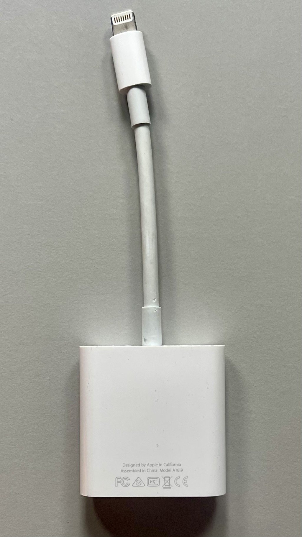

Habe mir einen chinesischen 'Apple zertifizierten' Adapter besorgt, allerdings erfolglos versucht mit meinem NAV 6 zu verbinden. Dieses wechselt zwar in den 'mass storage modus', beim Abziehen und Wiederanstecken kommt jedoch kein neuer Speicherort im iPhone Display. Habe es mit einem NAV 5 probiert, dann mit einem iPhone SE3, alle mit iOS 18.5, leider auch erfolglos. Ein normaler USB Speicher wird in Sekunden erkannt. Oh well......

Ja, habe ich genauso gemacht. Vielleicht taugt der Adapter nichts. Welchen hast du?

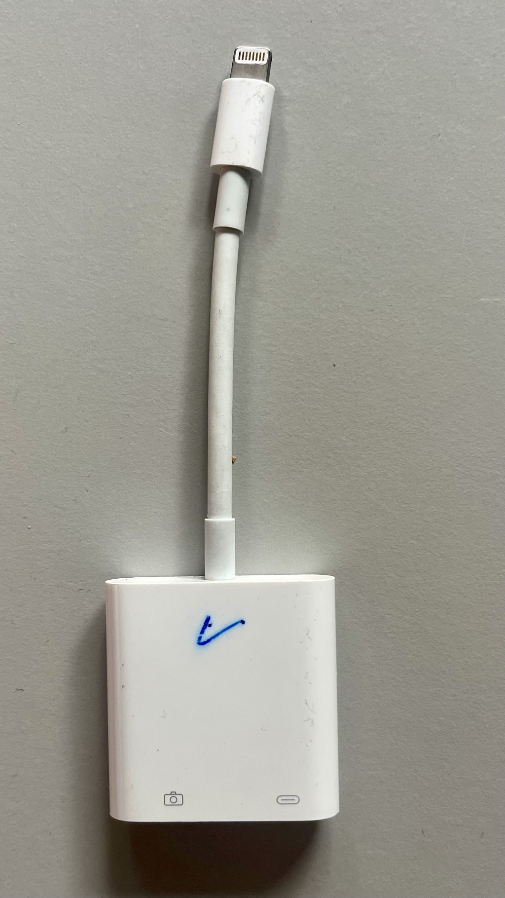

nach meiner Meinung den Originalen (?) :
Nicht durch den blauen Haken irritieren lassen. Der stammt von mir damit ich den richtigen Adapter erwische. Damit klappt es sowohl vom iPad 10.2 (9. Generation) als auch vom iPhone 12 ProMax. In Einzelfällen muss ich den Stecker im iPad/iPhone 2x neu ziehen/ansetzen. Meist geht die Verbindung aber auf Anhieb.

Der Apple original USB zu Lightning Adapter funktioniert nicht, Navi geht in den Mass storage mode und bleibt da stehen, egal wie oft ich den Stecker während des Hochfahrens herausziehe und wieder rein stecke.
Ich hatte zwei China Clones gekauft, von den dieser USB auf Lightning Adapter mit einem einfachen Amazon Basic USB Hub und ein Netzteil mit Lightning- Anschluss zuverlässig eine Verbindung herstellt. Der andere China Adapter, der absolut identisch aussieht, verhält sich genauso wie der Apple. Die LED, die im Hub Funktionsbereitschaft anzeigt, geht an und aus, parallel dazu ändert sich die Helligkeit des NAV- Bildschirms. Es sieht so aus, das die Adapter je nach Auslegung, den Stromverbraucher NAV einfach wegschalten. Ohne USB Hub funktioniert keiner der Adapter.
Eine echte Erklärung habe ich keine anzubieten, außer der Erkenntnis, dass sich in den Tiefen des iOS Dinge abspielen, die wir nicht kennen.
