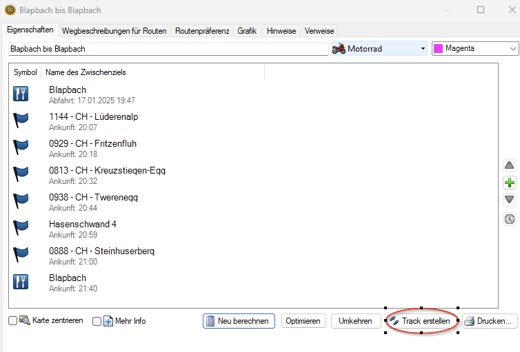

BC: Einfach nach der Erstellung der Route im Menü der Wegpunkte den Track erzeugen. Beim Export in eine GPX-Datei sind dann Route, Track und Favoriten (falls erstellt) in einer Datei.
Tyre: In den Einstellungen die Erzeugung eines Tracks aktivieren. Beim Speichern der Route in einer GPX-Datei wird dann der Track automatisch erzeugt.

In Basecamp Doppelklick auf die Route, dann erscheint das Wegpunkte Menü

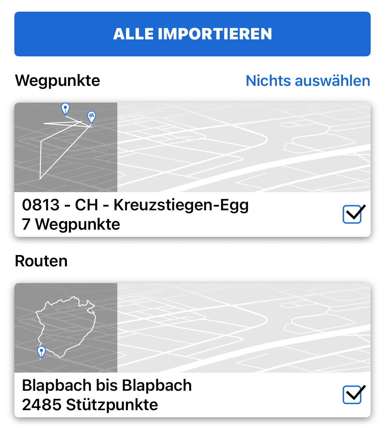

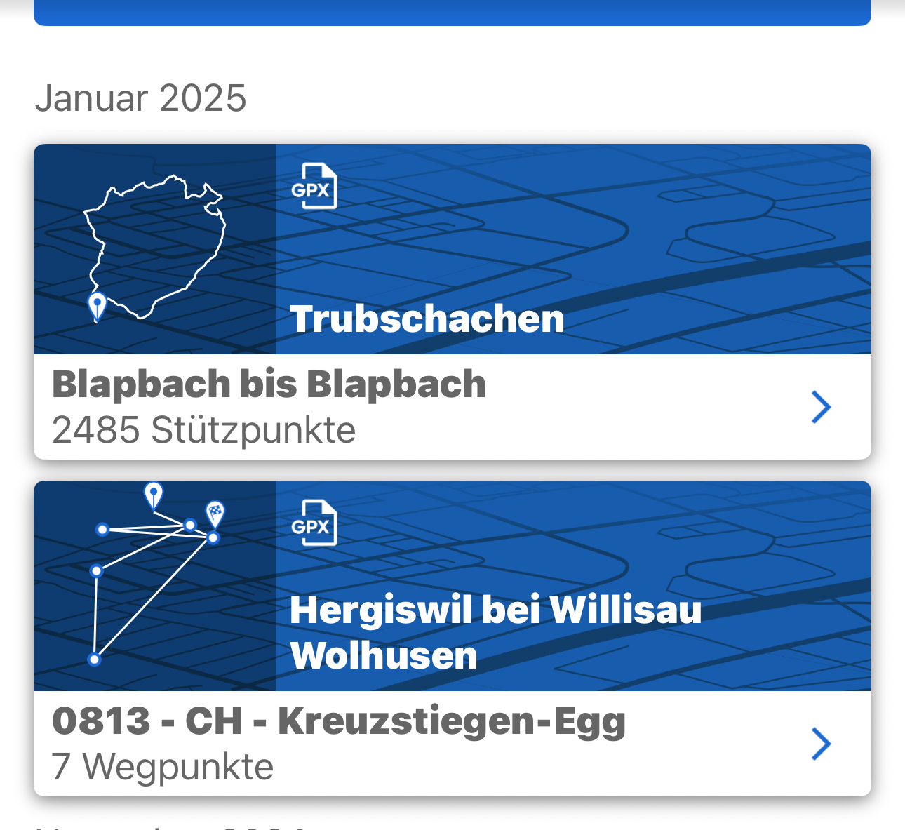

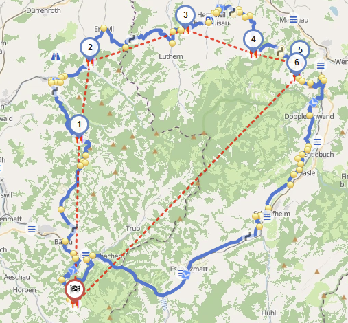

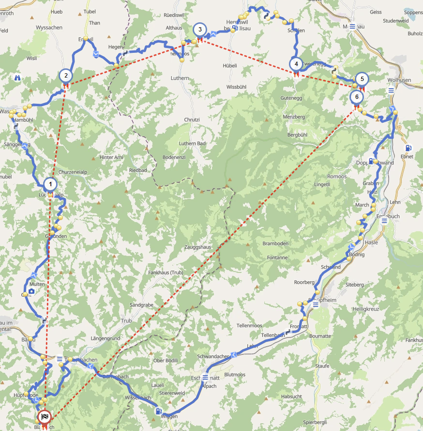

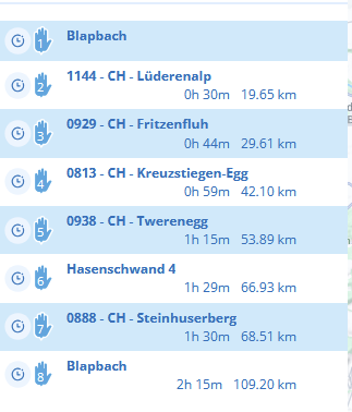

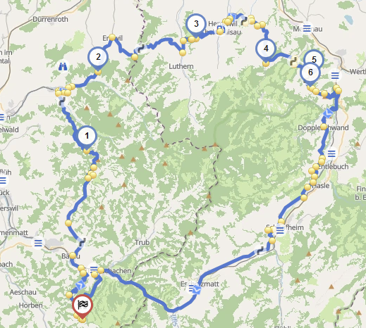

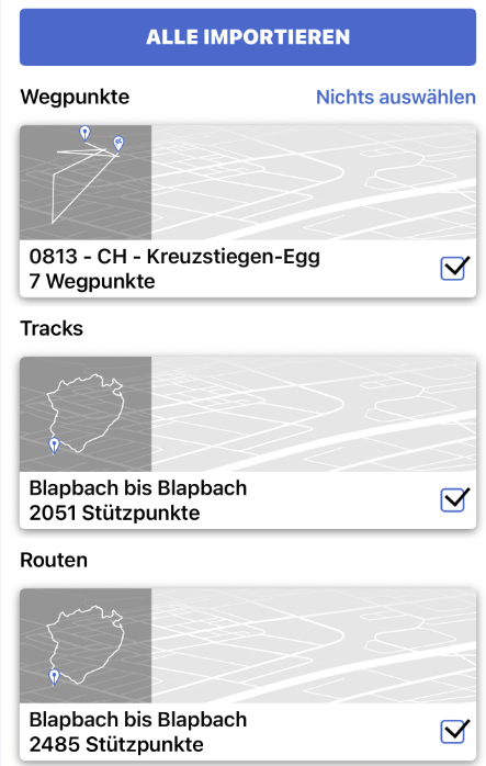

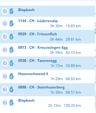

Also ich mache eine Route in BC. Ich erzeuge keinen Track. Exportiere nur die Route und importiere sie in Kurviger und CRA.
Sieht so aus in BC:

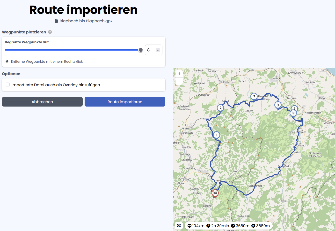

Bei Kurviger mache ich einen Import und nehme ich die Route zusätzlich als Overlay rein.
Ohne Overlay sieht es so aus: 5 km weniger, 56 Min. mehr.
Mit Overlay so: Nach wie vor ohne einen Track erzeugt zu haben.

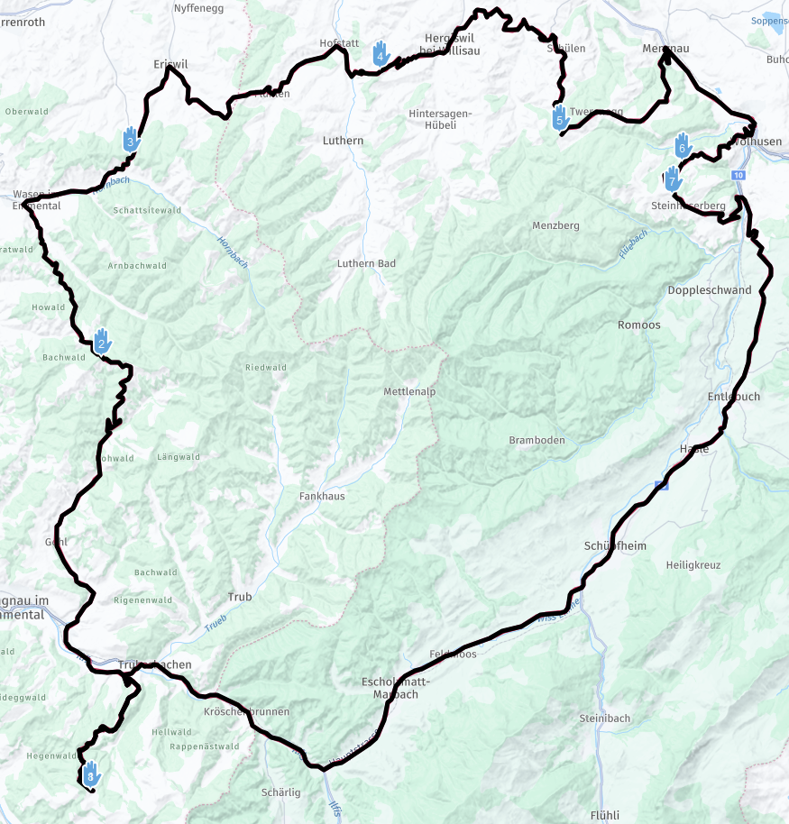

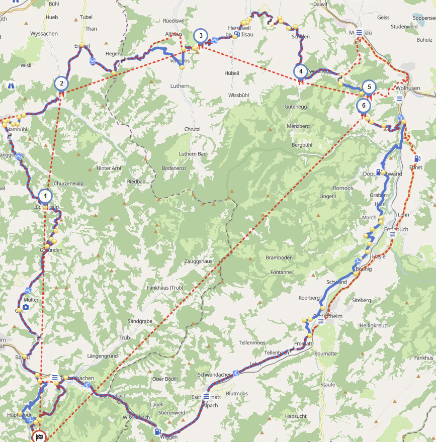

Jetzt in CRA, immer noch ohne erzeugten Track:
Nach import:
Jetzt die Route mit Wegpunkten berechnet: Chaos pur, falscher Startpunkt. 100 km und fast 2 Std. mehr.

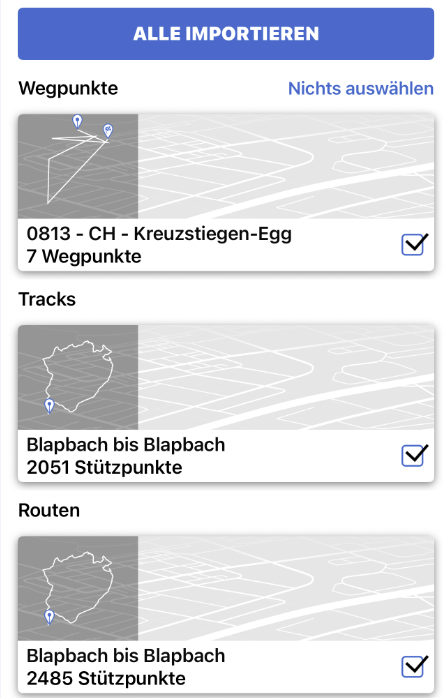

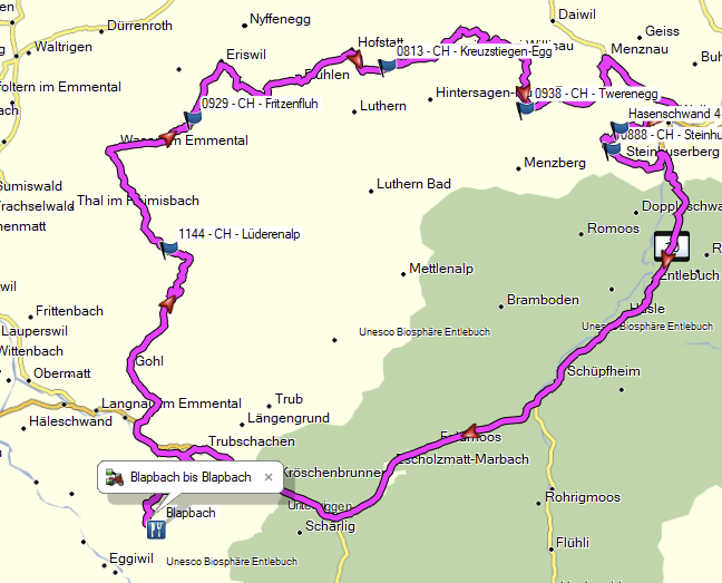

Bei MRA kann ich die Route bereits jetzt, ohne einen Track erstellt zu haben, als Route und als Track importieren. Heisst für mich, der Track ist bereits bei der Route dabei. Das sieht dann so aus: Route und Track übereinandergelegt und komplett identisch (HERE Karte). KM gleich, Zeit 18 Min. länger.
So jetzt mache ich bei den Wegpunkten einen Track draus. Auch bei dieser Methode, wird ein zusätzlicher Track erstellt, wie über die rechte Maustaste. Gemäss euren Angaben, müsste jetzt aber die Route, der Track und die Wegpunkte in der Route drin sein.
Das generiert einen separaten Track.:
So jetzt noch einmal das gleiche Spiel, ohne grossen Kommentar. Nur die Route exportieren, nicht den ganzen Ordner oder alle Objekte darin. Anschliessend import in Kurviger und CRA.
Kurviger schlägt beim Import keinen Track vor, also eigentlich die genau gleich Situation wie vorher.
Auch in der CRA wieder genau die gleiche Situation, wie vorher.
Oder habe ich was falsch verstanden und ihr exportiert den gesamten Inhalt des Ordners wo die Route drin ist? Und nicht nur die Route selbst?
Das würde bei Kurviger so aussehen, ist jetzt auch nicht optimal.
Und bei der CRA so, also wieder gleich mies.
Keines dieser Resultate würde mich jetzt wirklich überzeugen. Ausgenommen MRA.

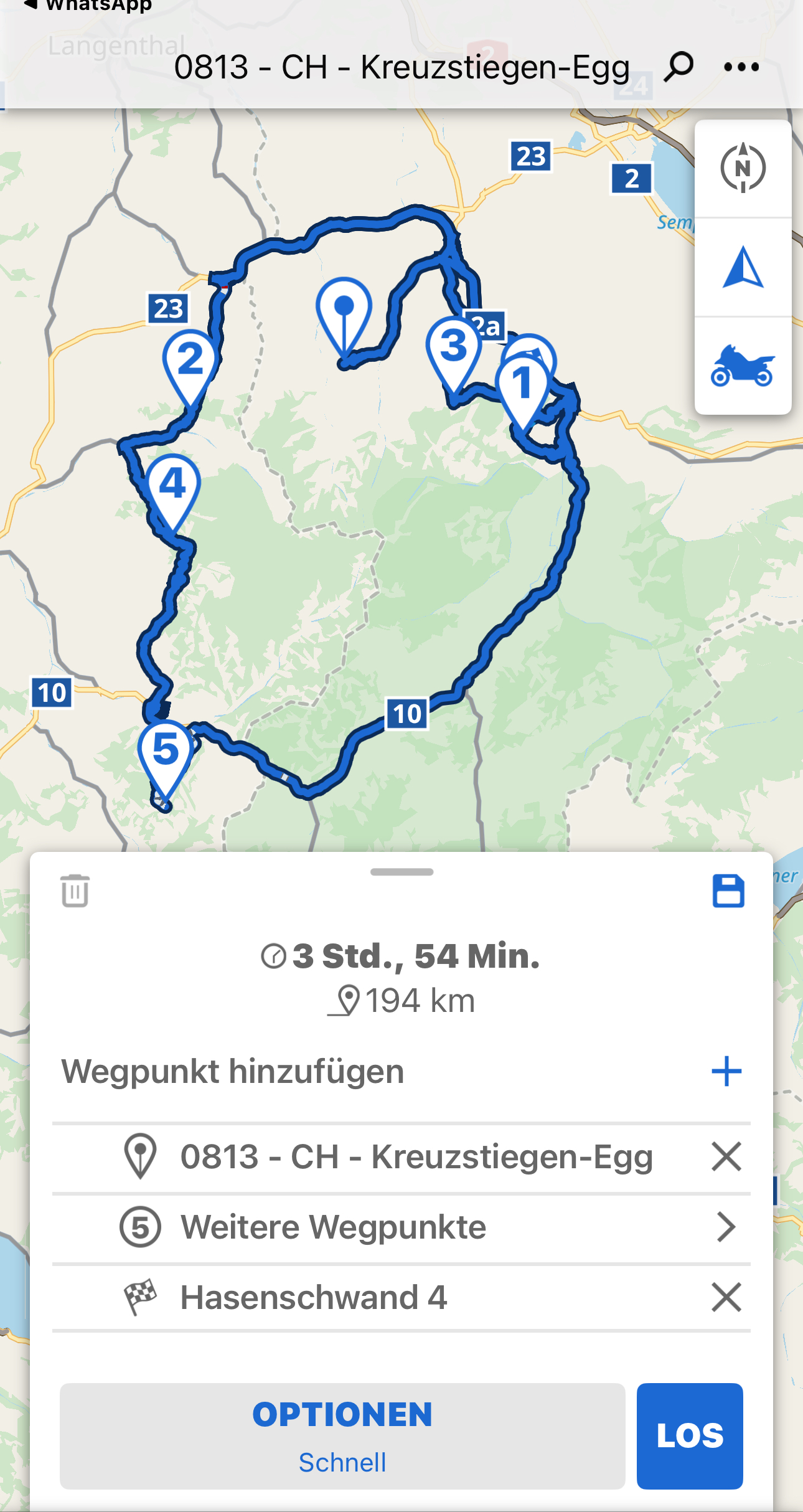

Ich kann das ganze so nicht nachvollziehen, habe aber folgende Anmerkungen:
  • Wenn du von BC aus der Liste einen Listeneintrag als GPX exportierst, dann ist alles in der GPX zu diesem Listeneintrag, wie Wegpunkte/Favoriten, Routen und Tracks, enthalten.
  • Wenn in der GPX Favoriten aus BC enthalten sind, dann versucht die BMW MCA beim Import eine Route daraus zu machen. Das ergibt aber keine fahrbare Route sondern meistens nur Müll, was auch am Bild beim MCA-Import mit 7 Wegpunkten zu sehen ist (Blapbach Essen/Trinken wird als Wegpunkt einer Route interpretiert). BC speichert in den Favoriten bzw. in den GPX-Wegepunkten nur POIs die der Nutzer dort ablegt. Auch die benutzerdefinierten Wegpunkte sind da keine Hilfe, weil für BC ist die Reihenfolge egal (es soll ja keine Route sein) aber beim Import als Route ist die Reihenfolge nicht egal.
  • Die in die MCA importierte Route sieht hier richtig aus. Bitte denke daran, dass BC zu den benutzerdefinierten Punkten noch Tracks zwischen diesen benutzerdefinierten Wegpunkten einfügt, was auch die sehr hohe Anzahl der importierten Wegpunkte anzeigt. Eigentlich sollte die Route so aussehen wie geplant, aber Kartenmaterial (BC kennt kleine Straßen, die für CRN und MCA unbekannt sind) oder Routing-Einstellungen können das verändern. Bei mir hat das aber sehr selten zu Abweichungen geführt.
  • BC kann keine Route in die Wegpunktliste schreiben. Tyre kann das automatisch aus der geplanten Route und die MCA hat dann damit auch eine Route mit wenigen Via Points die dann aber normalerweise vom eingestellten Routing abhängig ist.
  • Im Ende musst du akzeptieren wenn du BC als Routenplaner nutzt, dann kannst du nur die Route oder den Track nach dem Import einer GPX für CRN oder MCA nutzen. Oder du nutzt andere Planer, welche auch die benutzerdefinierten Routenpunkte in der richtigen Reihenfolge in die Wegpunktliste schreiben können (z.B. Tyre).
