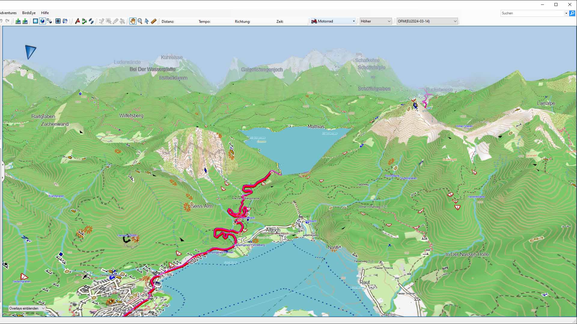

Das wiederum geht in Basecamp hervorragend weil man hier Trackpunkte u.a. nach frei wählbarer Distanz filtern kann, ich verwende das sehr oft um Tracks einfacher zu gestalten.
Ich habe teilweise schon den Eindruck dass Basecamp manchmal vorverurteilt wird weil man sich damit nicht genügend auseinandersetzt hat. Ja, die GUI und Bedienung ist etwas old-school, die datenbankbasierte Arbeitsweise für manche ungewöhnlich, aber unterm Strich ist Basecamp nicht besser oder schlechter als andere Routenplaner auch - mit dem Unterschied dass im Zusammenhang mit OSM Karten die 3d Darstellung schon ziemlich genial ist.
