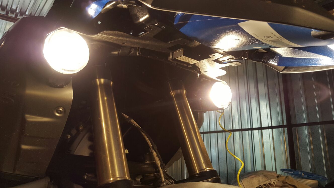

Der Test mit der Batterie war erfolgreich. Vielen Dank. Funktioniert wunderbar. Jetzt werde ich das demnächst mit dem Stecker mal messen. Super wie immer, danke euch.
Wenn jemand interesse hat, rein optisch und von der Verarbeitung finde ich sie wirklich gut. Im Verhältniss extrem günstig. Wird sich herausstellen ob sie nach 3x Regen im Eimer sind...
Das sind sie : Zusatzscheinwerfer (Anzeige)
