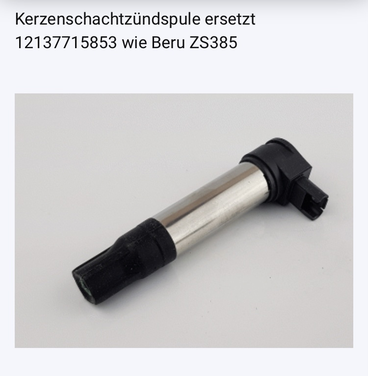

Diese hier.

Ich glaube, ich habe mich vielleicht einfach falsch ausgedrückt, was die Bezeichnung „technische Null“ im Eingangsbeitrag impliziert:
Um die Zündkerzen geht es glaube ich gar nicht, die werden regelmäßig gewechselt. Es geht um diese Kerzenschachtspulen, die ich in Verdacht habe, also die auf dem Bild da oben. Wir sollten das Wort „Zündkerze“ vergessen!

Und jetzt weiß ich auch wieder, wie ich auf die „Nebenkerzen“ komme, denn wenn die Kerzenschachtzündspule hinüber ist, läuft sie nur über die Nebenkerze - technische Null eben 😵

Hi, bevor du die Zündspulen austauschst, könntest du erstmal die Zündfunken testen. Wäre günstiger!
Knallen im unteren Drehzahlbereich könnte auf unverbrannten Kraftstoff im Abgastrackt hindeuten. Ursachen kann das aber einige habe... und es kommt auf das knallen an!

Die Kerzenspulen waren vor 100 TKM ja mal nagelneu. Aber das neumodische Zeugs hält ja nix mehr aus.
Die Gummiüberzieher von den alten Spulen auf die neuen draufschieben, sonst klapperts.

Die Bosch- oder Beru-Spulen, sofern´s noch die ersten waren, sind bei den 1150ern auch schon knapp 20 Jahre alt.
Und wenn ich eine DZ mit unklaren Motorlaufproblemen in den Fingern hab, dann sind diese Teile für mich meist die ersten "Üblichen Verdächtigen". Man macht sonst ewig rum und sucht die Fehlerquelle überall, was unnötig Zeit kostet. Am Ende landet man eh wieder bei diesen Dingern. (Vorausgesetzt, die eingebauten Zündkerzen haben noch zwei - oder mehr - sichtbare Elektroden...)
@Machtien
Die Spulen in Deiner GS waren "damals" neu und stammen nach meiner Erinnerung auch von Till´s. Sie sind, so meine ich, "Nachbauten".
Sie sind zwar noch jung, aber bei Dir inzwischen schon 100 TKM in Betrieb gewesen. Dafür brauchen die meisten hier mehr als eine Dekade...
Ich drück die Daumen, daß Du der richtigen Fehlerquelle auf der Spur bist. Ansonsten einfach aufheben, die Dinger kommen wieder...
