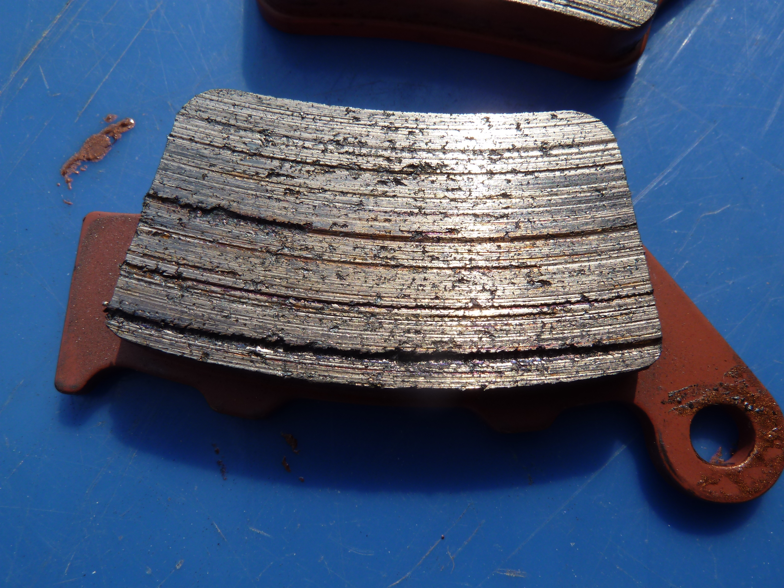

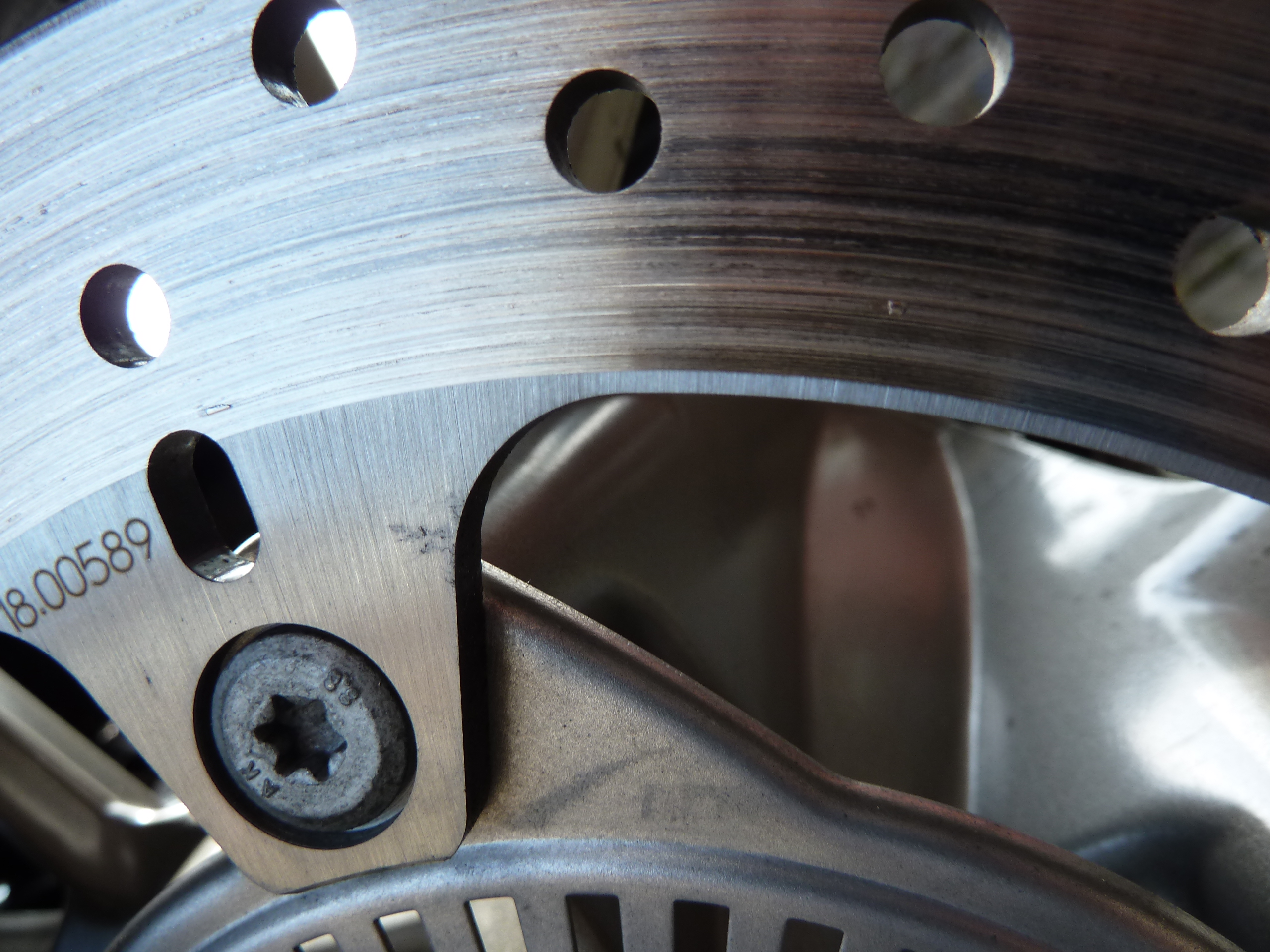

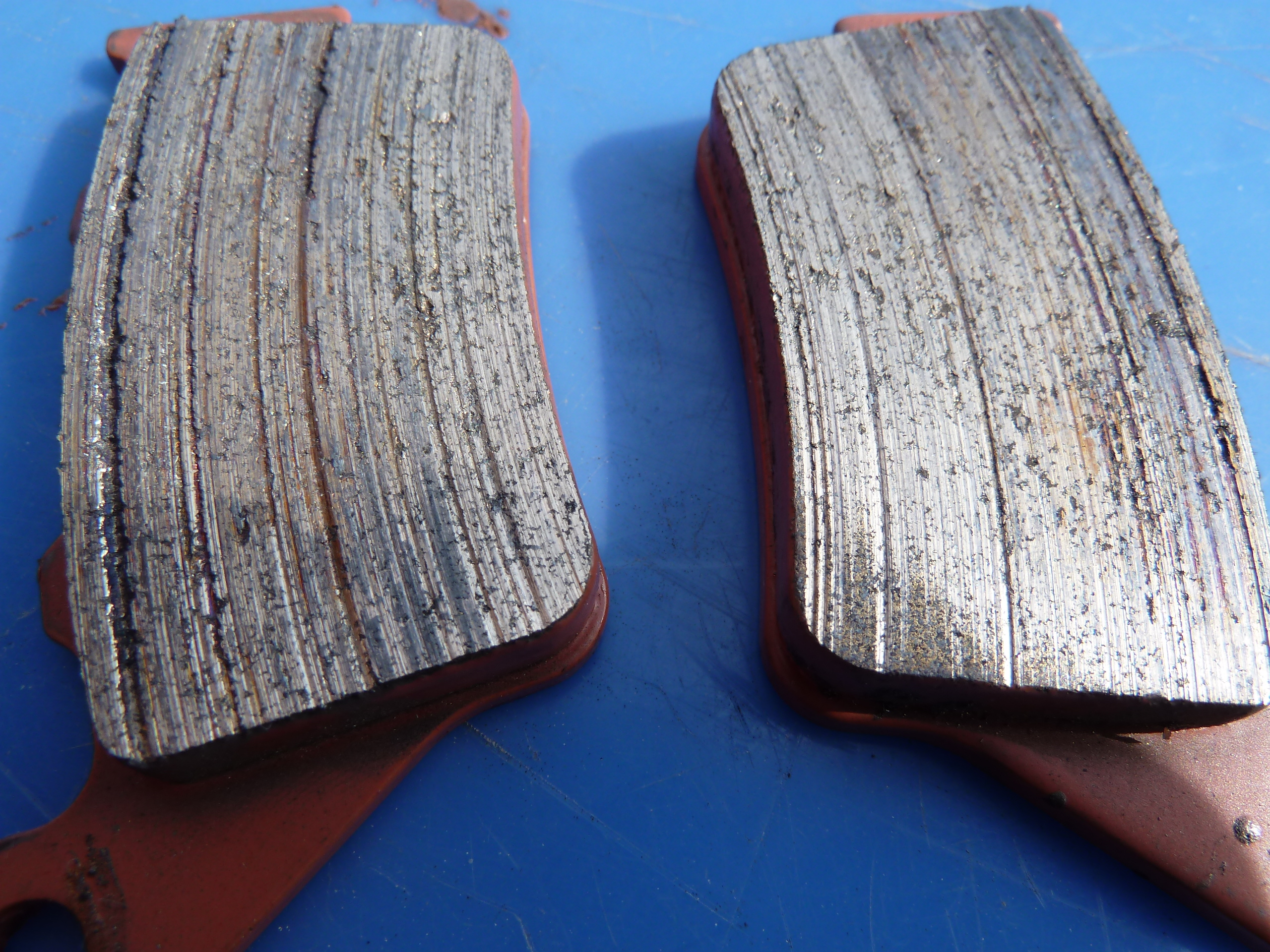

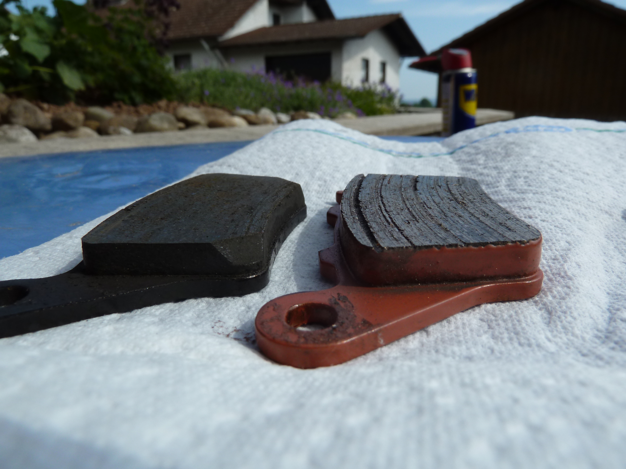

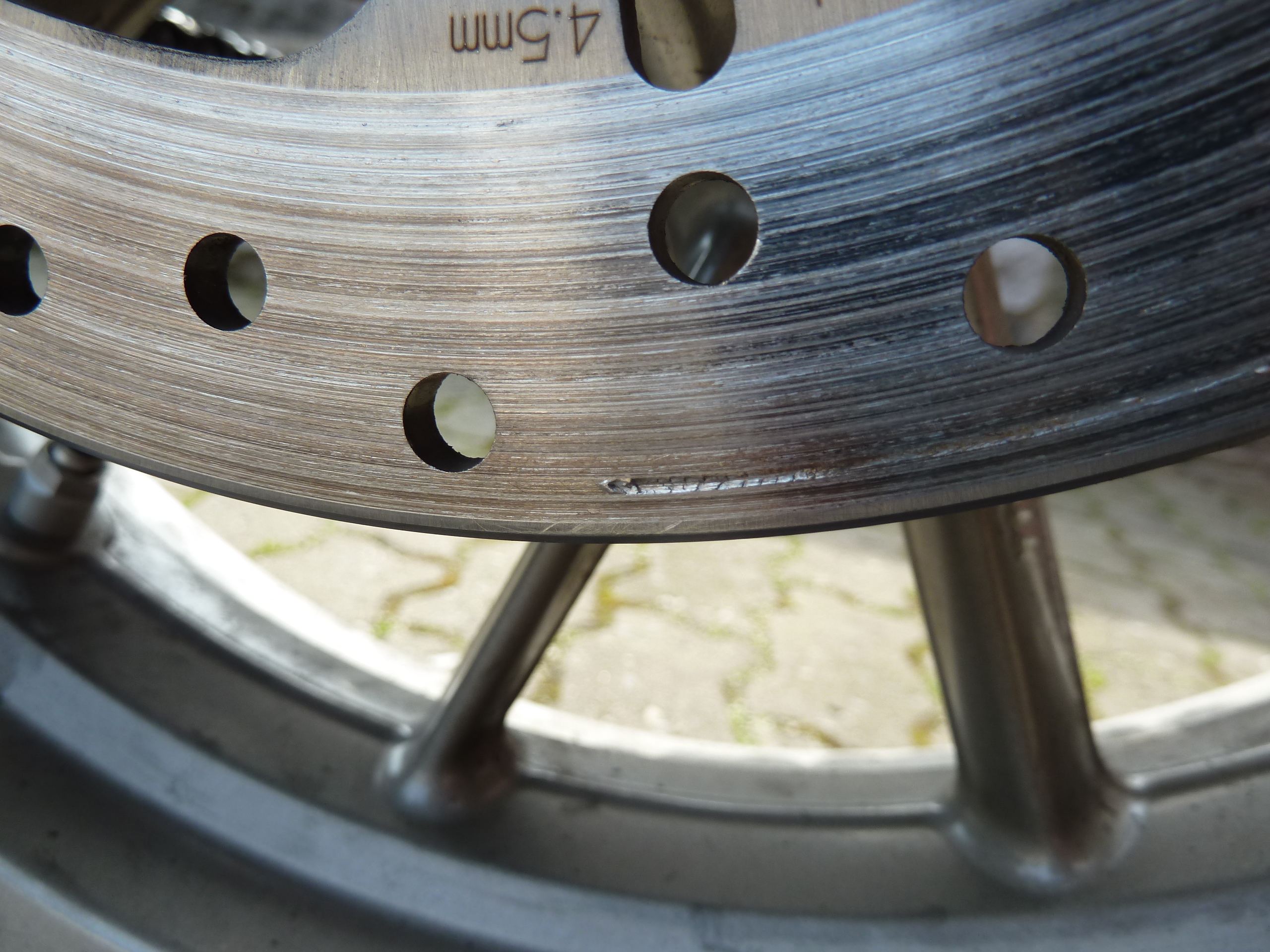

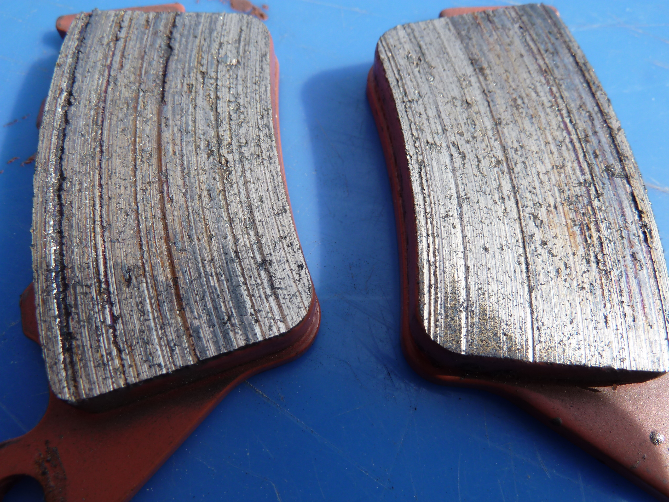

Sooo ... jetzt habe ich mal von Tante L. mir ne Brembo Bremsscheibe (Typ ORO) und Klötze Brembo SINTER besorgt und den Umbau vorgenommen.
Ergebnis nach Testrunde (ohne scharfe Bremsvorgänge): Die Bremsscheibe wies mehrere kleine und einen dicken Riefen auf. Es schien, dass irgend ein dicker Brocken im Bremsklotz aufgestaut, aufgerubbelt und in der Edelstahlscheibe dann die tiefe Furche mit dem Ende einen Aufstau/Erhöhung hinterlassen hat.
Ich habe darauf hin mit einem Schraubenzieher den Überstand abgeschlagen, damit ich weiter fahren konnte.
Wie kann das sein ? Sind die Brembo-Sinter solch ein Schrott, dass damit die Bremsscheibe beschädigt wird oder ist das normal.
Ich werden jedenfalls dies reklamieren ... ich weiss jetzt nicht ob ich die Scheibe auch ausbaue oder vorläufig drin lasse.
Bin gespannt was Tante L. dazu sagt ?!
Wäre schön, wenn sich der Eine oder Andere hier das auch mal anguckt und seine Meinung hinterlässt.
Hier die Bilder ... einer 109 km Nutzung !! Auf dem letzten Bild, links neben dem roten Brembo ist der vorige schwarze Organische Bremsklotz zum Vergleich, dieser ist 3700 km gelaufen und hat eigentlich nix.
Gruss Zapp.

Sieht ja bös aus.
Schwer zu sagen, ob da ein Materialfehler in den Belägen steckt oder in der Scheibe.
Ich würde sagen, da hat sich Metall durch die Beläge gearbeitet.
Darauf deutet die Riefe in der Scheibe.
Hast du die Testfahrt auf ne Halde für Metallverarbeitung gemacht?:Augenzwinkern_2:
Dürfte interessant sein, zu erfahren was Tante Louise dazu sagt.
Ist eigentlich gar nicht Brembo typisch.

Ohne den Nachweis dass den Einbau eine Fachwerkstatt gemacht hat wird sich die Tante wohl wehren und auf einen Fehler beim Einbau hinweisen.
Die fette Riefe in der Scheibe kann nur durch einen metallischen Fremdkörper kommen. Ein Stein schafft sowas nicht
Naja, neben der großen Riefe gibt es auch noch 4-5 kleinere Riefen, die auch niemals von Straßenbelag kommen. Wie/Wo soll sowas aufgelesen werden. Ich bin auch sonst die paar Kilometer nicht durch Schrottplätzen o.ä. gefahren.
Das kann eigentlich nur durch Inhalte der Bremsklötze kommen.
Ich kann mir das nicht erklären.

Die Bremsklötze ham definitiv ne Macke, da wird sich auch die Tante nicht rausreden können.
Zurück bringen und Willi machen.
Denke die Scheibe sollte mit anderen Belägen noch zu retten sein.
Generell hab ich bei Louis (auch) die Erfahrung gemacht, dass nicht alle Mitarbeiter in technischen Fragen soo fit sind, da muss man aufpassen. Deren Datenbank is noch dazu sehr lückenhaft wenn Du ein "Nicht-Bestseller-Moped" fährst.
Ich fahre den Eintopf, hatte genau das gleiche Problem, war bei Louis und wollte die hinteren Bremsbeläge ersetzen. Nach langem Suchen in der Datenbank meinte der vermeintliche Experte dann, dass ich die Sinter nehmen soll, denn Mopeds mit ABS bräuchten alle Sinter (!)
Hab dann die original roten Brembo gekauft (ohne neue Scheibe), draufgemacht und wollte sie vorsichtig einfahren.
Ergebnis: Scheibe und gesamte Bremse wurden extrem heiß, Riefenbildung auf der Scheibe, ähnlich wie bei Dir.
Der BMW-Händler erklärte mir dann, dass man hinten organisch draufmachen muss (wies in deiner Anleitung steht), da die Scheibe darauf abgestimmt sei. Eine Scheibe, die für organische Beläge vorgesehen ist, geht mit Sinterbelägen kaputt, weil die zu hart sind.
Hab dann die organischen von Brembo draufgemacht, und alles wurde wieder gut.
Ich vermute bei Dir, dass die Kombi auch nicht passte. Die brutal harten Sinterbeläge haben Metallbestandteile aus der Scheibe gelöst, die sind dann im Belag hängengeblieben, und haben den weiteren Schaden angerichtet. In diesem Falle wärs natürlich nen Totalschaden, Scheibe und Beläge müssten neu, aber bitte immer aufeinander abgestimmt. Bei Bremsscheiben gibt es viele verschiedene Legierungen, BMW fährt idR. hinten organisch.
Probier alles zurückzugeben, nimm ne neue Scheibbe mit und organische Brembos, dann funzt das!
PS: Die Bremsscheiben Schrauben nur mit 30Nm über Kreuz schrittweise anziehen, bloß nicht zu fest. Ohne Dremoschlüssel würde ich hier gar nix selber machen.
Probier alles zurückzugeben, nimm ne neue Scheibe mit und organische Brembos, dann funzt das!
Lieber mmo-bassmann ... Deine komplette Einschätzung ist zu 200 % richtig (ich verkürze mal Deinen Text) ... allerdings kommt die Info fast zu spät ...
Tante hat sich voll kompromissbereit erklärt und mir zügig / vorab (m. 5 € Zusatzkosten für Sofortlieferung) eine neue Scheibe und neue Sinter zugesandt. Die beschädigte Scheibe samt Sinter sind bereits auf dem Weg nach Hamburg.
Die neue Brembo habe ich bereits eingeschraubt ... mit Drehmo erst über Kreuz 12 Nm, anschl. 30 Nm (mit Schraubensicherung mittelfest).
Rad ist noch nicht im Moped, jedoch noch aufgebockt. Ich werde - auch auf Grund Deiner Einschätzung / Warnung - keine Sinter, sondern organische Beläge wieder verwenden. Dazu werde ich vorübergehend meine alten organischen (ca. 3700 km gelaufen) wieder einbauen und in 2-3 Tagen die gelieferten Sinter wieder umtauschen und gegen neue organische ersetzen.
Im Übrigen haben meine o.a. 3700 km gelaufenen Organischen durch die beschädigte Bremboscheibe (ca. 200 km gelaufen) auch bissel unförmige Riefen bekommen, die sie vorher nicht hatte. Naja, ich werde sie nochmal kurz einsetzen, dann nach Fulda fahren und sie umtauschen.
Vielen Dank nochmal für die Erleuchtung !

Klingt gut, aber mach nicht die alten drauf auf ne neue Scheibe, auch nicht nur kurz. Erst muss sich die Scheibe an die alten Beläge anpassen, dann wieder auf die neuen, das ist sch..ße! Hol die neuen (mitm Auto?) und mach die gleich drauf, so verhinderst Du evtl. neue Scheibenschäden.
Bei Scheibenwechsel werden IMMER die Beläge neu gemacht, auch wenn die alten noch gut aussehen.
Dass das so extrem ist (Eingewöhnung Scheibe = Bremsklötze) hätte ich jetzt nicht gedacht. ... ich wollte erstmal Hin-u. Rückweg rd. 90 km sparen ... Naja, dann muss ich mit dem Auto halt das mal fahren und lass die F700GS erstmal stehen. Habe die alten Bremsklötze vorhin zwar schon eingebaut, aber noch nicht gefahren. Ich werd`s so machen wie vorgeschlagen und etwaigen Problemen aus dem Weg gehen. THX - Zapp.
Nachtrag vom 28.5.2018:
Die Sinter wurden zurück gegeben und gegen Organische eingetauscht.
Bremsleistung wie früher und auch das Bremsscheibenbild ist gut !!
Man hat`s halt mal probiert ... DANKE für das Feedback !

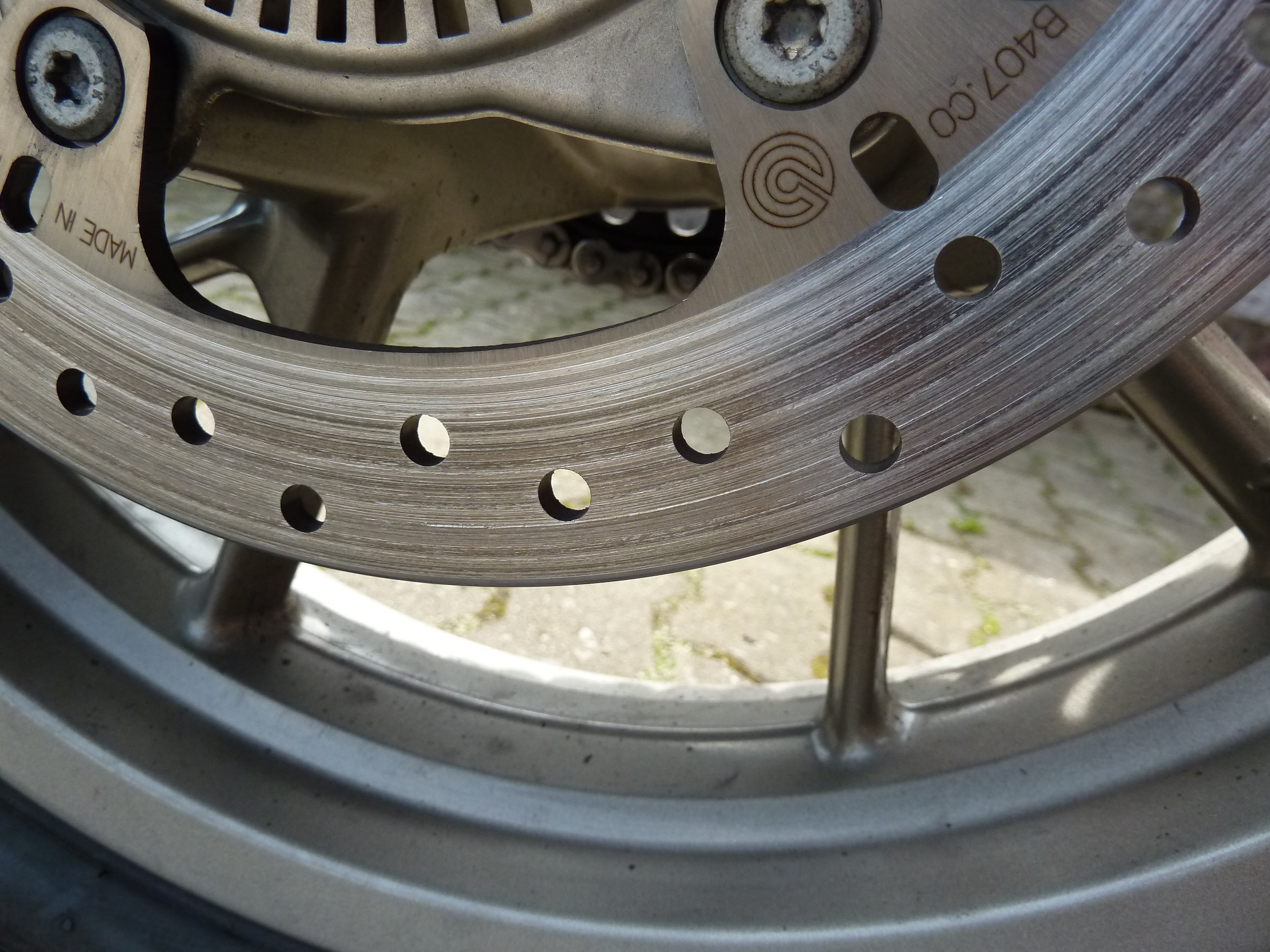

Hi ... wie vorher gepostet, habe ich jetzt die Organischen drauf. Das Abriebbild der Scheiben und Klötze ist eigentlich OK.
Jedoch ist ist verwunderlich, dass die Bremsscheibe relativ heiss wird im Gegensatz zu früher.
Ich habe nochmal die Klötze ausgebaut und alles kontrolliert ... Leichtgängigkeit des Sattels und auch bis zur Hälfte die Bremsflüssigkeit abgesaugt ... Leichtlauf des Hinterrades sauber ... eigentlich alles normal ...
Mehrere kurze Testfahrten gemacht und verschiedene Bremsungen (mit Vorderrad / nur Vorderrad / beide Räder) gemacht.
Im beidseitigen Vergleich sind die vorderen Scheiben relativ kühl bzw. normal geblieben, die hintere Scheibe eigentlich zu warm / heiss (bei gleichen Bremsdruck).
Komisch ist z.B., dass desöfteren die Bremsbeläge hinten ganz kurz leichte Brummgeräusche macht, jedoch nicht während der Bremsphase, sondern danach und auch nur ganz kurz. Hört sich so an, als dass der Kolben nicht sofort zurück geht. Eigentlich hatte ich diesen sauber gemacht und kurz mittels Kinder-Zahnbürste und Ballistol eingestrichen und zurück gedrückt.
Die Bremsteile sind eigentlich in einem optisch sehr guten Zustand ... nix verkommen oder so !
Kann es z.B. sein, dass der Belag von Tante L. bissel zu breit ist und dann brummt ? Ich hatte das früher auch schon mal.
Frage noch an frl.bora: Woher sind Deine Sinter ? (Freundlicher / Tante L.)
Gruss Zapp.
