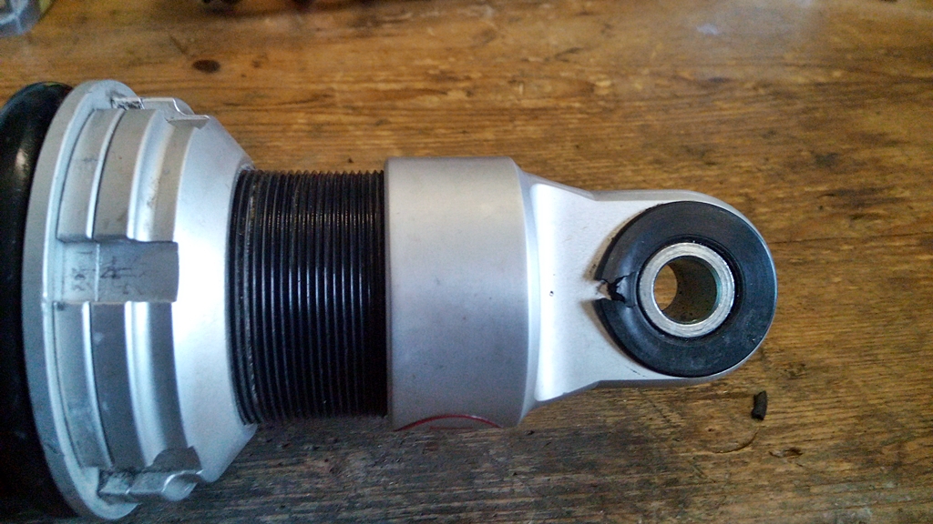

Tut mir Leid, aber die Aussage ist ja nun Unsinn. Die Dämpfer haben keinen Einfluss auf die Höhe von Vorder- und Hinterhand des Motorrades. Die Höhe wir allein von der Länge des Federbeins und der Feder bestimmt. Und bei der Feder ist die Vorspannung enorm wichtig, und zwar die mit den beiden Muttern (siehe Bild) eingestellt wird.
Ich habe für mein R850R Gespann einen Satz HCS Federbeine einbauen lassen. Gleichzeitig wurde hinten ein (kleiners) PKW Rad eingebaut. Zum Ausgleich der Höhe habe ich die kürzere Paraleverstrebe der GS in meine R einbauen lassen, was 25 mm Höhe bringt. Als ich das Motorrad abgeholt habe musste ich feststellen, dass die Federbeine so eingebaut wurden, wie geliefert. Der Negativfederweg hinten betrug ca. 70 mm, was bei der R dann ja ca 50% ausmacht. Ich habe die Feder ausgebaut und vorgespannt und das Heck ca. 40 mm angehoben. Die Kurze Paralverstrebe konnte ich dann wieder rausschmeisen.
Vor ca. 20 Jahren habe ich für meine GS eine wilbersfahrwerk gekauft. Trotz mehrere Rückfragen udn anganbe meines Gewichtes hatte dasMotorrad nach Einbau hinten einen negativfederweg von 10 mm. Also auch Spezialisten wie Wilbers schicken die Federbeie nicht immer so, wie man sie braucht.
Also achtet bei euren Diskussion um die Höhe hinten und vorne darauf, wie die Federbeine eingestellt sind. Die Einstellung ist ja nicht "gottgegeben" und zwingend so richtig, wie die Federbeine vom Händler kommen.
