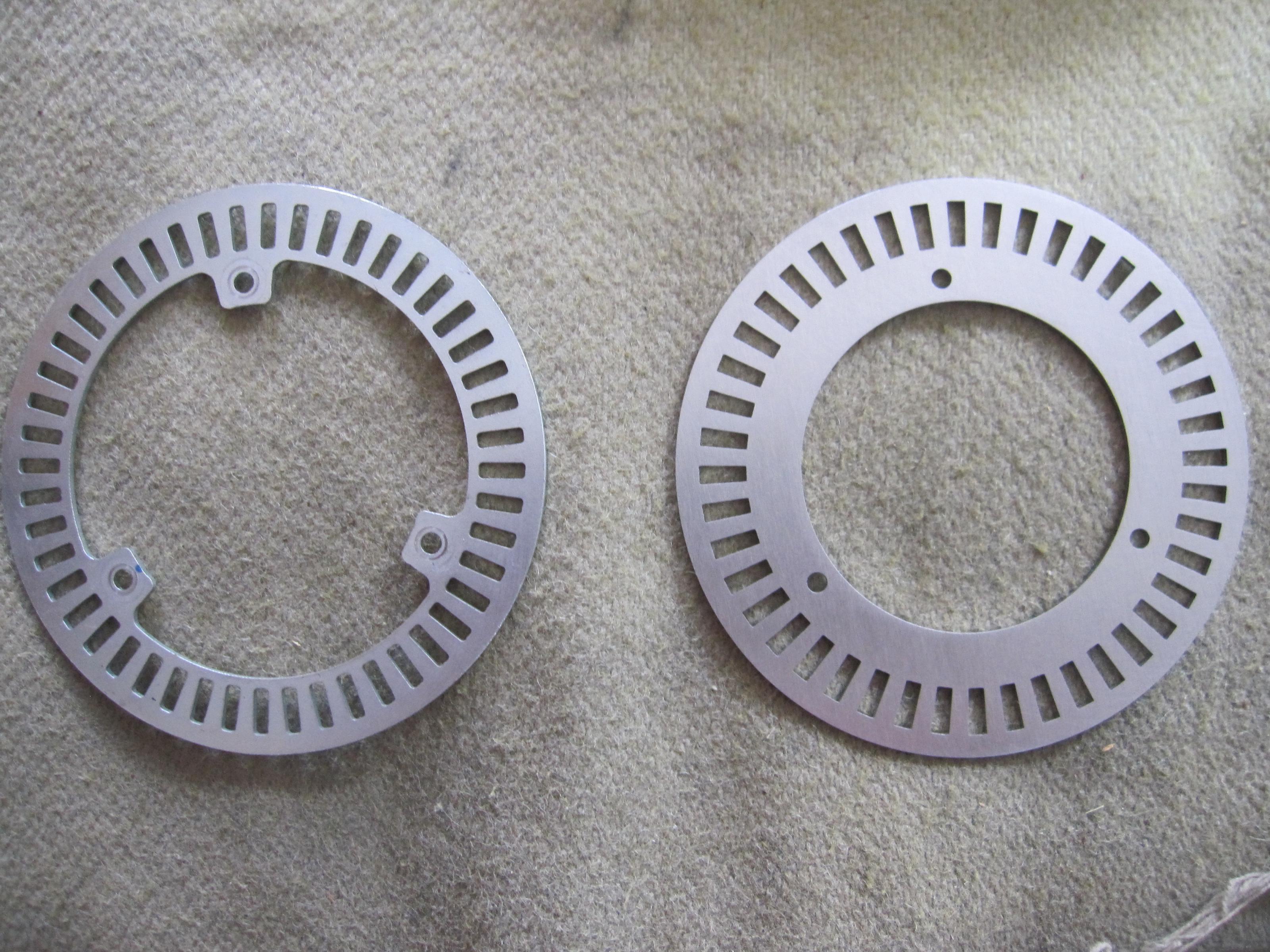

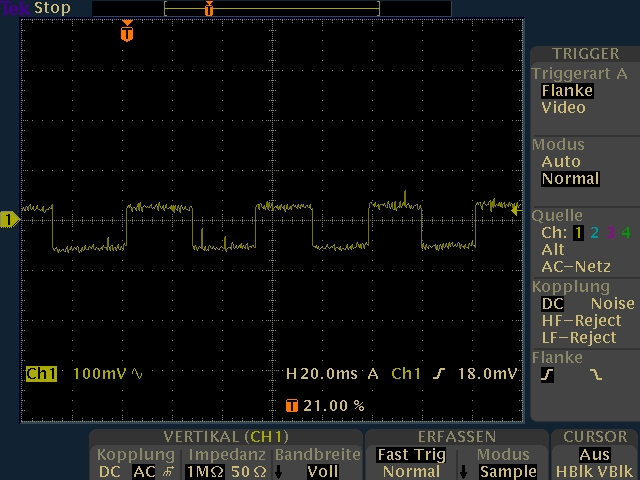

hallo,
habe den selben Eintrag im Fehlerspeicher, aber Überprüfung beim Losfahren und Fahren allgemein ohne Probleme.
@dochbox: ich glaube nicht , daß du jemanden finden wirst der dir im ABS rumprogrammieren kann oder es auch tut.
mein Setup: 2014er LC ohne Firle und ohne Fanz nur LED-Licht und Fahrmodi.
vorne ein - im Hub - um 12mm verlängertes Federbein mit hydraulischer Federvorspannung von "Weibers".
da auch mein Felgen-Hersteller die ABS-Teilung - obwohl er den Ring neu konstruieren mußte - mit originalen 48 übernommen hat,
mache ich mir von Anfang an Gedanken, ob man das nicht besser machen kann. Zumal nachdem mein S20 nach 1000km Einfahrge.......... und 1400km auf Sardinien am Ende war und dann zu Schmieren begann, ich schon im ROAD-Modus kleine Drifts
hinlegen konnte. Will sagen: durch die "falsche" Teilung scheint sich speziell das ASC in Richtung sportlicher zu verschieben.
Die Theorie sagt: - Umfang 19'' Radl: gerechnet 2044mm (gemessen am Oroginal-Rad mit MA3 2042mm)
- Umfang 17'' Radl: gerechnet 1884mm (gemessen am 17'' mit MPP3 1890mm)
das ergibt - bezogen auf die 48er original Teilung - eine korrigierende Teilung von 44,4. Da sich eine Teilung von 0,4 nicht so einfach
verwirklichen läßt habe ich 44 gewählt und mir einen ABS-Ring angefertigt. Material: Edelstahl ferromagnetisch 1.4016 2R
nach Einbau dann das große Erwachen: Moped läßt sich kaum mehr fahren, im RAIN-Modus nahezu kein Vortrieb mehr, im ROAD beginnt
ASC zu blinken sobald Gas auch nur angelegt wird, fühlt sich an wie 34PS!
nach Überprüfung von Lauftspalt und Signal-Integrität per Oszi, komme ich zu dem Schluß, daß die 44er Teilung schon über dem Toleranzwert liegt und somit der Rechner andauernd "Schlupf" sieht.
ABS funktioniert wie mit der 48er Teilung. Zumindest kann ich nach Bremstest-Vergleichen keine Unterschiede erkennen. Eine generelle
Aussage wie "ABS regelt einwandfrei" wie teilweise hier zu lesen wage ich nicht. Bin halt der Meinung - im Gegensatz zum Meister meines Freundlichen - daß das ABS schon einen Unterschied machen muß beim Blockieren und wieder Loslassen eines 19'' im Gegensatz
zu einem 17'' Rad. Das bekommt man aber mit der Anpassung der Teilung nicht hin. Trotzdem meine ich das ABS arbeitet zufriedenstellend.
Der 45er ABS-Ring ist gerade beim Lasern. Nach Einbau und Test gebe ich euch gern Bescheid, wenn's denn interessiert.
Ich erwarte von der 45er Teilung die optimale Anpassung fürs 17'' Vorderrad.
