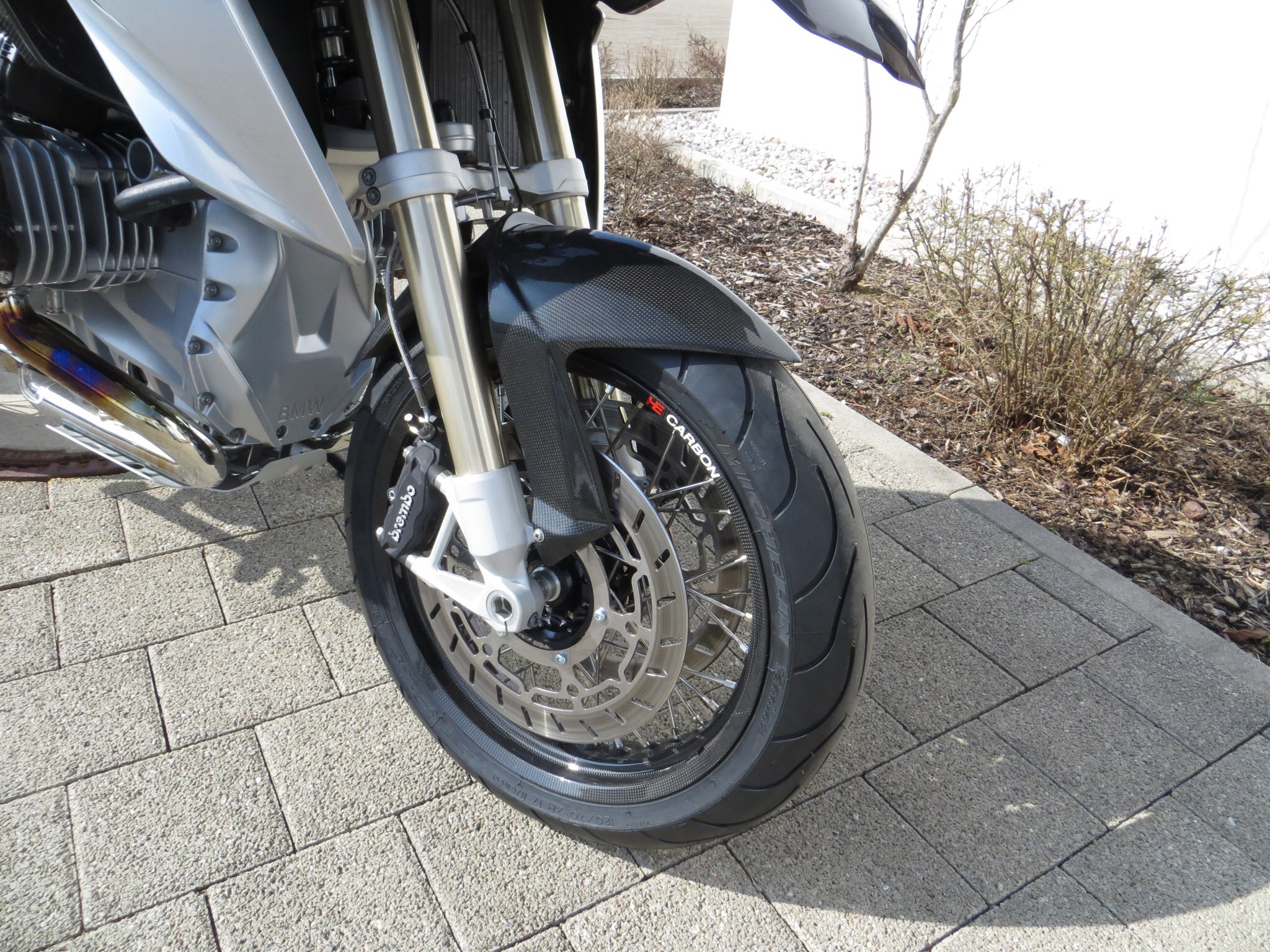

TÜV Gutachten hab' ich für meinen Umbau auch. Nur da steht gar nix von ABS-Ring, nix von Original-Teilung und auch nix von
Notwendigkeit der Anpassung. Diese Blaumänner argumentieren teilweise mit "System misst sich beim Losfahren ein"
Nach meinen Erfahrungen misst sich da gar nix ein. Auf diese Gutachten geb' ich gar nix.
Aber wenn du sagst da gibt's Räder mit TÜV und geänderten Ringen dann gibt's ja wohl doch noch ein Paar Hersteller und
TÜV Leute, die bei der Arbeit auch nachdenken.
Nochmal: Funktionieren tut's bei mir mit dem Original-Teilungsverhältnis sehr gut.
Das Thema interessiert mich einfach und ich versuche die technisch sinnvollste Lösung zu finden.
Deshalb bin ich gespannt wie der 45er Ring tun wird.

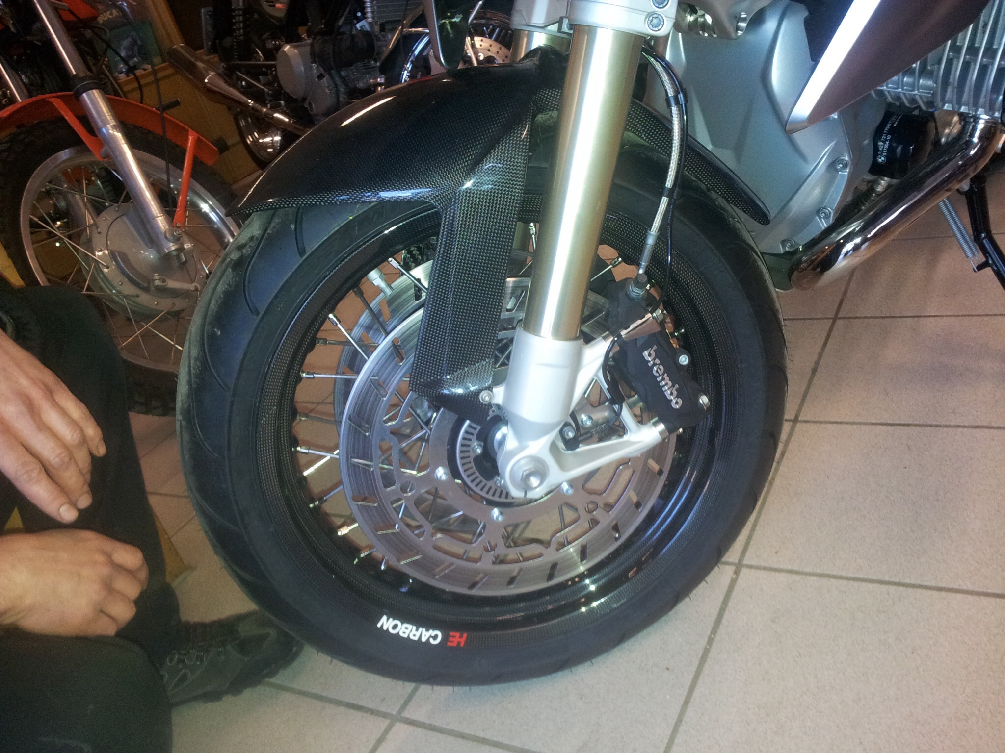

Hallo Leute,
muß glaub' ich nochmal klarstellen:
ich habe keine Probleme mit dem Umbau, Karre fährt super gut (bislang 7000km), alles getüvt, keine Störungen, kein Blinken im Display
ich wollte eigentlich nur dem dochbox antworten, daß ich glaube, daß es keine SoftWare-technische Lösung gibt und daß wenn
man den ABS-Ring ändert die 44er Teilung überhaupt nicht funktioniert.
es gibt nur 3 Eigenheiten, die ich optimieren will:
- Meldung im Fehlerspeicher "Radumfang"
- evtl. (meine Meinung) minimal größerer Schlupf wird zugelassen gegenüber Original
- der ABS-Ring bei mir ist mechanisch relativ labbrig, man könnte auch sagen filligran,
und verbiegt beim Rad-Ausbau recht schnell, wenn man nicht aufpasst.
Carsten du wirst beim Achim nix anderes feststellen, die Anpassung bezieht sich auf die mechanischen Aufnahmen,
die Teilung ist die originale 48er - nehm' ich mal so an, weil ich sprech ja die ganze Zeit von MOP Felgen.

Das Thema ABS Ring-Anpassung erwies sich als wesentlich diffiziler als erwartet.
Der 45er Ring brachte nur mäßigen Erfolg, wenngleich besser als der 44er.
Ist schon verwunderlich wieviel die Änderung um einen Teilungsgrad bewirkt.
Ich habe zudem einen nicht zu unterschätzenden Einfluß der Schräglage festgestellt.
Kommt entweder von dem sich in Schräglage ändernden Umfangsverhältnis beider Reifen
oder evtl. doch schon von einem Einfluß nehmenden Schräglagensensor.
Hat mir bei der KTM 1190 Adventure auch keiner geglaubt, aber plötzlich gab's Kurven-ABS zum Nachrüsten.
Im Moment fahre ich einen Ring mit 46er Teilung, das passt im Vergleich zu einer 19Zoll GS ganz gut.
Ob damit auch die Fehlermeldung im Speicher verschwindet kann ich noch nicht sagen.
Aber nochmal: du kannst mit einem 48er Original gut fahren, ist halt' in der Auslegung etwas sportlicher.
(läßt schon im Road-Modus) kleine Drift's zu...
Zum Thema ABS wage ich wie immer keine Aussage. "ABS regelt einwandfrei" oder Ähnliches wirst du von
mir nicht hören. Trotzdem das ABS an meiner arbeitet augenscheinlich gut. Bremsweg-Verlängerung konnte
ich bei meinen Test nicht feststellen.

Ich fahre jetzt seit ca. 1000Km einen Sensor-Ring mit 46er Teilung. War gerade beim Freundlichen wegen Hinterradbremse entlüften.
Beim Auslesen des Fehlerspeichers zeigte sich KEIN Eintrag!
Fazit, mit 46er Teilung:
- kein Fehler im Display
- kein Eintrag im Fehlerspeicher
- ABS unauffällig
- ASC keine Unterschiede zur 19Zoll Original LC mehr feststellbar
ich wünsche euch Allen noch einen super Saison-Ausklang mit entsprechendem Wetter.
ciao
Rolf

Nein,
in der RT ist - meines Wissens - der gleiche 48er wie am 19Zoll Original GS Rad verbaut.
würde auch mechanisch gar nicht an meine POM Felge passen.
Habe mir einen 44er, 45er (siehe Beiträge weiter oben) und dann den 46er selbst
konstruiert und beim Laser-Fritzen fertigen lassen.
Rolf
