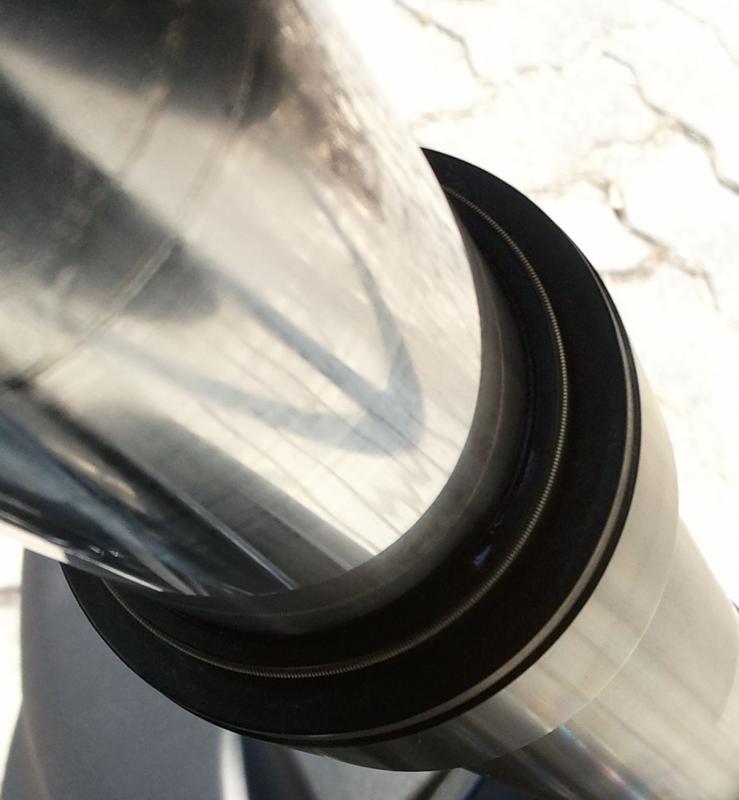

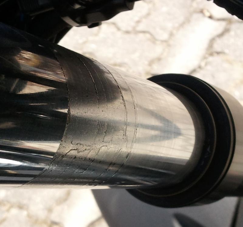

@bugati: und hast du schon eine Rückmeldung?
Anbei Fotos von heute. Auf dem zweiten Foto kann man den Öltropfen auf dem Ring sehen, kommt leider nicht so recht auf dem Foto raus.
So wie es aussieht kommt die Karre Samstag zur Einfahrkontrolle, da werde ich das Thema annsprechen, mal gucken was die daraus machen.

wie gesagt, bei mir wurde es getauscht.
Sollten die sich quer stellen und Du es dabei belassen, kannst Du versuchen, eine eventuelle Verunreinigung im Dichtbereich durch das sehr vorsichtige Einführen eine dünnen Fühlerlehre und das Umfahren des Holms damit zu entfernen. Oft ist das der Grund, glaube ich hier aber nicht

...kannst Du versuchen, eine eventuelle Verunreinigung im Dichtbereich durch das sehr vorsichtige Einführen eine dünnen Fühlerlehre und das Umfahren des Holms damit zu entfernen.
Hm, keine Ahnunng ob die Simmerringe ähnlich wie bei meiner GSXF aussehen, wenn aber ja, hätte ich dabei arge Bedenken, das man die mit so einer Aktion nicht komplett kaputt macht.
Zusätzlich: es sind ja beide Federbeine und es fing bei beiden zeitgleich an, das finde ich so merkwürdig.
Danach war dann bei Dir auch Ruhe, nehme ich an.
Ich hoffe mal das die bei mir auch anstandslos getauscht werden, für normal halte ich das immer noch nicht. Auch wenn bei manchen das Problem irgendwann einfach verschwunden ist. Der Siff mit den Staubanhaftungen kann nicht gut für die Simmerringe sein, selbst wenn es nun durch eine Überfüllung verursacht wird. Denn jetzt lieber neue, definitiv unbeschädigte Simmerringe und korrekt befüllen.

Es handele sich um Konservierungs- und Ölrückstände.
Ein bisschen viel für von unten rausdrückende "Rückstände" - zumindest bei mir.
ja, bei mir war danach Ruhe. Mein Händler hatte sich auch erst gesträubt, Verschleissteile und so. Aber bei einem so neuen Mopped kann der mich mit so einer Aussage mal.
Hehe, keine tausend Kilometer und beide Simmerringe verschleißt? Das wäre schon putzig.
Mal schauen, wird auch eine Art Nagelprobe für meinen :) wie die damit umgehen - direkt in Hamburg kann man ja immerhin zwischen zweien wählen.
Ich werde denen auf jeden Fall parallel die Bilder mailen. Ich halte die Holme ja nun sauber, wenn ich da so ankomme, nur mit einem leichten Ölfilm, denn werden die das sicher nicht ernst nehmen.
Normalerweise macht man mit der Fühlerlehre nichts kaputt, so lange man es mit der gebotenen Vorsicht macht
Danke für den Tipp, wenn die Karre nun aus der Garantie raus wäre, würde ich das sicherlich probieren. Aber so neu wie sie ist, laufe ich eher Gefahr mir selbst ein Ei ins Nest zu setzen. Nachher sieht man leichte Spuren und mir wird freundlich mitgeteilt, das ich mal besser nicht daran rum gefummelt hätte. ;)
Gerade die 900km voll gemacht, gleich geht es weiter. Samstag liefere ich sie dann zur Kontrolle ab. Eine Woche später hole ich sie ab (bin beruflich unterwegs), dann berichte ich was dabei raus gekommen ist.

deswegen hatte ich ja geschrieben, dass Du das nur machen sollst, wenn er es ablehnt und Du es darauf beruhen lässt. Aber Du machst wenn den Kunststoff kaputt, die Hartchromschicht der Standrohre eher nicht. Und natürlich nicht mit dem Schraubendreher, sondern mit der hauchdünnen, fast schon folienartigen Fühlerlehre machen.

Falls Du nach dem ersten Foto mal abgewischt hast, dann würde das nun auch ich als ein zuviel ansehen. Falls nicht würde ich das mal machen, und dann noch mal beobachten. Falls es sich weiter so wie auf diesem Foto zeigt ist es dann wohl kein Rest vom Einbau.
Nach den ersten Fotos habe ich die Holme schon zwei mal wieder sauber gewischt. Nach den neuen Fotos habe ich sie wieder abgewischt (und es ist schon wieder was zu sehen). Gleich springe ich wieder auf den Bock und spule mal einige Kilometer ab. Mal schauen wie es danach aussieht.

War bei meiner GS im Neuzustand auch so. Habe ich bei der 1.000 er Inspektion bemängelt.
Info der Werkstatt: Simmerringe werden ab Werk mit einer gehörigen Portion Fett eingesetzt. Das drückt sich dann während der Fahrt langsam raus und sieht aus wie ein undichter Simmerring. Wollte ich zunächst auch nicht so wirklich glauben. Simmerringen waren dann ab ca. 4.000 km tatsächlich furztrocken.
Insofern zunächst einmal abwarten und immer schön den "Schmand" von den Standrohren wischen. Müsste dann von mal zu mal weniger werden.
Falls nicht, scheint wohl doch etwas defekt zu sein.
