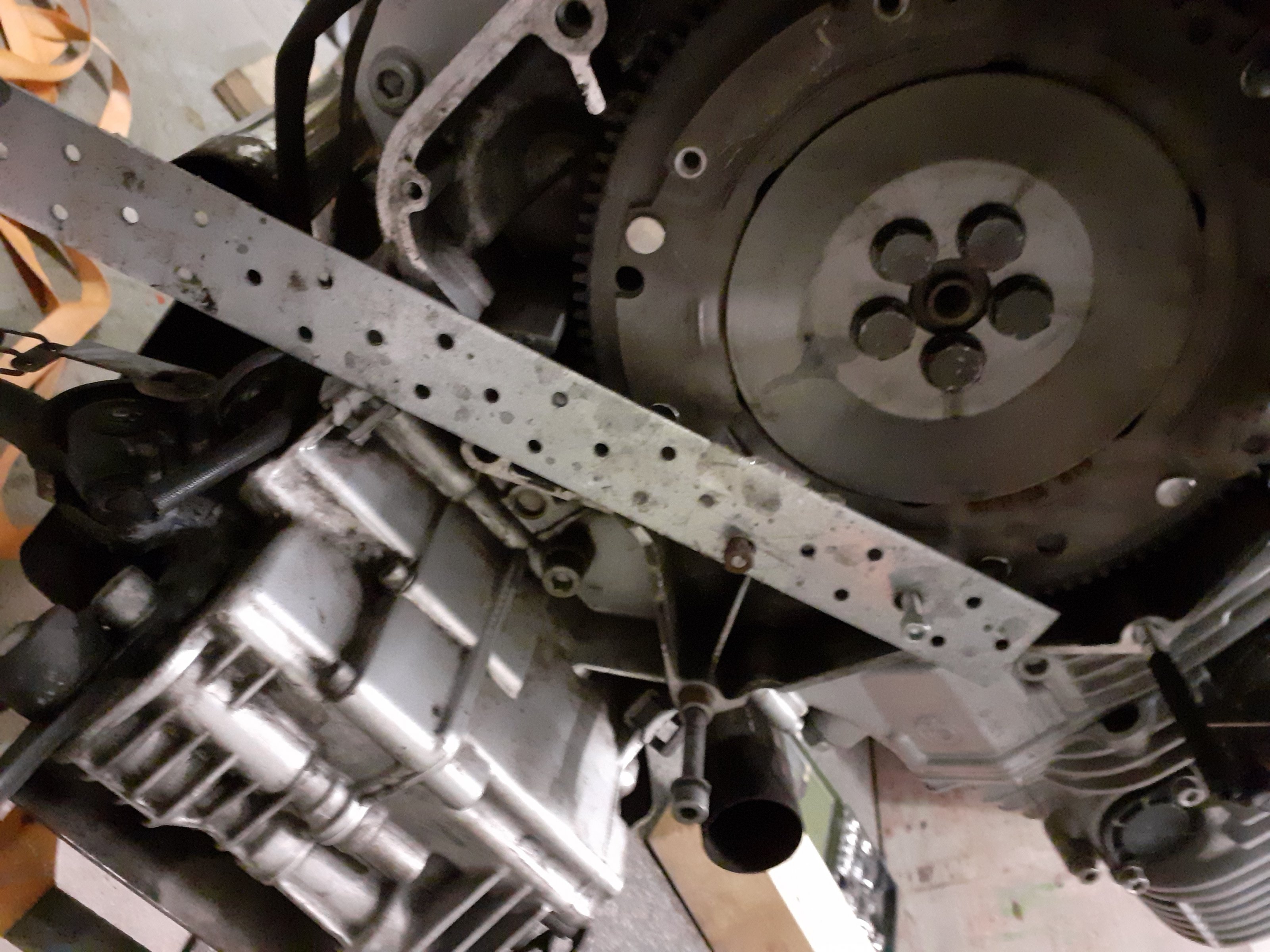

Guten Abend, heute Kupplung und co gewechselt.
Arretierung mittels Lochblech, erschien mir am einfachsten, und funktionierte tadellos.
Dorn hab ich halt mitbestellt.
Nun--isser übrig :-)
Also : Danke an alle für die Tips und Info..
Wenn das Grüne Gerät wieder läuft, neue Bilder..
Schöne Saison 2020 wünsche ich..---

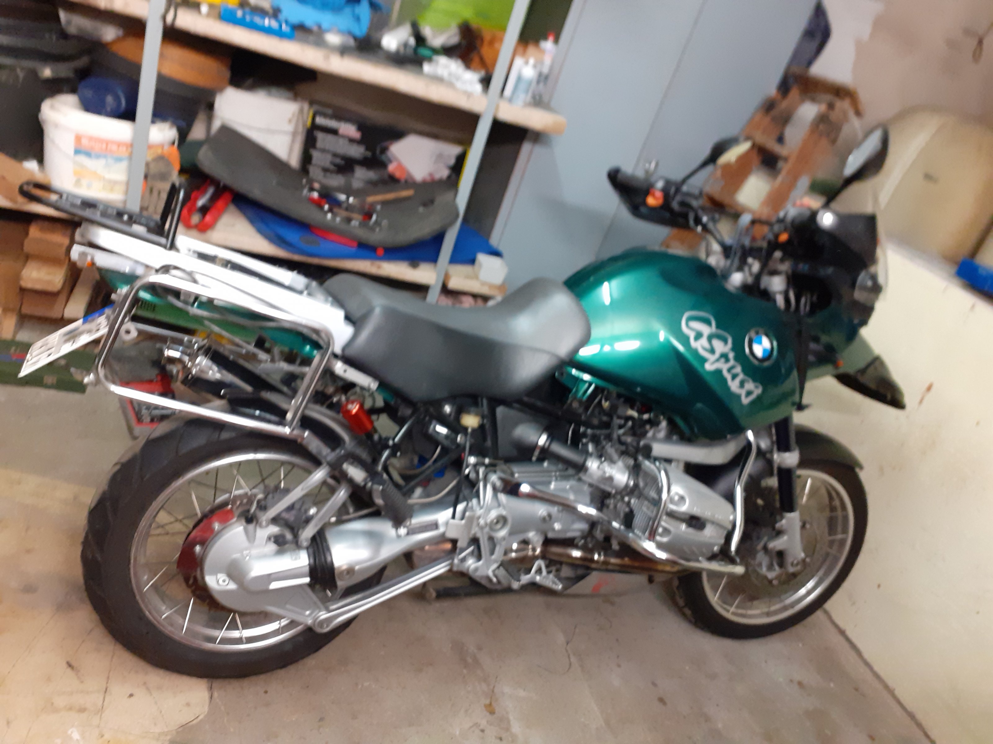

So nAbend...GS geht wieder....
Danke an alle für Tips und Hilfe..
Grüsse und supergeile Saison 2020
