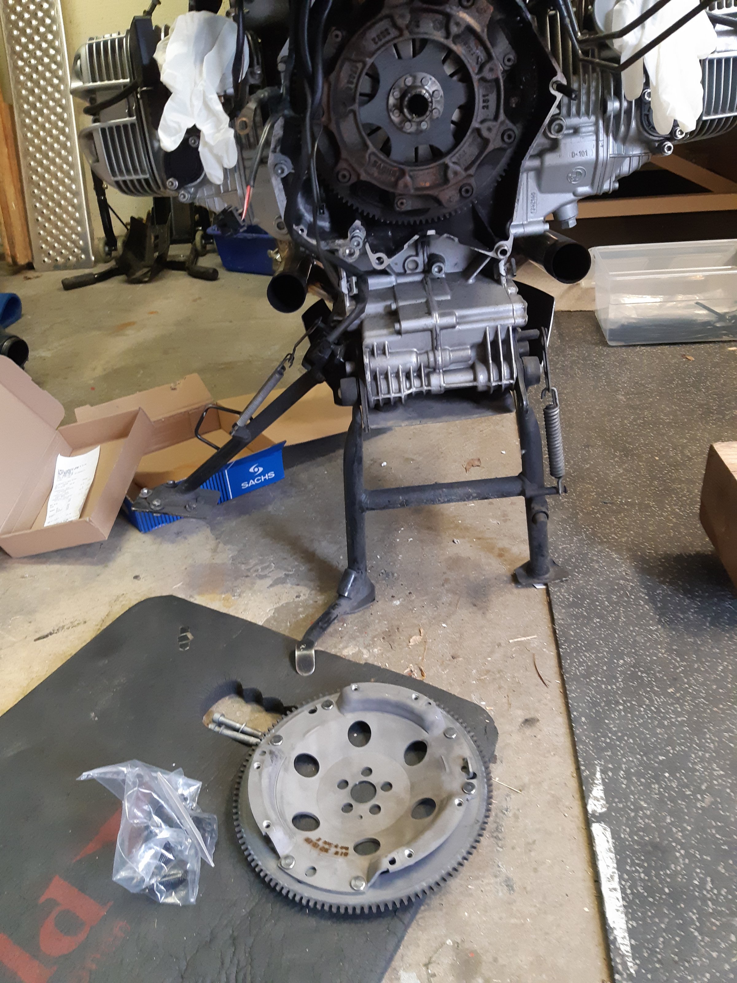

Meine Lucy hat nun 104 000 runter und braucht ne neue Schwungscheibe. Ja--die braucht sie dringend :-):frown:
Beim Freundlichen gibt es bestimmt eine,mit eher hohem Preis. Hab noch nicht nachgefragt :biggrin:
Gibt es alternative Hersteller/ Verkäufer ?
Für Info dankbar Klaus,,- schraubt zuhaus..

Erzähl doch trotzdem mal was deine Schwungscheibe unbenutzbar macht ?:nerd:

Zahnlos und---nicht gut..

hi klaus,
sorry, hab keine schwungscheibe.
aber die frage nach der ursache für den zahnausfall stellt sich mir.
an parodontose wegen falscher zahnpflege wirds wohl eher nicht liegen?!
aber evtl. an "verlorenem" fixierstift vom anlasser? check das unbedingt, bevor die dritten zähne auch wieder ausfallen!
104 tkm sind kein grund für ein lückenhaftes gebiß!

Jup, danke,, Stift fehlt !
habe 5er Schraube angepasst. nun mit Gewinde im Anlasser an Motorgehäuse mit Gewinde angeschraubt ! Dass!! passt schon mal.
Schwungscheibe bekomme ich für unter 200.- Neu !
Danke für die Info,s und die Hilfe...
Bilder wenn Kiste auseinander,,und wieder alles drinn
Klaus...

habe nun Schwungscheibe, auch alles auseinander gebaut- bis, ja bis auf die letzten 6 Schrauben der Schwungscheibe.
Hat jemand diesen kleinen Halter, der zwischen den Zähnen und Block eingesetzt wird?
Schraubenzieher und co schon versucht, geht nicht !
Da wird eher der Schraubenkopf rund !.
Also, wer mir das Teil leiht,(sende natürlich wieder retur) oder günstig (:-) verkauft,, gerne melden.
Oder, wo bekomm ich das Dingens her?

Schlagschrauber nehmen. Damit gehts ohne Blockierung der Schwungscheibe.

Keine Ahnung wie dein Moped da solide steht - wenn dein Moped vorne nicht fixiert ist mach bitte ein Spanngurt von der Haupständerstrebe zum Vorderrad !!!
Heißluftföhn und Schlagschrauber (kein elektrischer sondern so ein altmodischer mit Schlosserhammer)- den Zahnkranz kannst du doch mit irgendwas blockieren ohne das Motorgehäuse zu sprengen.
Ich hab da nen Hartholzkeil zwischen gepackt und dann gingen die Bolzen mit einem Schlagschrauber einfach ab. So ein x-beliebeiges analoges Tool.
Mal ne andere Frage, baust du deine alte Kupplung wieder ein wo du schon alles auseinander hast ?

hallo qhammer,
man kanns auf dem bild net sehn. aber das vorderrad steckt garantiert in einem betonschuh...😎
nochwas zu den 5 ominösen schrauben:
deren köpfe sind ungewöhnlich flach und drum auch gleich rund gedreht!
nimm zum lösen eine nuß, deren fase du am vorderen rand abgedreht bzw abgeschliffen hast. sonst trägt sie nur minimal!
so'n analoger schlagschrauber hat ggü dem elektr. o. pneumatischen den großen nachteil, daß der direkte schlag per (q)hammer zunächst mal direkt aufs axiallager der kurbelwelle haut...der dreh ist dabei nur abfallprodukt.
die anderen knattermäxe klopfen tangenzial zur schraube, also in die eigentl. gewünschte richtung.

er hat ja noch nicht mal die Kupplung runter

Bremse vorne fest..
Kupplung runter..neue Reibscheiben werden bestellt...
Kupplung selbst noch io.
6mm.
Probiere morgen mit Nuss und Holzkeil.
Werde die Nuss auch plan schleifen .
Und dann..
Los geht es...
Danke für Info und Hilfe

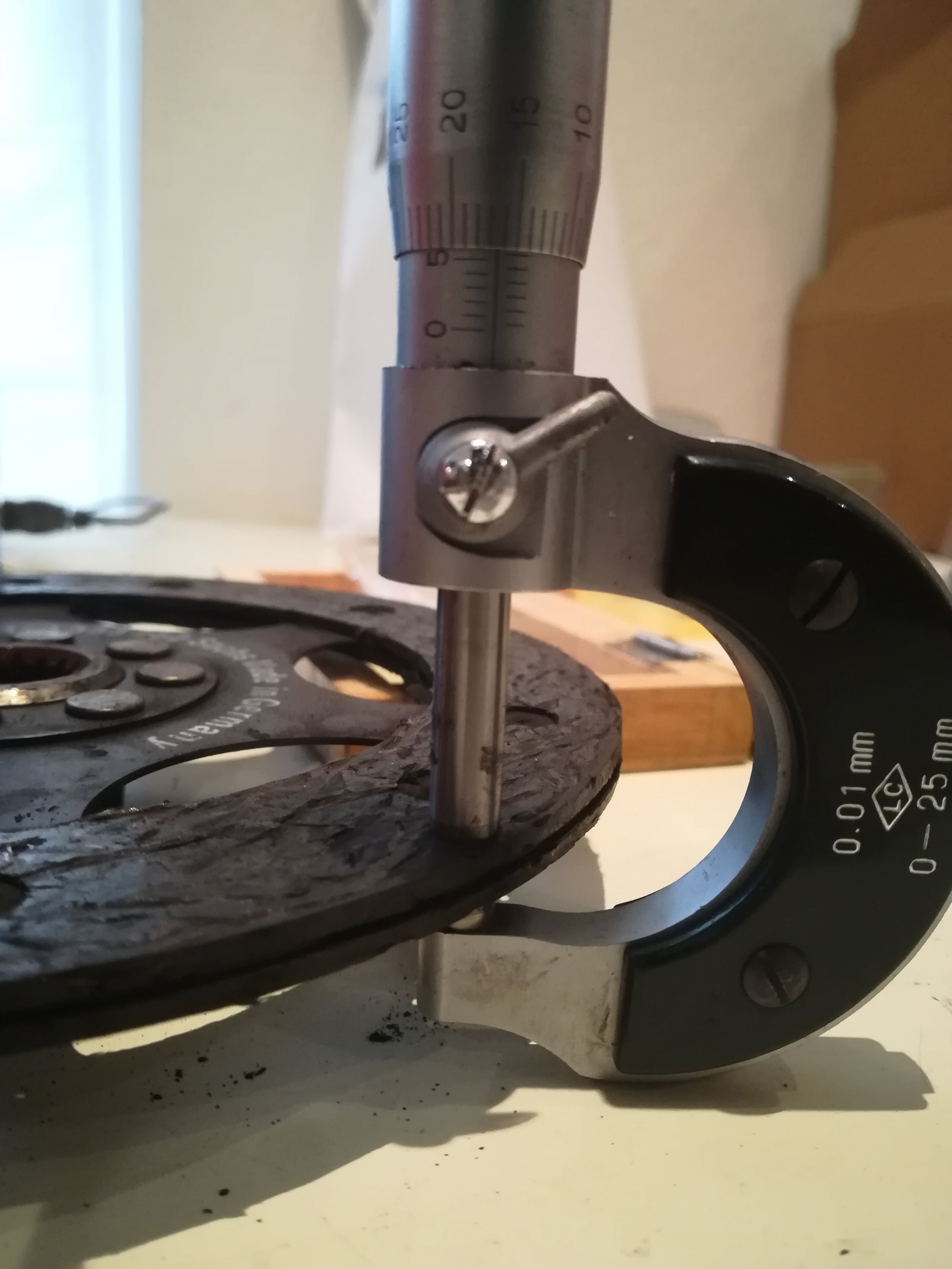

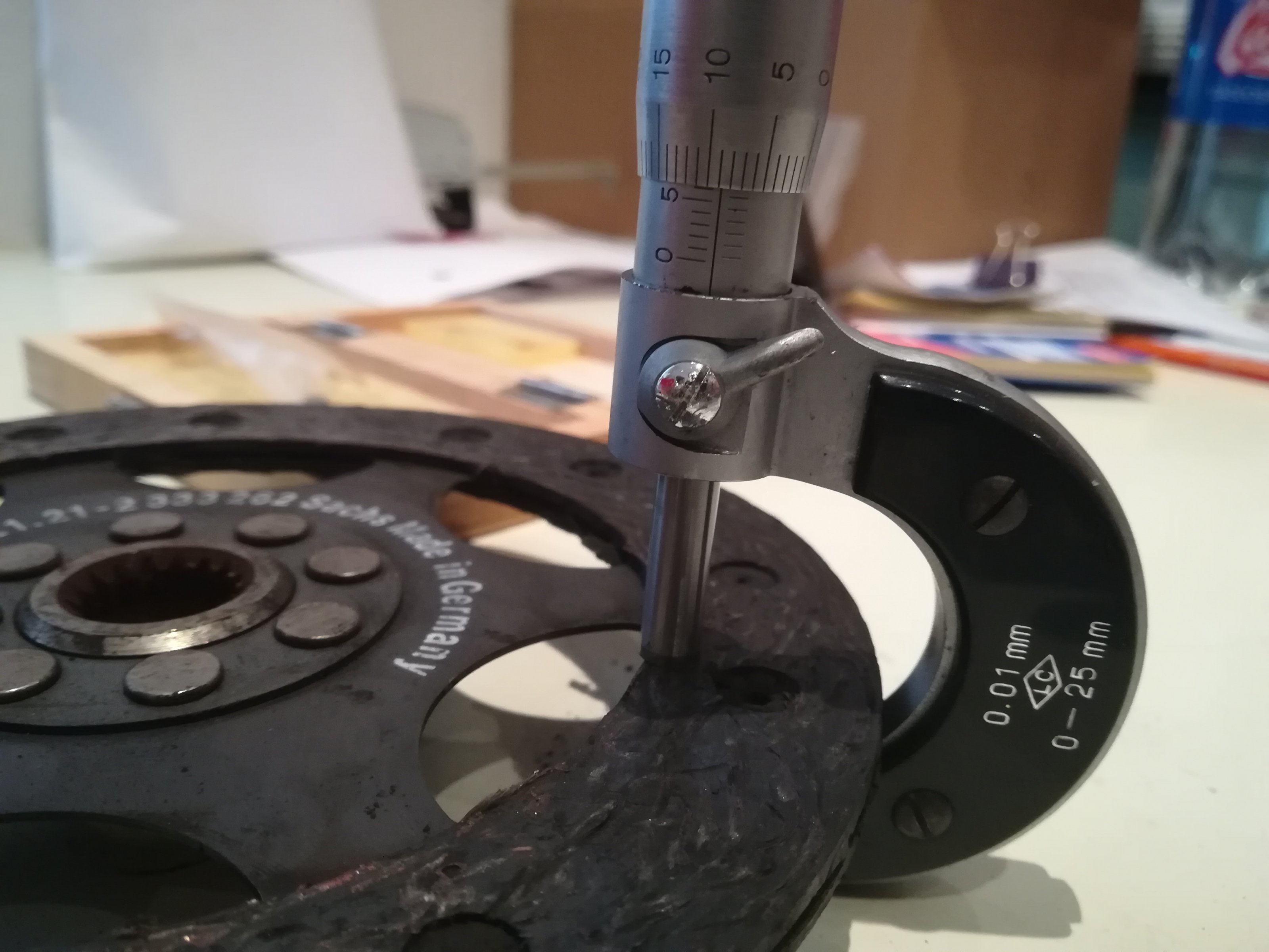

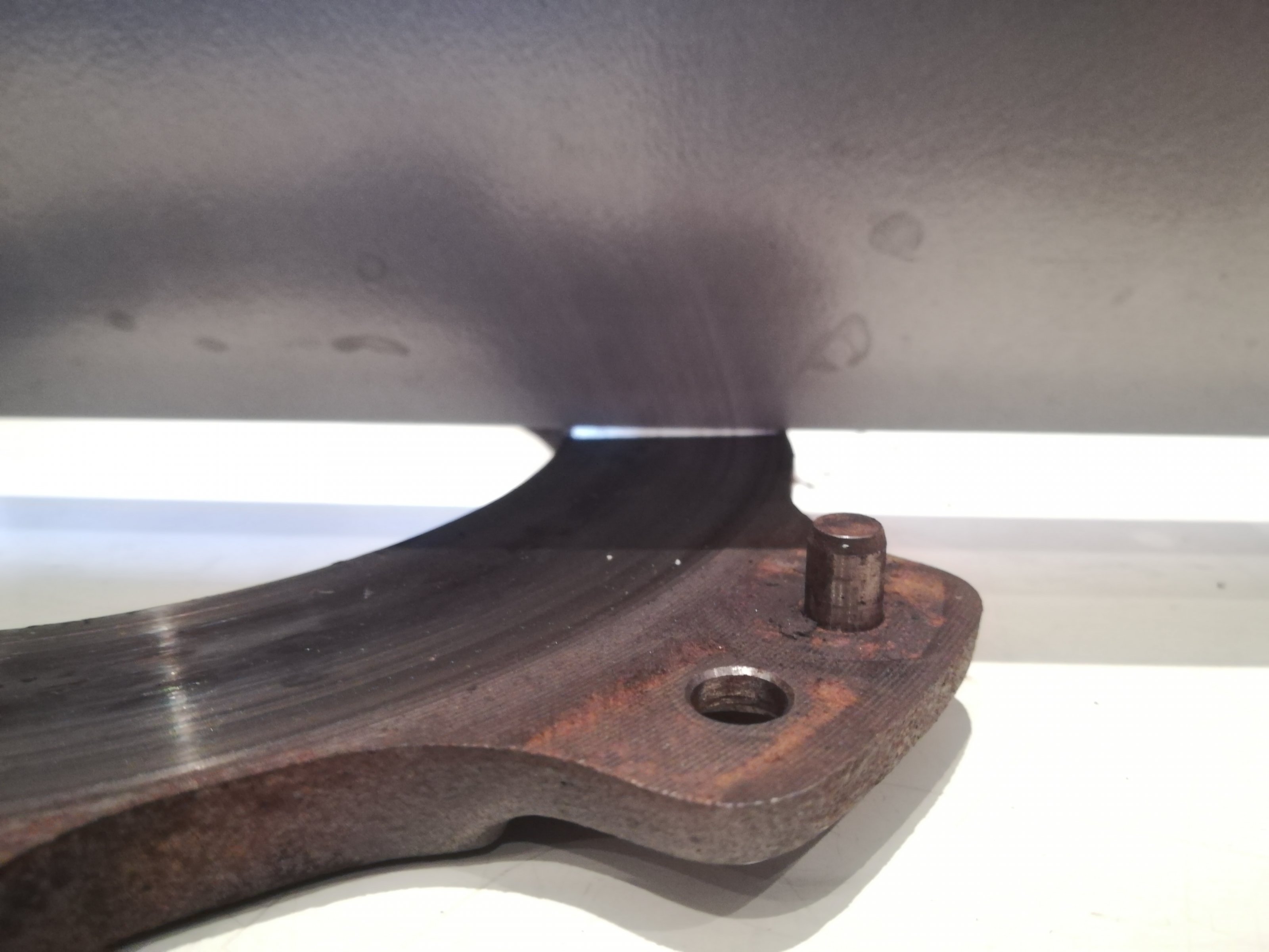

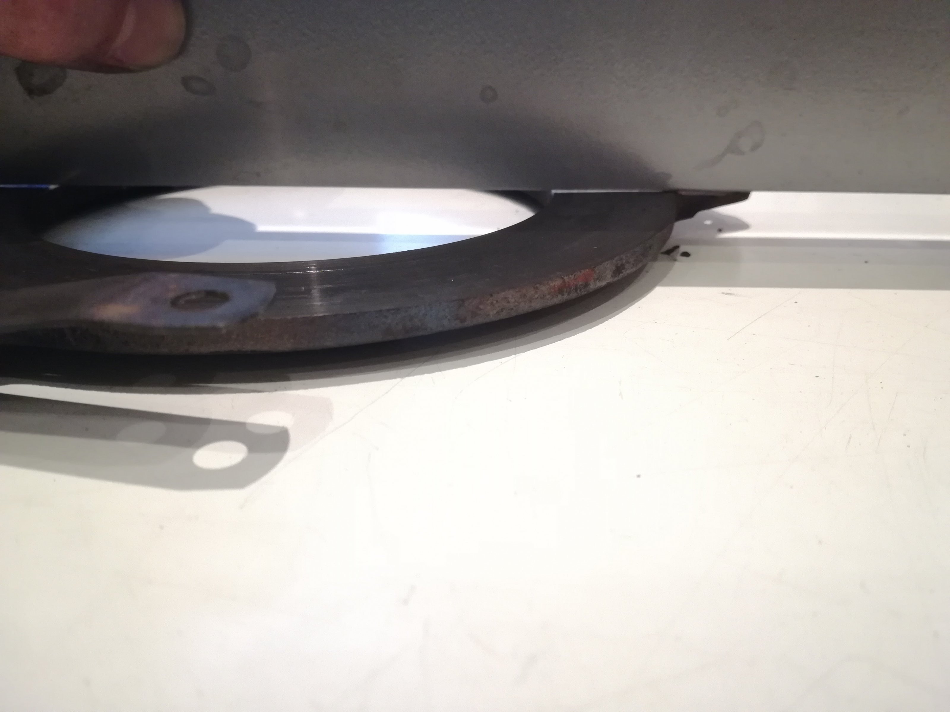

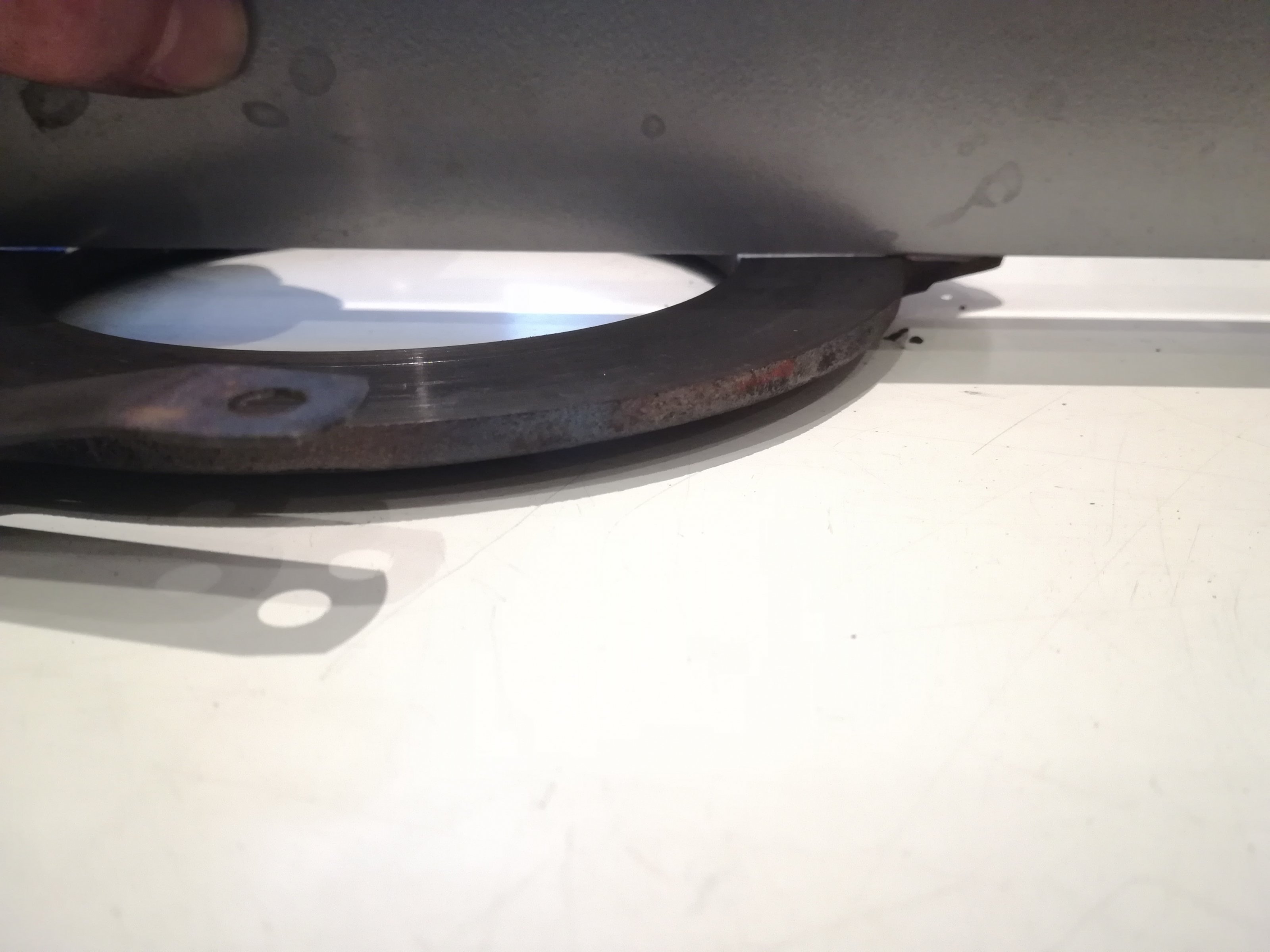

Nur die Reibscheibe tauschen wird Ärger geben. Lege mal die anderen Teile auf eine wirklich gerade Unterlage - dann siehst du das die schräg abgelaufen sind. Somit würde deine neue Reibscheibe nur auf einem kleinen Bereich tragen. Wenn Kupplung neu machen dann komplett.

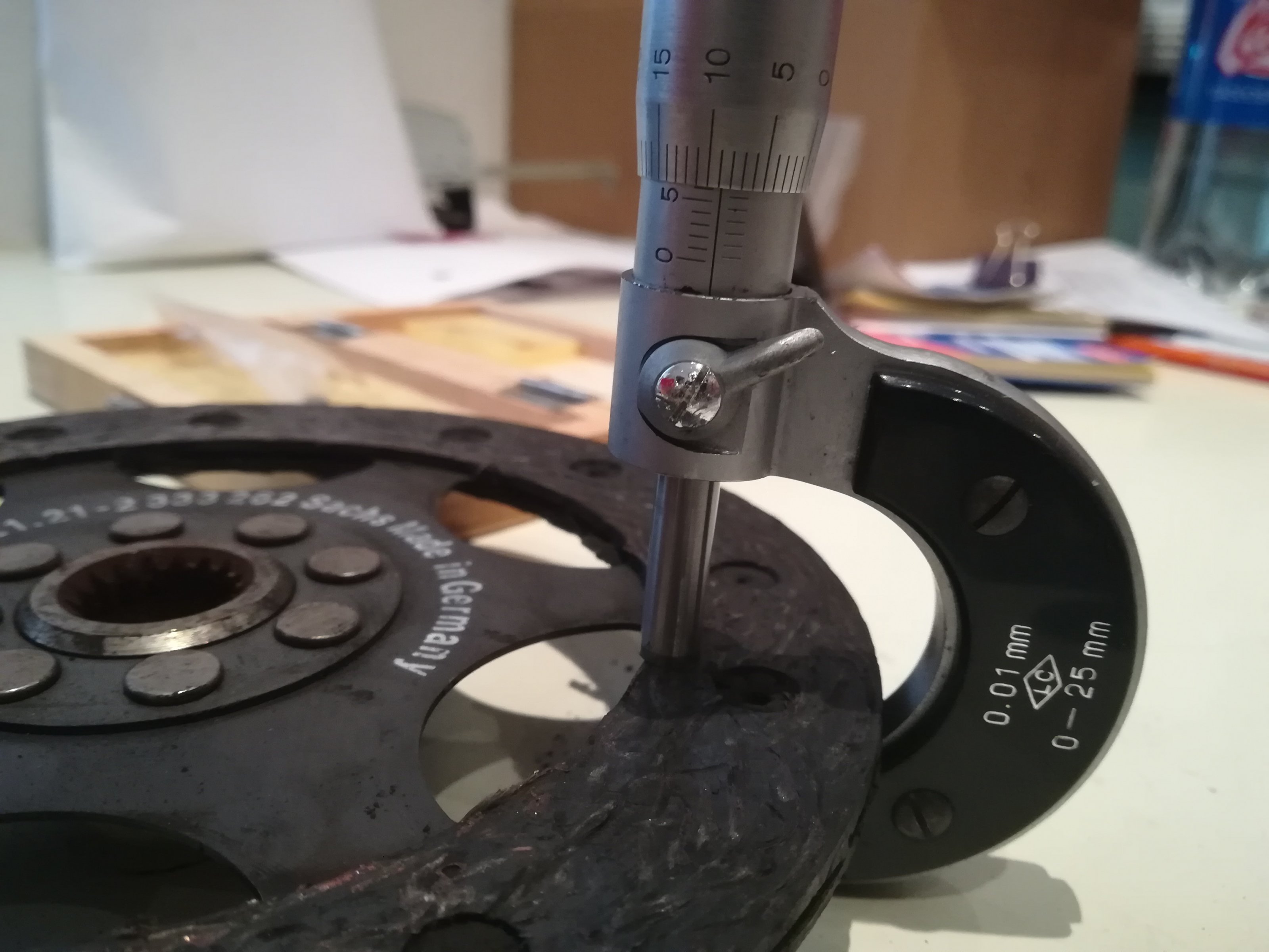

Hier mal ein paar Fotos von meiner Kupplung bei knapp 100 Tkm. Entweder alles Neu machen oder alles Alt lassen. Wenn du nur die Reibscheibe erneuerst, wird diese am Anfang durchrutschen und erhöhten Verschleiß haben bis sie irgendwann so weit abgenutzt ist das sie wieder vollflächig aufliegt. Kannst ja mal im Forum suchen - da gab es schon welche die das praktiziert haben und sich dann gewundert haben warum ihre Kupplung trotz Neuteil rutscht +stinkt.
