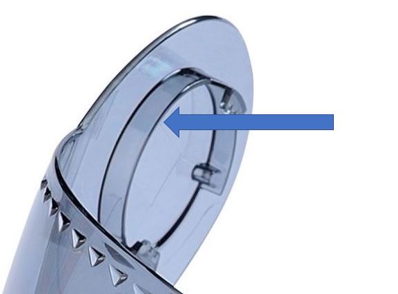

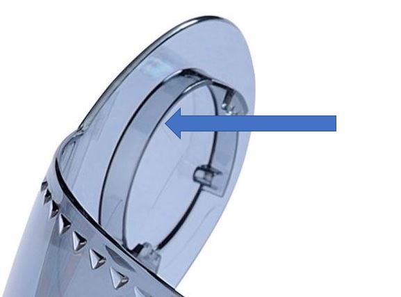

habe seid ca. 1,5 Jahre einen E1 wo das Visier sehr leicht gängig ist das es bei etwas Seitenwind
nicht offen bleibt es ist auch nicht möglich Fingerbreiten geöffneten Visier zufahren
Ich habe zwar einen C3, aber auch da ist das so.
Angeblich ist das aus Sicherheitsaspekten von Schuberth so gewollt.
Es hilft, einen schmalen Streifen Isolierband o. ä. passend auf die Rundung an der Visierbefestigung zu kleben.
Dadurch wird es etwas schwergängiger.
kenne ich, reicht aber bei den mir genannten Geschwindigkeiten - bisher - nicht aus. Ggf. werde ich dort weiter ‚verstärken‘ aber insgesamt sollte die gesamte Mechanik danach nicht zu schwergängig werden.
