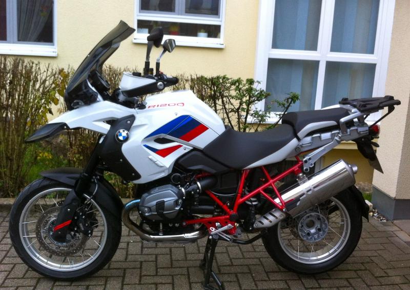

Heute sind meine Gabelschützer eingetroffen, habe diese gleich passend für die Rallye in weiß gummiert. Bei dieser Gelegenheit habe ich mit einem feuchten Tuch (Glasreiniger) über einen meiner beiden gummierten ehemaligen silbernen Seitenverkleidungen gewischt. Erkenntnis: Die schwarze Gummierung ist sehr empfindlich. Eine Stelle der Verkleidung blieb trotz mehrfachen nachwischen fleckig. So schön sich das Zeug verarbeiten läßt, so empfindlich ist es wohl auch. Eine Lackierung ersetzt das PlastiDip leider nicht. :(
Welche Erfahrung habt Ihr gemacht? Mir welchem Mittel reinigt Ihr die gummierten Stellen? H2O ist klar, aber gibt es sonst noch für Empfehlungen?

Glasreiniger kann auch nicht ganz "ohne"sein. Ist oft Alkohol drin.
Ich würde einfache ph-neutrale Seife + Wasser verwenden.
Man soll mit Glasreiniger auch keine Spiegel sauber machen, da diese davon blind werden können.(wenn der Reiniger an die bedampfte Schicht hinten gelangt)

ganz so empfindlich ist das Zeug auch wieder nicht! Habe die mit PlastiDip gummierten Seitenblenden schön öfters mit Motorradreiniger und/oder handelsüblichen Autowaschmittelchen gereinigt, sogar mit der Bürste nachgeschrubbt. Hat nichts ausgemacht.
Allerdings sollte man beim Tanken darauf achten, dass sie keine Benzinspritzer draufkommen, die hinterlassen Flecken. Ist mir schon mal passiert. Dann die alte Haut abgezogen und neu gummiert, kein grosser Aufwand.
Habe beim Gummieren allerdings die Erfahrung gemacht, dass man mindestest vier Schichten braucht, um eine "stabile" Haut zu bekommen. Außerdem schön um die Kanten rumgummieren.

Komme eben wieder rein, habe die weiße Haut vom Gabelschutz wieder abgezogen. Hat mir nicht gefallen. Somit bleibt bisweilen nur die Seitenverkleidung gummiert.
Vielen Dank für Eure Rückmeldung. Ich werde mich wohl an Wasser und Seife halten. Auch wenn die Haut erneuern kein großer Akt ist, aber sein muss es doch nicht.
