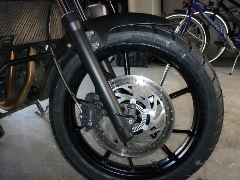

Hier ein paar Bilder meiner Dippkunst
Grüße toofast

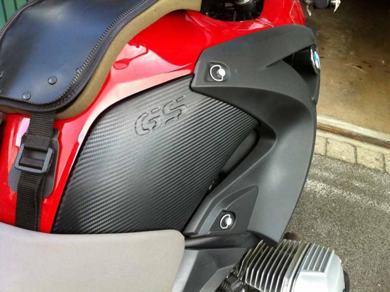

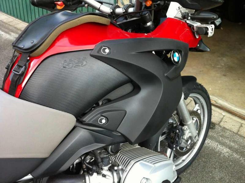

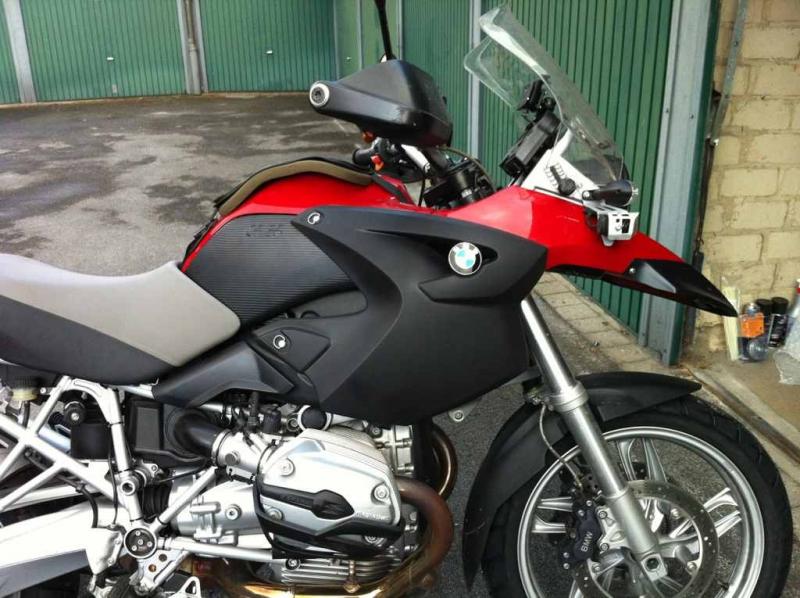

Bin gerade am überlegen. Meine 2006 ist auch Silber und soll rot und schwarz werden. Den Tank oben denke ich wird lackiert. Aber die Seitendeckel bin ich nun am überlegen zu Gummiren. Was sind den Deine Erfahrung seit Mai??
Kommt das gut bei den Seitendeckel oder geht das leicht wieder ab. Würdest du die kleinen beim nächsten mal wieder mit Folie machen oder dann auch mit Gummi??
Viele Grüße
Charly

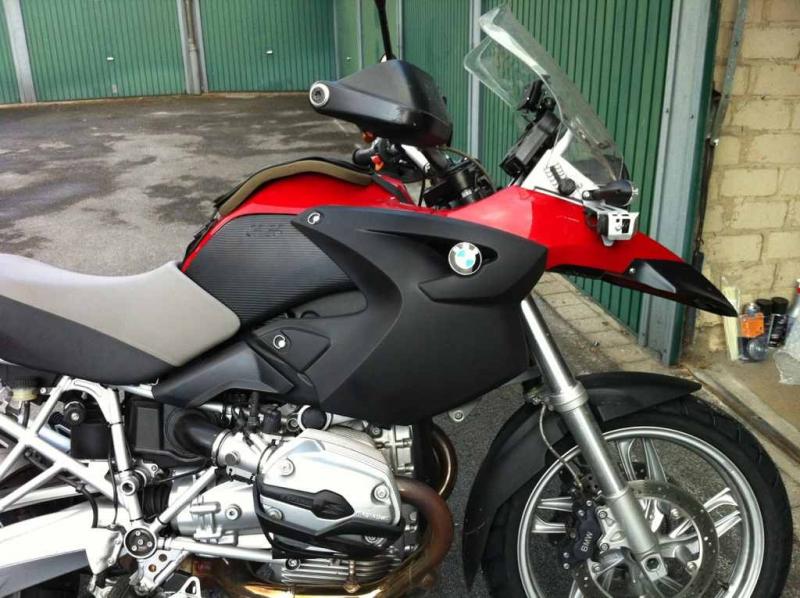

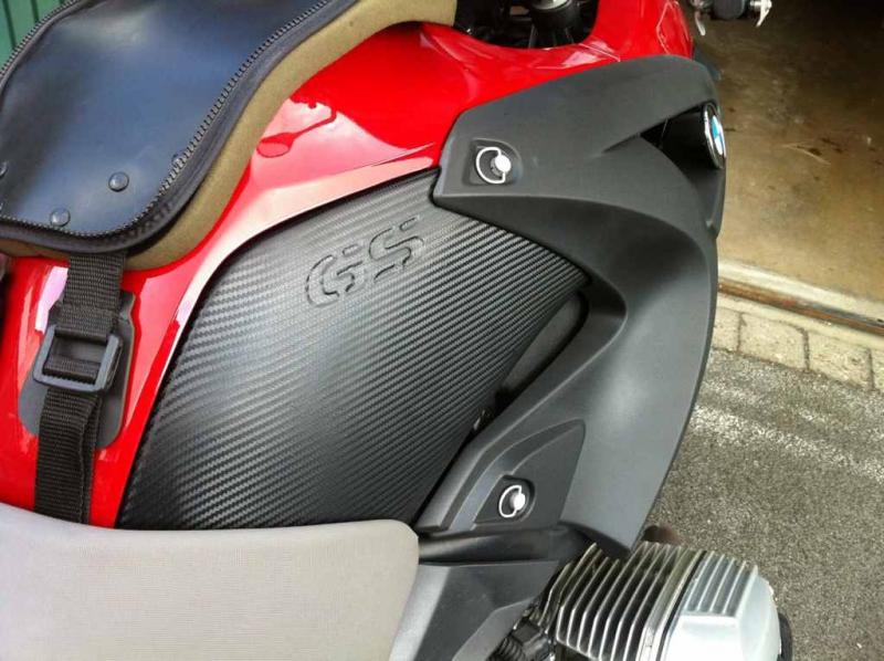

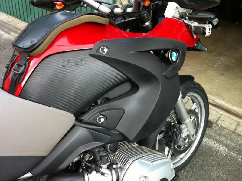

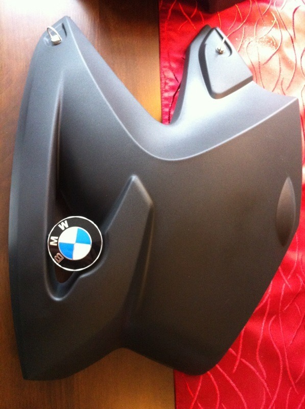

Ich hab das Folieren UND Gummieren jetzt mal beides getestet. Die unteren Seitenteile am Tank hab ich foliert. Das fand ich scheisse... ohne kleine Bläschen bekomme ich das mit Heißluft und Geduld nicht hin. Das Gummieren war echt gut... da habe ich mich an den großen Seitenbacken versucht, die waren vorher Silber.
