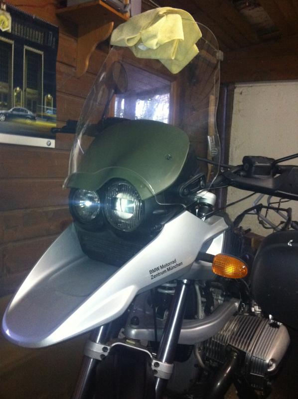

hi,
ich lese hier schon lange mit und hab auch mal angefangen mit dem folieren.
anbei ein bild von dem kleinen windschild.
ich wollte mal fragen ob jemand von ner 1150 schonmal nen tank foliert hat, da dies der nächste schritt für mich ist
sry bild mim handy gemacht
