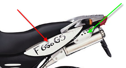

Sorgen hingegen machen mir die Auspuff-Abeckbleche hinten, angeblich halten die Folien die Hitze da nicht aus... Versuch macht Kluch.
Welche Blende meinst du (gruen oder rot)?
rot: wuerde ich mir keine gedanken machen
gruen: den auspuff kannst du nur lacken. Folie macht das nicht mit.
habe grade festgestellt, dass ich die farben andersrum haette waehlen sollen :eek: :o
Ich habe die Zylinderschutz-Alu-kappen mit folie bezogen... das ist voellig OK, aber ich denke der Auspuff wird doch zu warm.

Rot... habe heute beim genauen Blick auf die Maschine auch festgestellt, dass der Poster im f650-Forum vermutlich auf die "grünen" Deckel bezug nahm, die anderen werden ja auch kaum warm. Mir geht's aber eh nur um die "roten" Deckel.

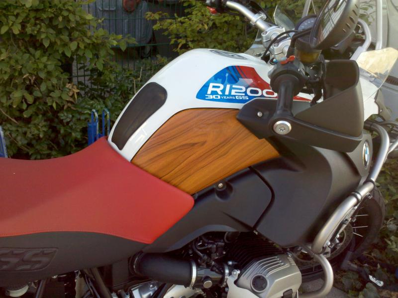

Nachdem ich jetzt soooooviel übers folieren und eure Erfahrungen gelesen habe, bin ich infiziert! Und damit nicht genug... Ich habe es getan! Yehaa!! Meine Q hat jetzt einen "natürlicheren" Charakter. Habe ihr 2 "Holz"-Seitenteile verpasst... Nun streiten die Geister, aber ich finde es gar nicht mal so schlecht :-D

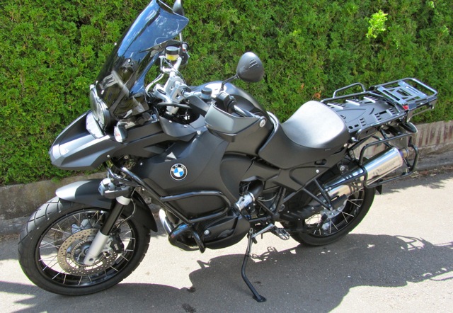

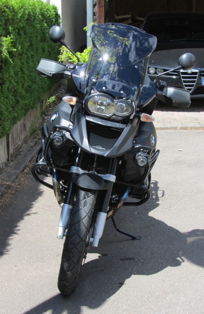

Auf dem zweiten Bild sieht man schön den Pfusch, was aussieht wie Lacknasen sind zwei Folien übereinander... da war ich so frustriert das ich nicht mal mehr gerade schneiden mochte :D
(Ich hab mir auch mal gegönnt das BMW-Logo auch schwatt zu machen :rolleyes: )
