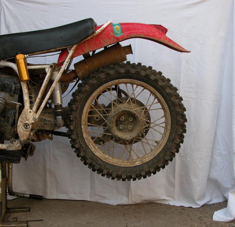

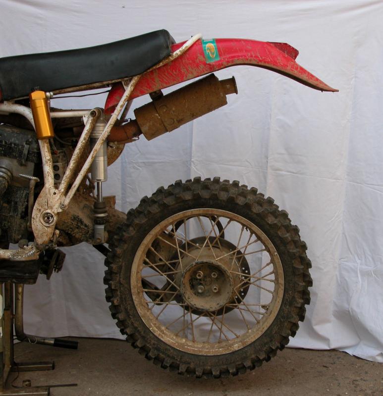

Öhlins Federbein
Durch die langen Lieferzeiten die sich in der letzten Zeit kristallisiert haben, werden nun auch Öhlinsfederbeine für uns gefertigt.
Der Federweg beträgt bei meiner kleinen 280mm.
weiter Info´s im Blog...

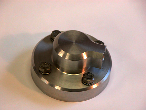

Hallo GS-Gemeinde,
habs geschafft, seit etwas mehr als sechs Wochen, zwei Rennen und ein paar längeren Trainingseinheiten habe ich nun die hydraulische Kupplung montiert. Sie ist sehr zuverlässig, bietet meiner Meinung nach auch wenige Fehlerquellen und hat einen sehr schön konstanten Druckpunkt. Dieser ist im warmen sowie im kalten Zustand gleich.
Ich bin begeistert und ärgere mich, dass ich dies noch nicht in der letzten Saison probiert habe.
weitere Infos über meine neu hydraulische Kupplung gibt es unter www.EnduroBoxer.de

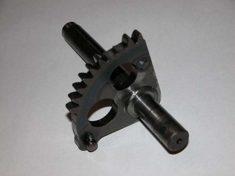

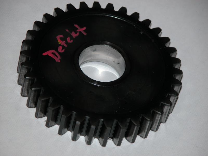

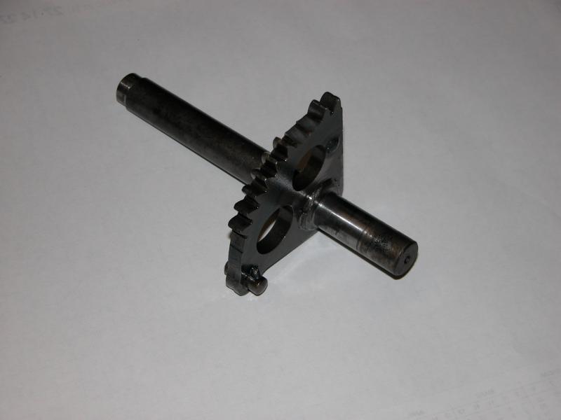

Getriebeschaden

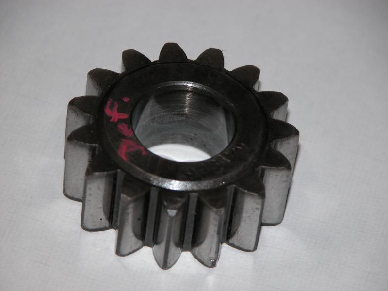

Anbei Bilder von meinem ersten Gang und Gegenrad, die durch zwei Zähne meines Kickstarters gestorben sind.
Ich hoffe dass ich die Saison noch ohne Ausfall durchstehen und dann im Winter den Anlasser nachrüsten kann.
Am ersten Gang von Kaiser, sieht man eindeutig einen Abdruck, das Gegenrad kann einen Haarriss haben.
Aus sicherheitsgründen habe ich es gewechselt.
Am Kickstarter sieht man das zwei Zähne fehlen.

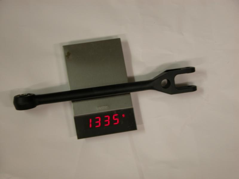

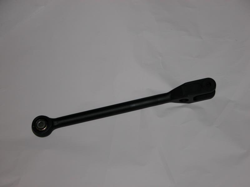

Paraleverstrebe

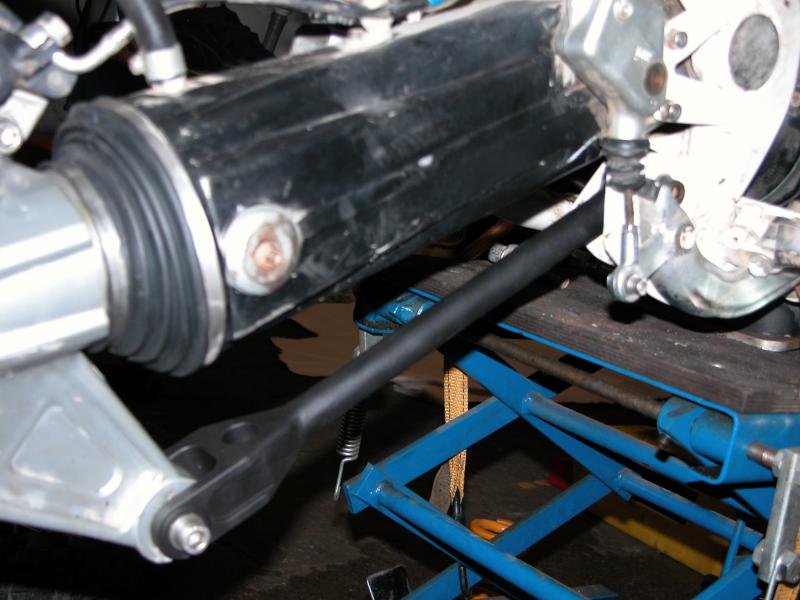

Das System mit dem Paralever der BMW Modelle hat mich eigentlich überzeugt. Fahrwerkstechnisch ist es den alten Gummikühen schon weit überlegen.
Für meine Zwecke ist die Paraleverstrebe leider falsch, sie müsste wie bei der HP 2 auf der oberen Seite des Kardan´s angebracht sein.
Einen so umfangreichen Umbau auf die Straße zu bringen erscheind mir jedoch aussichtslos. Nachdem ich immer wieder Probleme mit gebrochenen Praleverstreben hatte, habe ich nun eine neue aus Stahl gebaut. Sie ist zwar mit 1335g nicht die leichteste, jedoch trumpft sie mit ihrer Festigkeit.
Ich werde die Strebe jetzt auf den nächsten Rennen testen.

Klasse, Manuel bin immer wieder über deinen Erfindungsgeist und deine Möglichkeiten erstaunt. Schaut edel aus das Teil und stabil

Vielen Dank!
Es sind halt immer die Nachtschichten in denen solche Ideen entstehen!
War gestern wieder 3:00 h , das heißt, den Rest der Nacht auf der Couch hausen!
