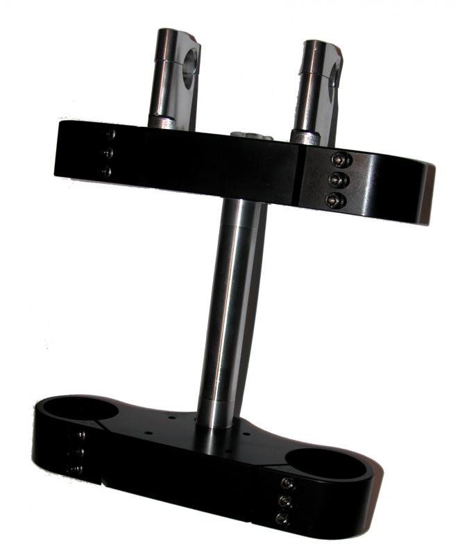

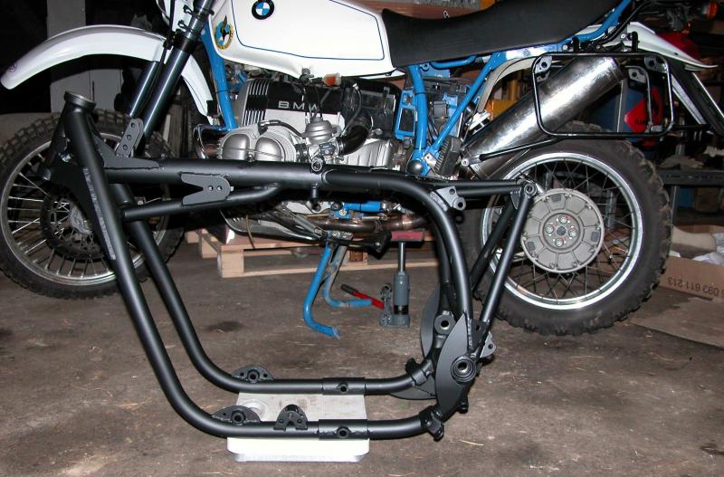

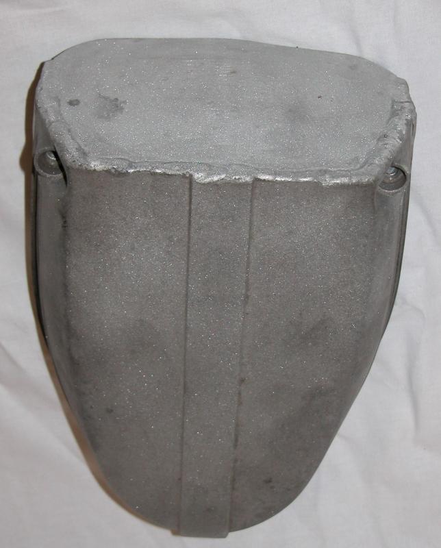

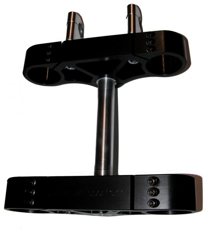

Hallo an alle,
mein Rahmen ist jetzt auch schon im düsteren schwarz gehüllt.
Die Gabelbrücke wartet gedultig auf die Fusion!
Der Rahmen wiegt 13,5 kg und die Gabelbrücke liegt bei 1,2 kg.
Ich verwende hier die Gabelbrücke die ich auch mit Tüv für die
Touren und Reisekunden verwende.
Somit kann ich am besten zeigen wie gut die Qualität des Materials ist,
sonst hätte ich bestimmt noch mal den Bohrer bzw. Fräser an die
Brücken gelassen!

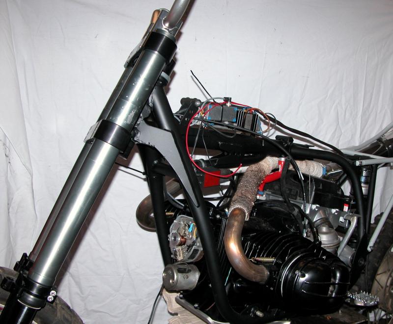

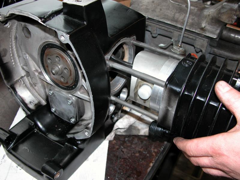

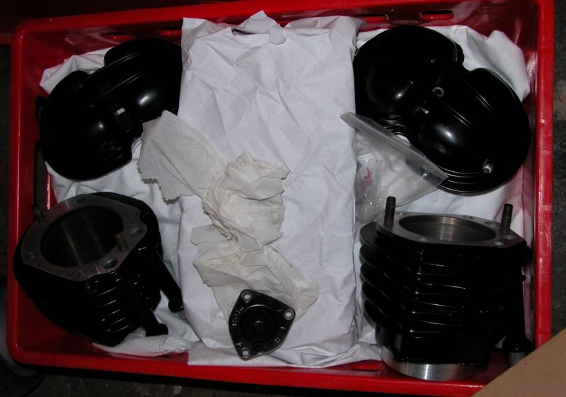

Motor sieht schwarz
Auch der Motor ist nun fertig, jetzt noch schnell zusammenstecken und ab in den Rahmen.

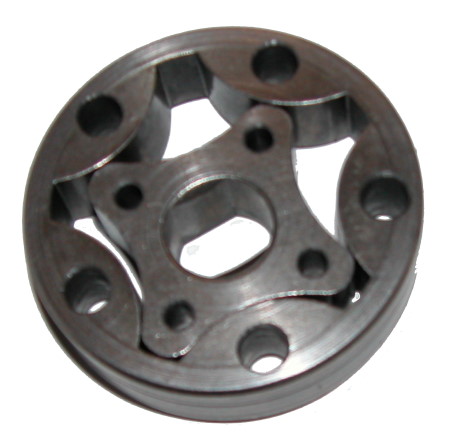

Die Ölpumpe musste etwas Gewicht lassen.
Auch die Radbolzen wurden erleichter und die Kegel aus Alu gefertigt.
SLIX
SLIX
28.10.2008
79
Detmold
R 100 GS
Alter Vatter.. der Motor sieht im fertigen Zustand bestimmt rattenscharf aus, mit den schwarzen Zylindern und Köpfen.. :cool:
Du schriebst, du hast die Teile pulvern lassen.. Hätt ich auch gemacht anstelle von Lacken. Die Hitze muss ja irgendwo hin, auch in Bezug auf die wenigen verbliebenen Kühlrippen.. ;)
Aber sieh zu, dass du nich auch noch die Glühwendel der Scheinwerferbirne dünner drehst, zweckst Gewichtsersparnis, wenn die GS-L(eicht) dann feddich is, und viele Teile in schwarz gehalten sind, dann muss man mindestens eine Stelle am Mopped haben, (außer den Zähnen des Fahrers) die es als solches zu erkennen gibt! :D
Nix für ungut und weiter so! Greetz SLIX

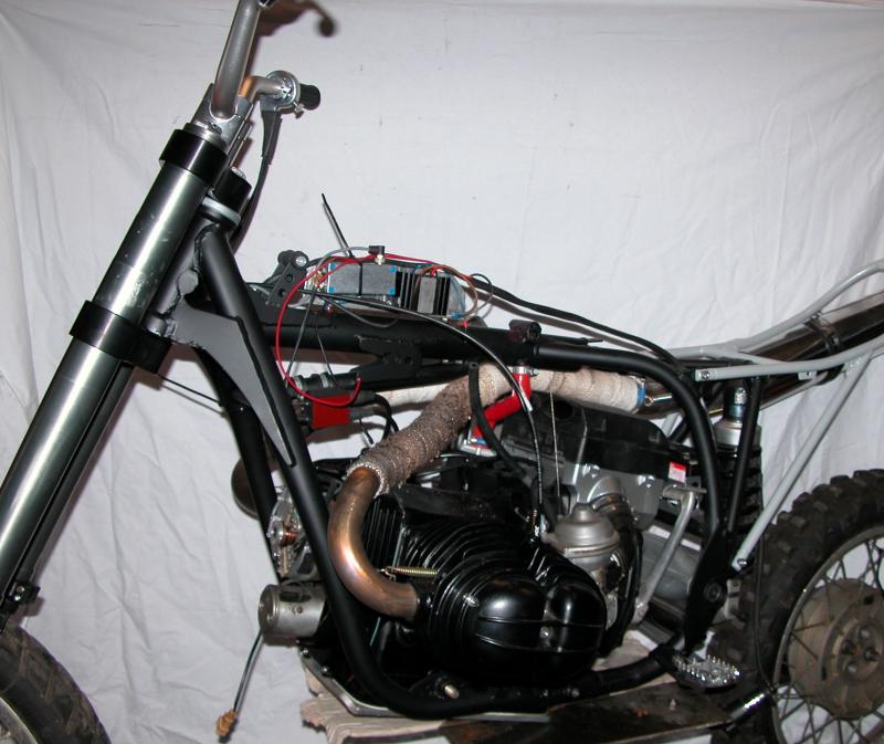

Motor ist zusammen
Hallo SLIX,
ich werden den Motor morgen nochmal ablichten. Ich bin ganz zufrieden mit mir. Man kann es immer noch besser machen, jedoch wird mit dieser Kuh dann auch richtig Gelände gefahren. Da bin ich mir nicht immer so sicher ob ich sie nicht zu edel mache. Jedenfalls sieht der Motor nun, in einer Farbe, viel besser aus als vorher.
Die nicht BMW-Fahrer erkennen jetzt auch nicht so schnell was der Motor so alles über sich ergehen hat lassen müssen.
Ach ja zur Glühbirne;
Abdrehen oder ausfräsen wäre ja langweileich. Ich verrate Dir jetzt mein Geheimnis.
Ich werde die blöde Birne einfach weglassen!!!!
Ich bräuchte jetzt noch ein paar Erfahrungen zu den Luftfiltern für die Kuh. Der K&N-Plattenfilter kann bei mir einfach noch nicht trumpfen.
Auch einen Anschlag für die Gabel an den Rahmen brauche ich noch. Ich dachte an einen 6- 8 cm breiten Schlauch mit einem Durchmesser von etwa 54 cm. Dann würde die Gabel sauber anliegen. Sonst habe ich immer Silentblöcke verwendet, doch bei einem groben Sturtz im Gelände scheint mir die Auflagefläche zu klein!
Der Tank wird rot und der Rest der Plastikteile wird in sanftem weiß erstrahlen. Damit hat sich dann das düstere erledigt.
Mein Ziel ist es trocken unter 150kg zu bleiben. Was wirklich sehr schwer ist!!!!

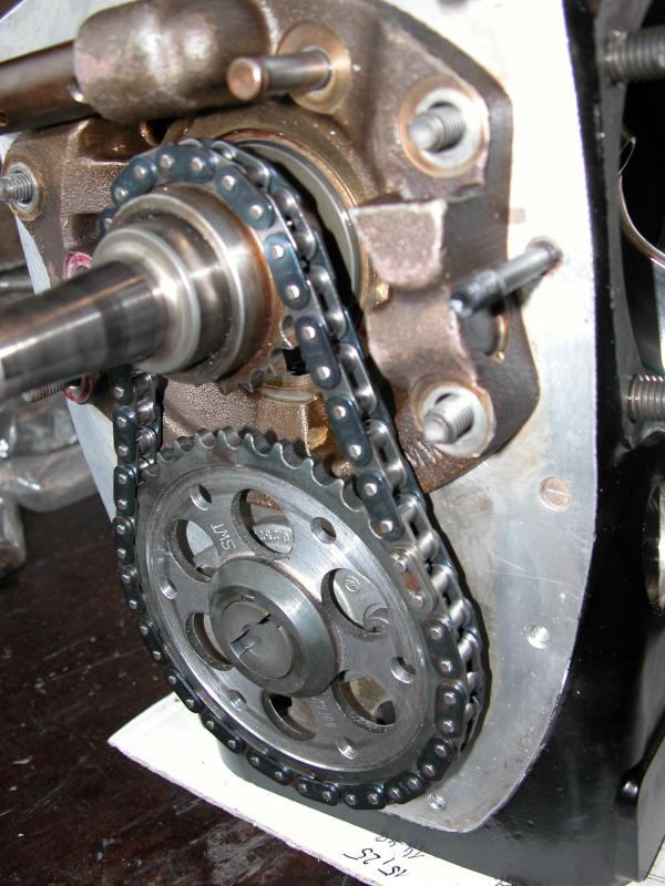

Anbei noch kurz Bilder vom komplettieren des Getriebes und des Motores.

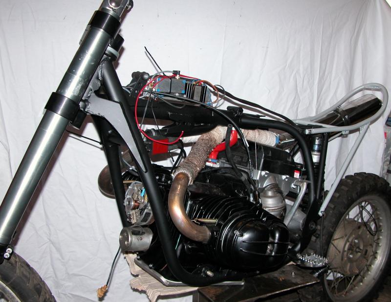

Motor läuft
Hallo liebe GS-Gemeinde,
der Motor läuft entlich, jetzt geht es ans Komplettieren!
Hatt ein paar Kickstarterbewegungen gebraucht bis er mir die Werkstatt eingenebelt hat.
Große Freude :rolleyes:
Der Hallgeber wird natürlich noch abgebaut, er muss nur das Loch stopfen.
Gewichte: Motor 43kg Getriebe 10,7 Rahmen 13,5 Heckrahmen 2,1 kg

Rennsemmel fertig
Hallo Maik,
es sieht gut aus, bin jetzt ziemlich fertig mit dem Bock.
War vorhin mal auf der Waage. Ich selbst, 102 kg -> Scheiße war vor 15 Jahren viel weniger. So ein Mist.
Die Kuh vorn 71,3 kg hinten 85,3 kg. Mit Öl und halber Tank ohne Plastikkit. Mal schauen wieviel da komplett drin sind.

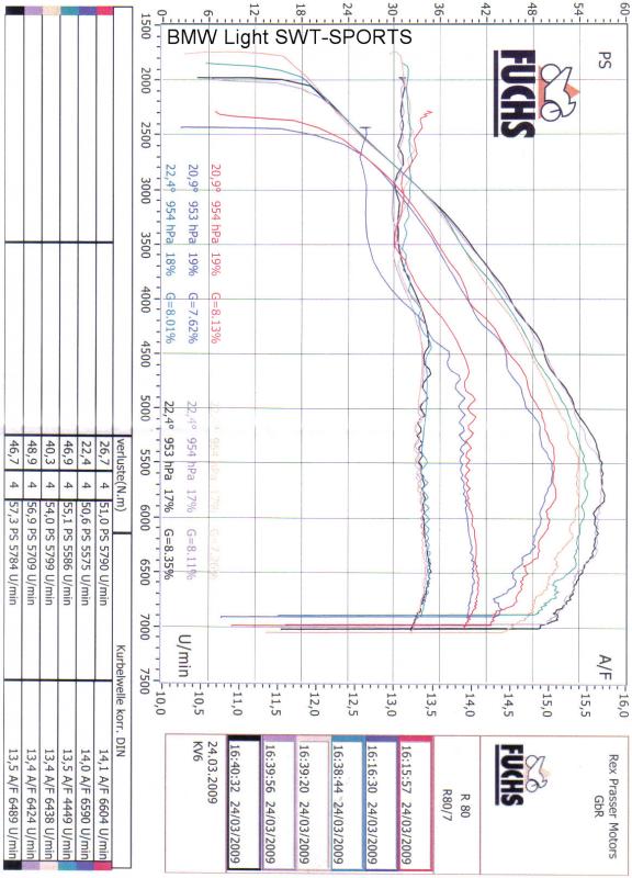

Prüfstand

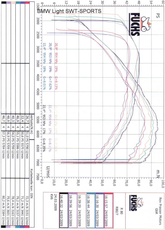

Heute waren wir zwei auf dem Prüfstand,
das Protokoll werde ich baldmöglichst anhängen.
Der Motor presst jetzt 57 PS und hat um die 80 Nm.
Schon bei 1000 U/min konnte man eine Leistung sehen.
Auf dem Protokoll sieht man die Eingangsmessung von knapp über 50PS. Da kann man sehen was man mit Düsen, Luftfilter und eine bisschen Einstellungsarbeit leisten kann.
Morgen kommen die Enduroreifen drauf, dann werde ich noch mal nach meiner Kupplung schauen. Mittag will ich ein paar Meter machen.
Bei langsamen Gasgeben beim Warmfahren auf der Straße konnte ich das Vorderrad schon problemlos vom Boden heben. Ich wollte nur nicht gleich eine Kapitalschaden produzierten.

leistung
Hallo Manuel,
was für ne Nocke und Vergaser hast Du verbaut? 296er und 32er?
