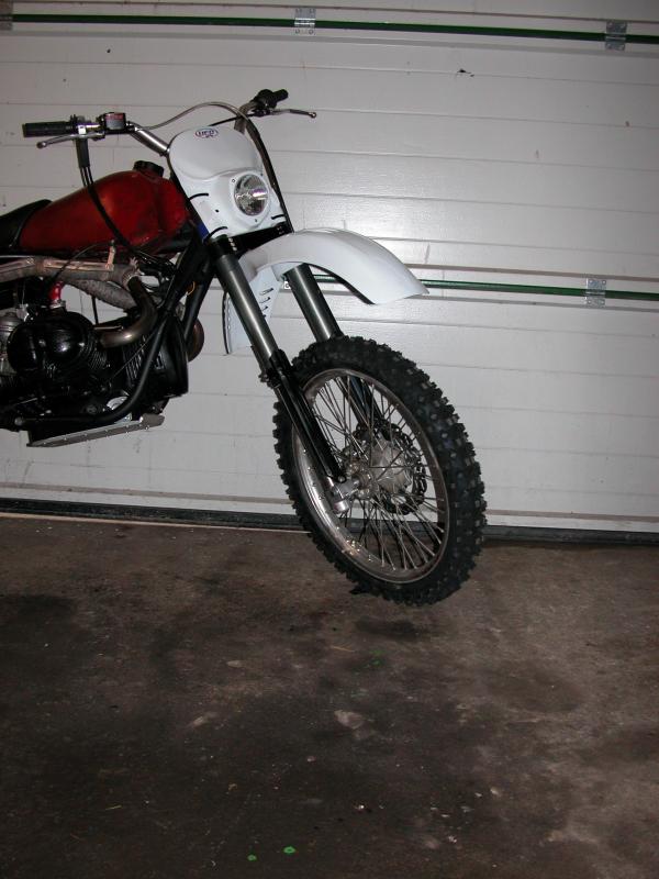

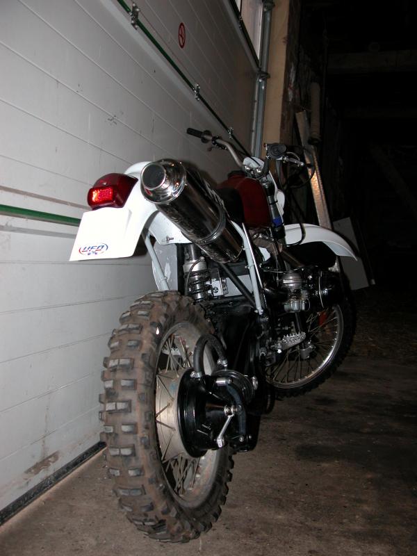

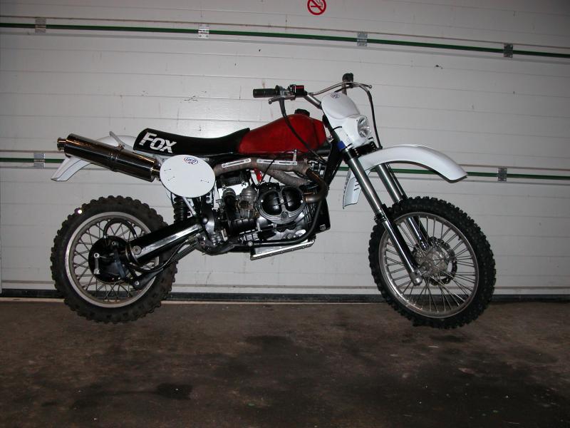

Schön geworden deine Light!
Mich würde mal interesseiren: Was passiert eigentlich mit den Zylindern wenn du dich in den Dreck legst?
Da ja keine Sturzbügel dran sind, haben die doch eine Funktion wie ein Anker!?
Ich hätte ANgst daß die mir abreisst.......ist sowas schon mal passiert?

Um den Zylinder ab zu reißen brauchst schon Kontakt mit einem Baum/Stein bei entsprechender Geschwindigkeit.
Die runden Ventildeckel sind recht anfällig.
Da sollte man nicht aufs Gewicht achten und die eckigen Deckel verbauen.
Mfg Maik

Hallo Manuel,
die ist ja super geworden, viel Erfolg beim Rennen. Bin jetzt schon gespannt wie das Teil klingt.
Also wegen der Sturzbügel mach ich mir keinen Kopf, so oft wie ich schon den Acker geknutscht habe. Dem Zylinder stösst nix zu, aber die runden Ventildeckel sind tatsächlich empfindlicher und es ist ein wenig Glücksspiel dabei, ob die 3 oder 5 Stürze ohne Undichtigkeit überstehen. Ich halbiere meine immer, da kann ich ggf. zwischen 2 Prüfungen die kaputte Hälfte noch tauschen und später (wenn es noch geht) mit Kaltmetall reparieren.
Mit Sturzbügeln einen Baum zu rammen war eine leidliche Erfahrung vom Cowboy, als ein unvernünftiger Baum ihm in die Spur gesprungen ist und der Motor so im Rahmen verdreht wurde, dass das Kreuzgelenk am Kardantunnel kratzte. Rahmen konnte aber noch gerichtet werden,

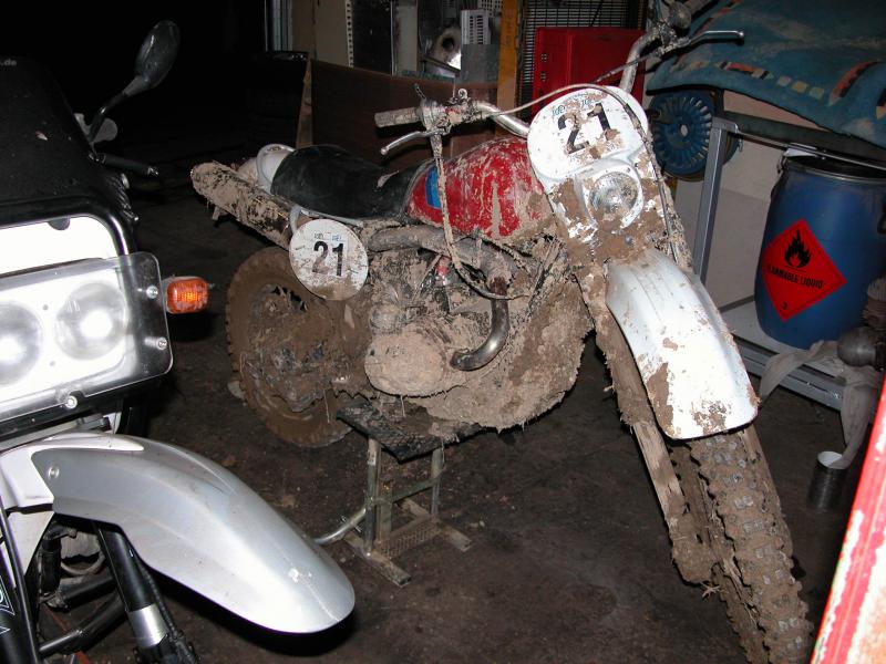

1. Rennen
Hallo Jungs,
an aller erster Stelle möchte ich mich bei allen bedanken, die mich bei diesem Projekt unterstützt haben.
Ein großer Dank geht auch an alle, die den Umbau so eifrig verfolgen.
Besonders Danke ich dem Michael, Maik (renn-q-treiber), Jörg (Maus) und denen, die mir heute so fleißig geholfen haben. Damit meine ich nicht nur das Anschieben, sondern auch das Mitfiebern an der Rennstrecke.
Bis ca. 2 h war ich noch an dritter Stelle ( ohne Strafzeit für Start ),

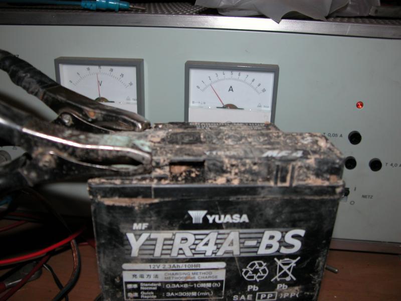

der Grund für das schlechte Starten des Motores muss mit der Batterie bzw. LiMa zusammenhängen. Da der Akku nach dem Rennen nur noch 6 Volt hatte.
Zu den Fragen.
Angst , dass meine Zylinder abmachen habe ich keine. Und mit den Ventildeckeln hoffe ich, dass ich so fahre, dass sie halten.
Aber im Grunde geht es bei uns ja um nichts, deshalb hört man auf, bevor alles im A---h ist.

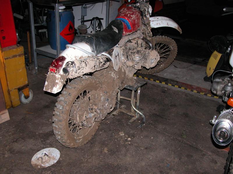

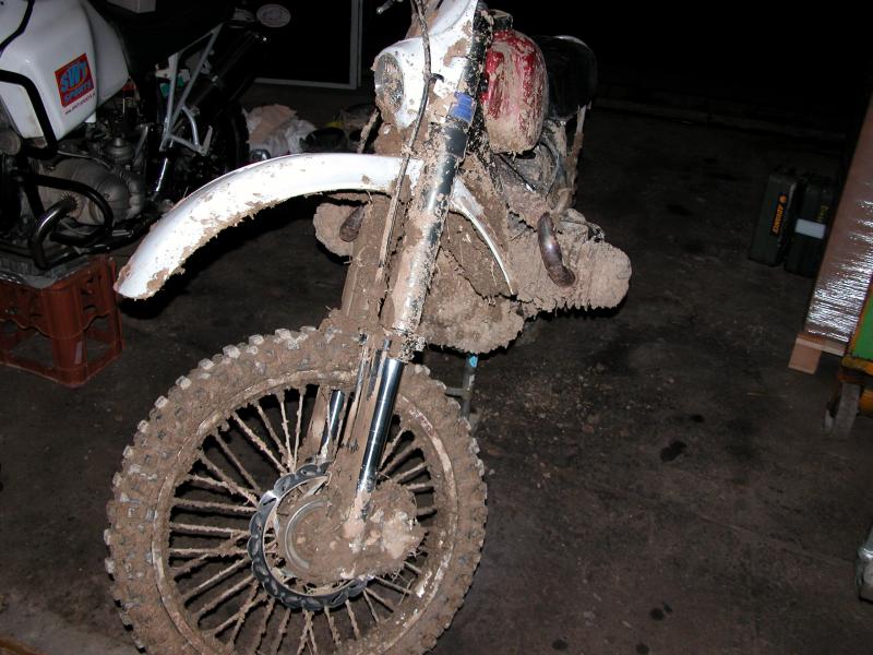

2. Rennbericht
Hallo Jungs,

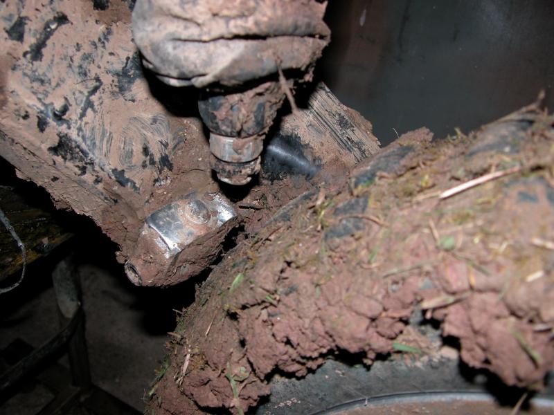

Hatte heute eigentlich einen schönen Tag. Der Spartrieb hatte sich beim IGE-Lauf in Suhl KTM Land gerecht. Die organische Kupplungsscheibe fing nach ca. 40 Minunten massiv das Rutschen an. Dabei habe ich doch schon eine von Lucas daheim. Die hatte ich blos noch nicht verbaut da ich noch die Zündungsproblem hatte.
Ich bin der Meinung, dass man mit einer Sinter doch nicht so gut wie mit der organischen dosieren kann. Deshalb wollte ich so lange ich mit der Zündung nicht so fit bin die Sinter noch im Regal lassen. Jetzt habe immer noch den Geruch des Belages in der Nase.
Das war aber nicht das größte Problem. Nach ca. 2 Stunden und 15 Minuten, kurz nach einem Tabel verabschiedete sich mein Federbein. So musste ich die Fure im ersten Gang noch ein ganzes Stück in die Box schieben um nicht nochmal außerhalb der Wertung zu sein.
Jetzt werde ich mal am Montag der Sache auf den Grund gehen müssen!
