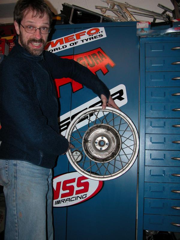

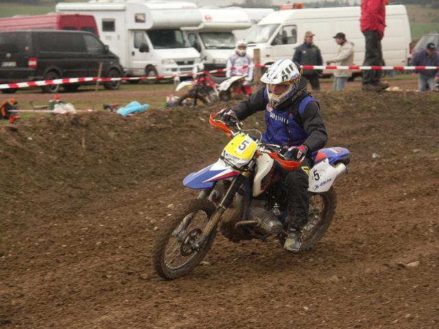

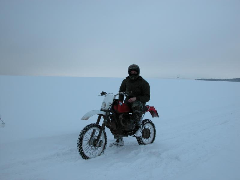

Diskutiere Noch ein weiterer Umbau Thread (Manuel) im 2 Ventiler Forum im Bereich Motorrad Modelle; Cool ... ´ne Q mit Scheibenrad hinten! (erstes Bild) :D:D Sieht nach mächtig Spass aus! :cool:
Torfschiffer
Torfschiffer
17.01.2007
10.234
OHZ
R 1200 GS Rallye

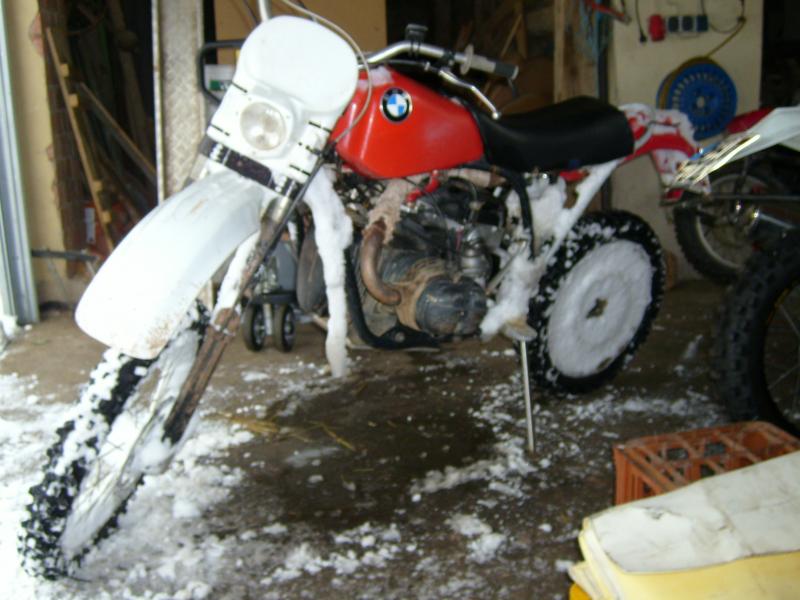

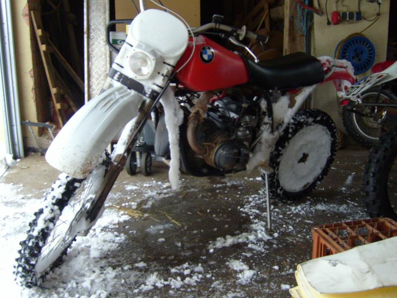

Hallo Jungs,

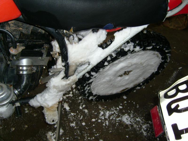

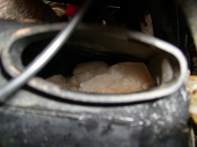

bin jetzt tot krank (nicht der Kopf, nein, Husten und Schnupfen) habe heute nochmal mit der Kleinen im Schnee gespielt. Diesmal war ein Kumpel mit ner Mattighofener als Begleitfahrzeug dabei.
Nach ca. 1,5 h war soviel Schnee im Luftfilter, dass ein deutlicher Leistungsverlust zu spüren war und die Gefahr bestand im Flur liegen zu bleiben. Deshalb war der Abbruch die richtige Wahl!

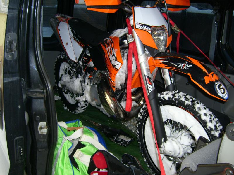

An der KTM mussten wir dann feststellen, dass der Luftfilter, der von der Konstruktion her deutlich jünger als der der BMW ist, auch mit Schnee zugesetzt war. Durch den hochgezogene Krümmer wurde das schöne Weiß zum Schmilzen gebracht. Somit ist der Luftfilter einfach zugeforen.
Im Anhang auch ein Bild vom Inneren des Luftfilters.

soll man das schöne Moped so einsauen?
ts ts ts - macht man doch nicht !
also ich würde ja niiiiiieeee! ausser heute ein bissle :

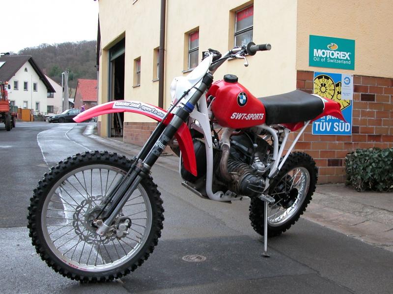

Saisonstart
Hallo BMW-Gemeinde
natürlich ist mir bewusst, das die Rennen schon vor der Tür stehen. Aber mit Druck schafft man warscheinlich doch effektiver?!.
Mein Sportrahmen ist nun entlich wieder gerade, nachdem ich die Kuh ja im letzten Jahr beim Training ganz böse zwei Bäume hinaufgejagt habe.
Das war die Aktion mit dem Gashänger.
Nun geht es auch schon mit den Kundendiensten wieder los.
Hoffentlich ist die Kuh am Samstag fit. ;)

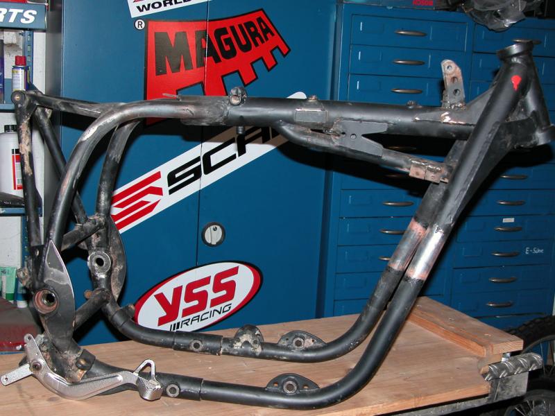

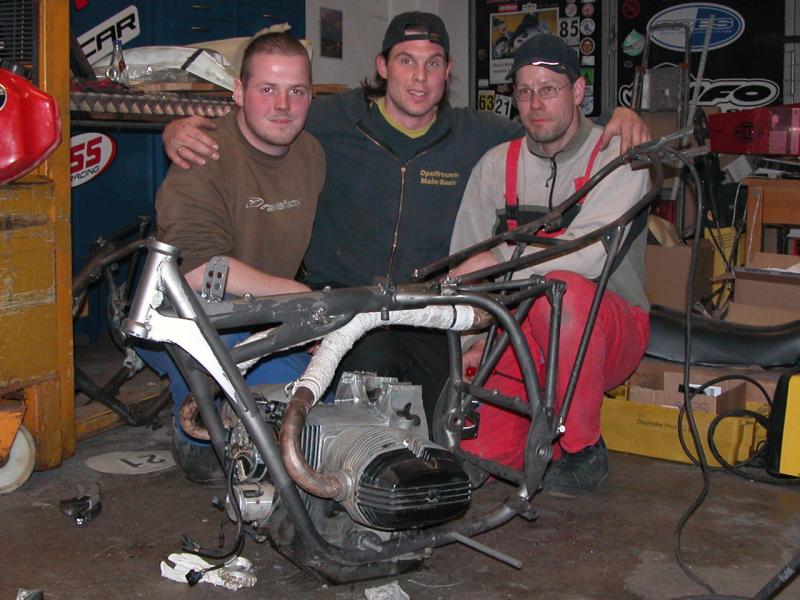

Heck und Rahmen

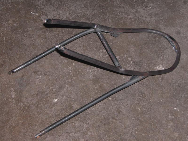

Es ist jetzt schon spät und die Nachbarschaft ist nun auch froh, dass ich jetzt den Heimweg antrete. Es war ein langer Tag, doch auch ein recht erfolgreicher. Wir haben den Rahmen und das Heck zum Beschichten vorbereitet.
Vielen Dank an dieser Stelle, an meine beiden Kollegen.
Das neue Sportheck ist jetzt höher und bekommt eine neue Sitzbank für eine bessere Linie. Es wiegt 1900g.

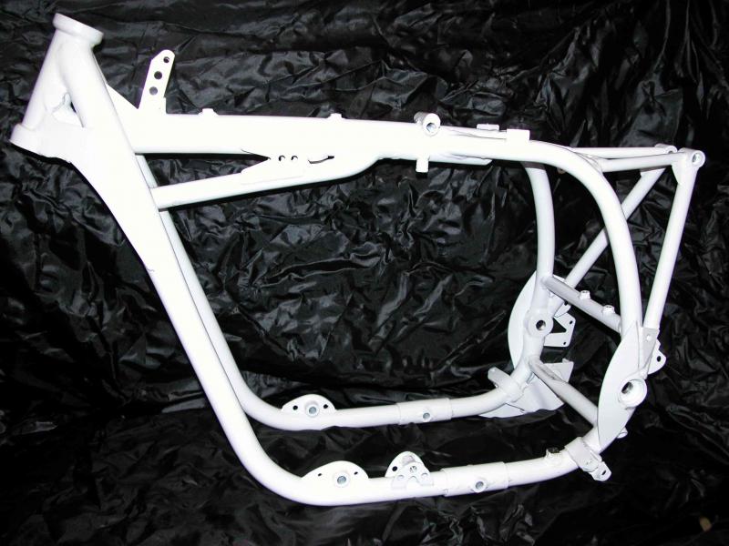

Rahmen hat Farbe
Hallo Jungs,
der Rahmen hat nun ein tolles weißes Kleid bekommen.
Bin gespannt, wie dann das Gesamtbild wirkt.

Hm, könnte sein, dass es etwas weisser wirkt, so auf den ersten Blick;);)

Respekt, sauber
Hi Manuel,
Respekt. Saubere Arbeit und schaut gut aus.;)
Viele Erfolg dann damit.:)

Hallo Manuel!
Klasse gemacht!Kein Gramm zuviel!

Hallo Manuel, echt Klasse geworden das Teil!!!
Mal ´ne Frage, Wie funktioniert eigentlich deine HAG-Entlüftung? Ist das auch so wie bei der R100 Schwinge(Schwingenlagerung) oder wo geht bei deiner der Überdruck raus.
Grüsse und viel Spass damit
Ralf

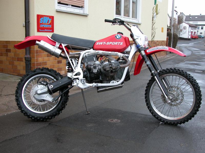

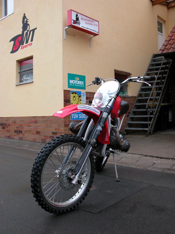

Vielen Dank...
Hallo Jungs,
vielen Dank für die seelische Unterstützung.
Schön, das euch die Kleine gefällt.
Ein paar Krankheiten sind immer noch zu beheben,
das Federbein war in Marisfeld viel zu straff,
der Bremshebel muss noch weiter nach oben wandern,
der Kickstarter bekommt einen neuen Keil aus einem
etwas härteren Material.
Und natürlich wartet die neue 48er Gabel samt Vorderrad und die neue Zündung noch auf ihren Einbau.
Zu den Fragen:
Auf dem Bild hatte ich ca. 6 ltr Sprit im Tank und sonst war alles schon fertig für´s Rennen. Das Tanken erledige ich meist vor Ort.
Die Entlüftung des Achsantriebes habe ich einfach in die Schwinge gelegt. Hier wurde eine Schraube mit der Aufnahme für den Schlauch gedreht und das ganze wurde dann in ein an der Schwinge vorbereitetes Loch eingedreht. Somit verhindere ich den Wassereinbruch bei kurzen Tauchfahrten im Gelände.
Das Bild in der MO BMW zur Vorstellung der neuen Klasse in der IGE war von der Sportkuh.
Ja und das Paket geht auch nach Berlin.
Vielen vielen Dank für eure Unterstützung !!!
