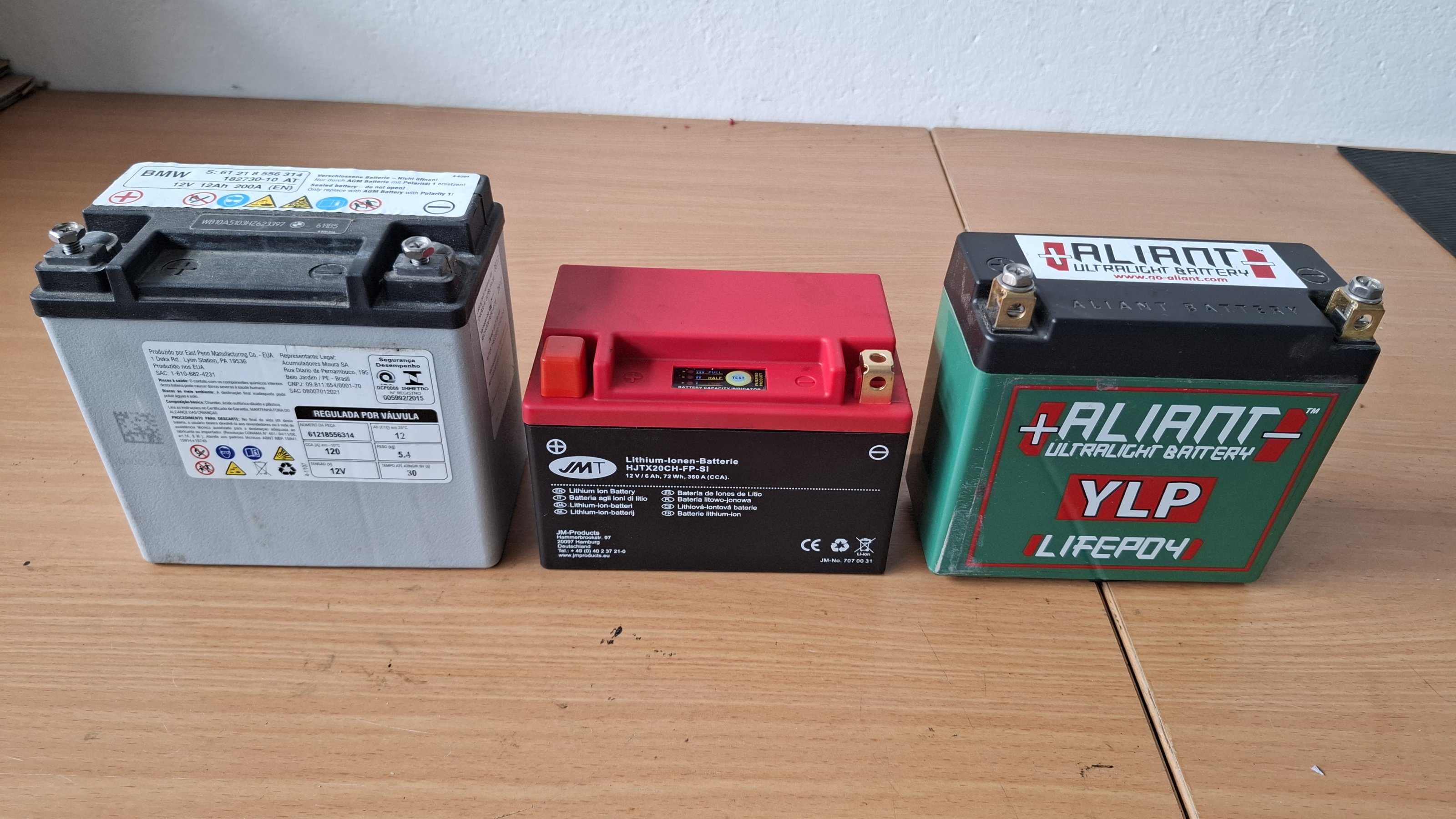

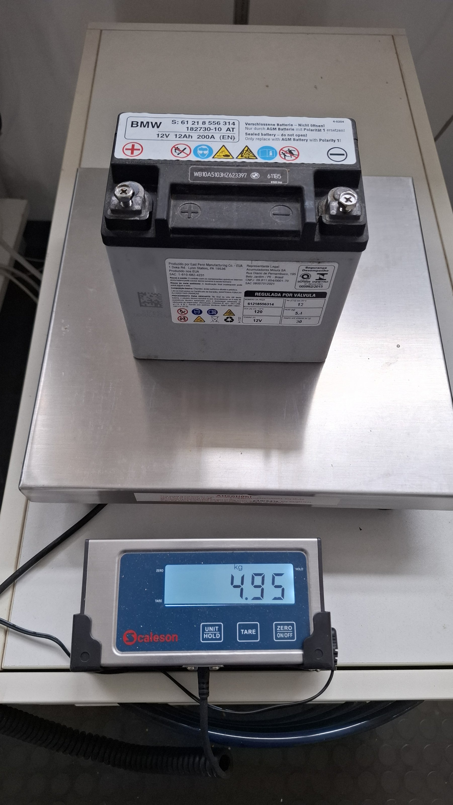

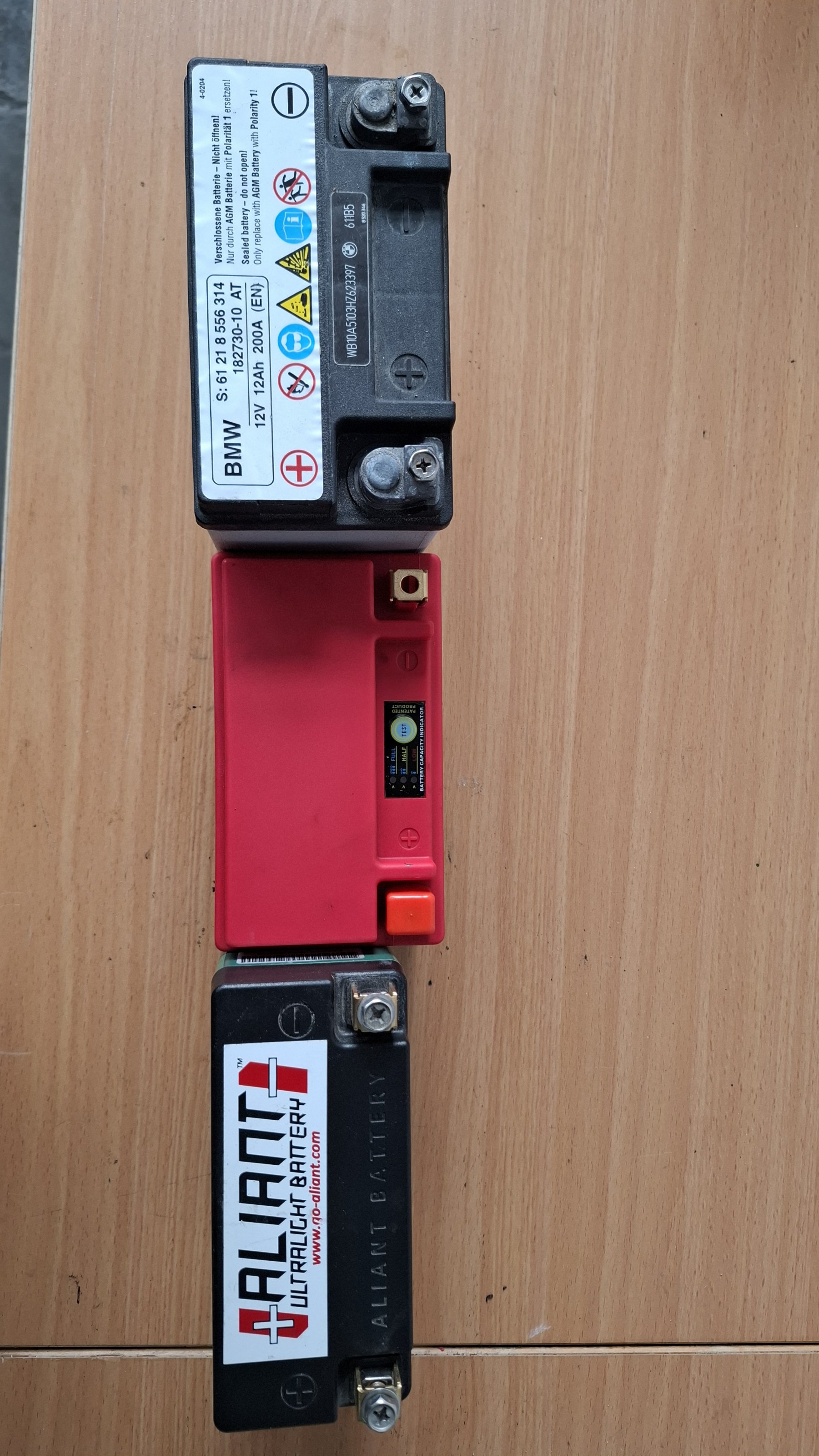

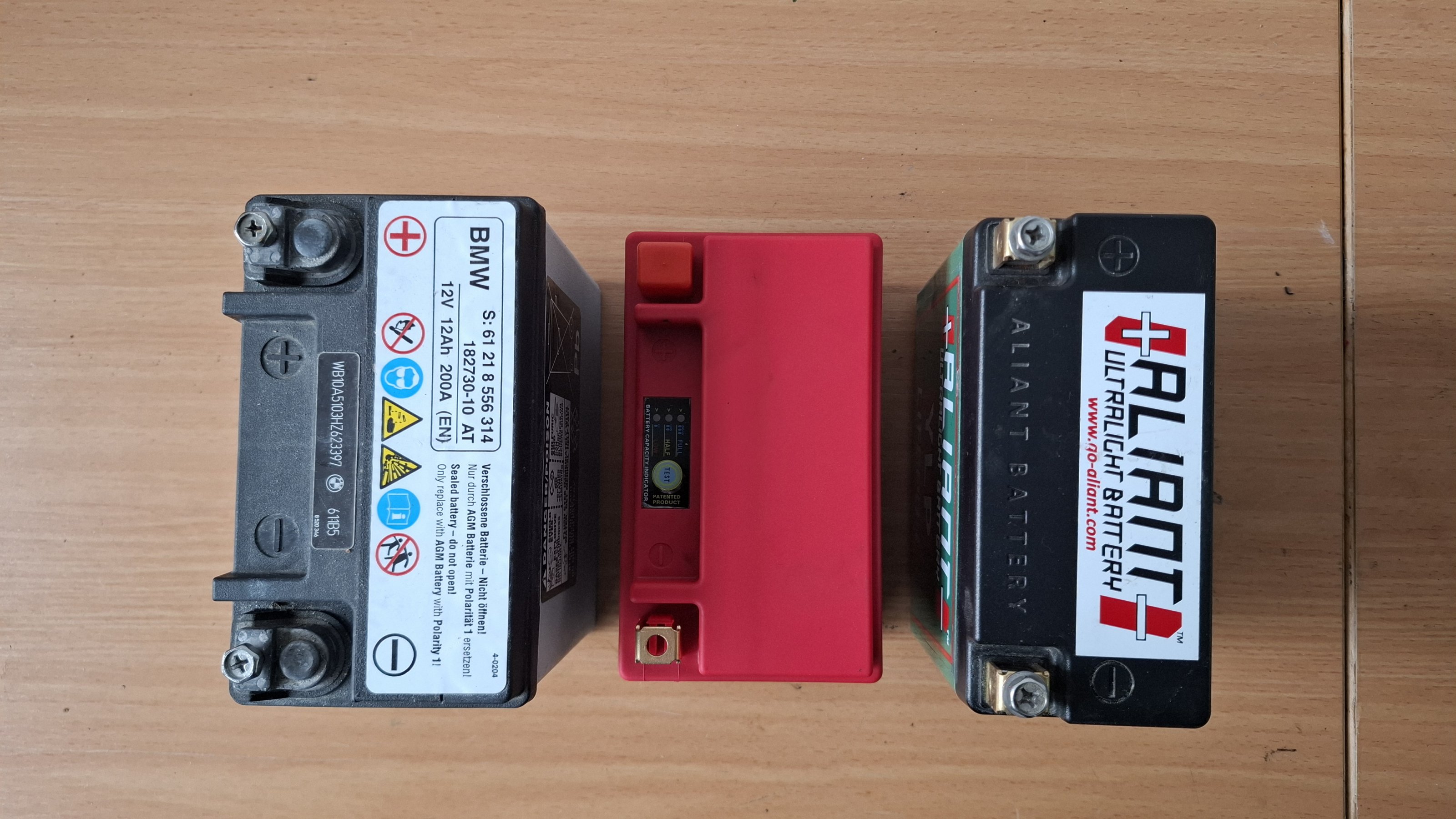

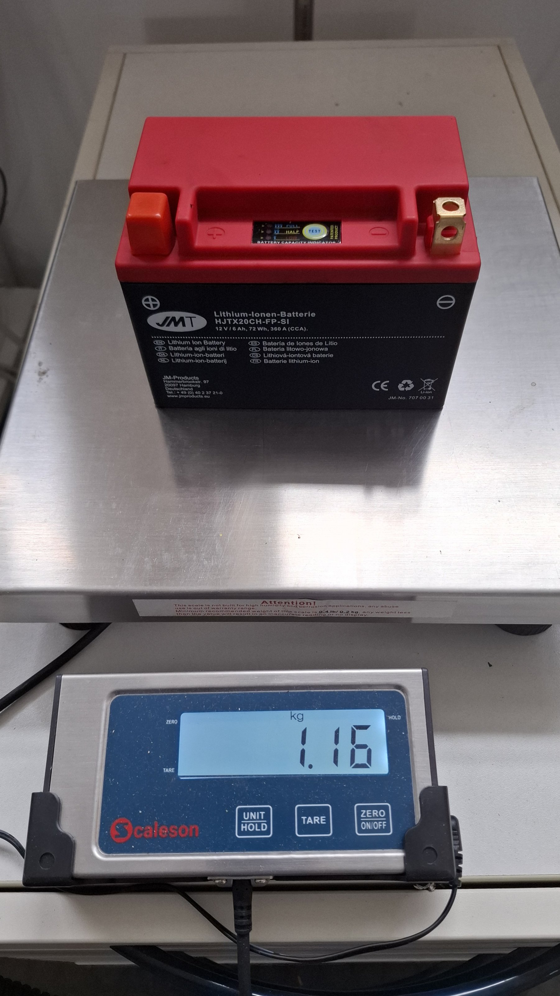

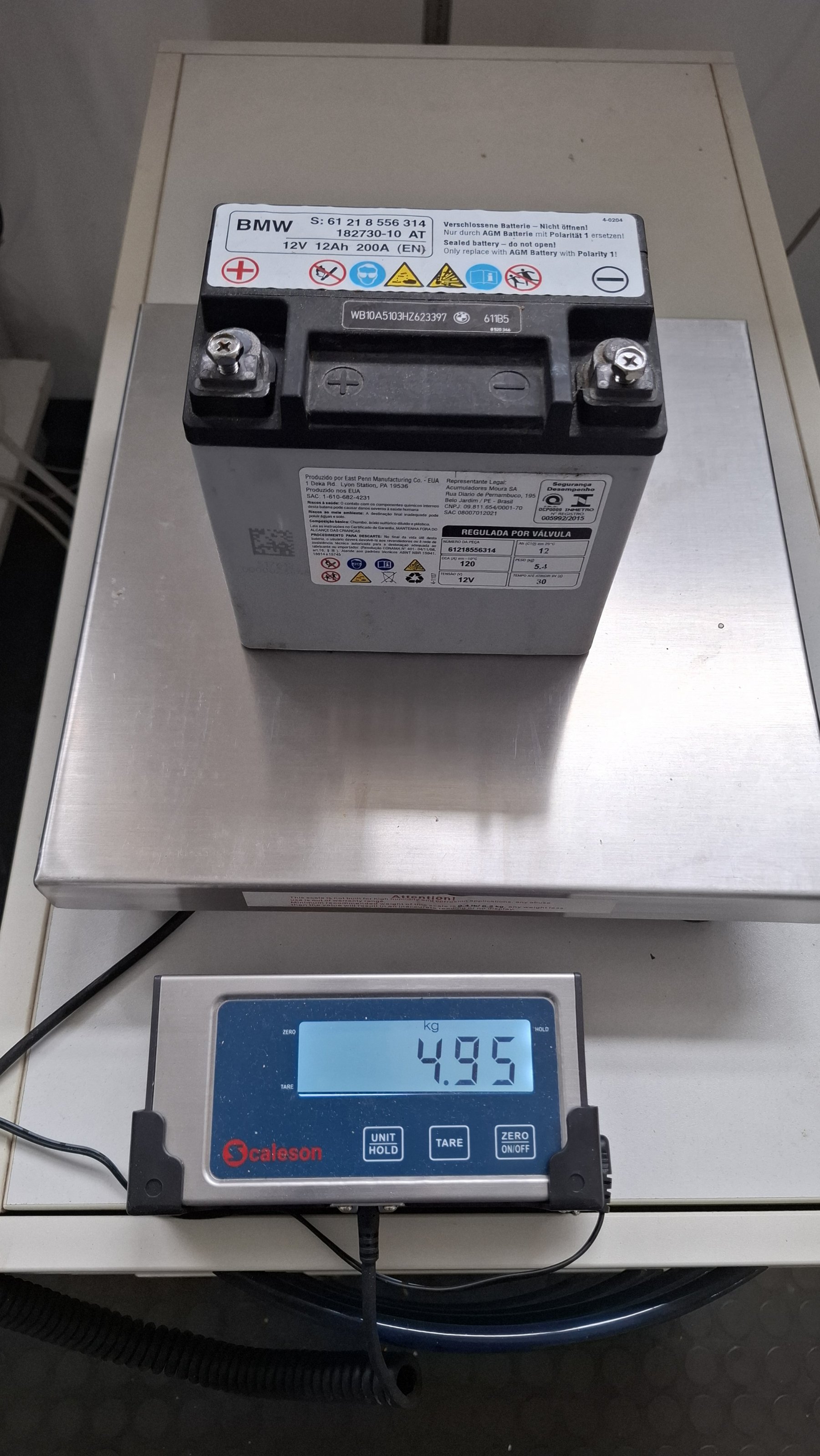

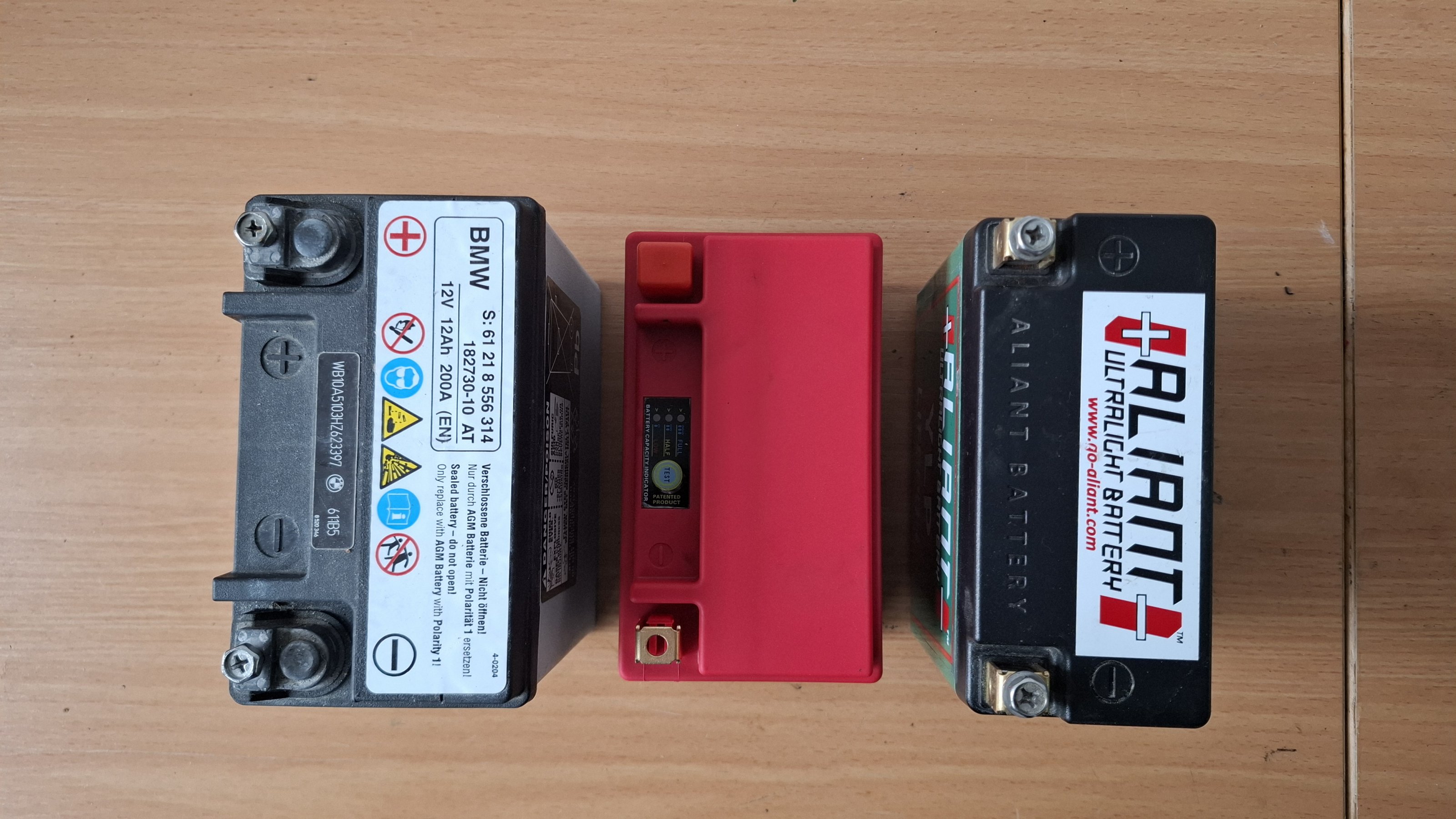

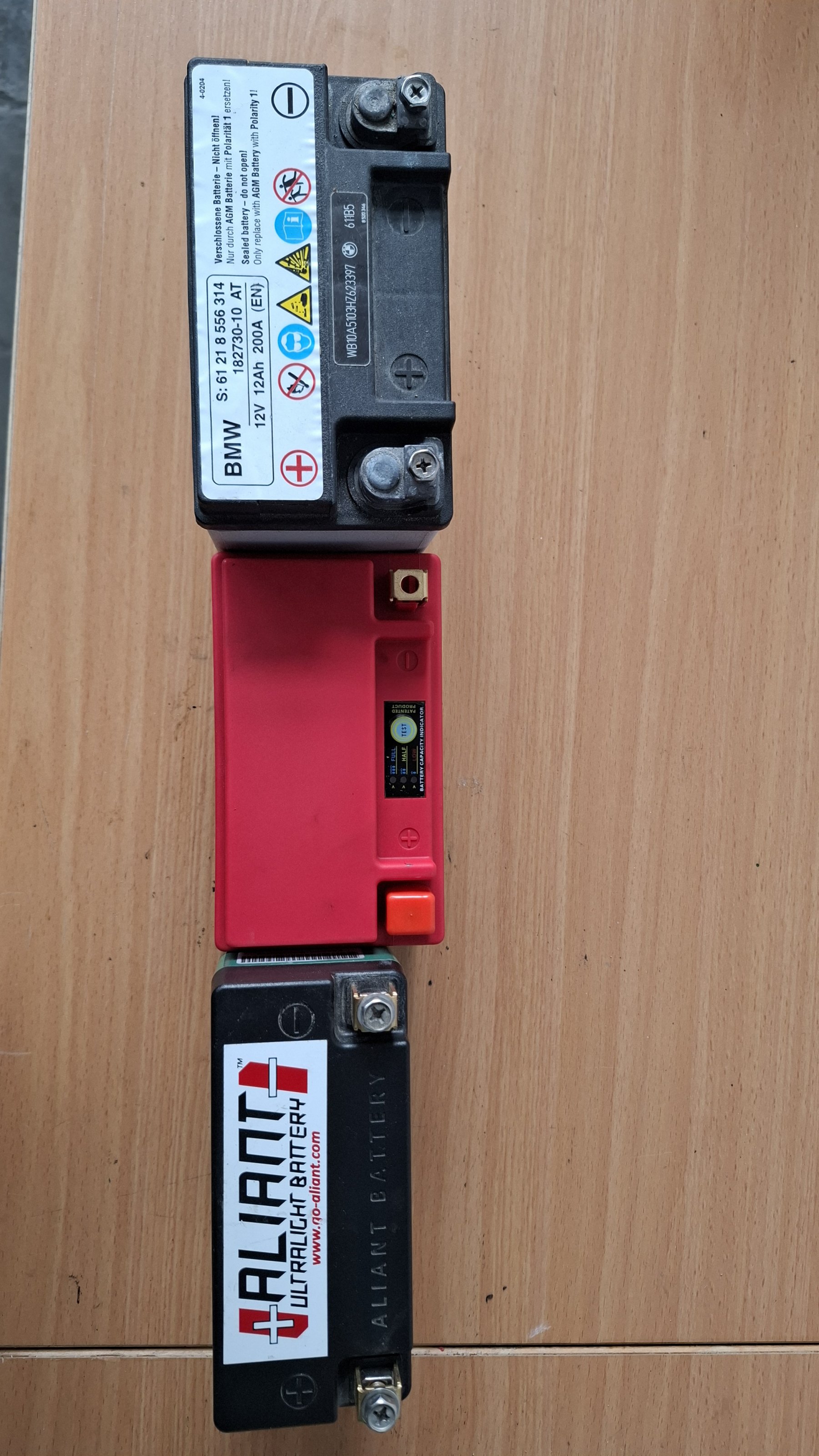

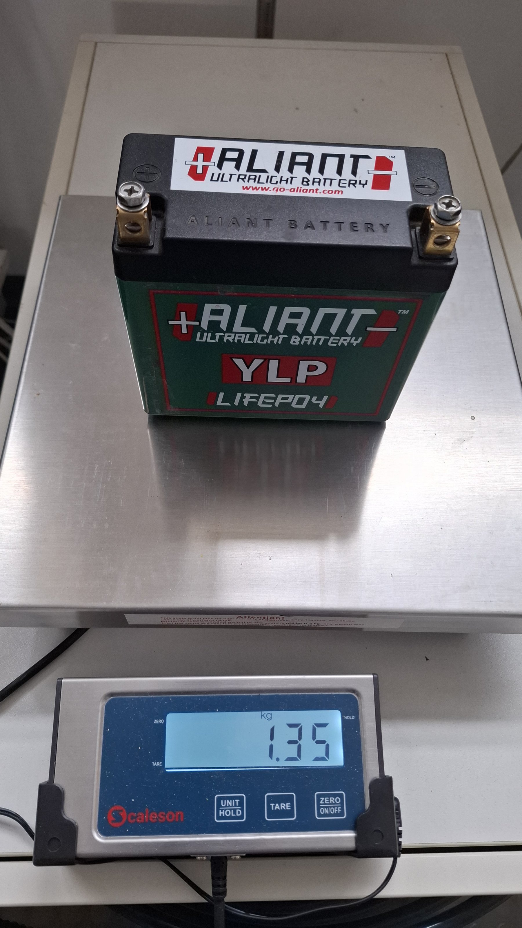

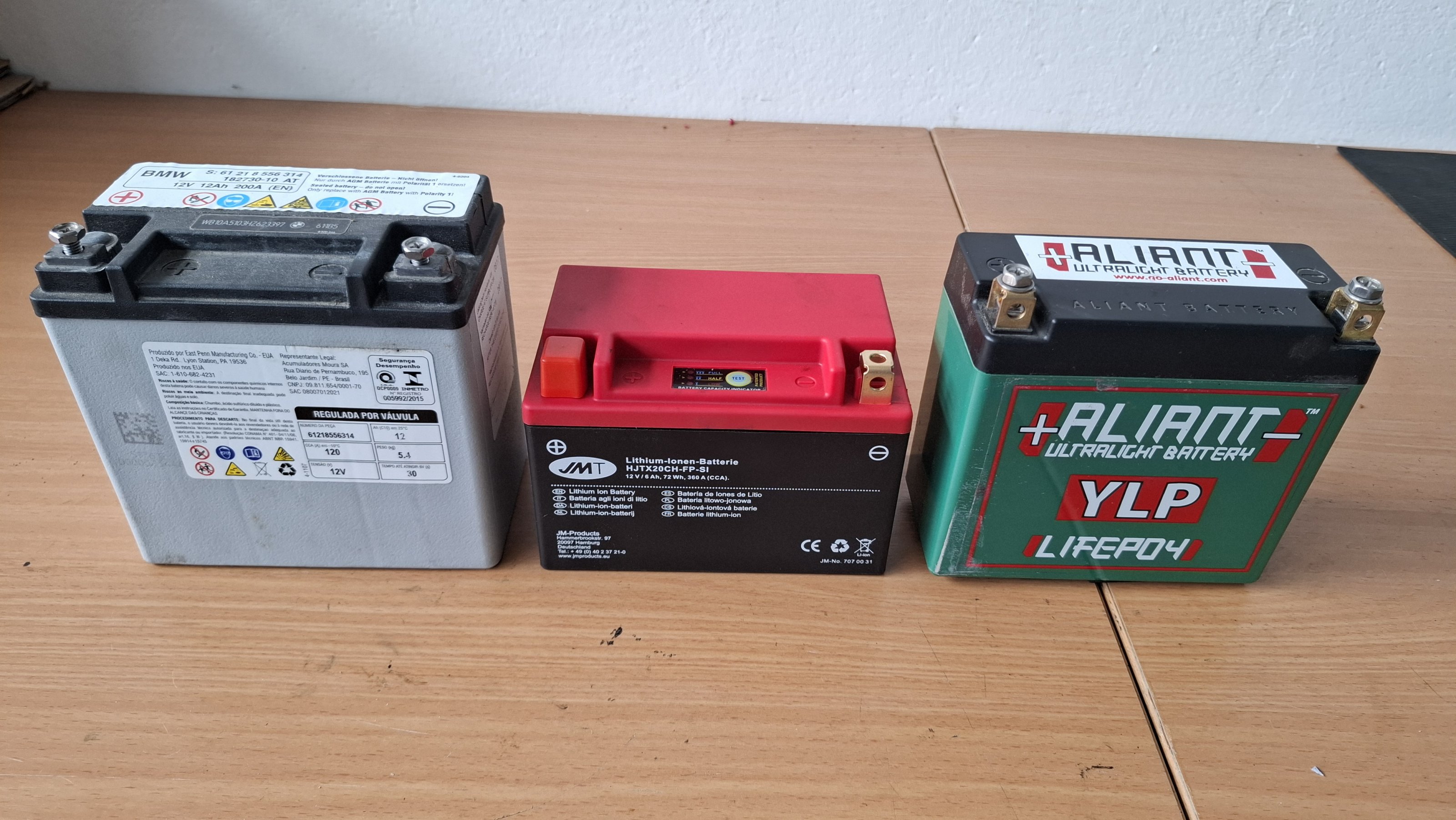

Servus Zusammen,
hatte jetzt mal die Möglichkeit die verschiedenen Typen zu wiegen und in der Größe zu vergleichen.
Zu den "realen" Leistungen bzw. Startströmen usw. kann ich leider nichts beisteuern, da Elektro-Noob!
BMW AGM Batterie: 4,95 kg
Abmessungen: 151 x 87 x 147 mm
12 V/ 12Ah 200A
Aliant YLP 18 LifePo: 1,35 kg
Abmessungen: 148 x 67 x 140 mm
12 V, 18 Ah äquivalent zur Bleibatterie PB EQ HRB 8,2, 750 A
JMT HJTX20CH-FP-SI: 1,16 kg
Abmessungen: 150 x87 x 93 mm (kommt mit Distanzblöcken zum Höhenausgleich)
12 V, 6Ah, 720 Wh
