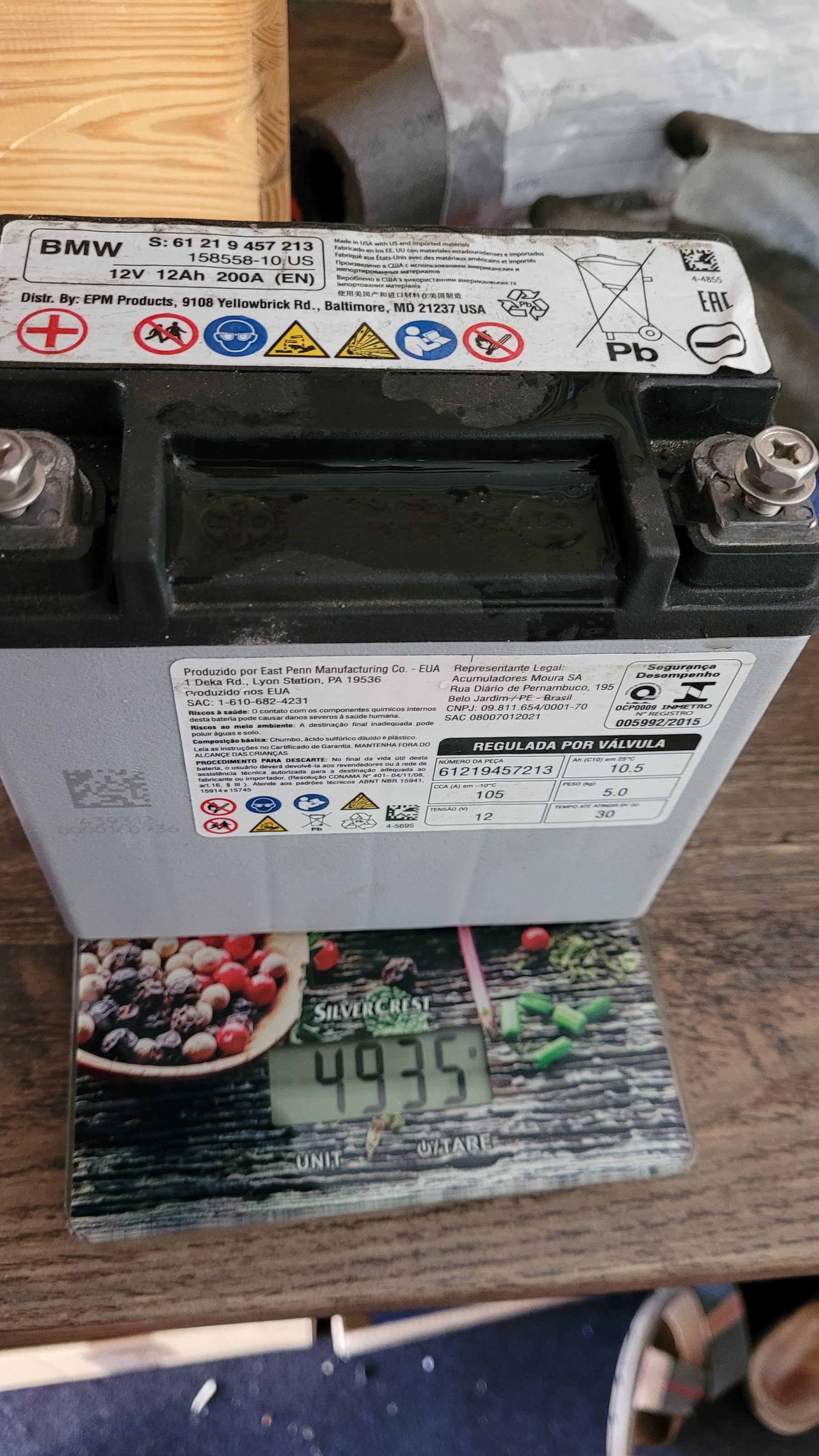

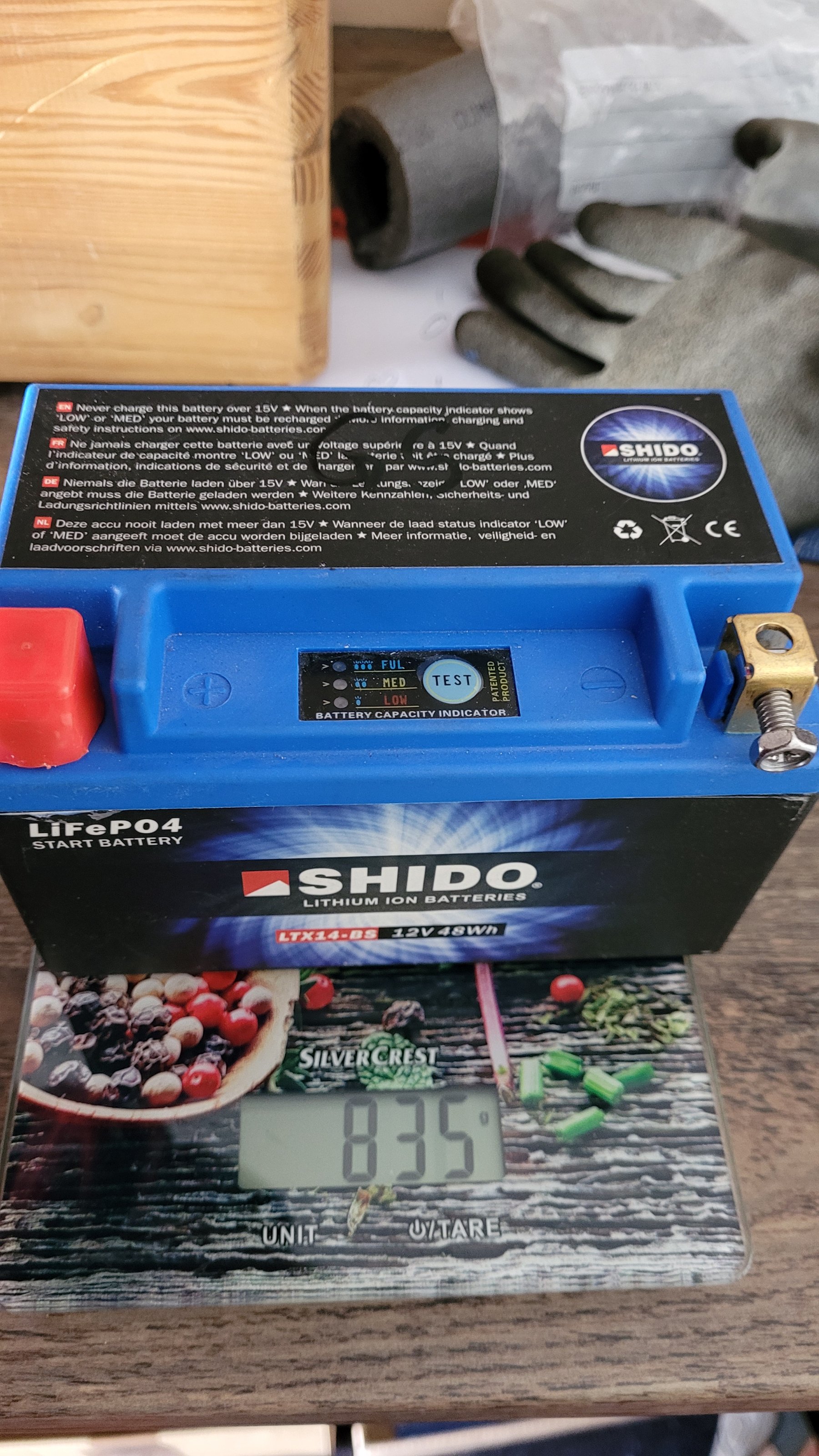

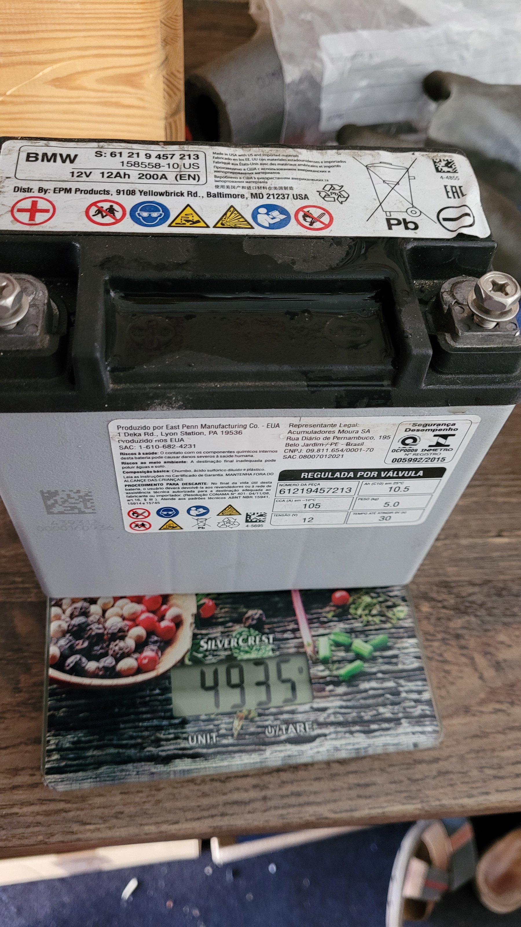

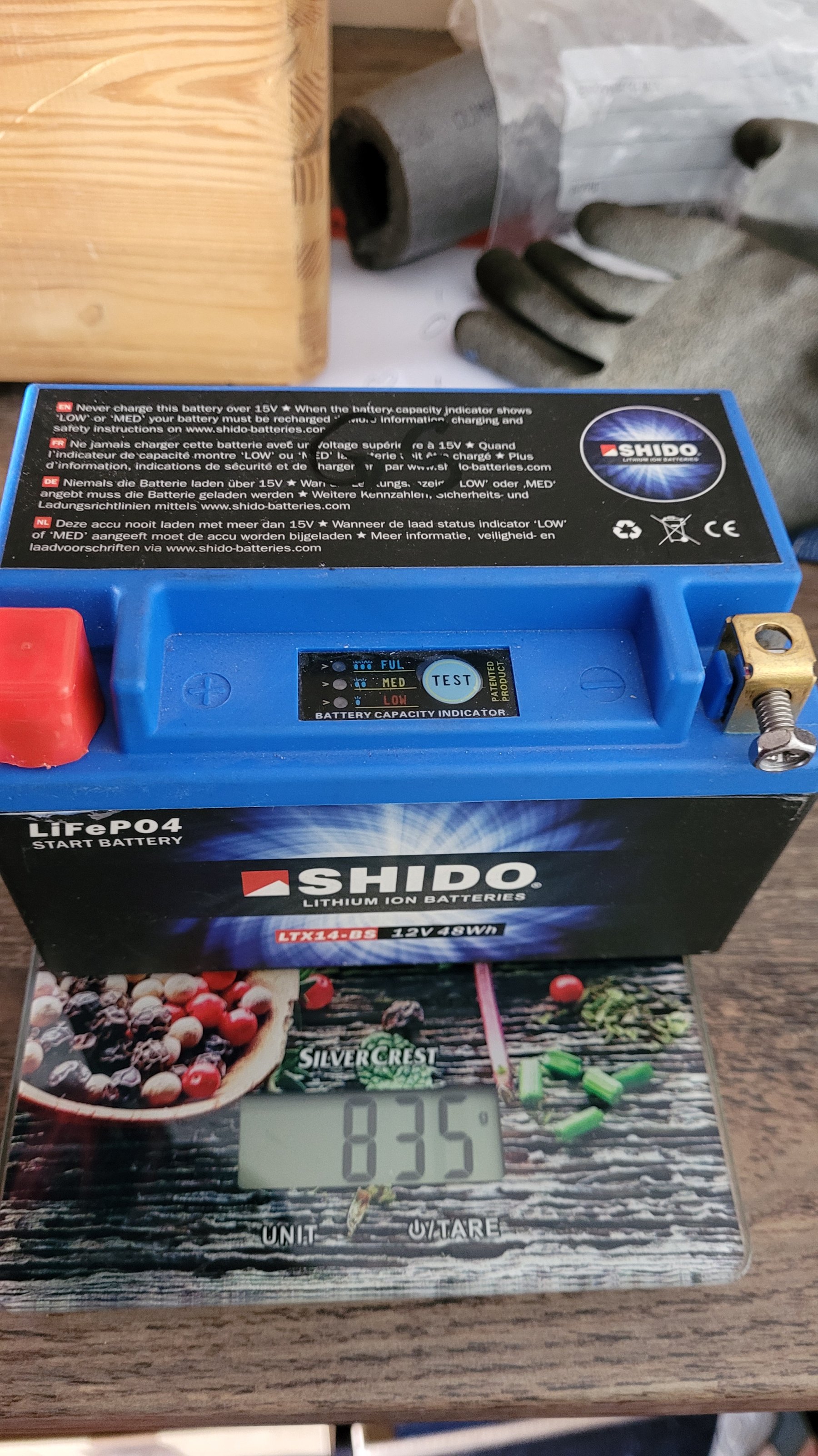

Ich habe zwischen 2018 und 2020 3 Shido 14LTX für je um die 70 Euro in Betrieb genommen. 2 für unsere Tracer, die erste in der Speedy, die fast ausschließlich auf der Renne läuft. Die Speedy stand von August 22 bis Juli 23 mit angeklemmter Batterie in der Garage und sprang, ohne Zwischenladung, problemlos an. Soviel zur Selbstentladung. Dir Tracerbatterien sind durch S1000XR, bzw R1250RS zu unseren R1250GS gewandert und machen auch dort, wie bisher immer, was sie sollen. Wir fahren 03/11, wohl auch einstellig, aber nicht bei Minustemperaturen.
Wenn ich jetzt für die GS was Neues kaufen müsste, würde ich eine Nummer größer wählen.
Just for a littlebit extrasafety. ;-)
Aber wie überall im Leben: Dem einen reichen 99% Sicherheit, der andere will 300%. Und diese verschiedenen Anforderungen haben unterschiedliche Preisschilder.
Und 4kg leichter sind 4kg leichter.
