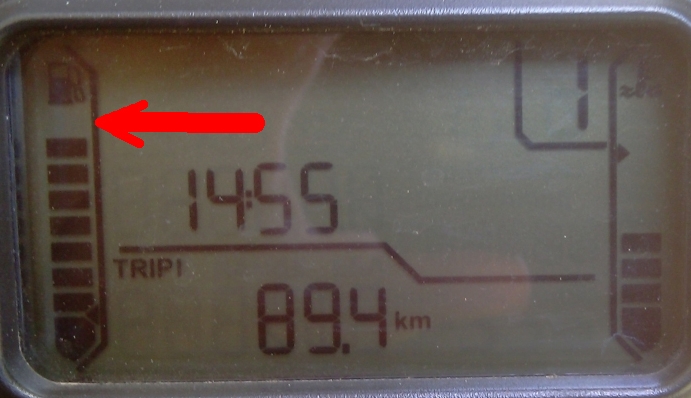

So,
jetzt war ich wegen meiner Tankanzeige bei 2 verschiedenen :), und hab 2 verschiedene Antworten mit nach Hause genommen :confused:
Wie muss es denn nun wirklich sein, hat die Displayanzeige an der mit Pfeil markierten Stelle bei vollem Tank wirklich eine Leerstelle - oder muss auch da noch ein Balken sein?

bei mir ist keine Leerstelle. Der oberste Balken verschwindet bei mir nach ca 100km.

Bei mir gibt's die vollen Balken aber nur, wenn ich wirklich randvoll tanke. Beim "Schnelltanken" mit automatischem Füllstop reichts meistens nicht für den obersten Balken. Das sind dann aber auch ca. 3-4 Liter weniger...

Bei mir ebenfalls nicht. Wenn der Tank voll ist, zeigt die Anzeige auch voll.

also auch wenn ich bis ans Limit Tanke habe ich alle Balken.

ich hab die leerstelle auch mit vollem tank - laut restanzeige 720 km reichweite ..

Hallo LD1200,
wenn du den Sprit für die laut Tacho 89,4 gefahrenen Km nachtankst, kommt evtl. auch der Balken.

Herzlichen Dank für die schnellen Antworten, die mir jetzt wirklich weiterhelfen.
@Dom: ja, ich meinte natürlich "echt voll", d.h. ich hab den Gummiring aus dem EInsfüllstutzen längst entfernt, und ich tanke auf dem Hauptständer bis Oberkante Unterlippe.
@friedr: nein, das geht nicht. Den obersten Balken hab ich bei mir noch nie gesehen.
@kampfwurst: Wenn bei dir die Balken einer nach dem anderen verschwinden, dann unterstell' ich mal, dass du einen Bordcomputer hast, und demzufolge einen Foliengeber.
Ich hab keinen Bordcomputer und daher einen Hebelgeber. Und bei dem können -laut BMW-FAQ- die ersten 40 % des Tankinhalts nicht erfasst werden, d.h. bei einer normalen GS von randvoll bis ca. 12 l, und dann fällt die Anzeige wohl schlagartig auf 4-5 Balken.
Wie auch immer, ich werd nochmal beim :) vorsprechen und auf die Wiederherstellung des fehlenden Balkens bestehen.
