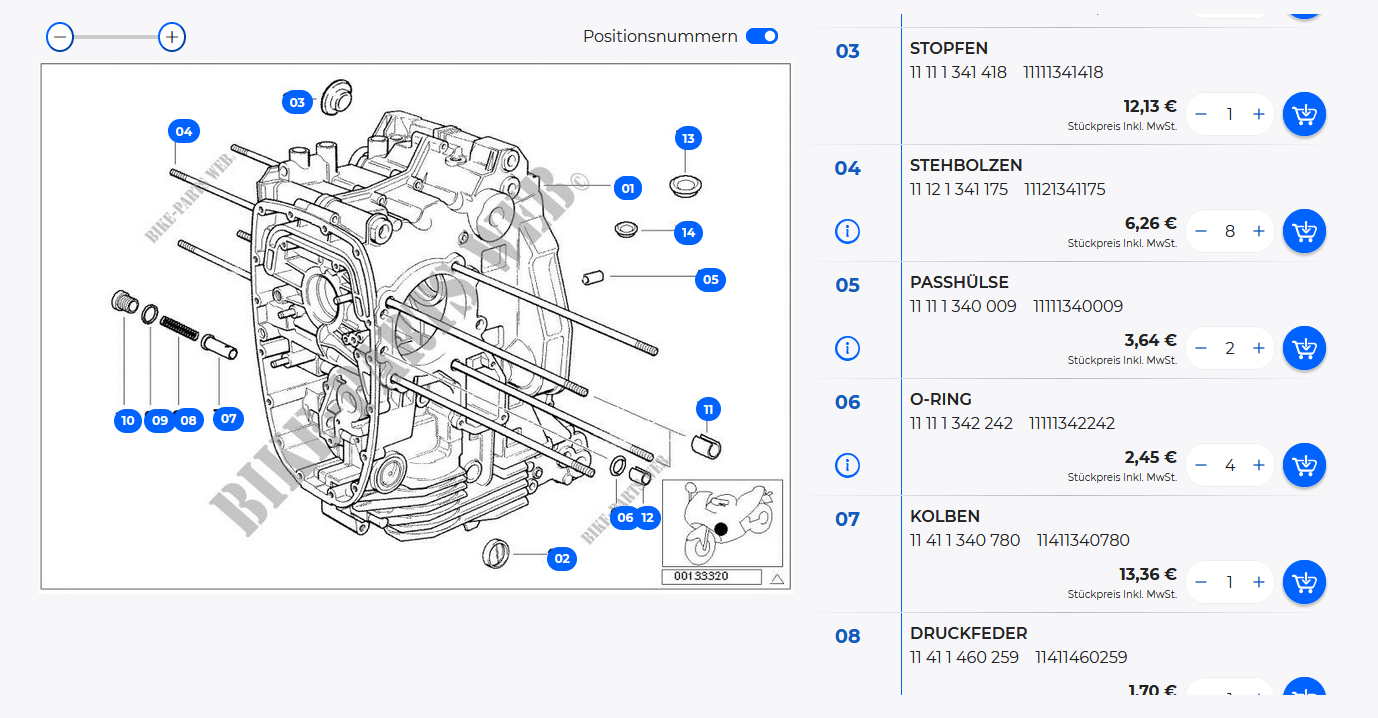

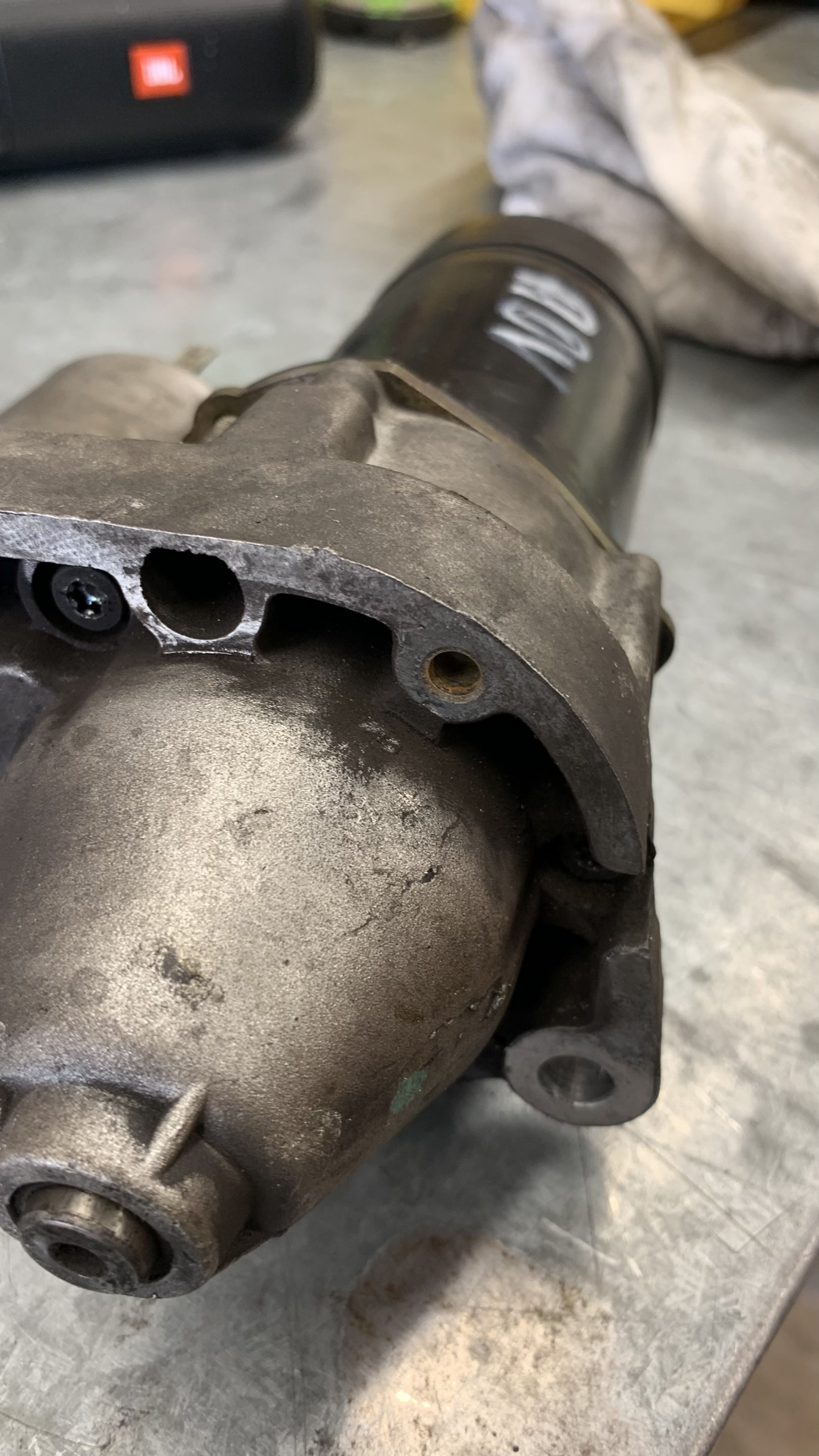

Bin mir nicht ganz sicher..aber müsste No. 5 sein.
Aber Du wirst es sehen wenn Du den Anlasser demontierst. Das Passstück positioniert den Anlasser in der richtigen Stellung ( allein die 2 Schrauben können das nicht). Ansonsten gibts aufm Zahnkranz deftigen Zahnausfall. Das würde eine kompl. Zerlegung bis und mit Kupplung nach sich ziehen.
Soviel ich weiss ist beim Ersatz-Anlasser keine Passhülse dabei. Also einfach schauen ob sie im Motorgehäuse steckt oder im alten Anlasser.

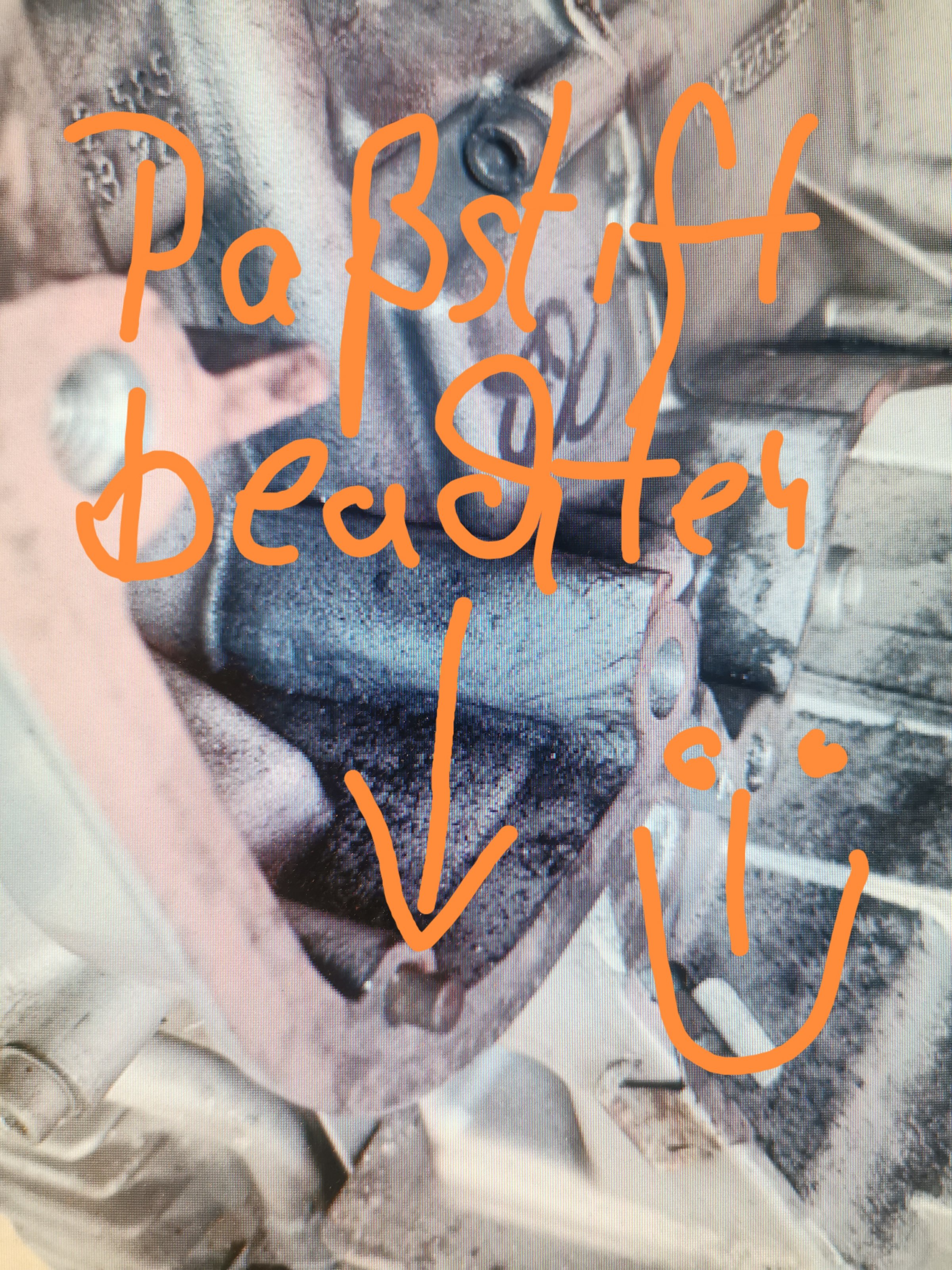

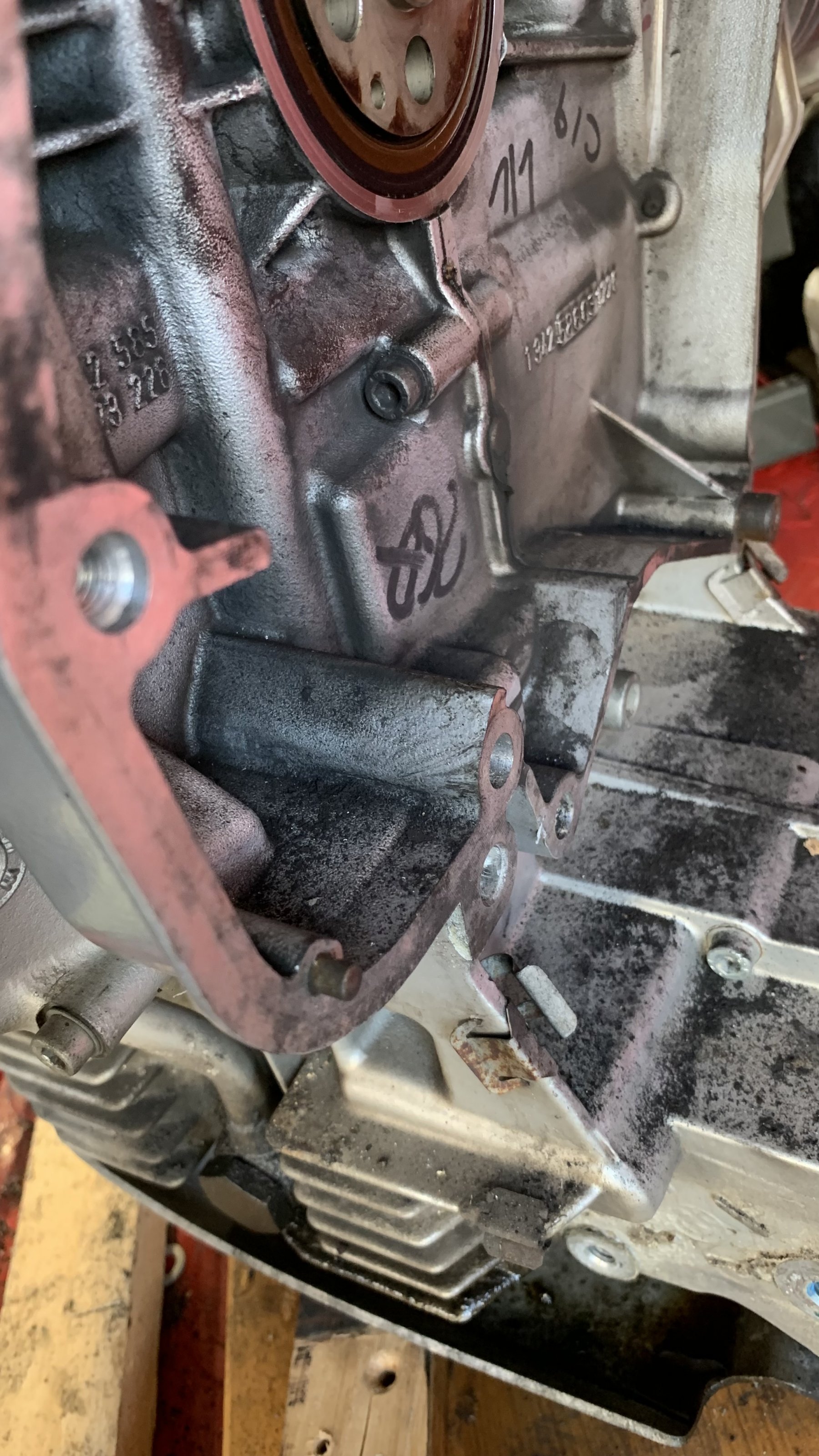

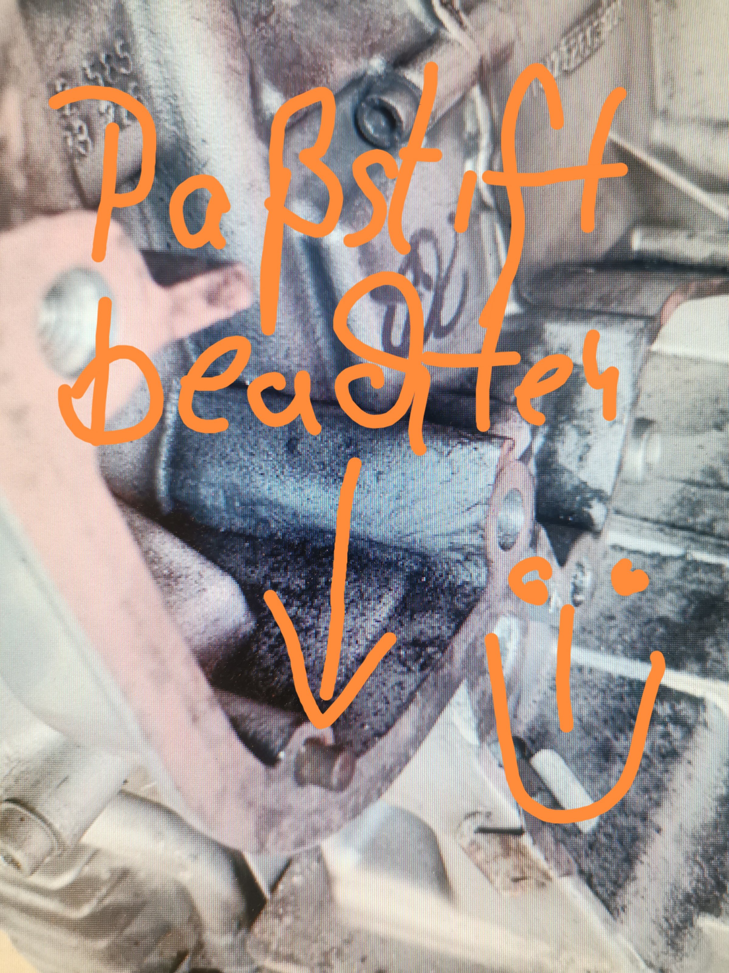

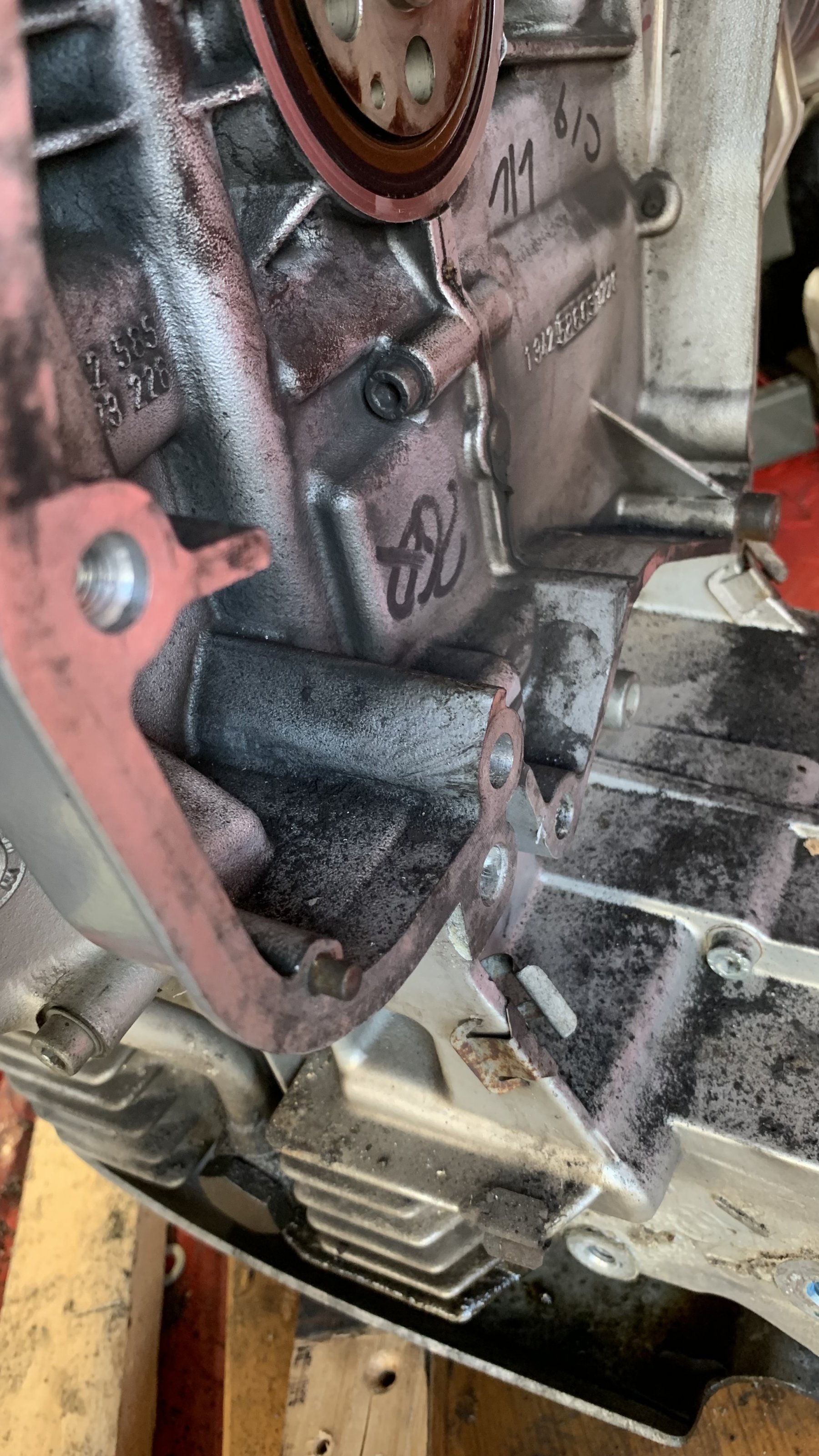

Guckmal!
Der Stift steckt in diesem Fall noch im Motor und kommt ins Loch des Anlassers:
Der Stift ist kein Drama, aber wichtig!
Beispiel: Du baust Deinen Anlasser raus und dort steckt der Stift drin. Du schickst Deinen an 7-Rock wegen Pfand. Der neue v. 7-Rock kommt ohne. Du merkst das nicht. Der Anlasser paßt prima...aber irgendwann ist dein Zahnkranz abgefressen...!
Oder er steckt im Anlasser und fällt unbemerkt auf den Boden.
Kurzum: Uffbassa!
