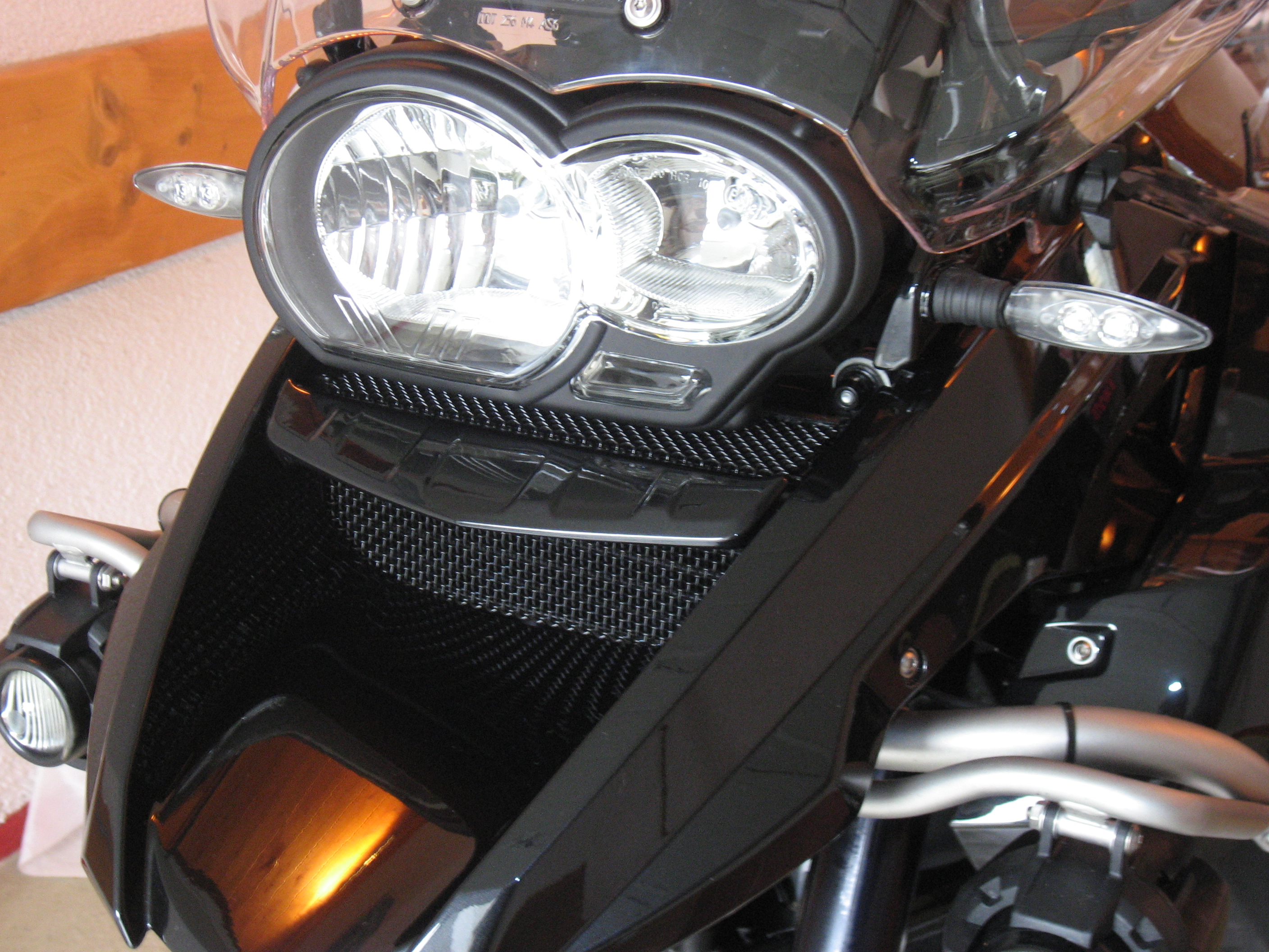

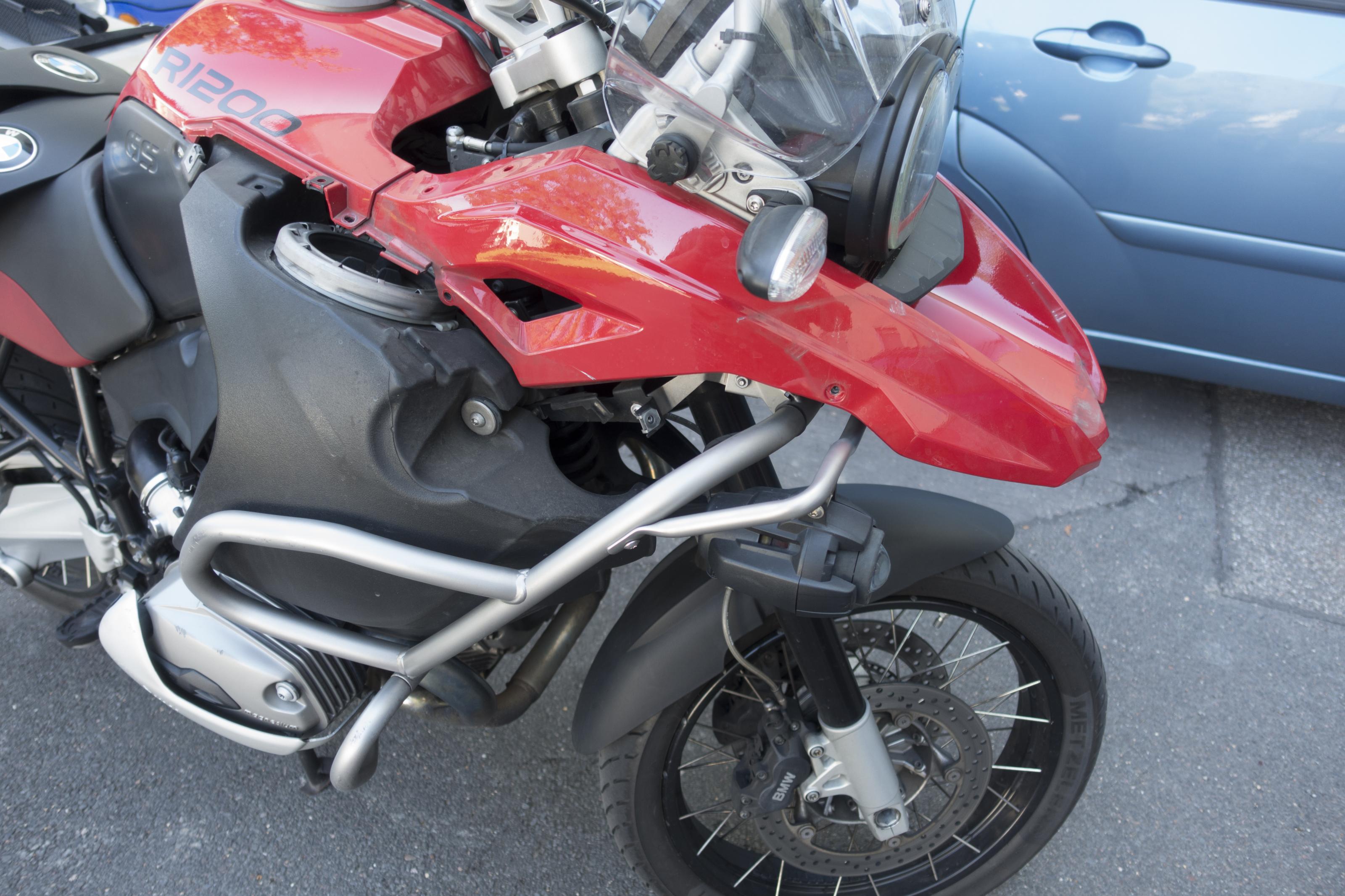

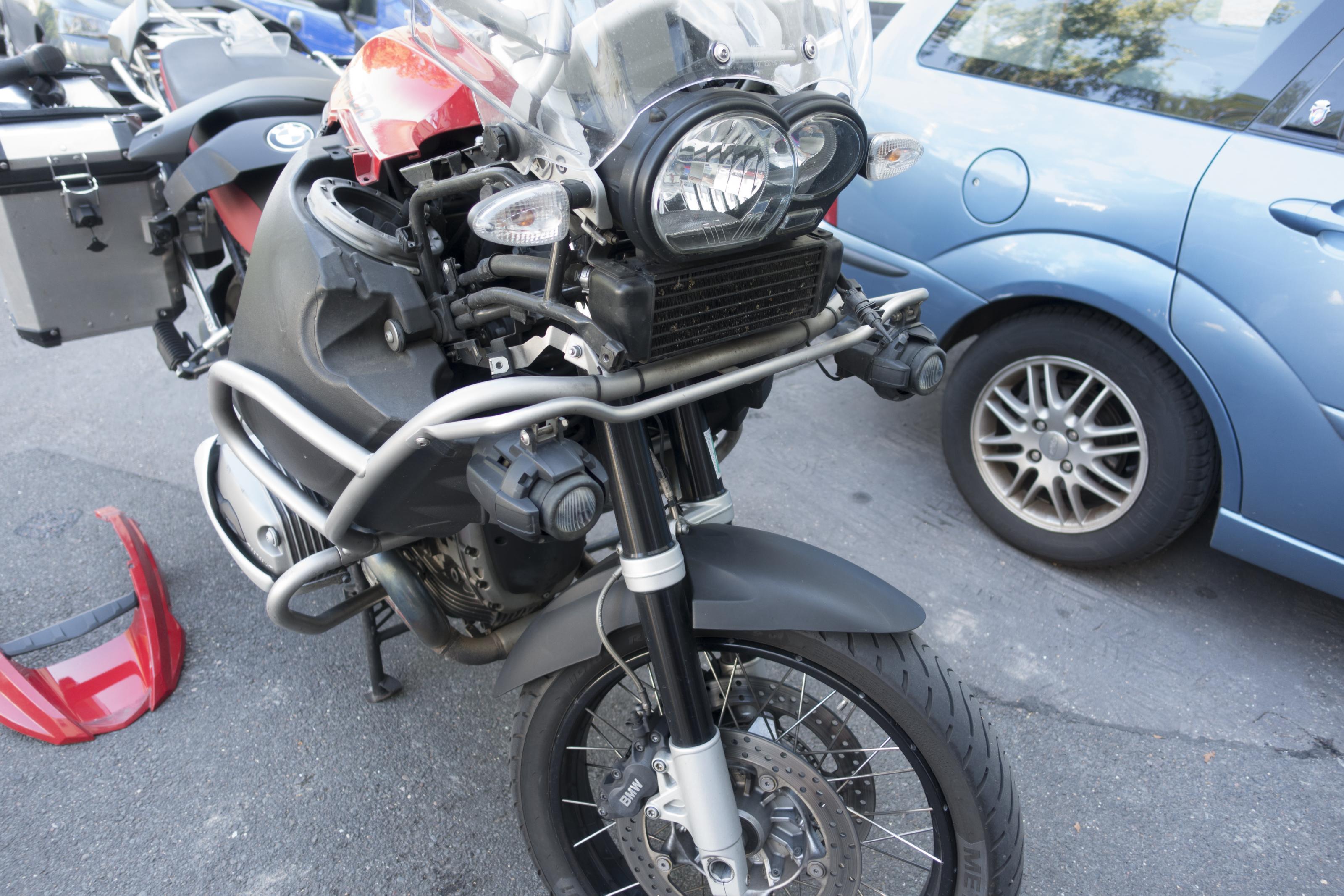

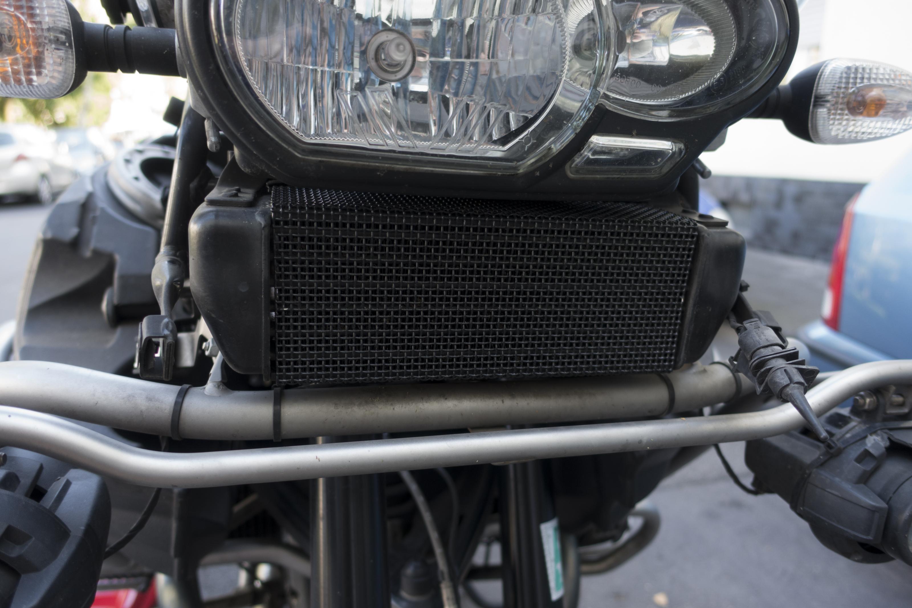

Nach langer Suche habe ich endlich einen optisch schönen Öhlkühlerschutz gefunden, danke an dieser Stelle an Frank hier aus dem Forum (Alle wollen alles-ich muss). Montage = Kinderleicht, Preis = 39,50€ voll in Ordnung, Lieferung fix und unkompliziert :p Schnabel abbauen und einfach drüber stülpen, passt perfekt und wackelt nicht.

du musst es anders sagen, durch den zusätzlichen schutz wird die wärme besser abgeleitet und gerade dadurch ein überhitzung vermieden:cool::p

Was ist mit die vielen Glas von der Lampen... ungeschützt...muss das so ?

Habe den gleichen Schutz montiert ! Keinerlei Überhitzungsprobleme!
Weder auf Autobahnen, noch bei "Wilder Hatz " im Pass-Kurven-Paradies der Dolomiten!
Da Dreck, wie Fliegen und sonst etwas vom Gitter abfallen und somit die Lamellen nicht verstopfen können !! !;-)

Außerdem wird ein Teil der Wärme auch durch Abstrahlung abgegeben. Und da ist ein Schutzgitter auch nicht gerade hilfreich (und wenn ich mir auf dem ersten Bild noch die großen Ventildeckelschutzbleche anschaue).
OK, muss jeder selber wissen was er so macht, scheinbar ist der alte luftgekühlte Boxer ja mit ausreichend Reserven konstruiert, sodass es wohl kaum Probleme damit gibt.

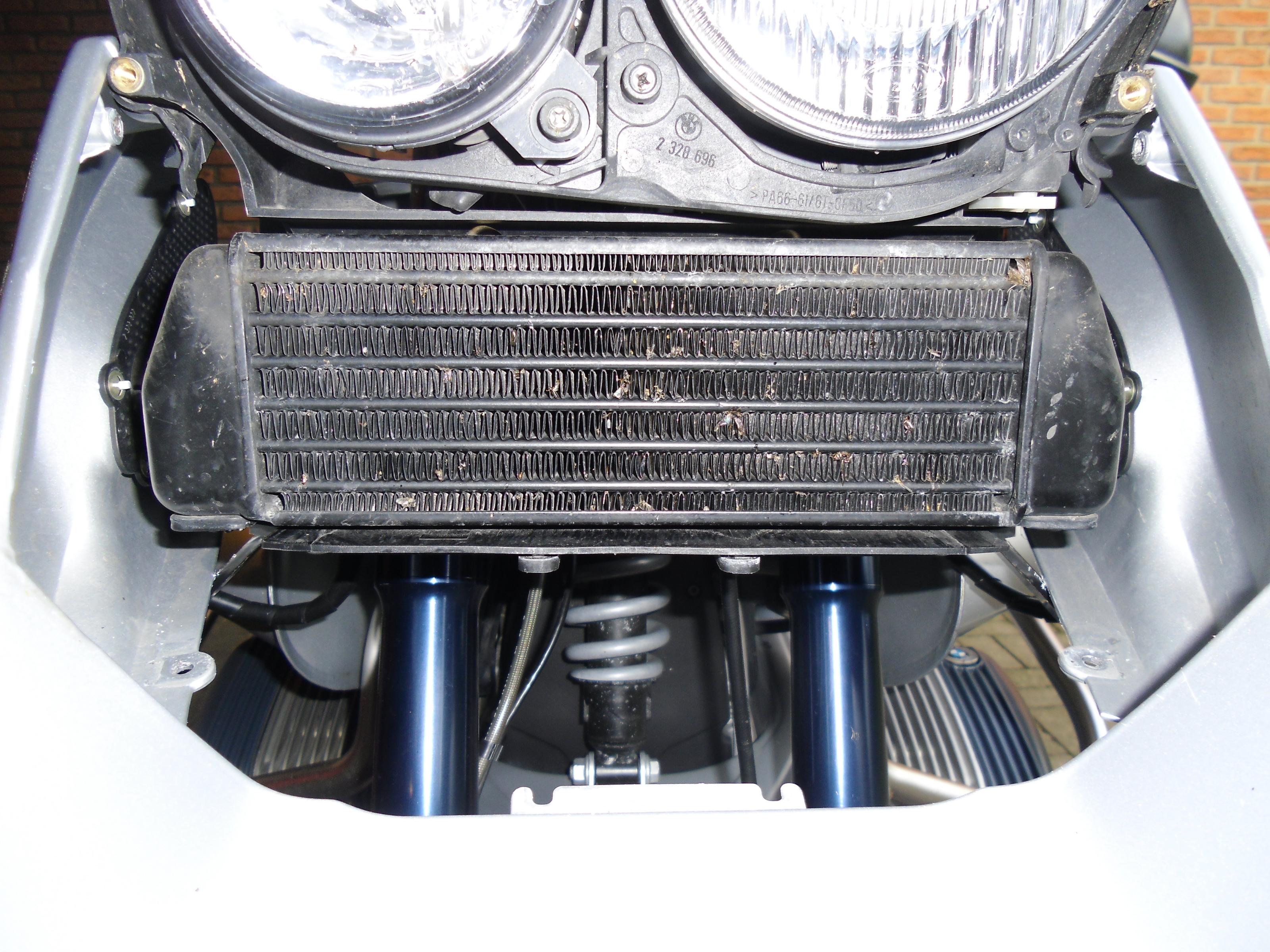

Optisch ist er unauffällig , dezent und verbirgt gut die alte blätternde Farbe des Kühlkörpers.

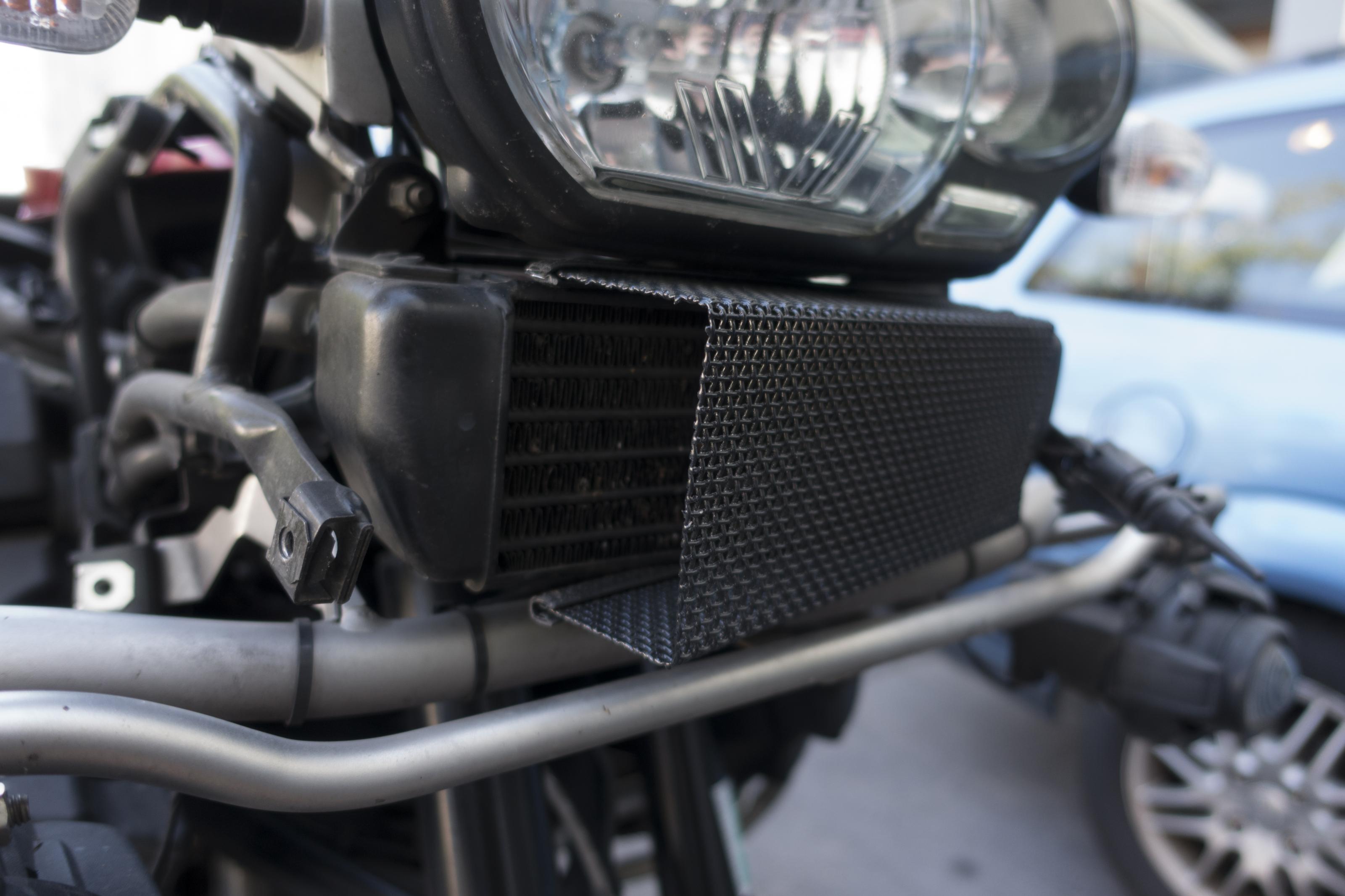

Technisch gesehen schreddert er alles was ihn entgegenkommt. Da er aus Edelstahl ist rostet nigs . Der Kunststoffüberzug ist extrem widerstandsfähig und platzt nie. Alle Viecher die im Kühler ankommen sind zerkleinert. Kein popeln , keine umgeputzten Lamellen die auf Dauer den Durchfluss mindern .
Einfaches reinigen der Oberfläche mit Pinsel oder Wasserstrahl. Kein Kontakt mit dem weichen Kühlkörper . Das Netz vor dem Kühler vermindert den Luftdurchsatz weniger wie der Schmutz oder gar umgebogener Lamellen es dauerhaft tun würden..
Letztendlich wird er also nicht hemmend sondern förderlich für die Kühlung sein.
