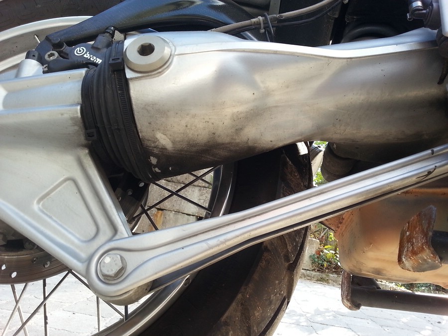

ich bin ja grad auf der Suche nach einer 1150 GS und habe mir heute eine angesehen.
Sie stand soweit gut da, allerdings sind mir diese Ölablagerungen hinten am Kardanantrieb aufgefallen:
Könnt ihr mir sagen, ob das normal ist, oder ob das auf eine ernstere Undichtigkeit schließen lässt, die man demnächst angehen müsste?
Vielen Dank schonmal für eure Hilfe!!

das ist so schwer zu sagen.
löse mal den faltenbalg, wenn es da dann raustropft, solltest du dich um reparatur kümmern.
wenn da nur ein minimaler film drin ist, dann mach es wieder zu.

solange da keine Tropfen dranhängen mag es für einen Schrauber nicht so wild zu sein .... wenn man nicht schrauben kann sollte man, wie Larsi schon schrub, mal die Manschette lösen und schauen ob es feuchtelt.

Danke schonmal für eure Antworten. Ich habe das Motorrad leider nicht hier, sondern nur heute angesehen. Jetzt wollte ich wissen, ob sich hinter diesen Ölablagerungen eine größere Reperatur verstecken kann oder ob man das dann normalerweise auch selbst beheben kann. Schrauben tu ich schon gern, nur mit der BMW und speziell mit Kardan habe ich jetzt keine Erfahrung bisher, daher meine Nachfrage.
Um also genaueres zu wissen müsste man die Manschette lösen? Was könnte dann schlimmstenfalls auf mich zukommen?

Wenn's von vorne kommt, dann ist's der WeDi am Getriebeausgang. Kommt's von hinten (darf man das hier schreiben :D) ist's der WeDi am HAG.

Ist es wirklich Öl oder nur Bremsstaub und Dreck? Das würde ich zuerst mal prüfen.... Gruß

Da der Rest fast sauber ist würde ich sagen, das hat sich in ganz kurzer Zeit angesammelt.
Ich verstehe auch den Verkäufer nicht, dass er das nicht bei der Besichtigung gereinigt hat
oder er wollte es dir zeigen.

Scheint ein fairer Verkäufer zu sein, sonst hätte er es sauber gewischt.
Es ist zumindest nicht "triefnass". Dennoch schadet ein Blick hinter die Manschette nicht. Wenn's da beidseitig trocken ist, ist doch alles bestens.

Also ich gehe schon davon aus, dass es sich um Öl handelt, habe mit dem Finger drüber gewischt, ging ganz gut ab und auf dem Finger blieb die typische Ölschmiere.
Da wird dann wohl nichts bleiben, als es sich nochmal anzuschauen und dafür die Manschette zu entfernen. Der Kabelbinder muss runter und dann einfach die Manschette zurückziehen ja? Und optimalerweise sollte es dort dann zumindest ziemlich trocken sein oder?

Manschette weg und innen nachsehen. Bei leichtem Ölnebel muss man nichts weiter tun, erst wenn sich richtige Tropfen bilden.
100% dichte Wedis an dieser Stelle sind eher selten, deswegen ist es im Regelfall als normal und unproblematisch anzusehen.
Je nachdem wie penibel ein Besitzer diese Stelle reinigt (für die meisten eine niedere Arbeit, da müsste man sich ja bei bücken) sieht es gut aus, oder so wie bei dir auf dem Foto, also ziemlich dreckig.
Soweit ich es erkennen kann: ehrlicher, absolut normaler und funktionstüchtiger Zustand. Geringe Wahrscheinlichkeit auf baldigen Schaden. Kein Grund das Motorrad deswegen nicht zu kaufen.

Kommt das Öl von vorn, könnte es so um die 1000 Euro kosten.
Öl von hinten, 200-300 Euro.

Und dazu gleich noch eine Frage: An der Manschette sind doch 2 Kabelbinder. Welchen muss ich lösen, schon den, wo der Durchmesser größer ist oder? Also den Richtung Motor? Kann man das dann problemlos runterschieben und dann am besten mit einem neuen Kabelbinder fixieren oder? Mir geht es hauptsächlich darum, ob das ganze ganz einfach geht, oder ob das zu einem rechten Gefrickel ausarten kann, was mir dann etwas unangenehm wäre, solange das Motorrad noch nicht meins ist.

jepp ... wenn du keine langen Kabelbinder hast, kannst du auch 2 oder 3 zum verlängern nehmen
