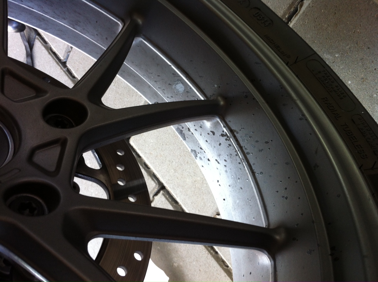

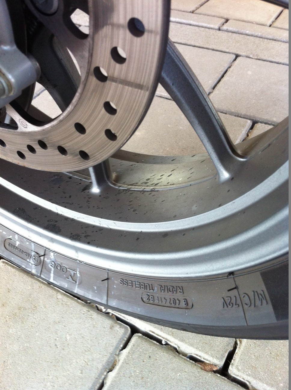

Was meint ihr dazu , woher kommt das Oel ?
Habe als erstes gleich an das Kardan gedacht, aber aller Super trocken !
Auch vom Motor und Getriebe alles okay.
P.S. Kann das sein das ich mir von der Straße irgendetwas eingefangen habe ?

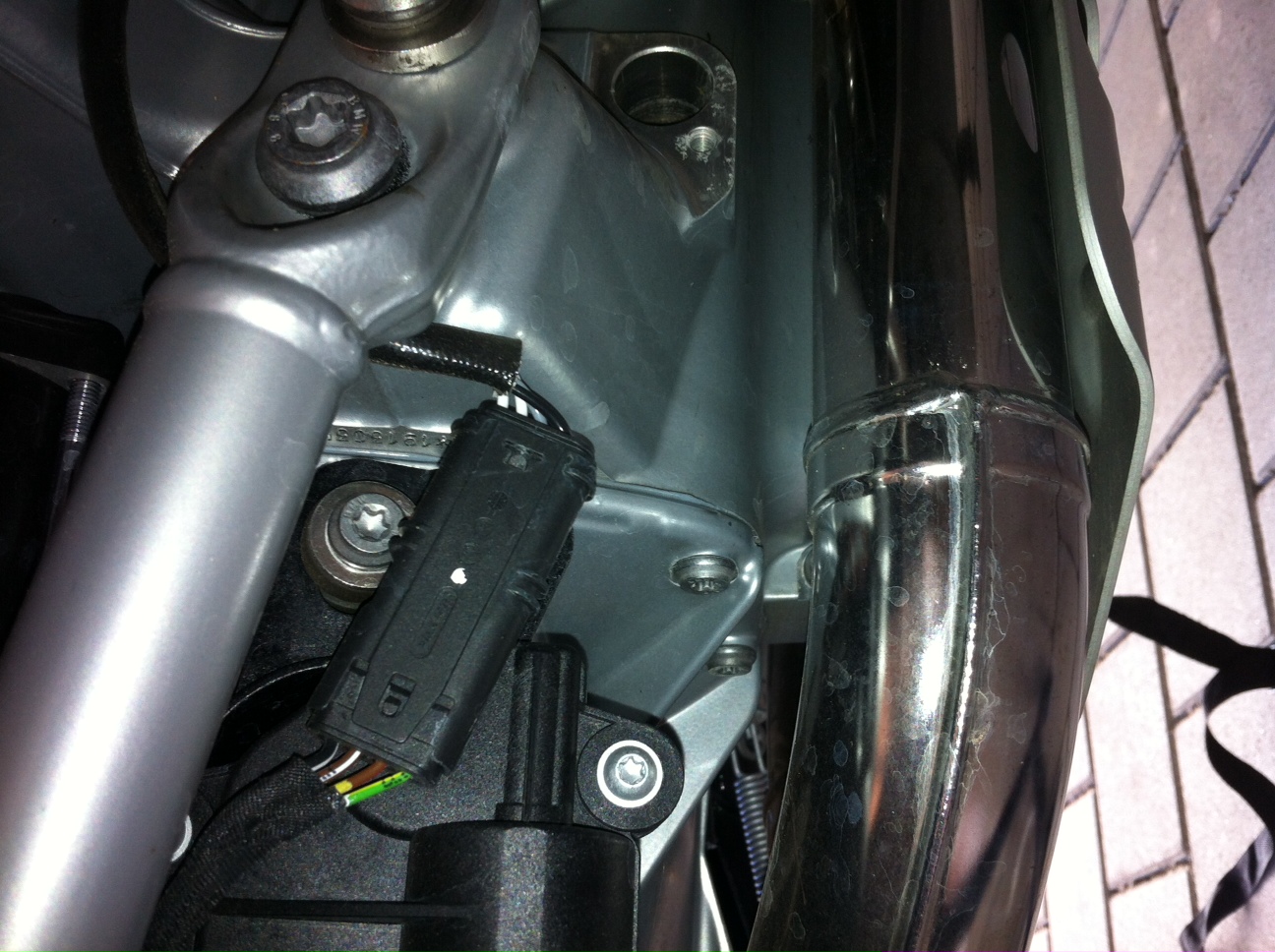

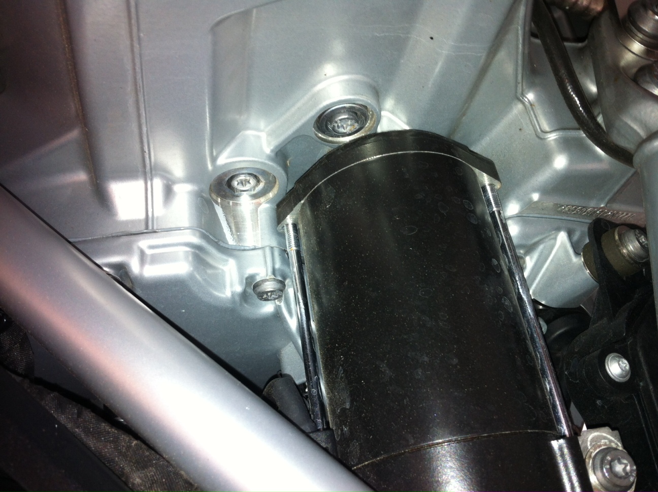

Schau mal zum Anlasser !

Auch am Anlasser und Motor alles okay !
Versteh ich nicht ...

Wird doch wohl keine Bremsflüssigkeit sein?

Auch keine Bremsflüssigkeit , alles Trocken !
Da wird doch der Hund in der Pfanne verrückt :rolleyes:

Hallo D.R.Boxer,
schau mal in den Bericht mit Rückruf Wellendichtring. Damit könnte es zusammen hängen.

Mir ist bei meiner K1100 mal der große Wellendichtring im Endantrieb geplatzt. Ergebnis: Wie auf den Fotos, nur schlimmer. Scheibe und Felge komplett in Öl gebadet. Allein die Austrittsstelle wirkte relativ sauber.

Danke dann muss ich gleich mal am Montag mit meinen Händler ein paar Worte wechseln !

zuviel Kettenspray? ;)

das ist Teer ....
Öl trocknet nicht zu ein festen Masse die Berge bildet

Sieht für mich auch nicht nach Öl aus...
