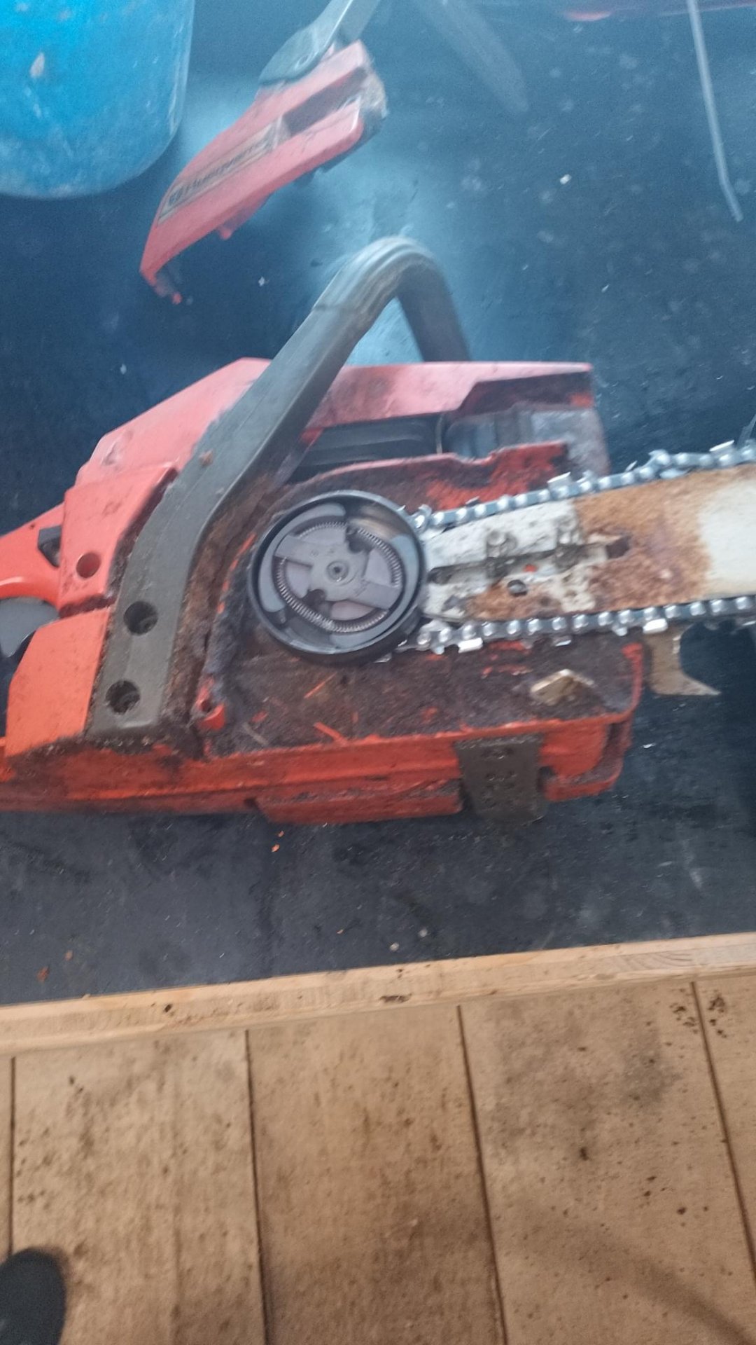

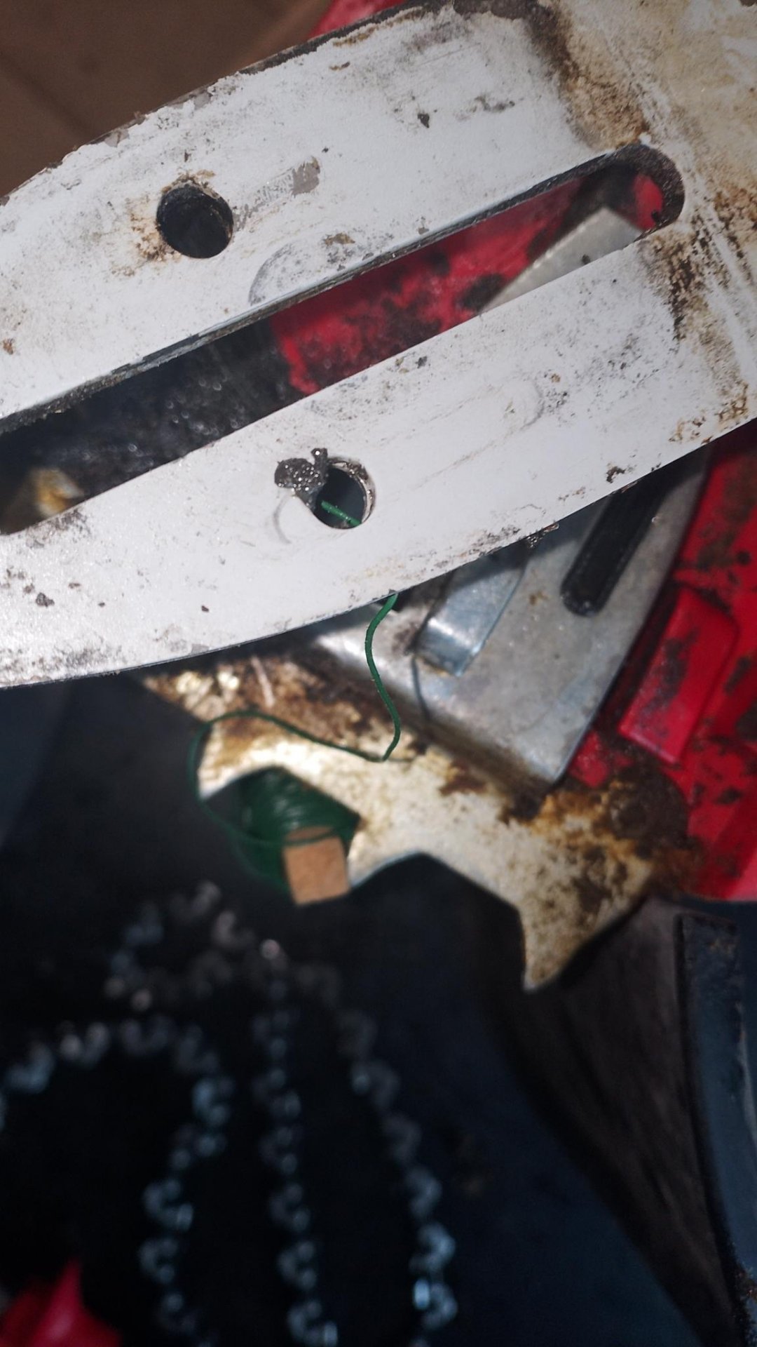

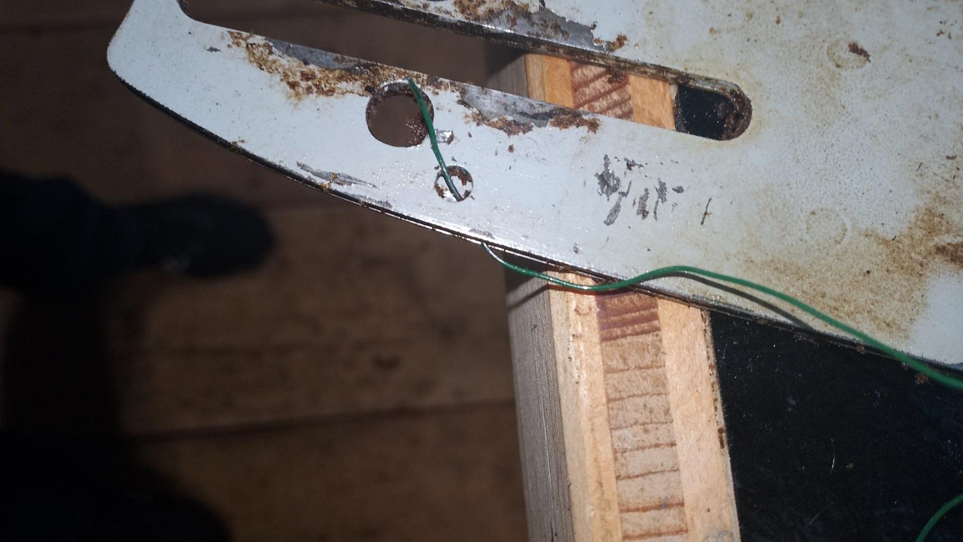

Haste sone Säge mal zerlegt egal ob 2T oder E.....? Was soll das verharzen ...die 5mm Kanal zum Schwert? Was eh immer zu geht durch Dreck sind die Bohrungen im Schwert selbst......das ist kaum zu verhindern.

Nö weil weil man das vor jeder Nutzung prüfen sollte genau so wie die Spannung...... wenn was verstopft dann die Kleinen Kanäle im Schwert.... Öl im Tank heißt nicht das es auch an der Kette an kommt.

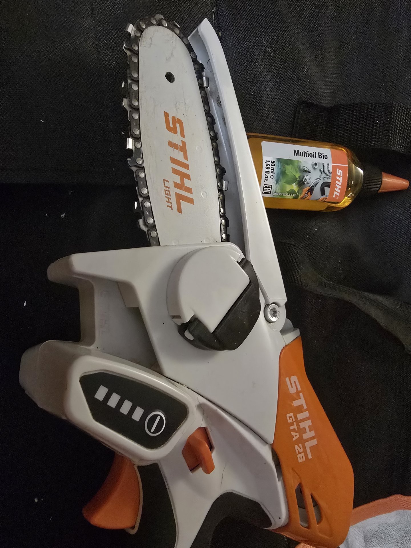

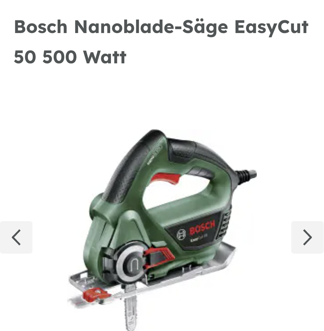

Sowas gibt's übrigens auch ungeschmiert oder extern geschmiert in Klein. Die Zwerge sind genial!

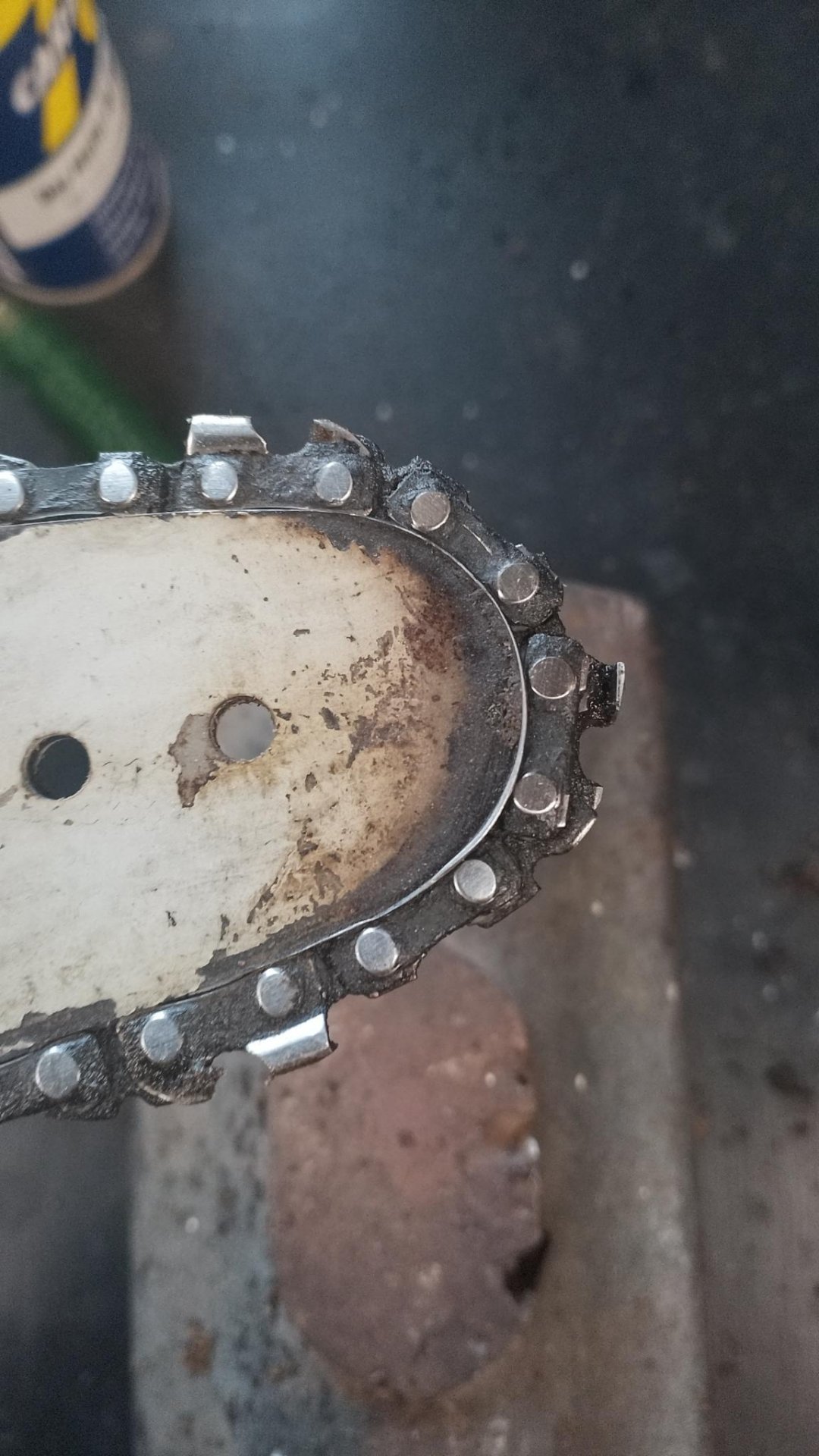

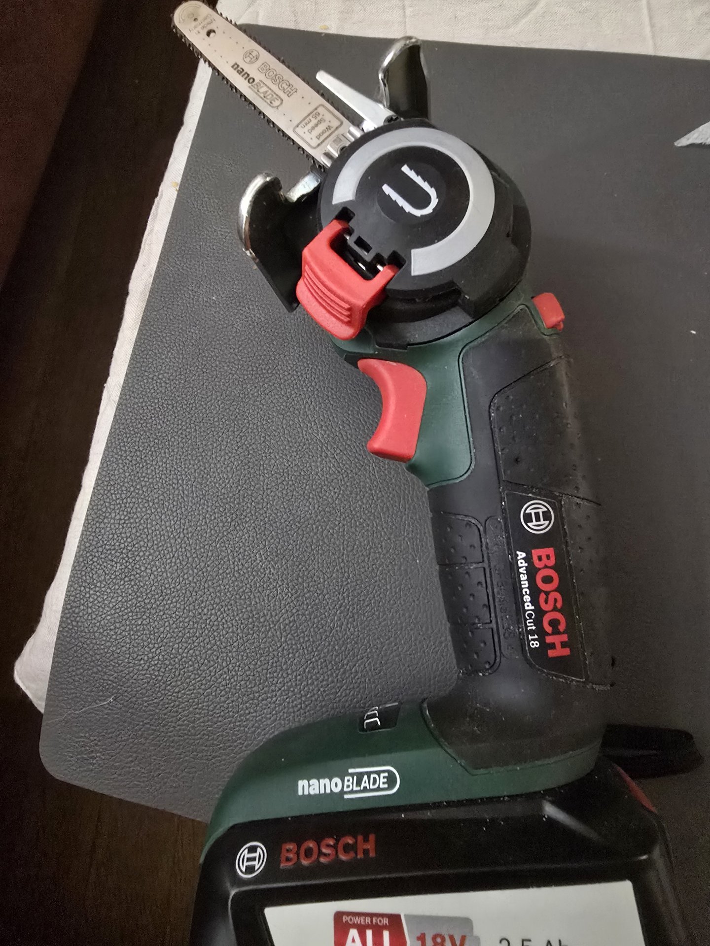

So was hab ich auch nur ein bisschen größer. Für den hausgebrauch passt und hat manchmal Vorteile gegeben der blauen Stichsäge ( z B " Eintauchen" ) aber für morgen für den "Urwald " nicht geeignet :D

kannste mal nachschauen"
Kette ist stumpf, Ausräumer zu hoch, der stumpfe Zahn kommt nicht mehr ans Holz zum Schneiden. Die macht keine Späne höchstens feines Mehl und wird ganz schnell heiß und glüht aus.
Das Teil ist sehr gefährlich, da die bestimmt ganz schön schlägt wenn sie irgendwo einhakt und das Holz nicht schneidet. Für den Amateur (selbst ein Hobbysäger weiß das und pflegt die besser) eine spontanauftretende Reaktion der Säge die sie/er nicht beherrschen kann.
