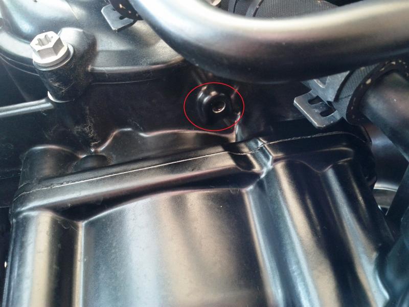

Hallo zusammen ! Habe gestern nach ner längeren Fahr Öl am Zylinderkopf festgestellt. Is nicht viel aber bedenklich nach 6000KM! Es ist 100% nicht die Ventildeckeldichung!
BIld Zeit Zylinder rechts unterhalb der Wasserpumpe! Da iat auch so ne Öffnung an der WAPU! BIn mir nicht sicher ob es da raus kommt!
Wer weiß Rat ausser zu BMW fahren! DAs mach ich morgen sowieso!
Anbei Bilder!
Südwestfahrer
hallo ,
ich kann mir das nur so vorstellen , dass zwischen Antrieb ( Motor )und Wasserpumpe ein Zischenraum ist . Wenn einer der Simmerringe defekt ist, Oel oder je nach dem welcher Simmerring defekt ist Wasser aus diesem Loch entweichen kann . Bin mir aber nicht sicher .:confused:
Gruss Michael
christricks
24.07.2009
5
Also Thema erledigt.
BMW Händler sagt: Öffnungsauslass für zu heißes Kühlwasser, also quasi Überlassventil geht auf, Wasser raus.
War echt erschrocken, da das Zeug recht schmierig war. Hab dann bei anderen Bikes auf seinem Hof gekuckt und einige davon hatten den gleichen Wasseraustritt.
BIn froh jetzt!

das scheint kein so seltenes phaenomen zu sein, ich habe in den letzten 3
wochen etwa 5 solche faelle gesehen/gelesen.

Für mich sieht das auch so aus, als wenn das Öl vom Ventildeckel auf die andere Seite gelaufen/gekrochen ist. Der Händler hatte nur keinen Bock vor der 20k Inspektion die Deckeldichtung zu erneuern. Das macht er dann wenn die Ventile eingestellt werden und kann dann die 120€ schön abrechnen ... :mad:
Also mal aif der linken Seite genauer nachsehen und anonsten hin zum Freundlichen und Ventildeckeldichtung tauschen lassen. Dabei kann man die ventile direkt mit einstellen ... und schon haste keine 120€ ausgegeben für Montage/Demontage Ventil-Deckel, sondern nur das reine Ventilspiel einstellen.

Mich hat jetzt auch erwischt, habe ebenfalls ein Ölaustritt an der unteren Bohrung des Wasserpumpendeckels. Sieht so aus wie auf den Bildern von christricks in seinem ersten Beitrag.
Muss man sich ernsthafte Sorgen machen oder kommt es tatsächlich aufgrund von zu hohem Druck im Kühlmittelkreislauf.
Oder sind tatsächlich die Simmeringe undicht?
Scheinbar gibt es auch eine neue Wasserpumpe mit Kunststoffzahnrädern die das Problem lösen soll.
Hat das gleiche Problem noch irgendwer, wird es schlimmer?

Ja die Ventildeckeldichtung war bei mir auch undicht und wurde 2010 getauscht und mit Dichtmittel abgedichtet. War damals noch in der Garantie und wurde mit dem abgerutschten Kühlmittelschlaucht getauscht. Auf der linken Seite am Ventildeckel schwitzt sie allerdings schon wieder und auch der Kühlmittelschlauch bewegt sich richtung abwärts obwohl der neue Schlauch damals draufgeklebt wurde. Meiner Meinung nach müsste der Schlauch einfach 5-10 mm länger sein. Das ist aber ein anderes Thema.
Ich meine aber den Ölverlust aus der Bohrung unterhalb der Wasserpumpe (siehe Foto).
Hat noch jemand an dieser Stelle Ölverlust? Wird der größer?
Eigentlich hätte ich jetzt auch die große 20.000 Inspektion. Ich würde diese allerdings noch etwas rauszögern, da ich bisher keinen kenne bei dem das Ventilspiel bei der 20-ger schon eingestellt werden musste und ich jetzt sowieso schon aus der Garantie raus bin.
Motor läuft eigentlich gut, Ventile sind nicht zu hören.
Wenn der Ölverlust an der Wasserpumpe immer größer wird, oder sehr gefährlich ist, überlege ich ob ich die 20.000 Inspektion doch machen sollte und gleich die Wasserpumpe mitmache. Hier gibt es scheinbar eine neue überarbeitete Wasserpumpe.
Wurde schon bei jemanden die Wasserpumpe getauscht wegen Undichtigkeit?

laut dem :) gibt es eine Serie defekter Kühlerverschluss- und Druckausgleichsverschlusskappen / verschraubungen. Dadurch laüft die mit Frostschutz versehen Plörre (Viskosität nahe eines Öles) am Motorblock herunter...
angeblich gibt es für gewisse Serien einen stillen Rückruf, d.h. bei Inspektionen/Wartungen werden die Kappen stillschweigend ausgetauscht...zumindest bei F650GS

So nun hat es mich auch erwischt, meine hat an der selben Stelle Öl wie im Beitrag 1
Mein Händler vermutete zu erst die Wasserpumpe, eventl. auch die Kopfdichtung. Habe gerade angerufen, es ist die Wasserpumpe. Gut das ich eine Anschlussgarantie habe.
Wenn ich die Maschine am Samstag nicht geputzt hätte, dann hätte ich das galtt übersehen. Nun wird das ganze mit der 20.000er Inspektion erledigt. Glück gehabt, Anfang September wollen wir Richtung Alpen.
