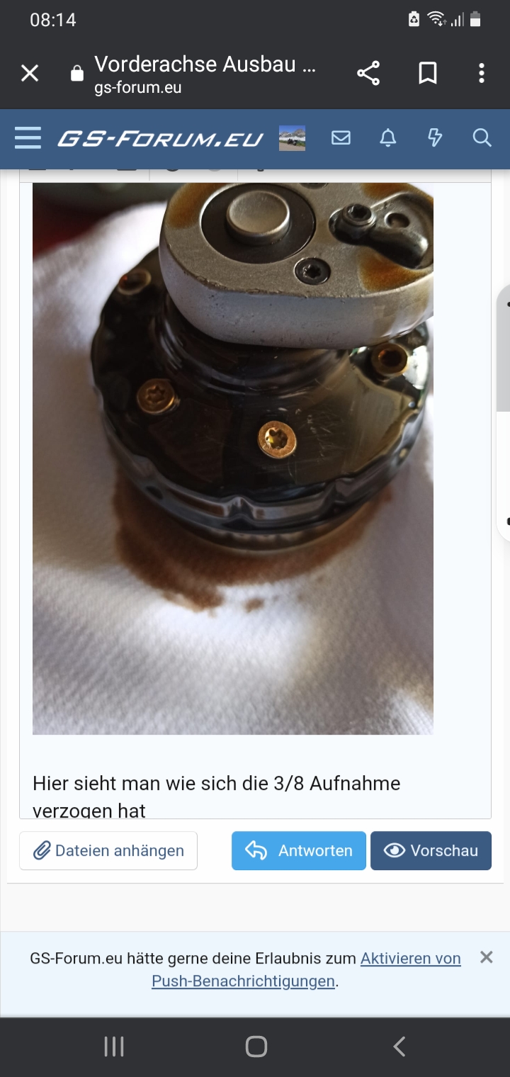

Schweißgerät da? Mutter auf ein stabiles Blech schweissen und wie gezeigt durch den Filter schrauben. Nachbar vielleicht?

Ein kurzes Stück Holz an den Filter schrauben/spaxen und mit ner großen Zange drehen.
Das ist nd gute Idee.
Problem ist nur, wenn sich da was verzieht, bekomme ich den Filter auch mit Schlüssel nicht mehr los. Das Beste wird sein, mit etwas Geduld auf den Schlüssel warten, mit dem Heißluftföhn vorwärmen und dann den Filter abdrehen.

DER rutscht wahrscheinlich durch. Vielleicht den Blechriemen mit 1 2 Schrauben im Filtergehäuse fixieren. Falls man Platz genug zum Schrauben hat. Stabiles Holzbrett so anhalten daß man es noch n paar Zentimeter links rum drehen könnte.
Mehrere Spax durch Brett und Gehäuse. Und dann ein Ruck. Dann Schrauben raus und per Hand weiter.

Wenn der Filter sich verzieht ist es auch nicht so schlimm. Du musst dir ja eh n Schlüssel für die Zukunft bestellen. Bestellst halt 2 Stück und schickst dem Ausleiher einen neuen.
So hast du dann einen aus dem du was basteln kannst.

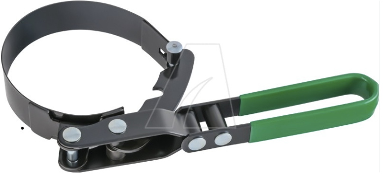

Ich habe in der Vergangenheit immer einen benutzt
der so aehnlich aussieht wie der hier:
Bei meinem ist das Band aus Stahl und es gibt noch ein paar mehr Verstellmoeglichkeiten.
Das ging auch, aber nur an einer Stelle, so halb schraeg, mit dreimal abrutschen und fluchen.
Also ein echter Schmerz im Arsch.
Aber wenn man gerade verzweifelt ist, sowas sollte doch eher noch irgendwo aufzutreiben
sein. Notfalls mit einem Lederguertel improvisieren. :mstickle:
