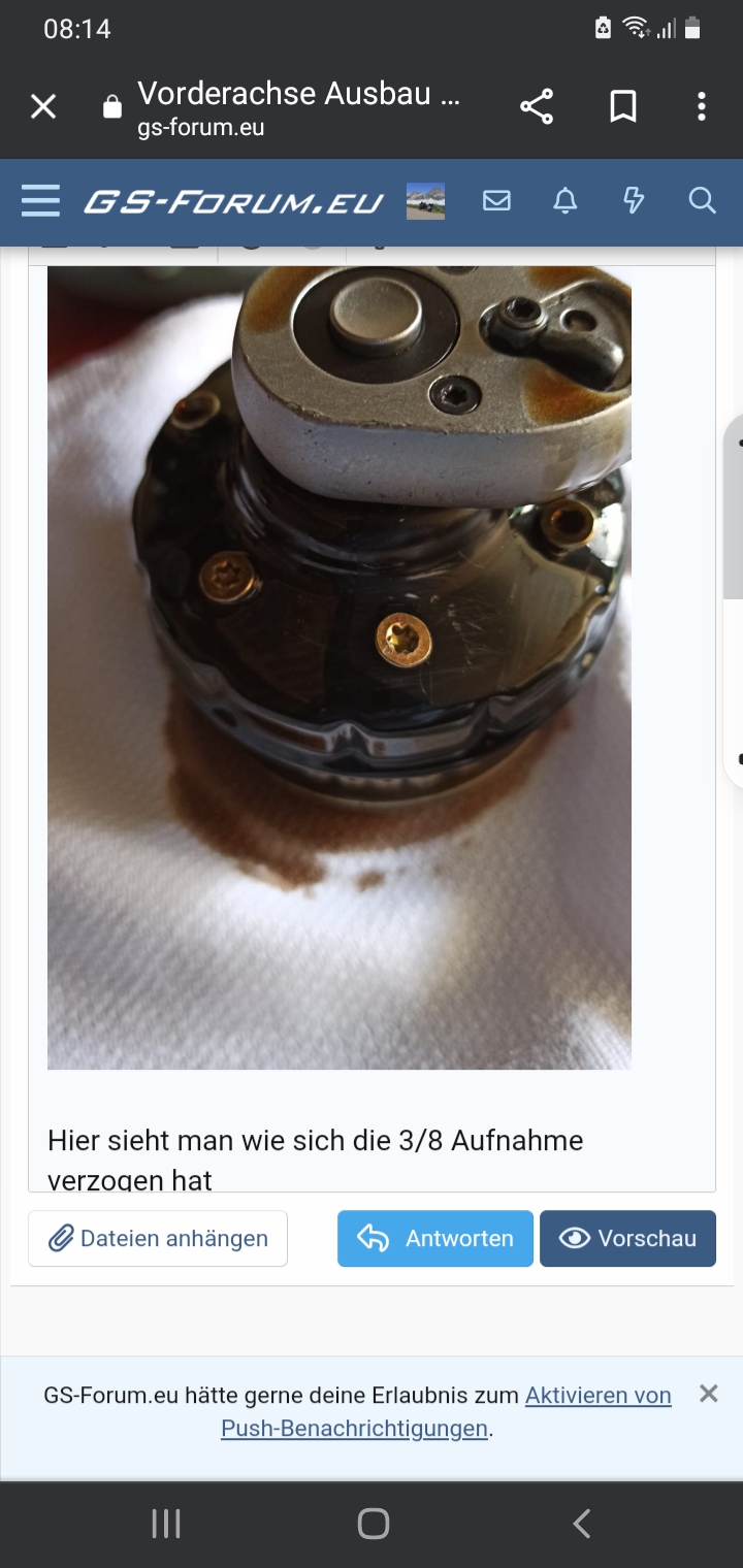

Das Problem hatte der juekl doch gerade erst vor ein paar Tagen. Er hat es mit ein paar (vermutlich kurze, aber dicke Spax?-)Schrauben gelöst, die er durch den aufgesetzten Ölfilterschlüssel in den Ölfilter hinein gedreht hat. Da solltest Du mal die Suche bemühen...

Kardeis
07.04.2023
10
Köln
BMW GS 1200 Adventure Bj. 2012 / SUZUKI VX 800 / YAMAHA XJ 600
Oder ist das der Filter?

Missverständnis.
Ich dachte dein Schlüssel passt nicht gut.
Hast du so ein Lederriemendingens?
Vielleicht kann man den Riemen mit Spax fixieren.
Auf dem Bild steckt das Werkzeug schon auf dem Filter und wurde durchgeschraubt.

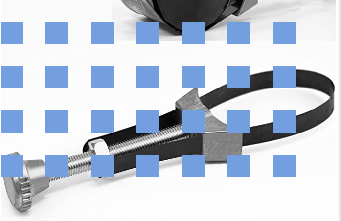

Der universale mit dem Stahlspannband geht nicht? Den hätte ich da.
Angesetzt mit Spannknauf in Richtung Vorderrad.
