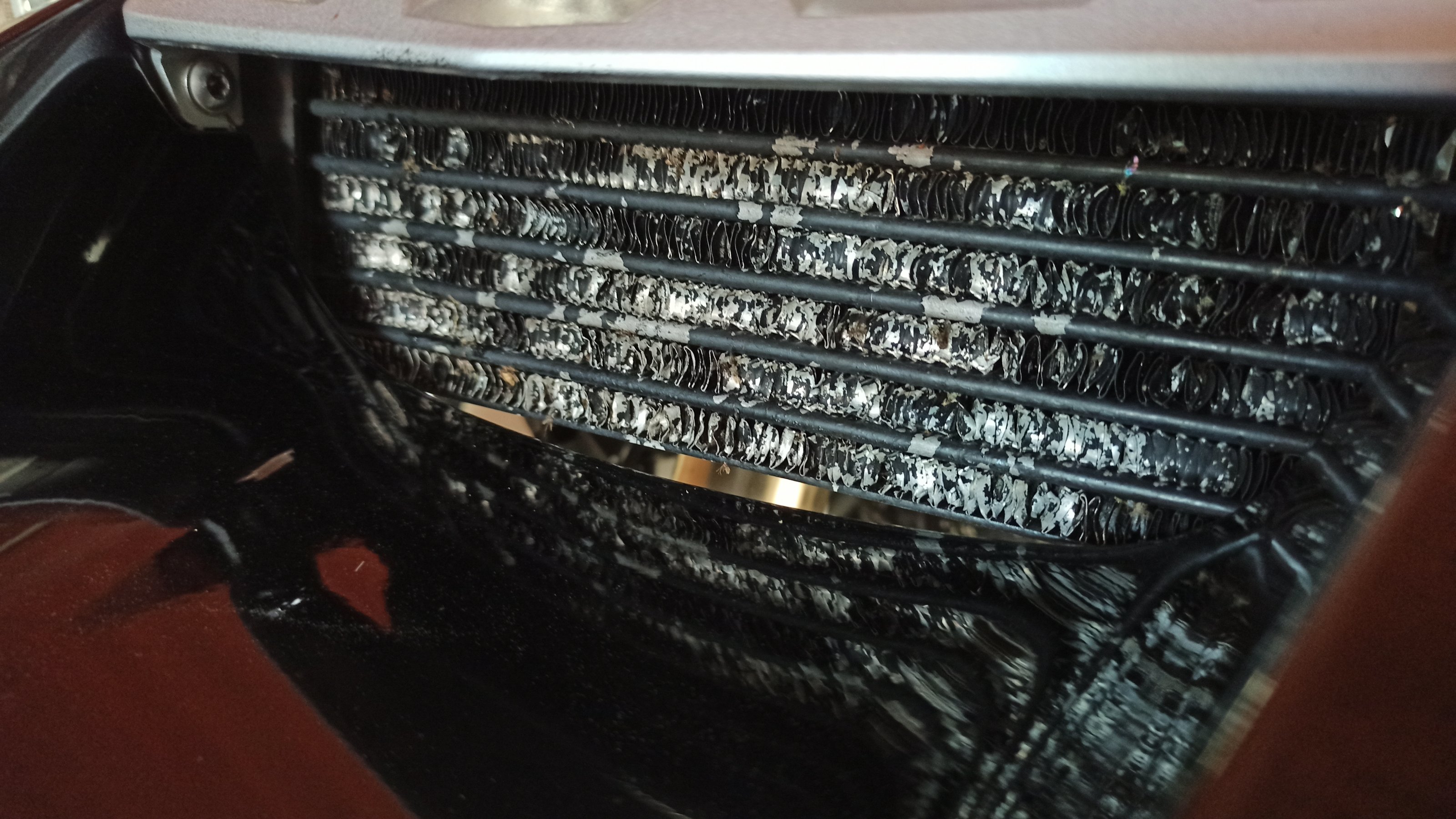

Hallo Freunde der Luft Boxer.
Muss ich wenn ich den Ölkühler tausche etwas Besonderes beachten?
Mein jetziger hat leider so viele Einschläge und verbogene Lamellen, das dieser bei warmen Wetter nicht mehr genug Kühlleistung bringt.
Liebe Grüße
Stefan

Das gibt ne schöne sauerei beim abschließen der Zuleitungen. Alles was drunter liegt, gut schützen oder wegbauen (Bremsbeläge z.B.)

also wenn Du den Kühler nicht gerade bei laufendem Motor wechseln willst, gibts eigentlich keine besonderen Tricks.
Alten Kühler weg, neuen dran.
Wenn Du zwischen Abstellen des Motors und Kühlerdemontage geraume Zeit zum Abkühlen und Rücklaufen des Öls einplanst, ist der Kühler samt Rücklauf leer.
Du könntest natürl. auch die eingedrückten Lamellen von der Rückseite her mit hölzernem Schaschlikspieß o. ä. wieder ausrichten und von vorne einen Sprühstoß schwarzen Lack drauf geben...

Denke ich auch, wird zwar nie ganz gut, aber brauchbar.
Über einen Kühlergitter zum Schutz der Lamellen wurde hier öfters debattiert :hinterkopf:.

Die Schläuche gehen sehr schwer runter, mit was Spitzem dazwischen gehen und Öl reinsprühen.
Wenn er sich auf dem Rohr drehen läßt ist er so gut wie runter.

Alles klar. Danke für die Hinweise.
Dann werde ich das mal in Angriff nehmen.

uii, der hat aber schon einiges abbekommen. Wie geht man sowas?

Ich fahre seit vielen Jahren die 11er mit einem Eigenbaugitter (siehe link in #8) und habe seitdem den Kühler nicht mehr von 'Fluggetier' befreien müssen. An der 12er ist ein Gitter nun ebenfalls dran, nachdem ich einige Lamellen richten musste. Macht wenig Mühe, schont aber Material und künftige Reinigungszeit.

Habe dies ab Kauf schon so übernommen.
Der neue Kühler ist auf dem Weg und dann kommt auch ein Schutz davor.
Eventuell Versuche ich noch die Lamellen von hinten mit einem dünnen Kunststoffstreifen zu richten.
