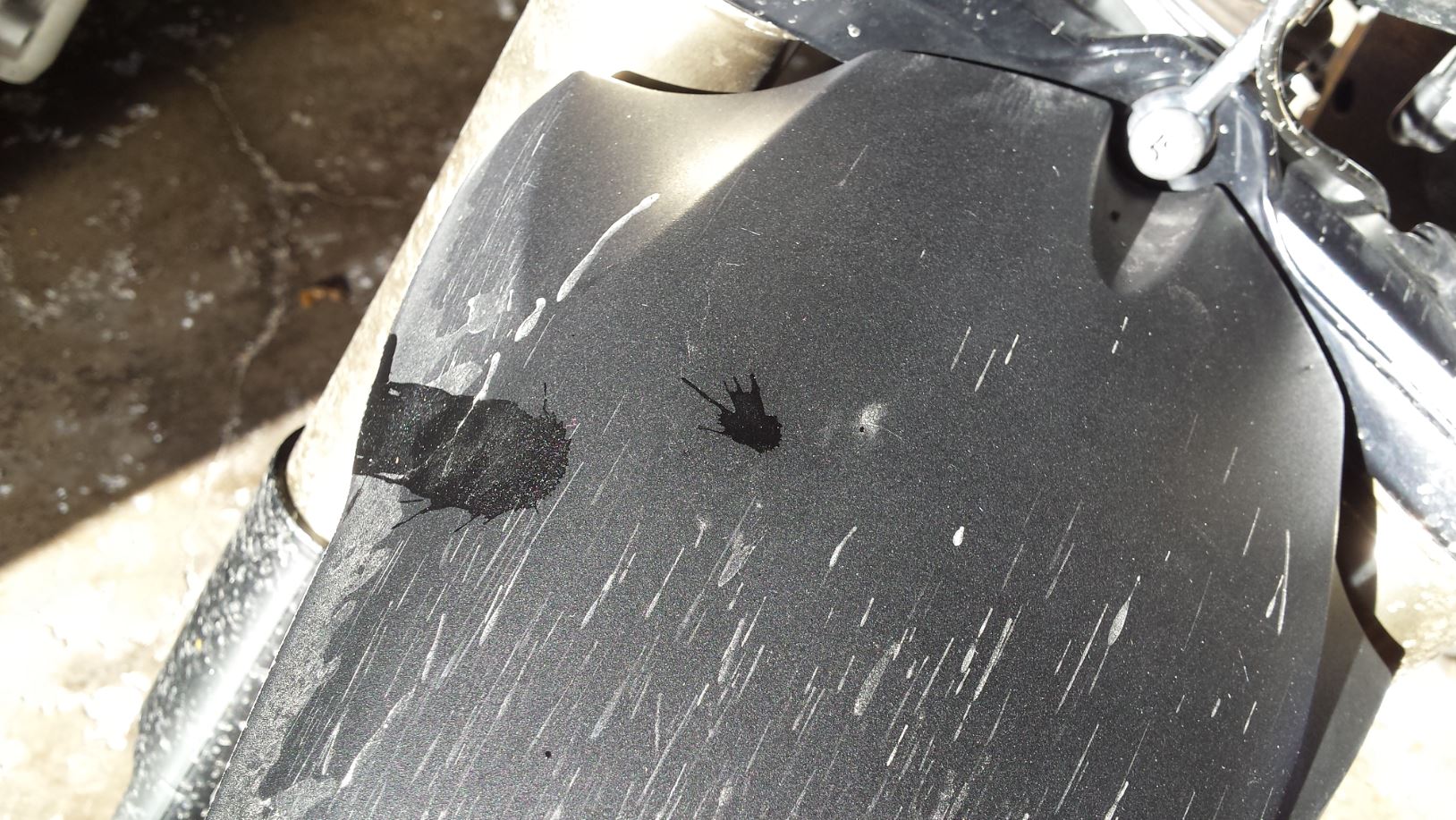

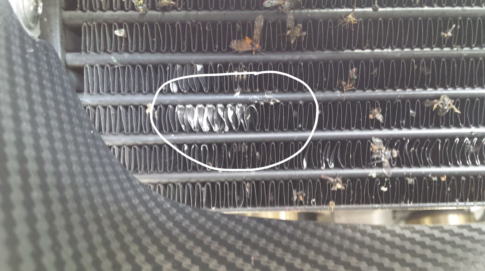

Hi,
komm heute gerade von ner Tour zurück. Hab die Maschine (12er GS; Bj11) nach dem Fahren noch eine Stunde in der prallen Hitze stehen gelassen (auf dem Seitenständer). Beim Einparken find ich jetzt auf der vorderen Radabeckung einen Flüssigkeitsfleck :help:
War aber schon wieder etwas eingetrocknet. Ich konnte jetzt nicht identifizieren, ob es Öl, oder was auch immer ist.
Da immer noch die Erdanziehungskraft wirkt, kann das nur von oben gekommen sein. Da ist aber m.E. nur der Ölkühler. Ich hab rumgesucht, aber nix gefunden :-(
Ausser, dass ich an einer Stelle etwas verbogene Kühlrippen habe. Könnte von nem Steinschlag sein. Ist mir aber vorher auch noch nie so deulich aufgefallen. Aber da war auch keine Flüssigkeit zu sehen.
Habt ihr ne Idee dazu?
Will nächstes WE wieder auf große Tour, da kann ich kein Problem brauchen.....
Gruß/brutzler

Das sind die Kühlerlamellen ... die sind nicht Öl durchflossen .... kann man mit nem Zahnstocher richten .... wer's braucht
schaue nach dem Bremszylinder der Vorderradbremse ob da was feucht ist ....

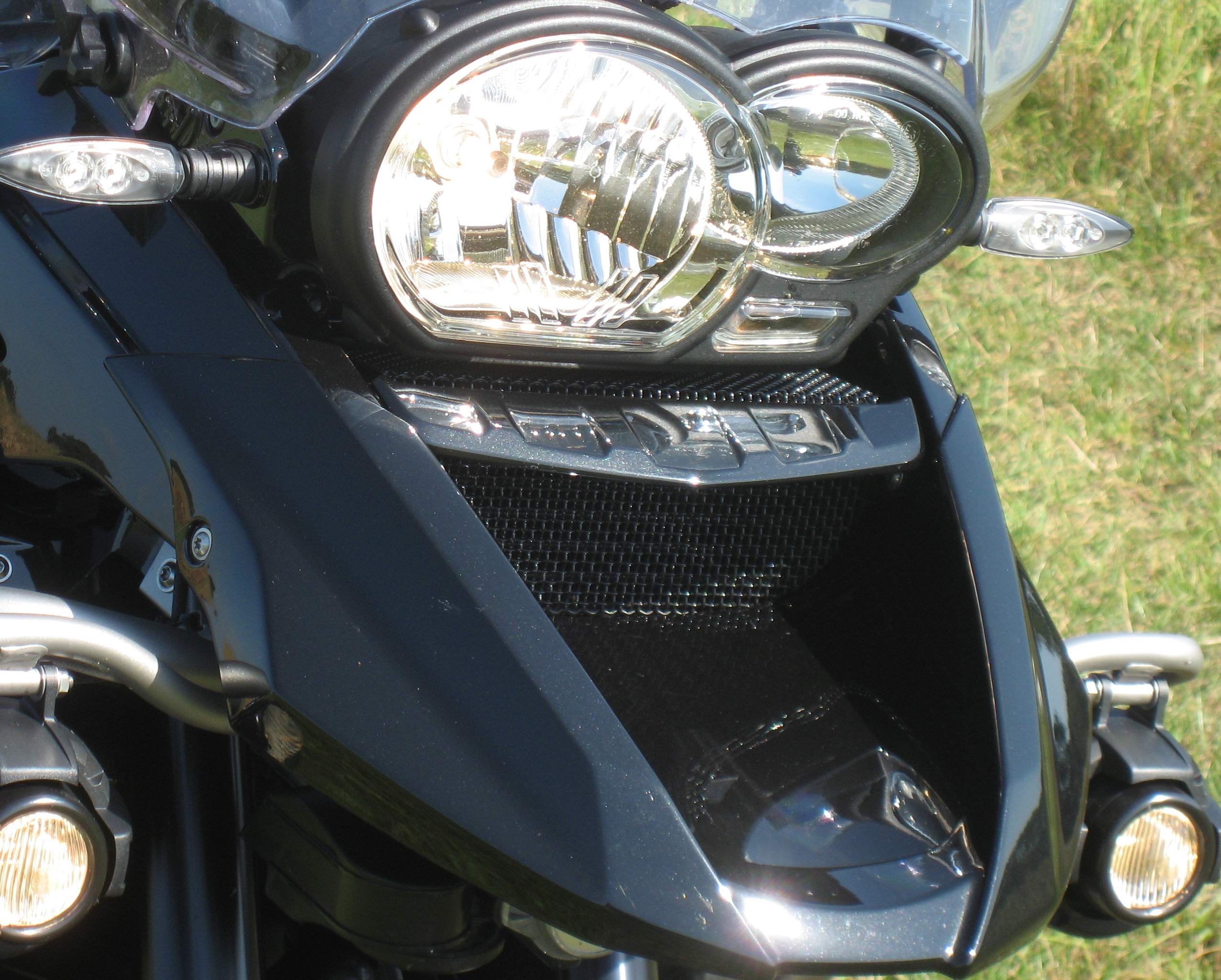

Hallo Brutzler , das ist je regelrecht Oel auf meine Lampe ... Dosen kennen die Schäden an der Windschutzscheibe , wir Möp-Treiber am Oelkühler ... genau gegen solche Unannehmlichkeiten in Sachen Oelkühlerschutz habe ich mir eine kleine handwerkliche Sache einfallen lassen die 100 Prozentigen Schutz gegen "Eindringlinge " bis hin zu mehreren hundert Gramm bietet . Wie auch andere große Schrauber feilbieten , gibt es Schutze jeglicher Art im Angebot . Diese Schäden vermeidet mein Bastelwerk mit Hilfe von dickem , nicht leicht zu verformendem und undurchdringlichem Gewebe aus V4A , nie rostend und nicht anlaufbar , mit Kunststoff beschichtet und dadurch leicht zu reinigen mit Pinseln und Bürsten , keinerlei Schäden an Lamellen und Kühler . nicht verschraubt und nicht verspannbar da nur geklemmt , alle thermischen Verformungen sind uneingeschränkt weiterhin machbar . Im Forum findest du einige treats die auf meine Bastelei münden und durchweg positiv sind . Dein Problem hätte auch zu kapitalem Motorschaden führen können wenn alles Oel ausgetreten wäre . So darfst du prüfen ob ein Leck vorhanden ist und falls nicht , gern mein Bastelwerk montieren um in Zukunft gefeit gegen solche Einschläge zu sein . Es ist Eigennutz wenn ich hier schreibe das ich noch einige auf Vorrat fertigte und nicht ungern weitergebe . Wer möchte kann mich per PN erreichen und somit an das Teil gelangen . Einige User im Forum sprechen da eine vertrauensvolle und eindeutige Sprache in Sachen Abwicklung und Produkt .
Mitfühlende Grüße vom Bastler .

Das sind die Kühlerlamellen ... die sind nicht Öl durchflossen .... .
OK, danke für die Bestätigung. Ich glaub ja auch nicht, dass der Kühler undicht ist. Aber ich hab ja sonst auch nichts gefunden.
Und der Bereich um die Deformation ist nicht auffällig, und im unteren Kühlerbereich ist auch keine Öl zu sehen bzw. fühlen.
Alles staubtrocken, auch die Bremsleitung bis unter den Tank.
Aber das ist auch nicht über der Stelle des Ölflecks. Wenn man davon ausgeht, dass die Flüssigkeit von oben nach unten getropft ist, dann wäre sie aus dem Bereich Cockpit, Scheinwerfer gekommen.
Hab die Radabdeckung, nachdem ich das Foto aufgenommen habe, gereinigt. Seitdem ist nichts mehr runtergetropft. Maschine steht aber jetzt in der Garage bei weitaus kühleren Temperaturen.
Hmmm... mysteriös.

Allerdings glaube ich nicht, dass der Kühler einen tropfenden Treffer hat. Ich schliesse nicht aus, dass es das gibt, doch weder ich noch "meine" Werkstatt haben jemals einen derartigen Fall gesehen.
Ob der Fleck von Deinem Mopped stammt oder es nur zufällig oben drüber stand?

Wahrscheinlich sind die Tropfen garnicht von deinem Motorrad. Wenn das Motorrad draußen gestanden hat kann das von vielem kommen. Vielleicht ein Rabe drauf ..........? Sauber machen und beobachten. Vom kühler kommt das sicherlich nicht. Gruß Andreas

Ja, kann durchaus sein, dass es etwas anderes ist. Das Mopped stand unter dem Hausdach.
Habs heute noch mal bei den Temperaturen rausgestellt. Da war nichts auf der Radabdeckung zu sehen.
Vllt. hat wirklich ein Vogel auf die Kuh gepis...
Danke an alle für eure Hilfe und Ratschläge.
Man sollte von Seiten des Gesetzgebers dieses Wunderwerk zur Pflicht machen. Genau so wie die Haftpflichtversicherung! Ich finde es echt unverantwortlich, ein Kraftfahrzeug ohne "DIESES" im öffentlichen Straßenverkehr zu bewegen!
