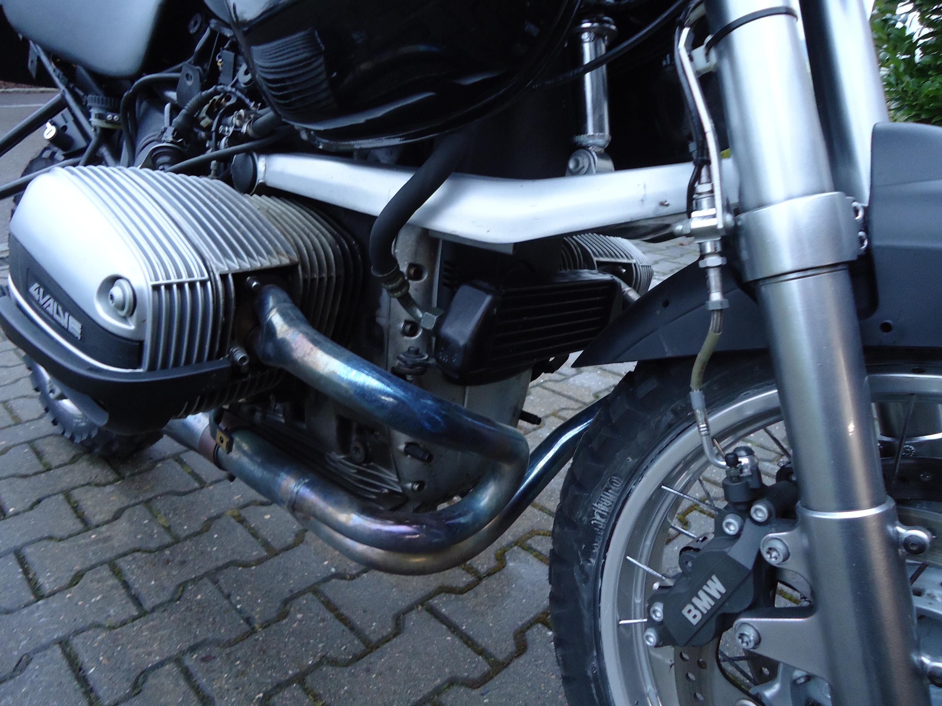

Zwei rote R1100GS
bin auch gerade am Umbau.
Aber der Ölkühler unter dem Telever ist aus meiner Sicht sehr bedenklich.
Ich hab ein kurzes Schutzblech montiert und da fliegen die Steine tief.
Einer Möglichkeit wäre den Kühler über den Telelever, das werd ich versuchen oder er bleibt oben.

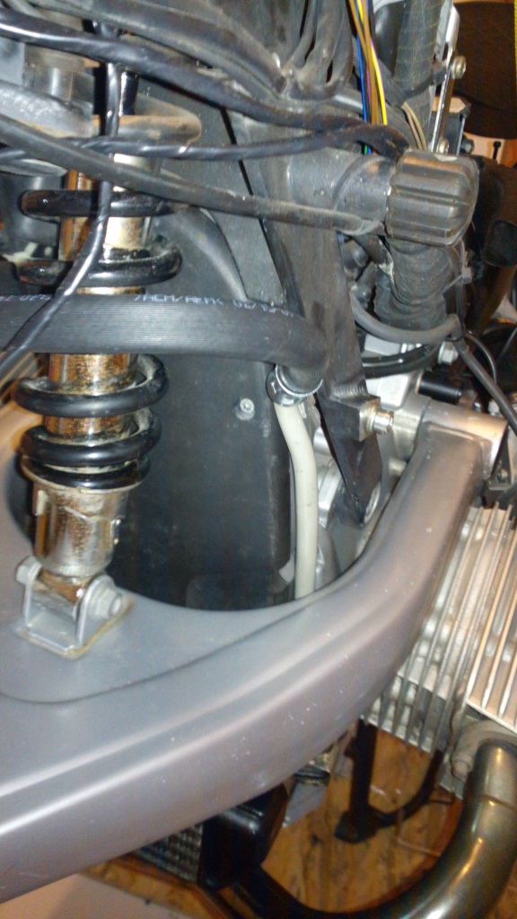

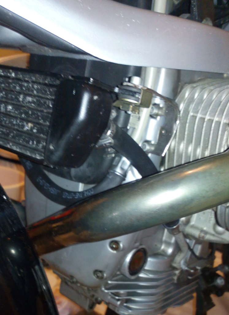

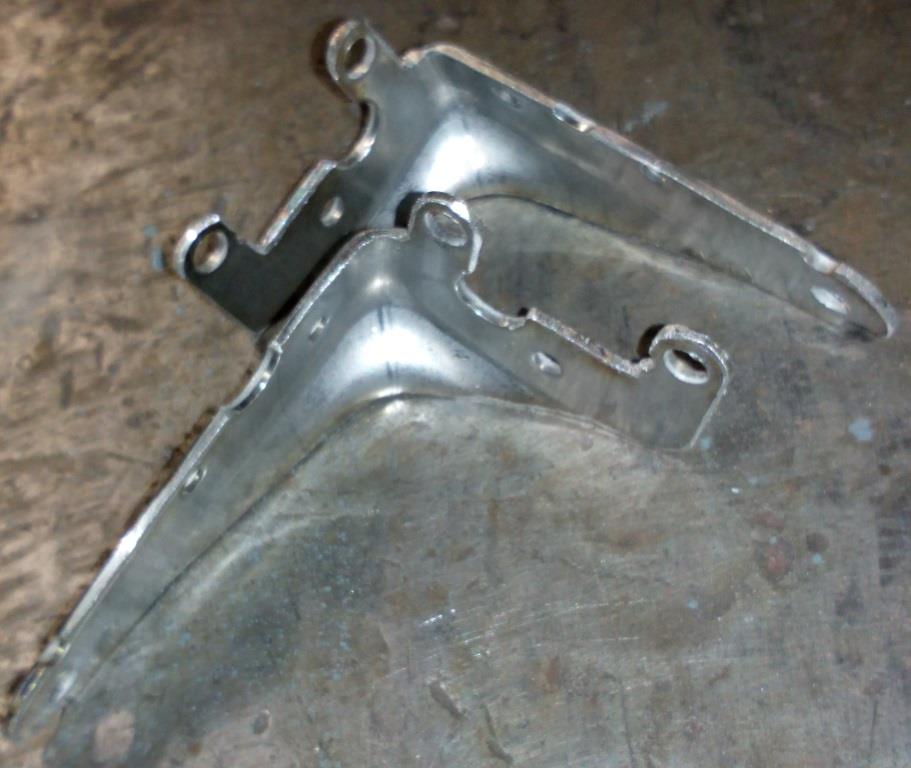

schaut mal.....
Folgende Teile wurden verwendet und leicht bearbeitet:
Ölkühlerhalterung
32712313337 Anschlag Links
32712313338 Anschalg rechts
46632313404 Buchse
46632313523 Zylinderschraube M6*55
Gruss
JO63

Hallo Gerd,
im Sommer an der Ampel hat das sicher etwas Einfluss, während der Fahrt nicht, dazu ist der Abstand zu groß. Wer bedenken hat, macht einfach die Alu-Folie vom Innenkotflügel der R1200S dran.

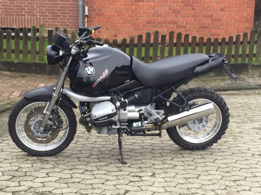

ich glaub' ich kenne das Mopped. Steht nämlich inzwischen in meiner Garage. Ich kann euch versichern, dass in den letzten beiden Sommern keine Probleme mit der Öltemp aufgetreten ist! ;)

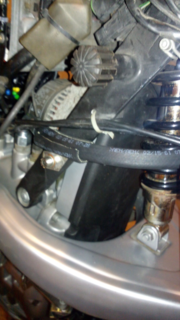

Hallo Jo,
zwischen deinem Tank und dem Telelever ist mit dem Schlauch nicht viel Platz.
Täuscht das oder könnte der eingezwickt werden.
Torfschiffer
Torfschiffer
17.01.2007
10.234
OHZ
R 1200 GS Rallye
Das täuscht, Rainer!

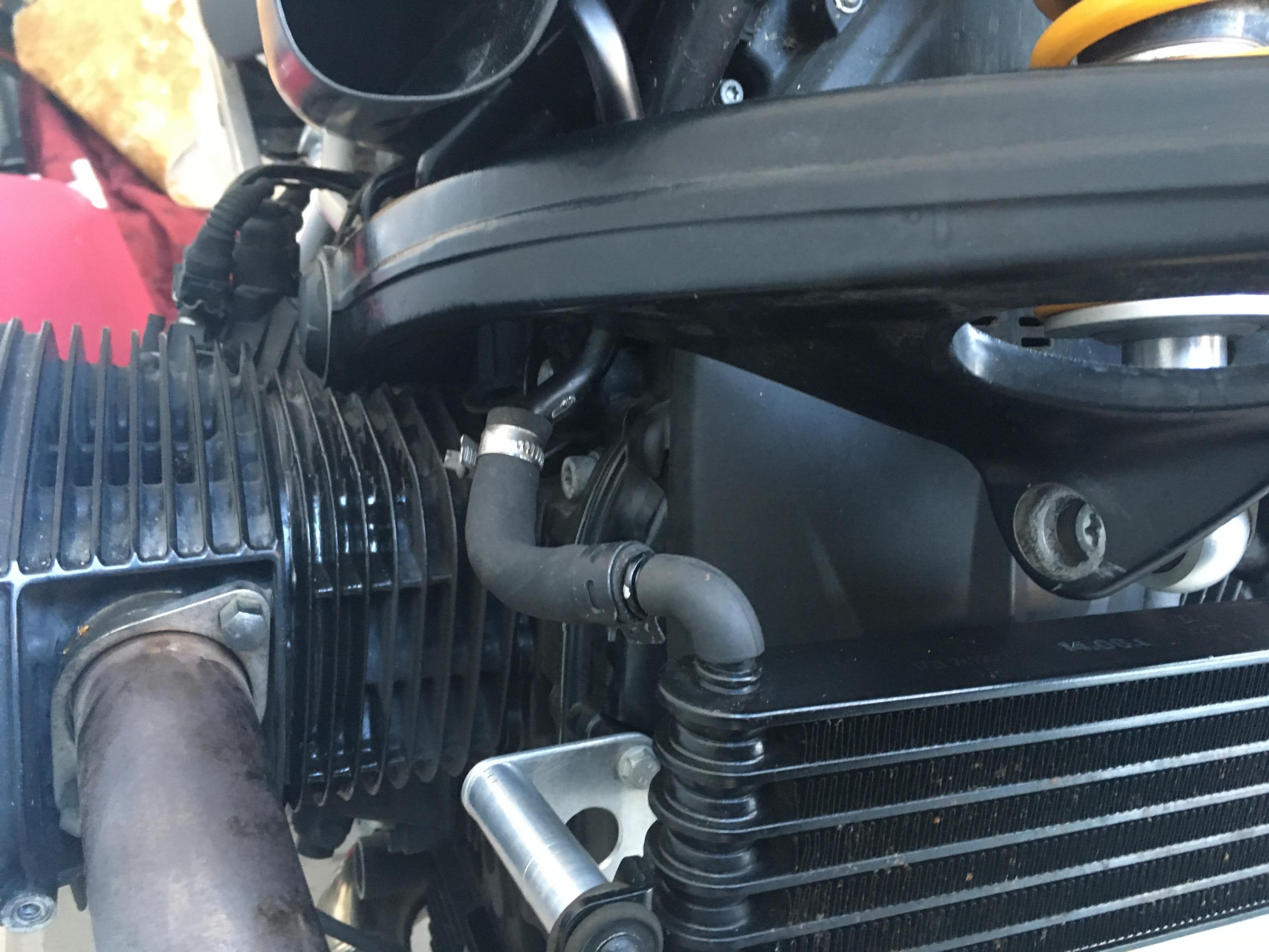

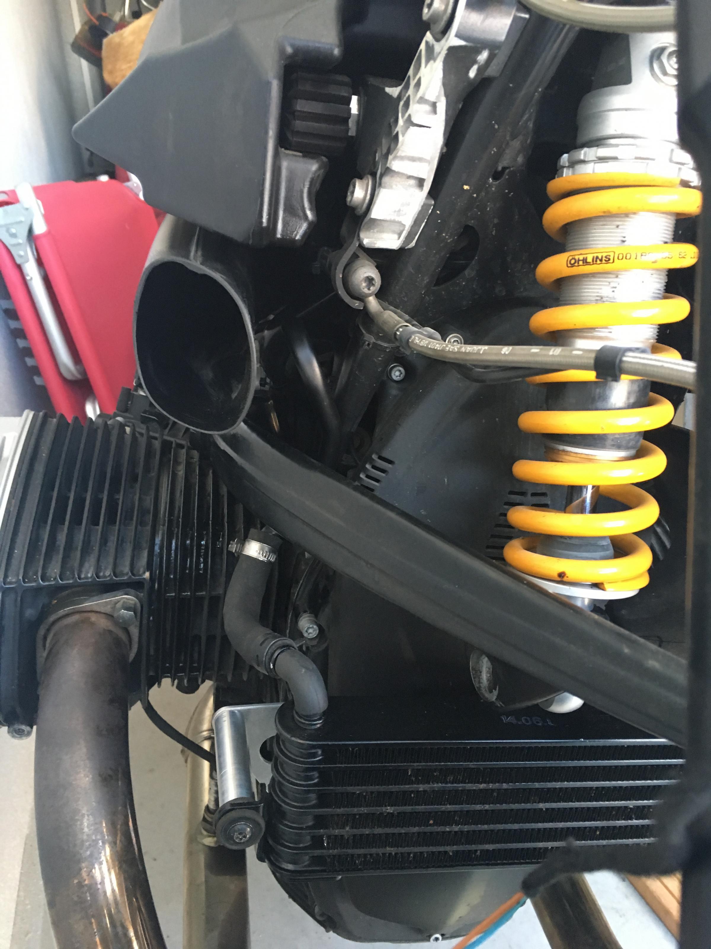

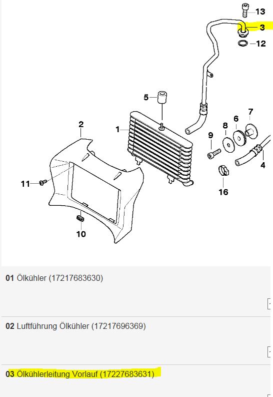

Hallo Giovanni,
hier eine Kieler Lösung, eben abgeschlossen und evtl. was für Dich. Vorab zum Bausatz aus Italien: Passt nicht an jede GS da je nach Baujahr Ölkühler mit verschiedenen Anschlüssen verbaut wurden.
Zum Umbau und dem größten Problem: Bei allen neuen Wegen "nach unten" vorbei am Telelever wird es entweder innen am Telelever zu eng oder die Ölleitung liegt -für mich- viel zu auffällig außen. Eine Umlegung der Ölleitung auf die andere Seite der Riemenabdeckung klappt auch nicht. Für die vorhandene Ölleitung vom Kühler zum Sumpf hat BMW links am Generatorträgerdeckel extra eine Bucht angedacht. Bei der gezeigten Verlegung muss nur ein Stück Ölrohr unter dem unteren Halter Ölleitung-Riemenabdeckung leicht umgebogen werden. Dabei die 12er Ölleitung erst nach dem Biegen kürzen und eine kleine Biegevorrichtung benutzen. Für den Halt vom Kühler eignet sich der abgebildete Winkel aus Edelstahl. Mit der Flex in zwei Hälften geteilt kann man über die vorhandene Verstärkung am Winkel zwei Halter in sehr stabiler Ausführung bauen. Aufgrund eingeplanter Fehlversuche habe ich noch Teile für einen Umbausatz liegen. Bei Bedarf bitte PN. Gruß Ulixes Web_005.jpgWeb_006.jpgWeb_009.jpgWeb_010.jpgWeb_011.jpg

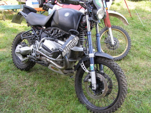

Die Verlegung des Ölkühlers ist regelmäßig ein Thema, wenn jemand aus seiner R11X0GS einen Scrambler machen will. Dabei werden immer als erstes das klobige Cockpit und der Schnabel abgebaut. Dummerweise sitzt der Ölkühler zwischen Busscheinwerfer und Schnabel - und da kann er schlecht bleiben, wenn das ganze Geraffel runterkommt.
Viele bauen ihre Scrambler auch auf Basis einer R1100R auf, die hat zwei Ölkühler, die links und rechts über den Zylindern sitzen. Da hat man das Problem dann nicht so sehr.
Was man sich meines Erachtens auch mal überlegen könnte: Die alte R100GS hatte den Ölkühler zum Teil auf einem Bügel, der über einem Zylinder saß. Sieht recht rustikal aus und müsste auch gut funktionieren.
In einem hat Gerd völlig recht: Um zu funktionieren, muss der Ölkühler vom Fahrtwind durchströmt werden. Wenn er vorn platt vorm Motor sitzt, dann wird das schwierig, weil die vom Kühler erwärmte Luft nicht nach hinten wegfließen kann.

Hauptsache der Schnabel ist weg? Nö, absolut nicht mein Ding. Besonders edel die Befestigung mit Kabelbindern...[emoji85] Diese Variante als Gesamtkunstwerk wirkt insgesamt besonders zusammengewürfelt. Finde ich.[emoji37]
