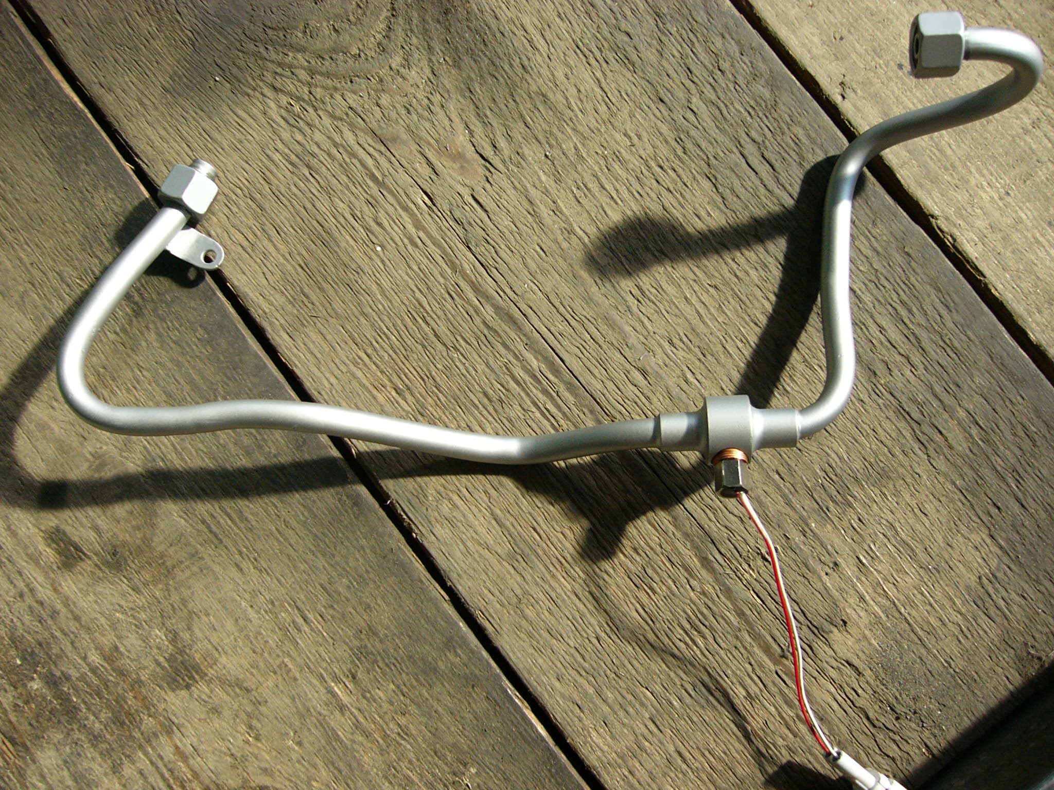

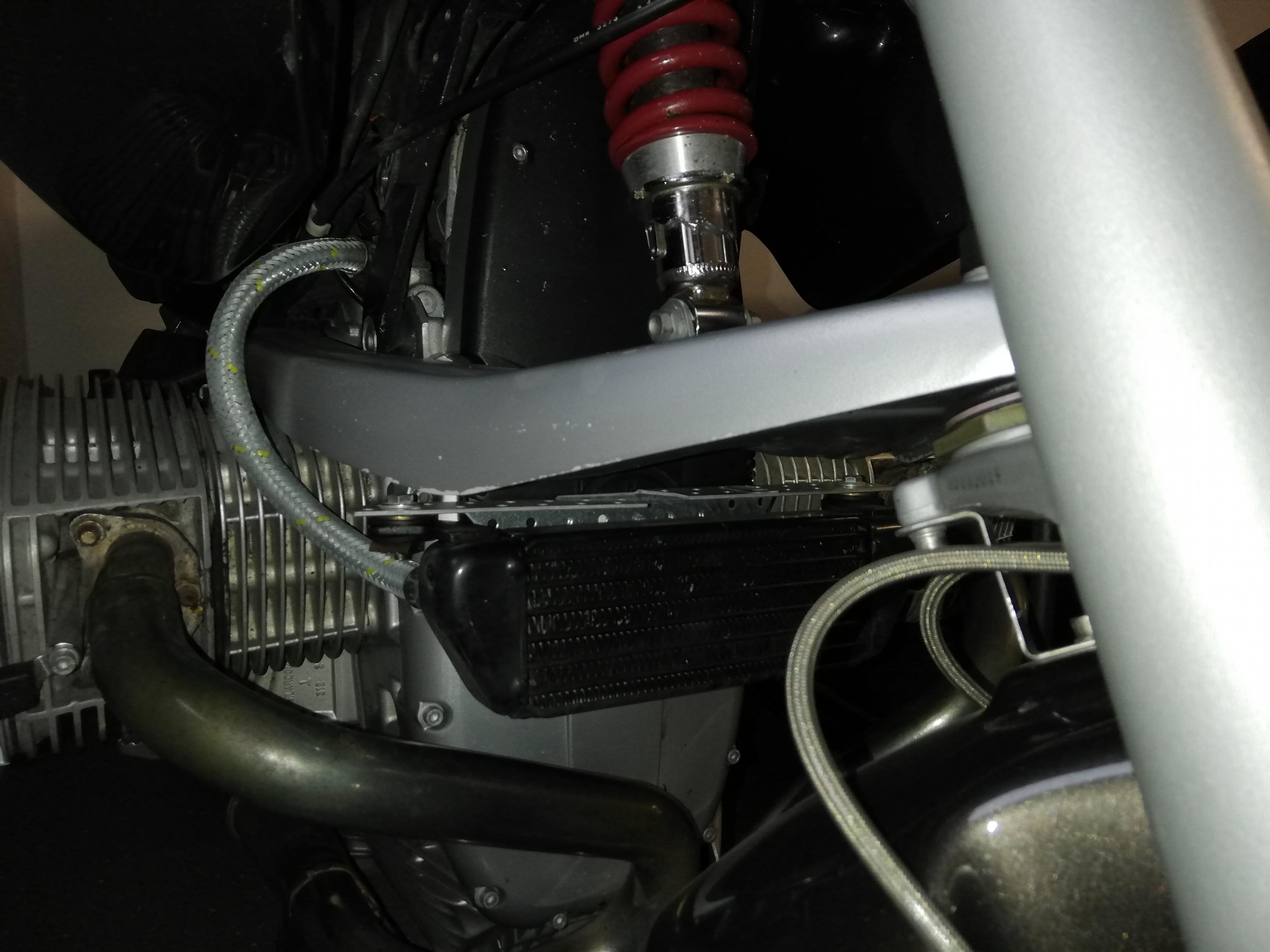

Die Sache mit dem Ölkühler unter dem Telelever ist gar nicht so dramatisch.
Ich fahre da schon ein paar Jahre mit rum und hatte weder Probleme mit Steinschlag noch mit der Temperatur.
Bei mir ist im Vorlauf ein Temperaturgeber verbaut den ich im Acewell ablesen kann.
Bei mir war die Öltemperatur noch nie über 100°C!
Das mag auf der Rennstrecke oder bei 30°C im Autobahnstau vielleicht anders aussehen.
Aber im Alltag ist der Umbau völlig unproblematisch.
Sieht dann so aus:

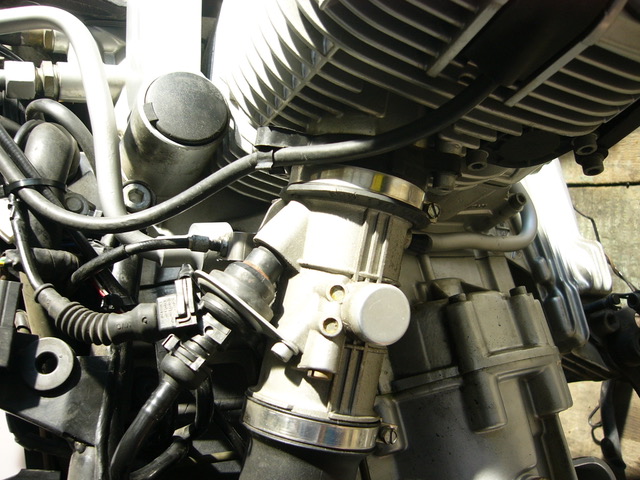

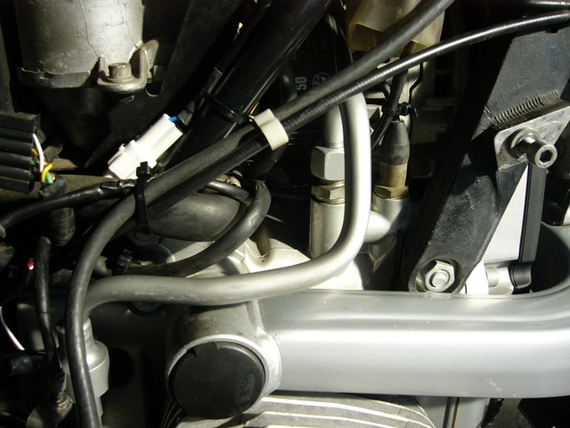

Hallo Dieter,
Ölschläuche gibt´s z.B. bei Werthenbach. Wichtig ist natürlich die Temperaturbeständigkeit!
Die, die ich verbaut habe, kommen aus den USA und werden da im Motorsport eingesetzt.
Die feste Leitung habe ich aus 12x1,5 Hydraulikrohr gebogen.
Der Rücklauf ist ganz easy zu machen, aber der Vorlauf hat´s in sich!
Ich habe die Leitung hinter die Drosselklappe gelegt und da ist der Bauraum sehr eng.
Also immer wieder biegen, anhalten, nachbiegen usw.
Ohne vernünftiges Rohrbiegegerät geht da gar nix.
Außerdem muss sich die fertig gebogene Leitung auch montieren lassen ohne alles abzubauen.
Ist schon ganz schön tricky :cool:

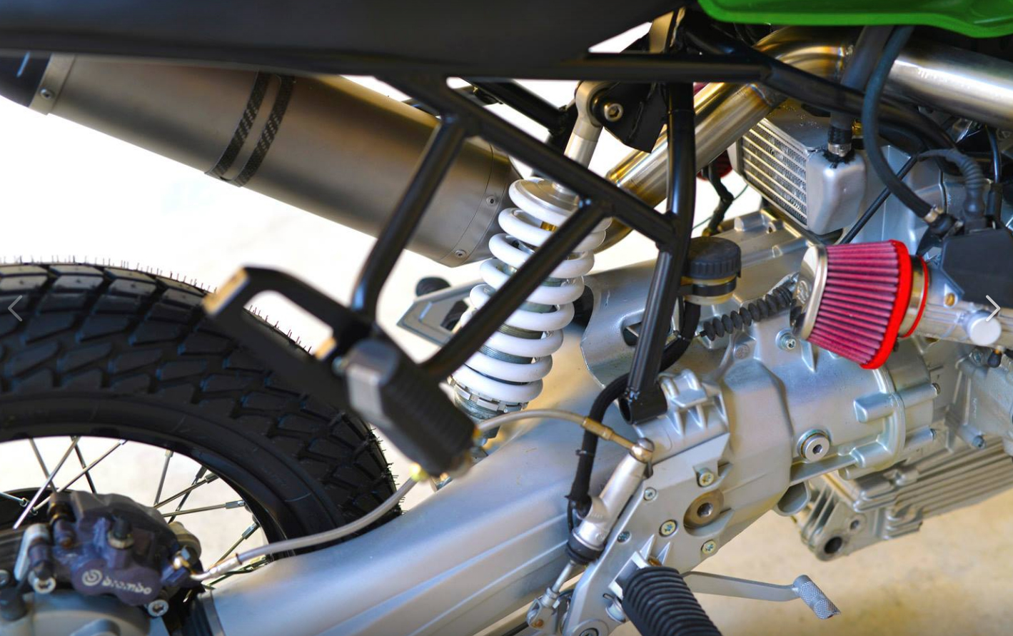

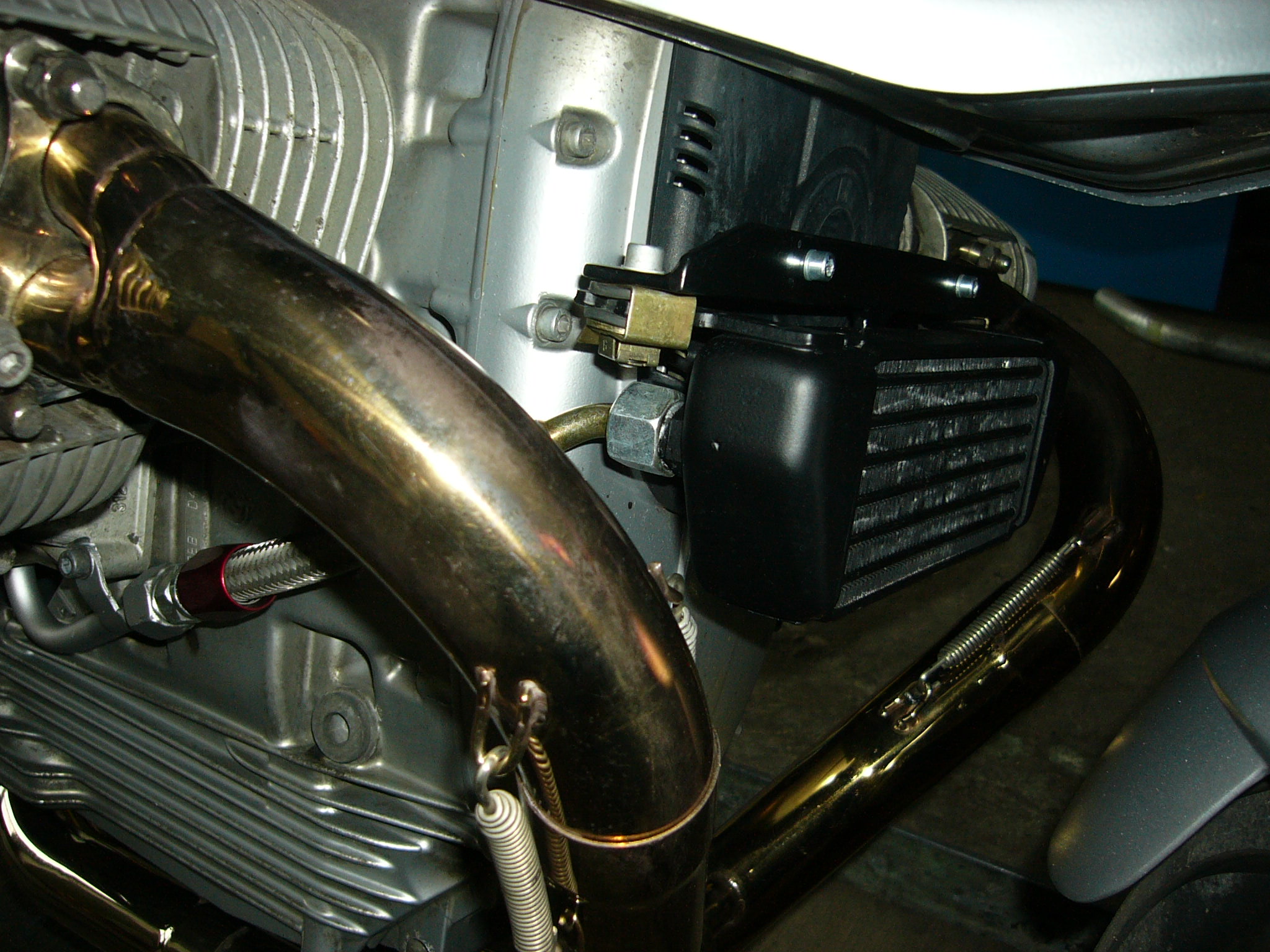

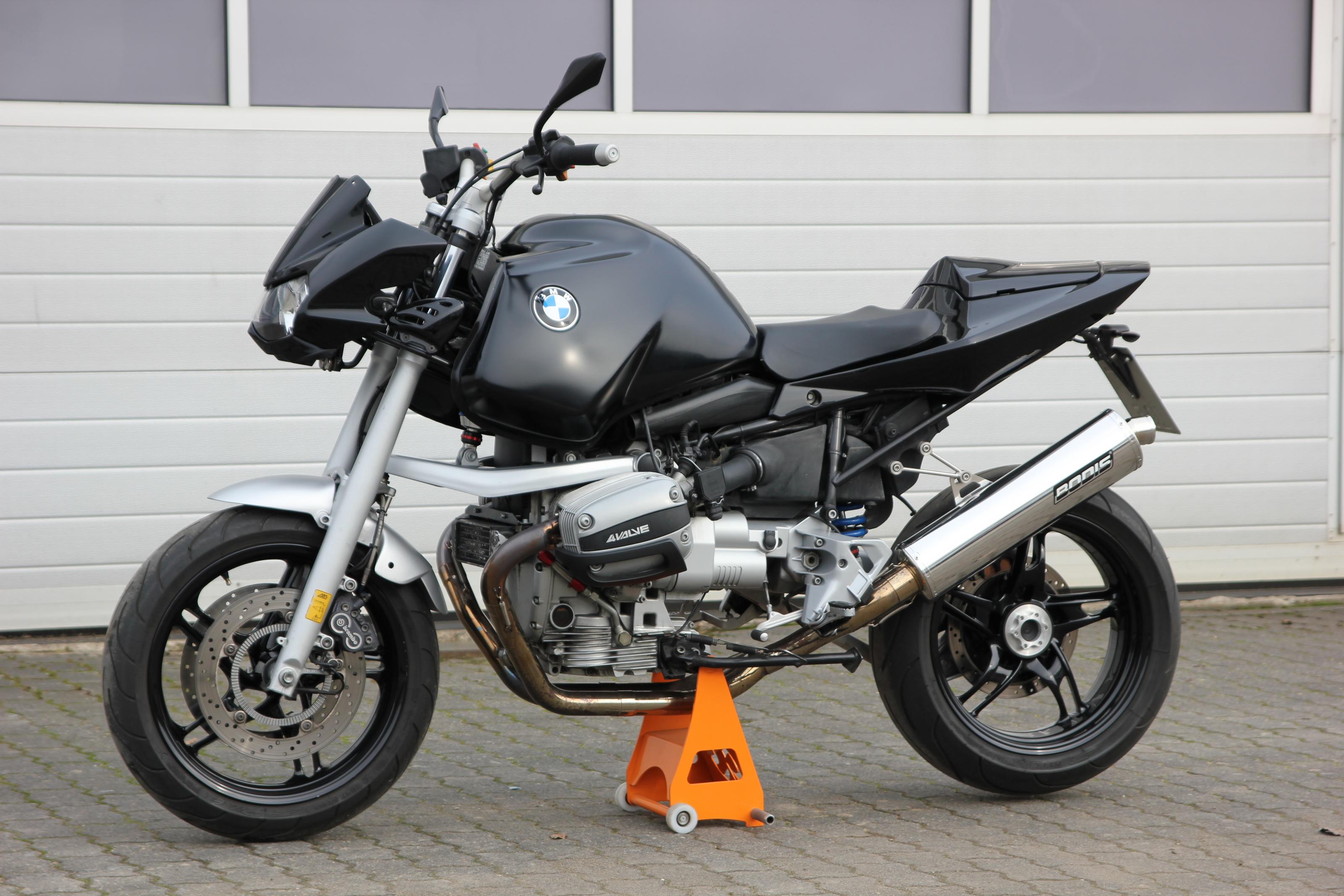

Eine Firma namens Motorieep macht diesen Ölkühler-Umbau an allen ihren Projekten. Ich konnte erfahren das sie die Durchflussgeschwindigkeit erhöhen durch eine Modifikation an der Ölpumpe.
FP91
12.06.2014
1.340
1100GS, 94; R100GS, 91
Da ist er aus dem Luftstrom und wärmt den Arsch. Find ich super, das mach ich bei mir auch so :-)
Gast 41871
Dort wird das Öl im Federbein erwärmt, so kann es schneller reagieren. 😊
Und die Luftfiltergehäuse locken jeden Dorfpolizisten herbei... 😎
MfG Gärtner
Serialkilla
24.09.2016
255
Wien, Österreich
1150GS
Ich finde es auch super das der Krümmer dran vorbei geht... Scheint aber alles keine große Wirkung zu haben wenn man de, Erbauern glauben mag.
gerd_
gerd_
17.04.2004
19.250
Hi
Nebenbei wird der Motorieep-Kühler zwar nicht von Luft durchströmt aber dafür von der Getriebeabwärme zusätzlich beheizt.
Wer auf so eine Konstruktion kommt dem sollte man die E... kneifen.
Dazu kommt die Leistungsminderung durch den fehlenden LuFiKasten und den Ansaugrohren. Der "sieht-geil-aus-bauer" hat keine Ahnung.
Das Ding ist eine Poserkarre für die Eisdiele.
Generell: Normalerweise wird das Öl von unten in den "stehenden" Kühler geleitet und fliesst auch so wieder raus. Das hat den Vorteil, dass er, so das Öl warm war, leer läuft. Dabei geht es nicht um die vielleicht zusätzlichen 0,25 l Öl die im Kühler verbleiben wenn dieser hängt anstatt zu stehen (kann man ja ein Bisschen mehr einfüllen), sondern darum, dass das Öl sauzäh ist wenn bei Kälte gestartet wird. Bis der Motor warm ist macht das nix. Öffnet dann aber das Thermostat weil es der Auffassung ist "jetzt wird's zu warm", dann darf der Öldurck erst mal versuchen die zähe Pampe durch den Kühler zu pressen. Dessen Durchlässe sind ja bewusst eng gewählt damit eine grosse Wärmeübergangsfläche zur Verfügung steht.

Serialkilla
24.09.2016
255
Wien, Österreich
1150GS
Nun, was ist besser? Von den Krümmern umgeben, an de Motor gepresst und weit unten oder am Getriebe ohne Luft Durchströmung und etwas weiter oben?
Bei Varianten scheinen im Alltag zu funktionieren. Ich könnte mir vorstellen das man bei der zweiten Variante noch einen Ventilator an den Ölkühler instaliert der ab einer Gewissen Temperatur anfängt zu laufen.

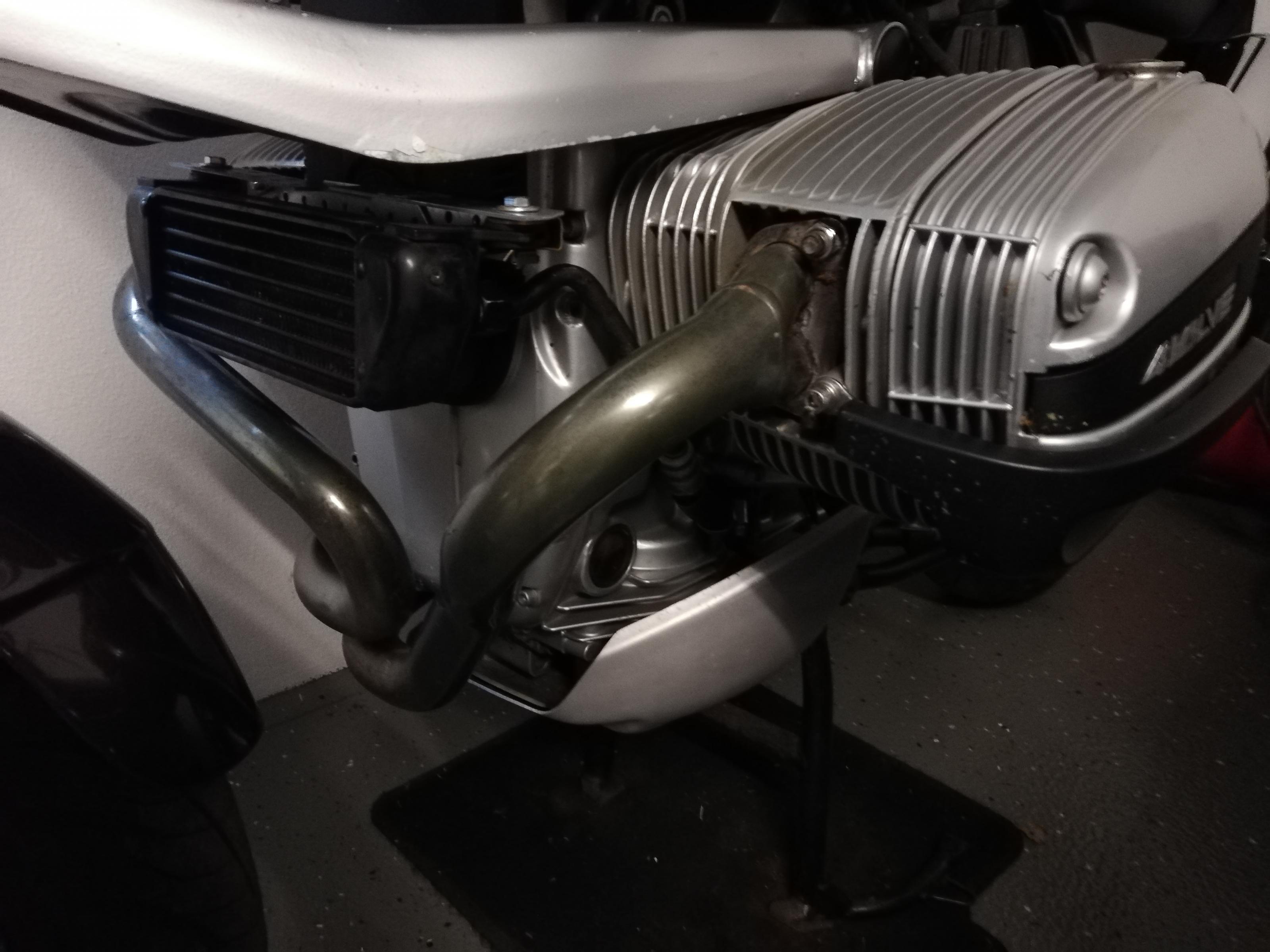

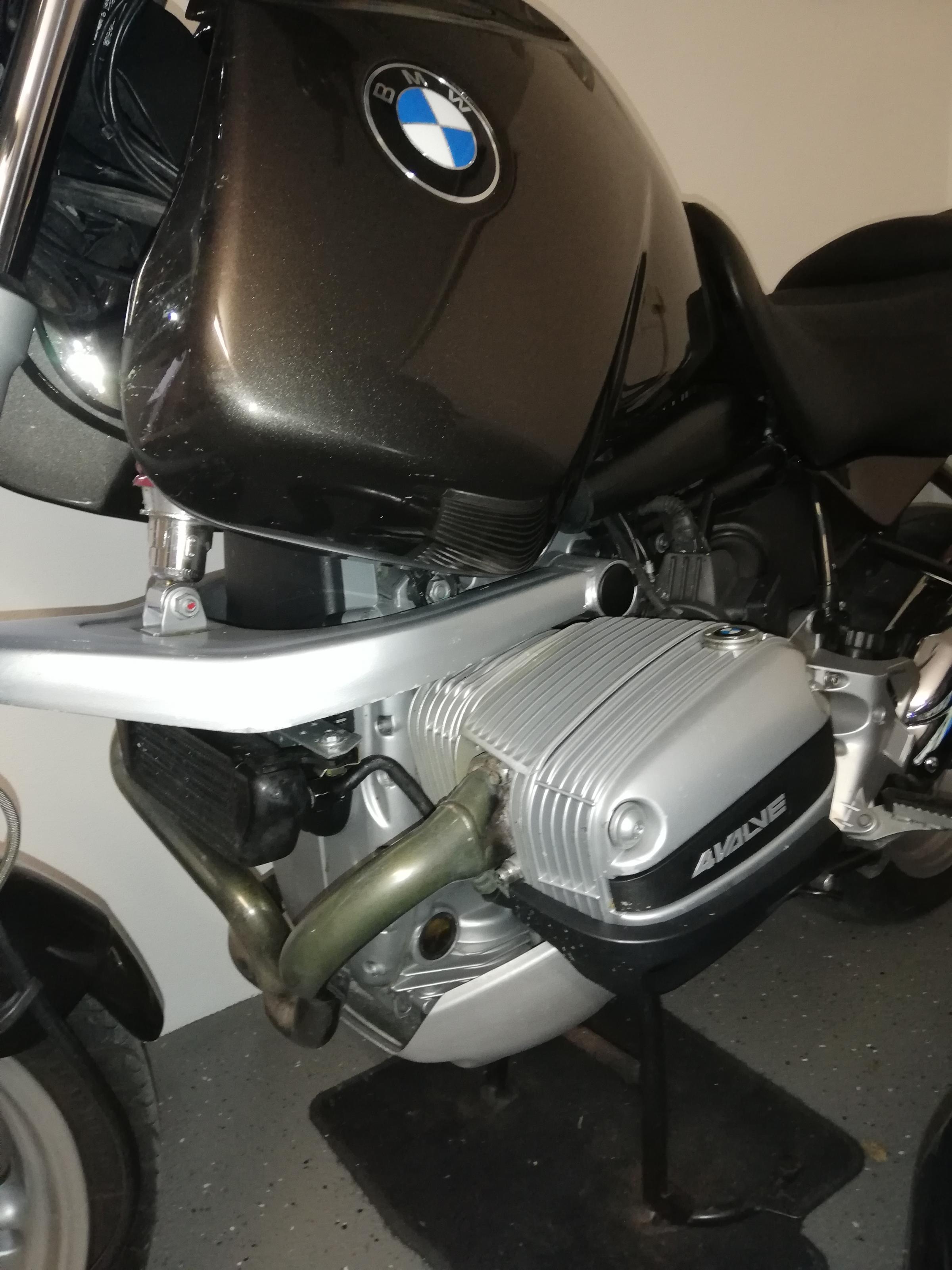

da ich diesen Beitrag vor einiger Zeit mal begonnen habe und nun meinen Ölkühler auch versetzt habe ein paar Bilder.
Wie bei den meisten auch, einfach nach unten, über den Krümmer.
Da ich kein Schrauber bin, hab ich das von einer Werkstatt machen lassen.

mein Kühler ist auch unten und bis jetzt keine Probleme.
Auch nicht auf Kiesstraßen.
