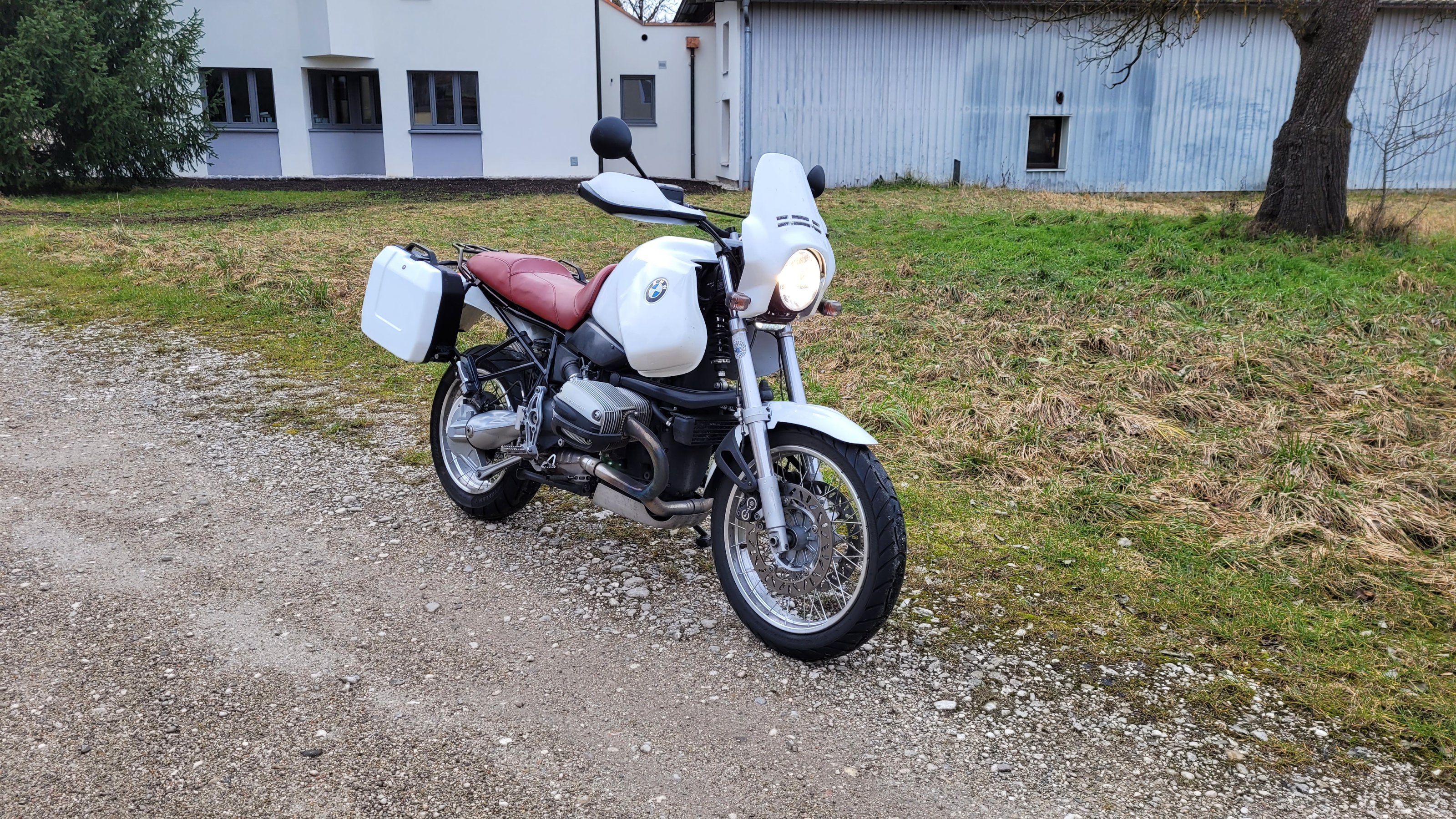

Servus!

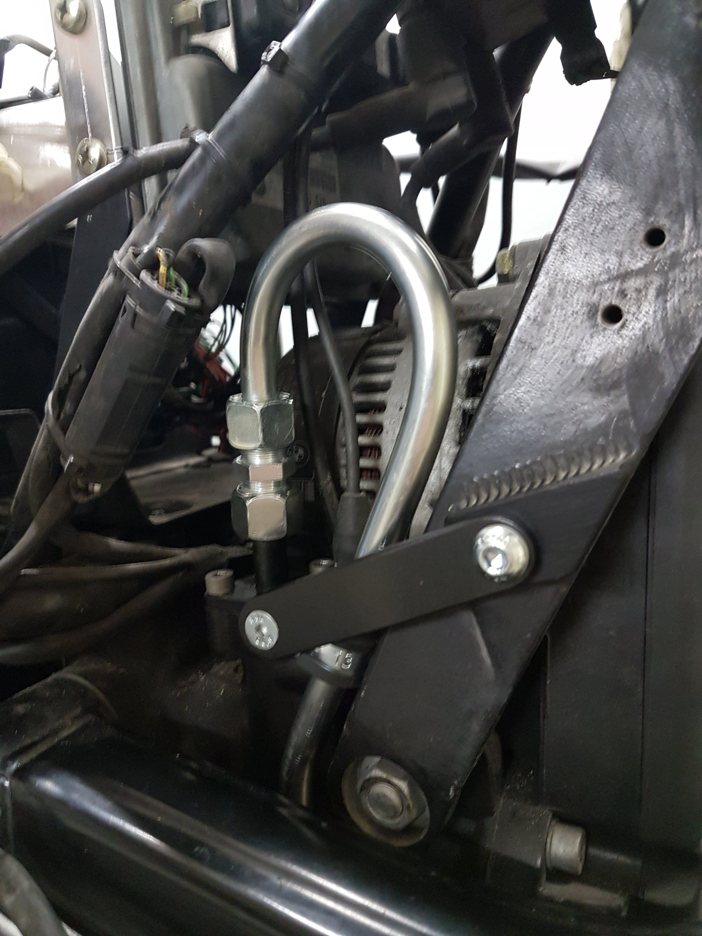

Meiner ist auch seit 20.000Km unten und macht Thermisch keine Probleme. Es ist eher so das sich er Kühler fast nicht mit Insekten zusetzt.
Extremtest war Mitte August 2019: Extremstau und nur Schrittweises weiterkommen am Rückreisetag in Markaska/Kroatien bei über 40°C :schwitz:
Hab das mit Standard Schneidringverschraubungen für Hydraulikleitungen gelöst. Die Rohrleitung ist Standard und eher dickwandig. Wobei mir ein Spezi seinen Rohrbiegerei geliehen hatte.
Bei der 1150 geht`s auch innerhalb des Telelevers durch.
