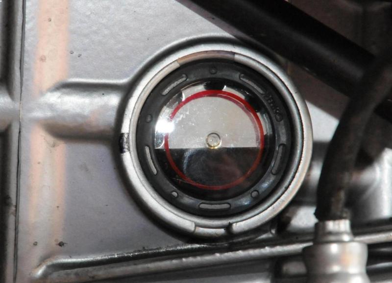

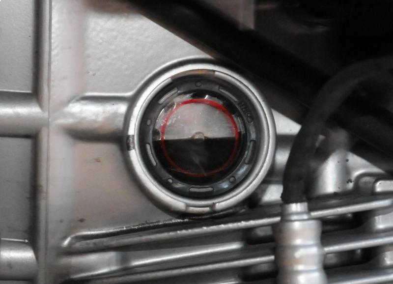

Der kurze Blick vor dem Losfahren reicht aber durchaus, wenn man weiß, daß "knapp über Min" bei kaltem Motor (+ Öl ) in etwa "kurz vor halbvoll" bei warmem Motor entspricht.
hab mal geschaut, wieviel es bei mir ausmacht. Erstes Bild gestern 10min nach der Fahrt, zweites heute Morgen bei 10°.
Der Unterschied ist also eher zu vernachlässigen.
Grüße Bernhard
