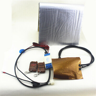

wie wäre es mit einer formschlüssigen thermo-isolierten-heizmatte. die könnte auch 2 oder 3 teilig sein (entsprechende überlappende verbindungsmöglichkeit) und würde einerseits die temperatur im motorblock länger halten bzw. "durchfrieren" verhindern und könnte andererseits per entsprechendem stromanschluss den ganzen block inkl zylinder wärmen. zumindest in der theorie ;)
Truckie
Truckie
14.03.2014
3.176
R1150GS
Sowas zum Beispiel?

das ganze noch in ein isoliertes "motorblock-verhüterli" eingearbeitet, könnte schon zum erfolg führen. ein tapezierer kann so etwas sicher passgenau fertigen und heizelemente einfügen

Ein Silikonmantel mit Heizfolien stelle ich mir gerade vor.
