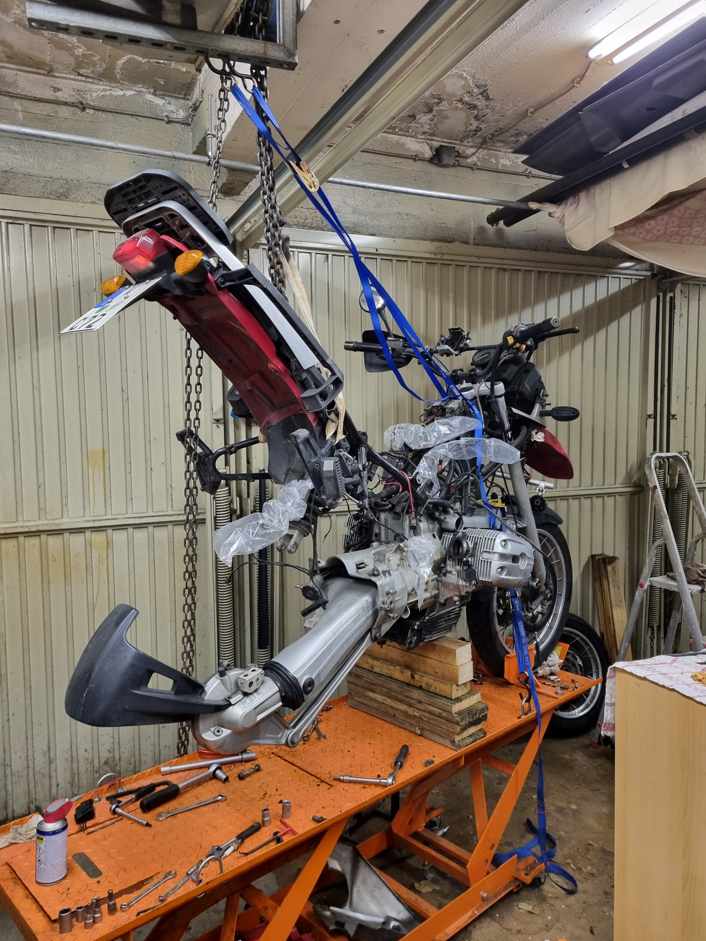

Ich hatte Ziegelsteine und Gummimatte ( Fußmatte gibt's Überall 😁) Unterlegt.
Ein Kippeliger Wagenheber ist eher nicht geeignet.
Vor allem wenn du das Getriebe wieder aufsetzt. 😚

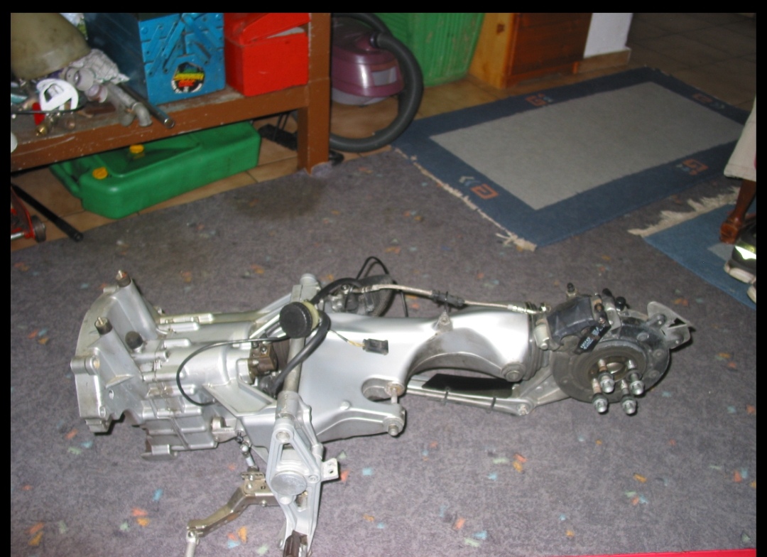

Ich dachte ich könnte Getriebe, Kardan und Hinterrad zusammenmontiert abbauen?
elfer-schwob
elfer-schwob
09.04.2008
8.843
im Murrdäle
1150 GS-A, R 80-Umbau
Bin bei @Chris_ !
Rad weg u. dann Schwinge + Getriebe als Einheit raus.
Mann könnte zwar tatsächlich die Einheit auf dem Hinterrad rausrollen. (Ja, auch alleine)
Aber rein gehts eher nimmer so einfach und dann muß das Rad ja doch weg.
Um die Druckstange beim Raus/Rein nicht zu verbiegen, kann man sie nach Abnehmen des Nehmerzyl. vorher rausziehn und erst nach Wiedereinbau d. Getriebes wieder einsetzen.
Leider läßt sich die Stange nicht immer raus nehmen, weil sie manchmal in der Feder verschweißt ist. Aber das stellt man ja ruckzuck fest.

Getriebe mit Kardan und Rad raus und wieder reinrollen geht auch alleine. (Klar ist das zu zweit einfacher)
Aber unbedingt die Führungsbolzen am Getriebe einsetzen und das Vorderteil gut festzurren.

Ich habe Getriebe plus alles 'dahinter' inkl. Rad am Stück demontiert. Bei der Montage hat mir meine Frau geholfen. Das ging easy. Die weiter oben erwähnten Führungsdorne sind sehr hilfreich.

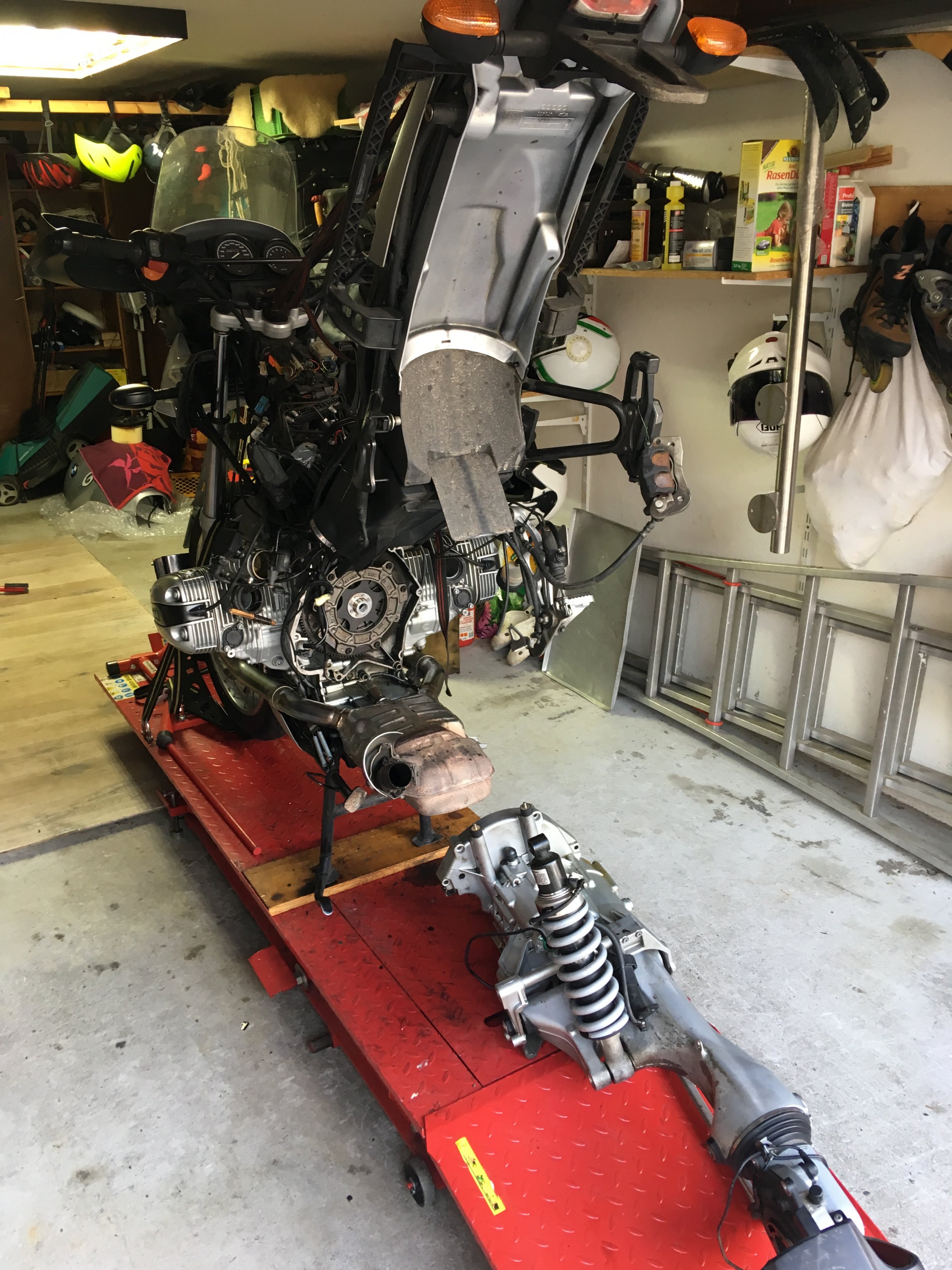

Moin aus Niedersachsen, ich habe schon mehrfach Kupplungen an 4-Ventilern gewechselt. Sowohl Getriebe mit Antrieb ausgebaut, als auch Antrieb getrennt und dann Getriebe ausgebaut. Hierbei hat mir ein Motorradheber (680 Kg) mit Rollen gute Dienste geleistet. Man muss allerdings die vorhandenen Auflageflächen nach vorn mit stabilen Dachlatten verlängern, um weit genug unter das Getriebe zu kommen. Dann noch mit kleinen Keilen die Stellung genau fixieren und das Getriebe mittels Spanngurt an der Konstruktion befestigen. Nach lösen der Schrauben kann dann das Getriebe nach hinten herausgefahren werden. Etwas fummelig ist bei der ganzen Prozedur, die Massekabel über das Schwingmetall am Getriebe zu heben.
