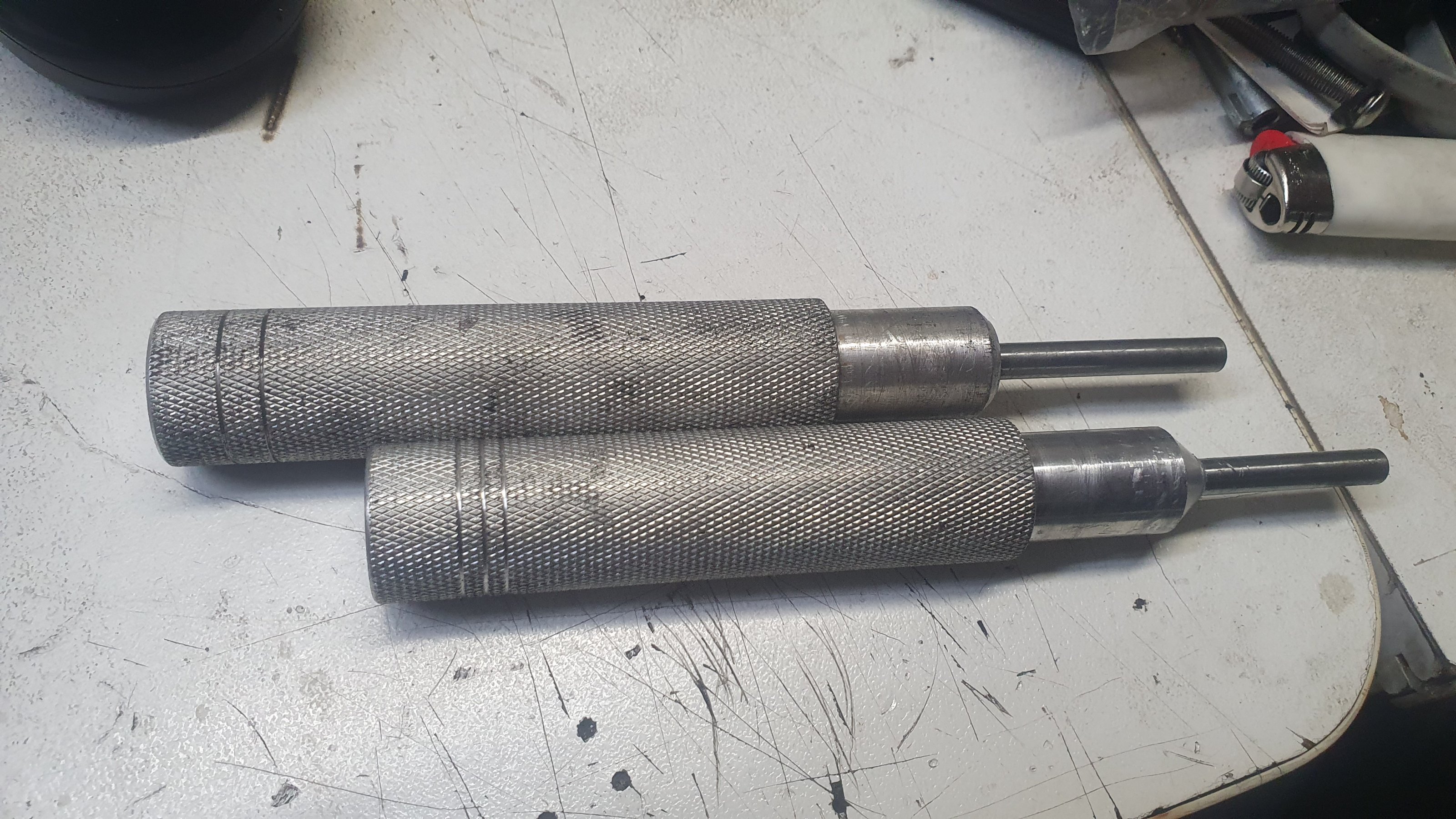

Du kannst auch einfach ne 12er Nuss aus dem 1/4"-Knarrenkasten nehmen ... durch das 1/4"-Loch passt genau ein 6er Bohrer :wink: ... so habe ich es anfangs öfter gemacht, inzwischen nutze ich sowas:
Einer für die R, einer für die K12, die hat eine etwas andere Verzahnung ...
Ich weiss ja nicht, ob es sich lohnt (geht mit Nuss und Bohrer genauso gut), aber kannst du dir gerne zusammen mit nem Arretierstück für die Schwungscheibe in DU leihweise abholen, vielleicht ist Jürgen aber auch näher dran ...
