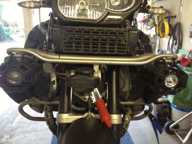

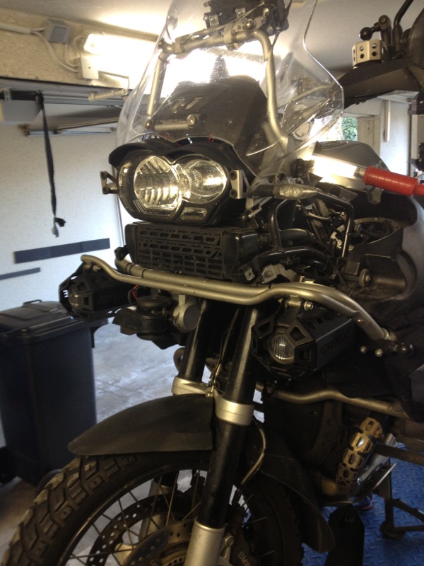

wie verschiedentlich schon beschrieben, der Umbau an der ADV ist problemlos mit etwas Hobby-Bastler Geschick möglich.

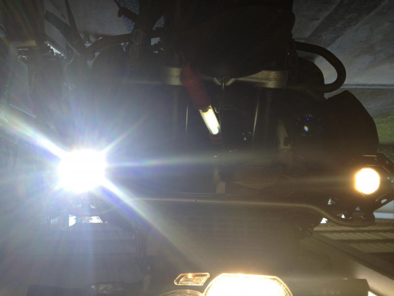

Der Originalumbausatz kommt mit allem was Du brauchst. Die original Stecker der H11 abschneiden und die neuen Stecker mittels Quetschverbinder und Schrumpfschlauch mit Kleber an den losen Enden wieder verbinden. Die H11 ab und die LED´s dran. Stecker ran, Zündung ein und neues Lichtbild bestaunen. Mit einer Stunde solltest Du rechnen. Wenn´s klappt stell ich gleich noch ein paar Bilder ein.
Bild1 Schnabel und Vorbau ab, damit man an Kabel rankommt
Bild2 von vorne: rechts LED und links noch H11
Bild3 Licht in der Kombi wie in Bild2 eingeschaltet

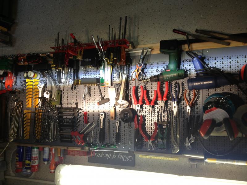

Bild4 an der Werkzeugwand sieht man den Unterschied zwischen Hauptscheinwerfer und LED´s mal deutlich.
In der Vorschau stehen Bild3 und Bild4 auf dem Kopf, trotz Löschen und neu hochladen bleibt es dabei, vielleicht sieht mans im Original dann richtig herum.
Ich hoffe das hilft allen und Dir weiter...

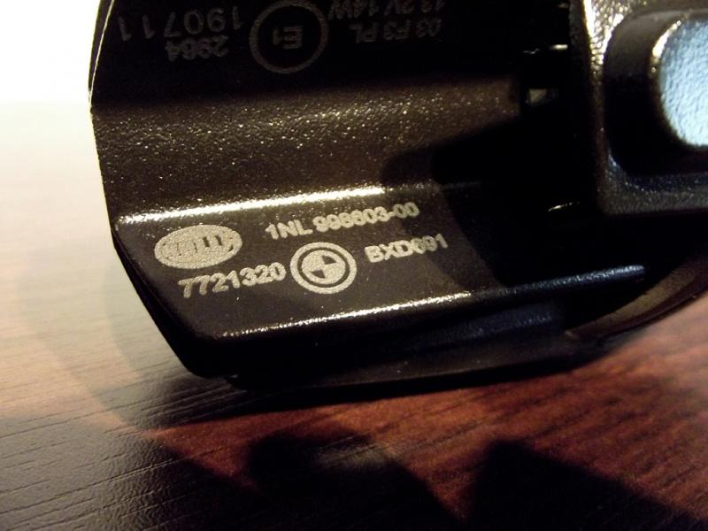

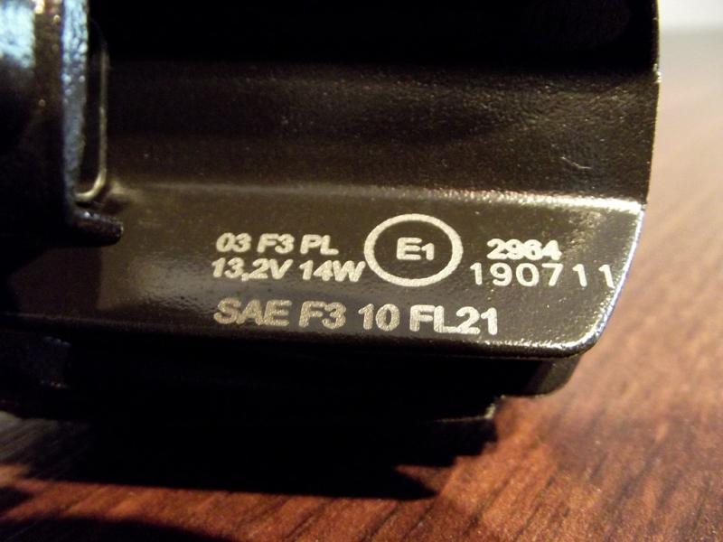

steht vielleicht der Herstellername und Telenummer auf den LED Scheinwerfer wie z.B. Hella?
Dann könnte man eventuell die Scheinwerfer direkt vom Produzenten beziehen.
werner
Das steht drauf:

Hi Peter,
schönen Dank.
Werde mich mal auf die Suche machen.
werner

GS 1250 Trophy
da ich im KFZ Bereich arbeite hatte ich die Hoffnung die LED Scheinwerfer direkt von Hella zu beziehen.
Wurde heute jedoch eines besseren belehrt, mit den Scheinwerfer ist es genauso wie mit Hupenhörner der 1150 RT, Hella ist der Produzent liefert jedoch nur an BMW.
War ein Versuch wert.
werner
