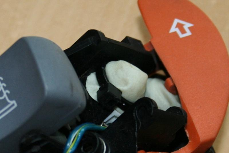

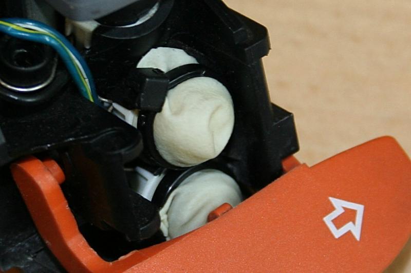

alleine an unseren beiden GS'sen (6/2005) wurden schon drei Armatureneinheiten wegen diesem Problem während der Gewährleistungszeit (incl. Anschlussgarantie) getauscht. In anderen Foren wurde auch schon über dieses Problem berichtet. Kann mir daher auch nicht vorstellen, dass man bei BMW davon noch nie etwas gehört hat!!!
Bei der vierten Einheit habe ich die ebenfalls defekte Dichtung ausgetauscht. Dazu von einem Einmalhandschuh (aus dem Verbandskasten) die kleine Fingerkuppe abgeschnitten und diese über den Taster gestülpt. Anschliessend mit einem kleinen Kabelbinder gesichert. Hält zwischenzeitlich seit über einem Jahr.

Das verstehe ich nicht. Hast Du vielleicht ein Foto?
Gute Idee mit den Fingerkuppen. Mit WD 40 war bei mir nix mehr, weil Grünspan jeden Elektronenfluß unterbunden hat. Ich werde dann mal in der Winterzeit die Dichtungsgummies mit Gynokologentechnik updaten :D..

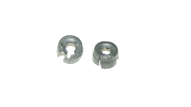

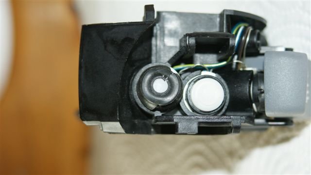

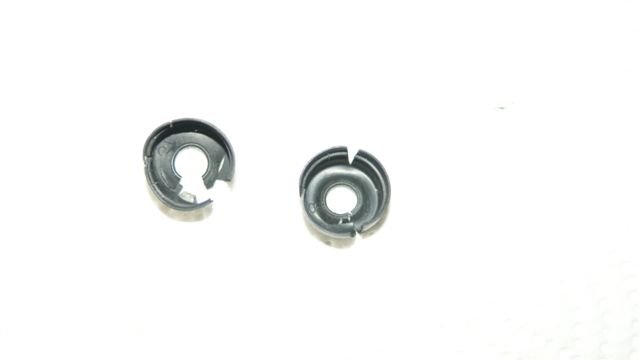

Anbei ein paar Bilder wie die Gummies in Orginal aussehen.

Na das ist ja ein richtig toller Thread geworden! Danke fuer die aussagekräftigen Bilder und Text an Euch beide, und an lechfelder: Schön ist was funktioniert. Super Idee.
